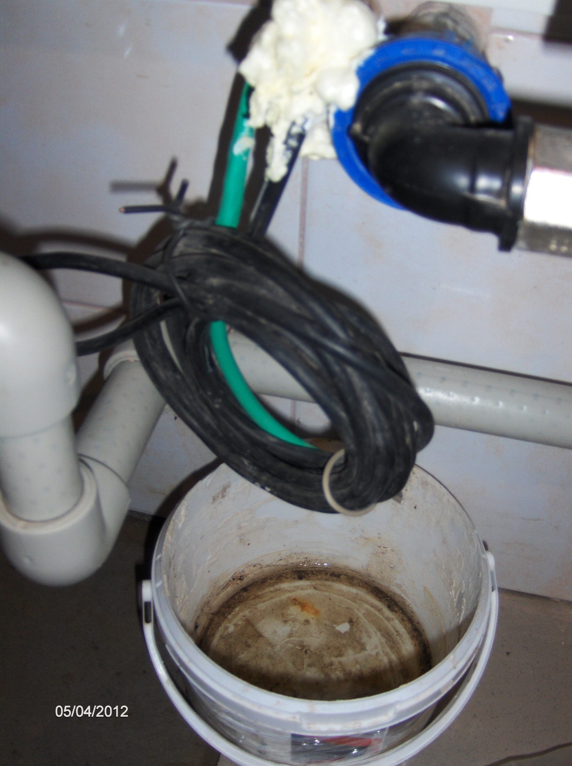

Вылил воду, вытер пол, подставил ведро и... в воскресенье уже почти полное опять набежало (фото 1).
Думал-гадал в чем причина. Я когда дерево сажал, то лопатой по трубе рубанул... но не мог же перебить! Да и чтоб так текло...
У меня уровень грунтовых вод намного ниже. Но приямок тоже подтопило - причина в 32 трубе в которой проложены кабеля по участку.

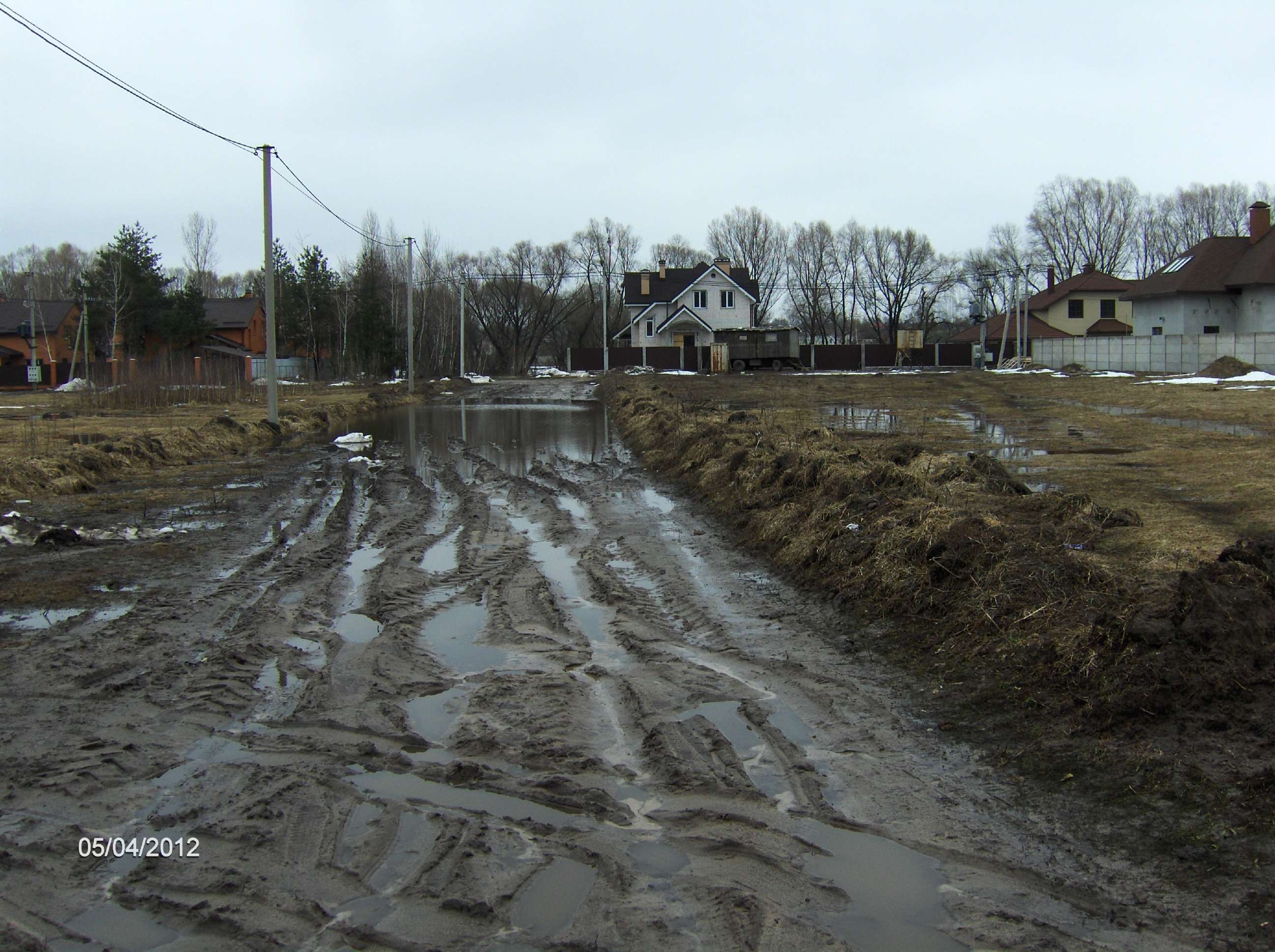

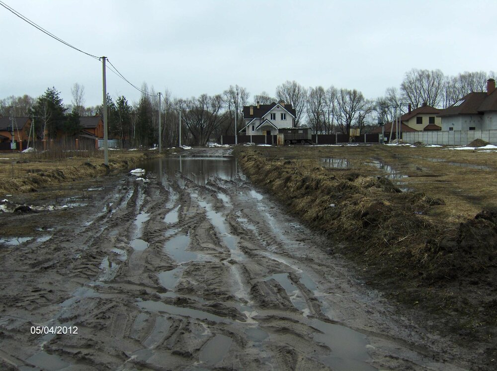

Когда в декабре вели по участку не успели доделать - пошел снег, бублики с проводами положили в проложенные канавы их присыпало снегом.
После таянья снега во всех канавах вода, вот она по этих трубах и потекала самотеком в приямок. Проходя мимо приямка вчера вечером - услышал журчание весенних ручьев :o Вовремя остановил затопление - воды в канавах еще ОЧЕНЬ много.

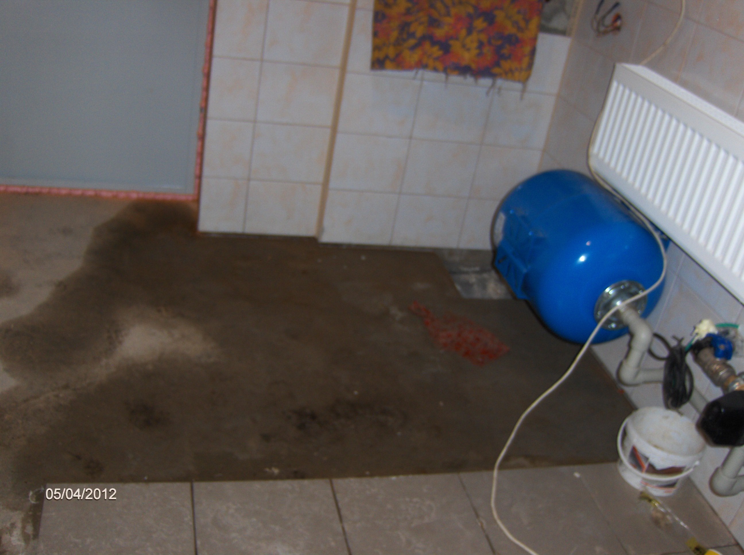

Сегодня с откачкой облом вышел.
Приехал, захожу в котельную, включаю свет и... из трубки вода уже не капает, а течет так конкретно. НО... воды на полу как таковой нет, стяжка мокрая... и в коридоре перед дверью в котельную мокрое пятно в месте деформационного шва (в районе порога перед дверью при заливке стяжки сделали).
Примерный "поток" из трубы 3 литра в минуту. Вот я считаю: 3 л/мин = 180 л/час...:(
Я не был больше 50 часов... за это время должно было "набежать" 10 кубов воды! При площади цокольного этажа в 70м2 получается почти 15см слой воды должен стоять!!!
Куда девалась эта масса??? Нигде не видно...
У меня в котельной в углу кусочек 300х300мм не залит стяжкой. Я перед заливкой туда кусок пенопласта положил (вот на фото). Потом его выковырял (ЗАЧЕМ???:fool:) и теперь там типа "приямочка"...
Может вода туда уходила и потихоньку "насыщала" бетонную плиту (у меня плитный фундамент 30см высотой)...
Но мне представляется маловероятным, чтобы СТОЛЬКО воды мог бетон "всосать"...:o
Остается надеяться на то, что "струя" появилась только незадолго до моего приезда, а до того все-таки "капало".
В-общем, вылив ведро и чуть протерев пол, метнулся, чтоб откачать воду и потом уже заделать как-то эту трубу хотя бы в котельной (чтоб не лилось в дом).
Привычным движением хватаю дренажный насос, тащу к приямку, разматываю переноску, прикрепляю трубу, опускаю насос и....
Н-И-Ч-Е-Г-О!!!!!!!!!!!!!!!
Не работает. БЛИН, думаю, еще и насос сгорел!
Тут сосед подходит и спрашивает: "У вас тоже света нет? А то у меня две минуты как пропал.....".
Удивляться собственно нечему - у меня ж почти всегда так...:D
Позвонили в РЭС - плановая замена чего-то там на 10КВ линии... через 4 часа включим...:evil:
Делать нечего - метнулся в Анжио, купил баллон пены и задул в трубу. Вроде литься перестало, но надежды на то, что надолго, нет...
Завтра поеду и надеюсь довести до ума.

Залепил первым, что пришло на ум... напора там большого нет - может и продержится до завтрашнего утра...

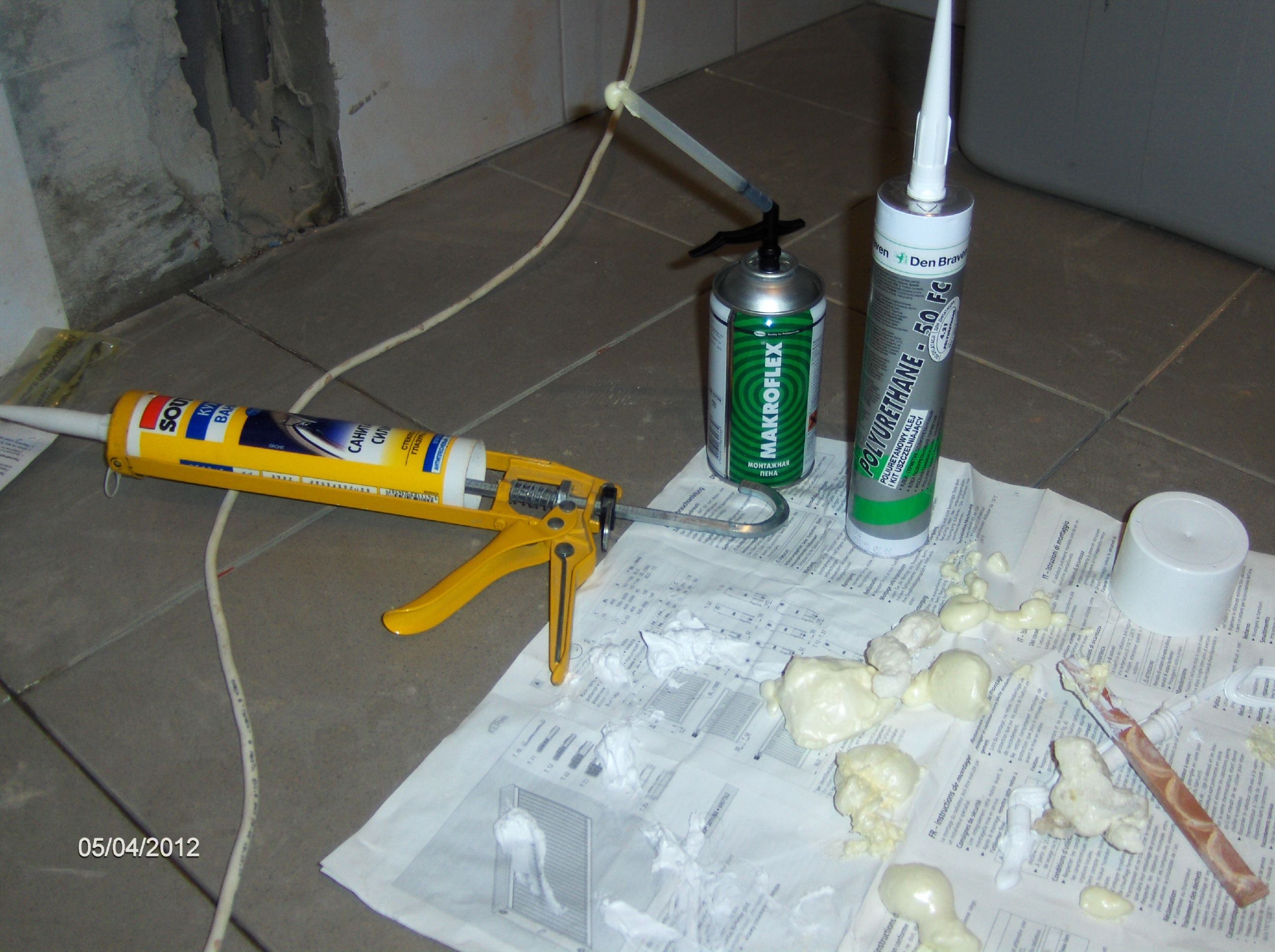

И поехал сегодня за Purocol'ом. Вообще я уже где-то писАл, что стараюсь везде применять продукцию Soudal. Подсел на них как на наркотик...
И каково же было мое разочарование, когда в Эпицентре мне сказали, что Purocol уже не завозят. Вместо него сейчас Construct... И еще когда я пояснил для чего, то мне порекомендовали полиуретановый клей-герметик Den Braven. Мужик этот в Эпике мне много раз давал очень дельные советы и консультации, к тому же я раньше несколько раз брал продукцию Den Braven, когда нужного мне Soudal'а не было и все было вэри вэлл.;)

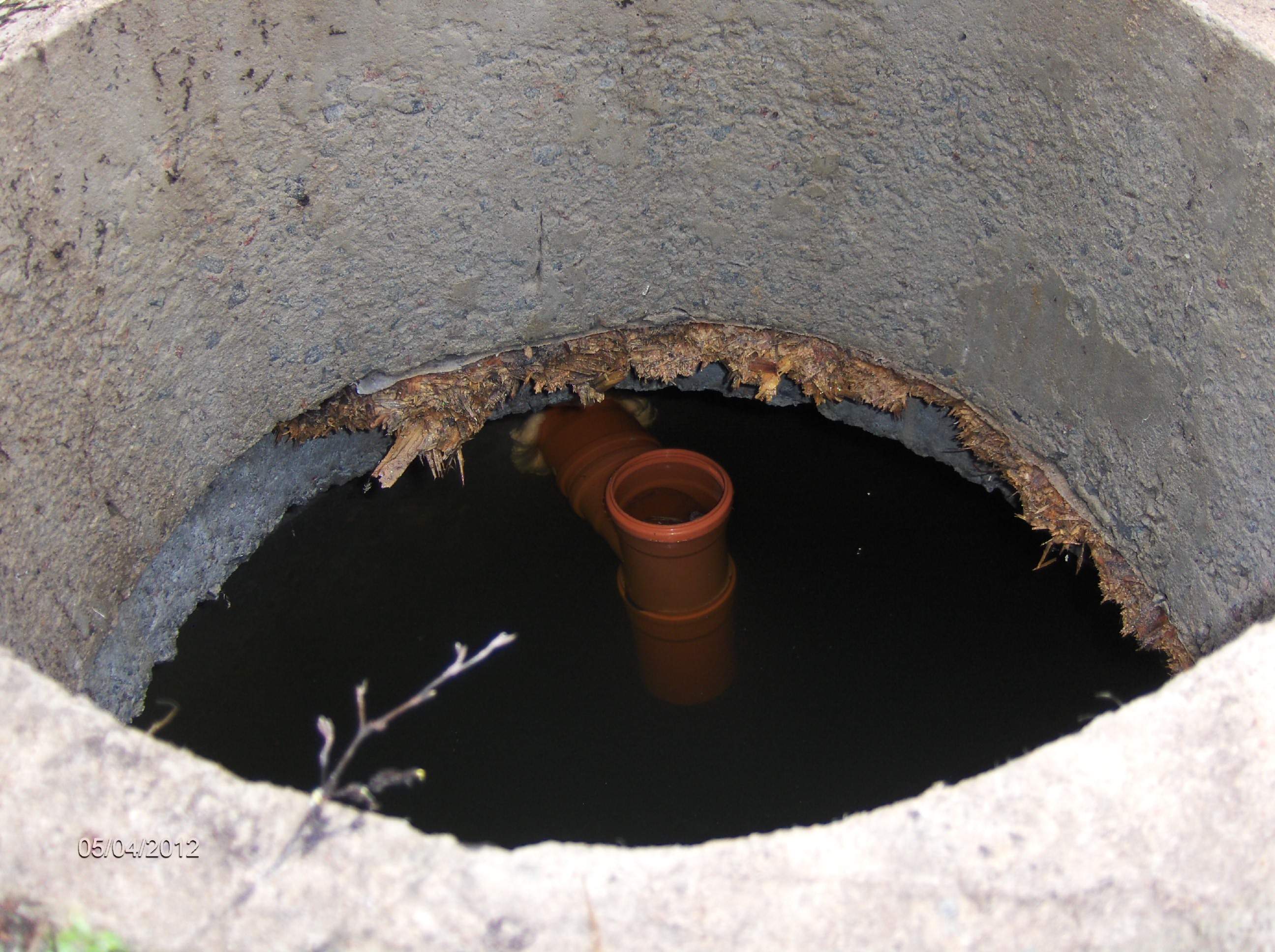

Короче, залетаю в котельную, а там... ничего не течет.:o
На фото 1 - все три участника "заделки": силикон Soudal, пена Makroflex и клей-герметик Den Braven.
Силиконом пробовал вчера вначале, но все-таки он сильно "текучий" и время застывания у него большое, поэтому решил не рисковать, выковырял все и задул пеной (в несколько приемов, с паузой и уплотнением) - вроде держится (пока?) - ттт........см. фото 2.
Клеем-герметиком буду работать когда сойдет вода и подсохнет все - тогда "продую" трубу (чтоб просушить) и заделаю герметиком в первую очередь в приямке, ну а потом и в котельной...
ТЕПЕРЬ О ПЕЧАЛЬНОМ...:cry:

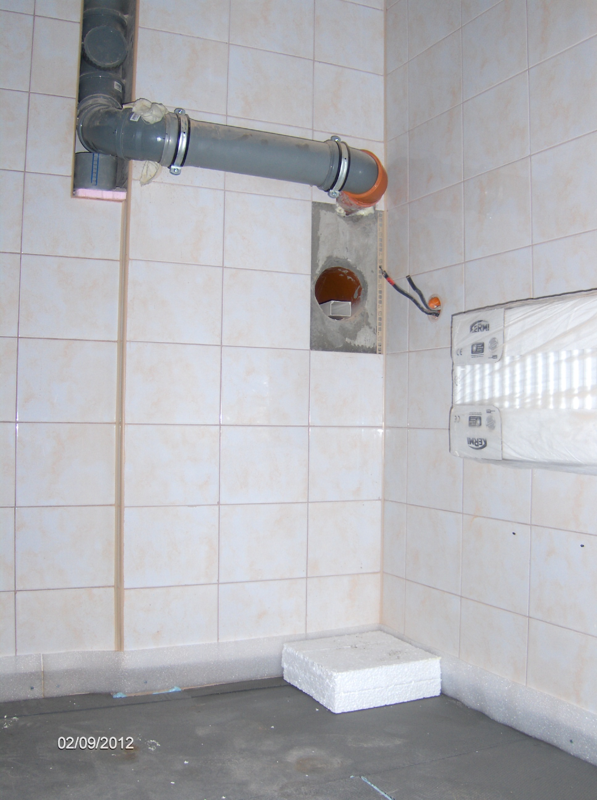

На фото 3 - котельная в месте "разлива". Стяжка похоже мокрая насквозь, поскольку сколько не три тряпкой, а вода проступает...:(
Вон в дальнем углу виднеется тот самый "приямок", который не залит стяжкой и из которого я зачем-то выковырял пенопласт...:fool:
Правда, перед входом в котельную пятно высохло, НО...

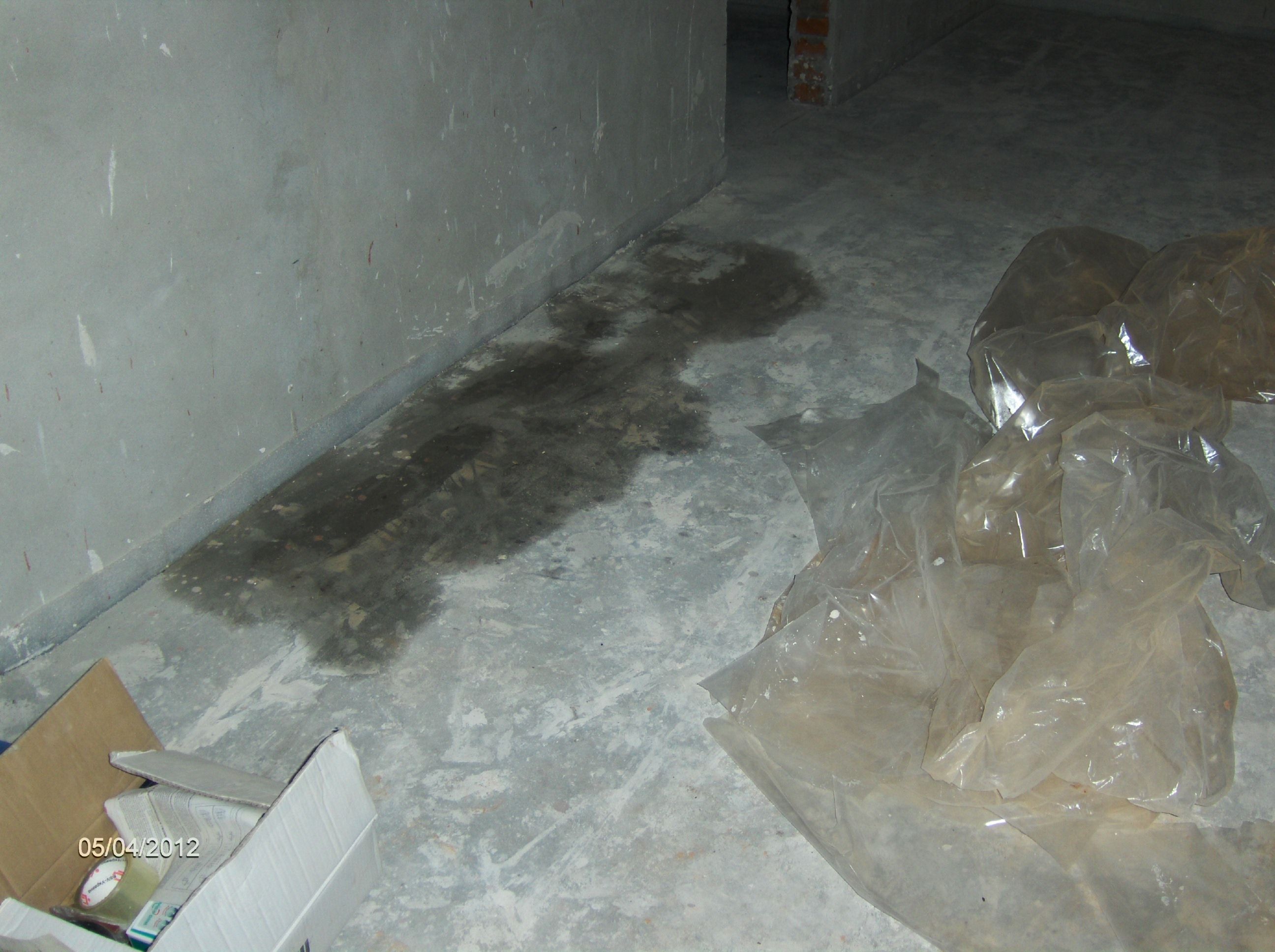

Вот на фото 4 фрагмент пола смежного помещения (за стеной слева - котельная). Так вот там возле стены лежала полиэтиленовая пленка, а когда я ее сдвинул, то увидел мокрую стяжку...
ДАЛЬШЕ - БОЛЬШЕ...
По диагонали примерно в 5м от места, изображенного на предыдущем снимке в углу помещения видно как влага поднимается снизу вверх по стенам - фото 5.
Мне кажется, что сбылись мои худшие опасения.
Пирог пола таков - плита ж/б 300мм, ЭППС 30мм, стяжка 60мм.
Наверняка вода через мой незаделанный "приямок" попала таки "под шкуру", т.е. под ЭППС (а он неплотно на плите лежит) и впиталась в плиту... а что не впиталось, то растеклось дальше...:bad:
У меня кстати по плите вышел небольшой уклон как раз в сторону того угла, что на последнем фото...
ШО ДЕЛАТЬ? СУШИТЬ? КАК?
Плиз подмогните советом кто может, а то я почти в панике уже...:shock:
Заранее всем СПАСИБО!!!:beer:

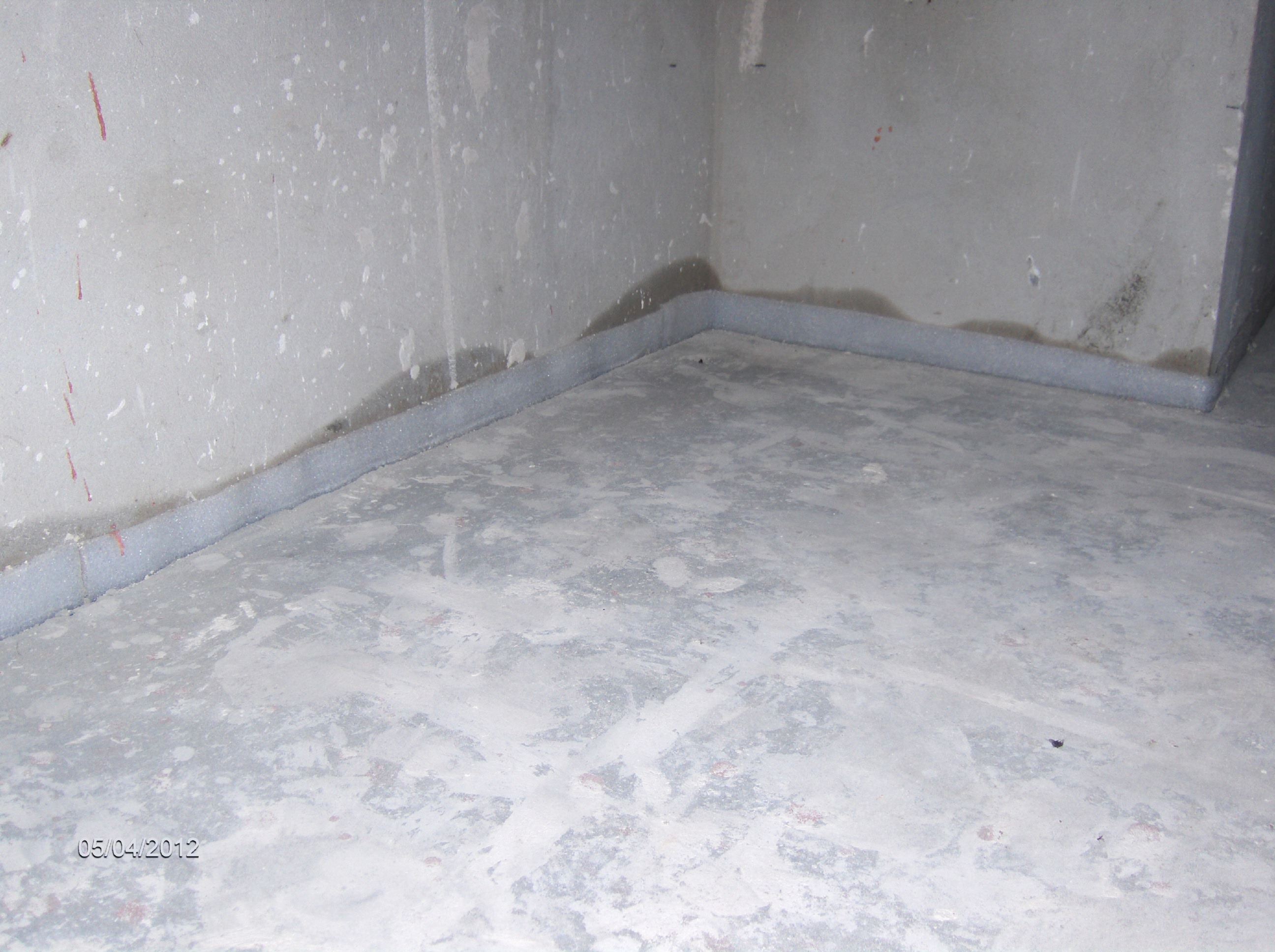

Вот на первом фото та самая преграда, которая не позволяет доехать до дома. Я как-то в день катаклизма с утра на обратной дороге там сел (лужа конечно не такая была, да и снегом укрыта) - пришлось трактор вызывать.
Теперь оставляю на асфальте и метров 200 пешком.
Несмотря на то, что фото почти недельной давности, ситуация не изменилась (сегодня проверял - глубина в центре больше полуметра). Местные говорят, что и не помнят когда так долго вода не уходила...
Приходится передвигаться по отвалам, которые сделал трактор, когда осенью дорогу разравнивал...

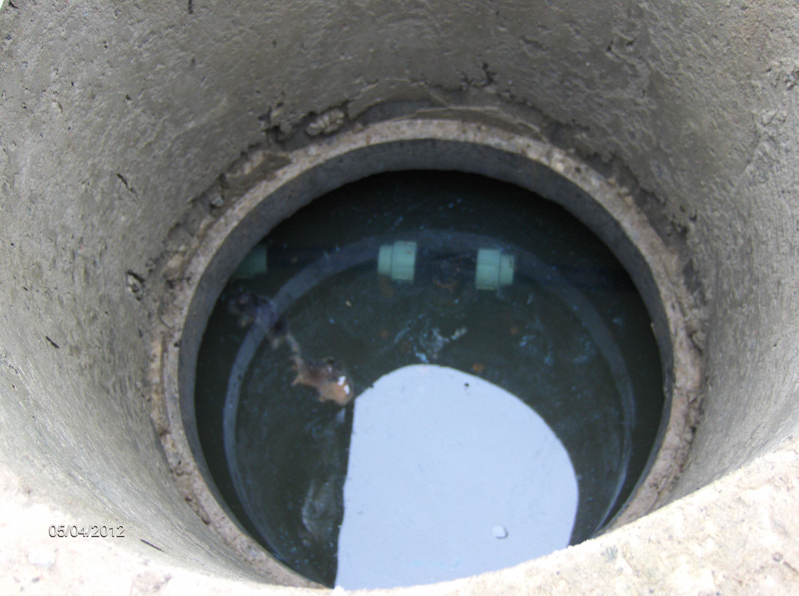

На фото 2 - приямок в тот день. Вода поднялась еще на 20см. В субботу уже было под самую крышку...
На фото 3 и 4 - септик (герметичный колодец.......). Я пока еще не эксплуатирую, да и с таким уровнем не сильно-то и сходишь...
Опять же в субботу тоже на 20см поднялась и там вода.
И вот ведь что интересно - от септика до скважины - 30 метров, НО... уровень воды в септике (и в дренажном колодце тоже) на 50 (ПЯТЬДЕСЯТ) сантиметров выше, чем в приямке???
Грунт песчаный (местами супесь)...
Не могу понять - почему не работает закон "сообщающихся сосудов"???:o

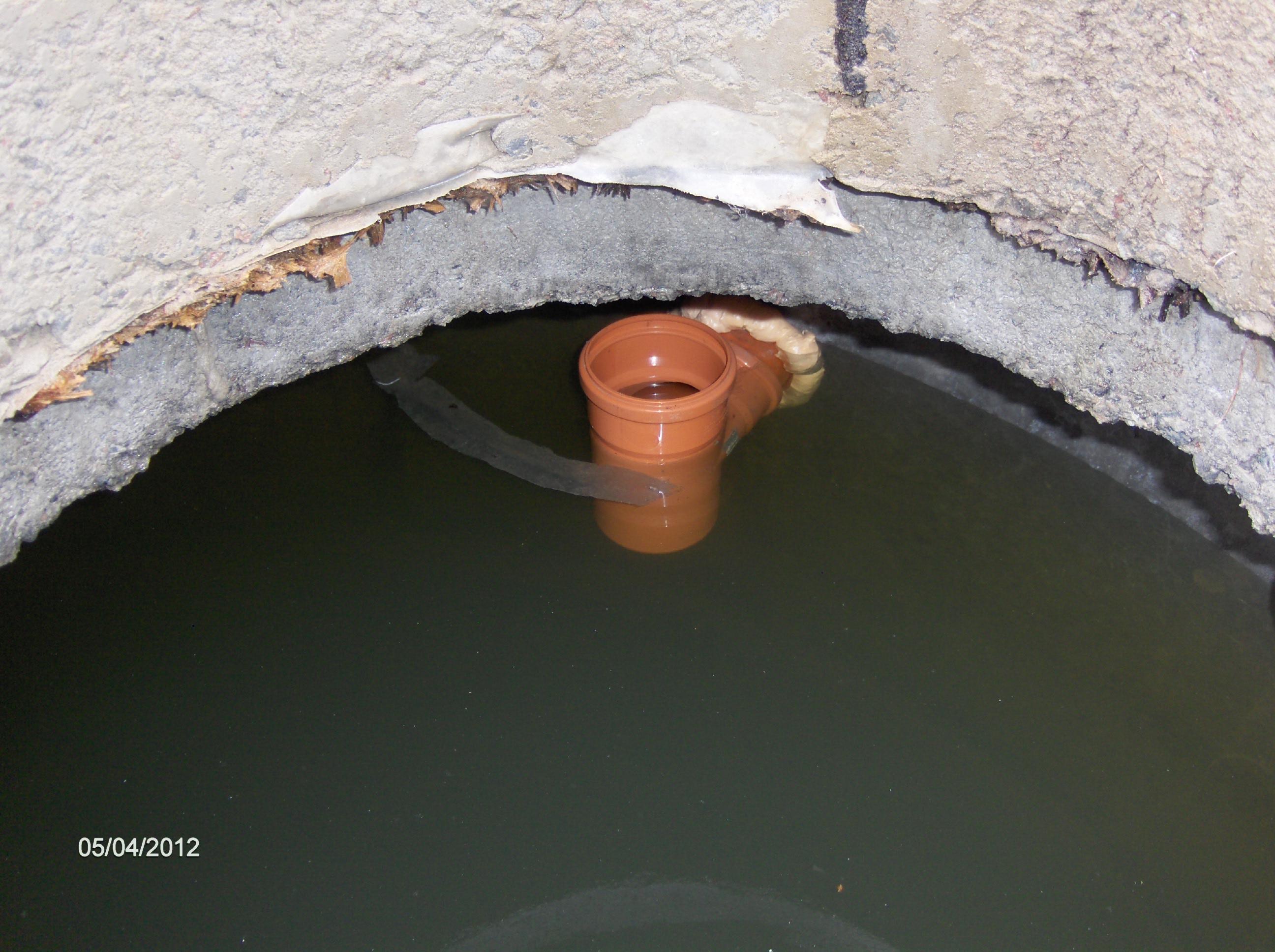

И вот на последнем фото - приямок соседа...
Оголовок НЕ загерметизирован (:fool:?), стало быть вся вода уходит в водоносный горизонт... Как оказалось, такой сосед у меня не один...
Из-за них вся эта гадость в наш слой попала...:bad:
Зато уровень стояния вод не повышается...;)
Оголовок НЕ загерметизирован (?), стало быть вся вода уходит в водоносный горизонт... Как оказалось, такой сосед у меня не один...
мля... из за таких кренделей страдают все :x

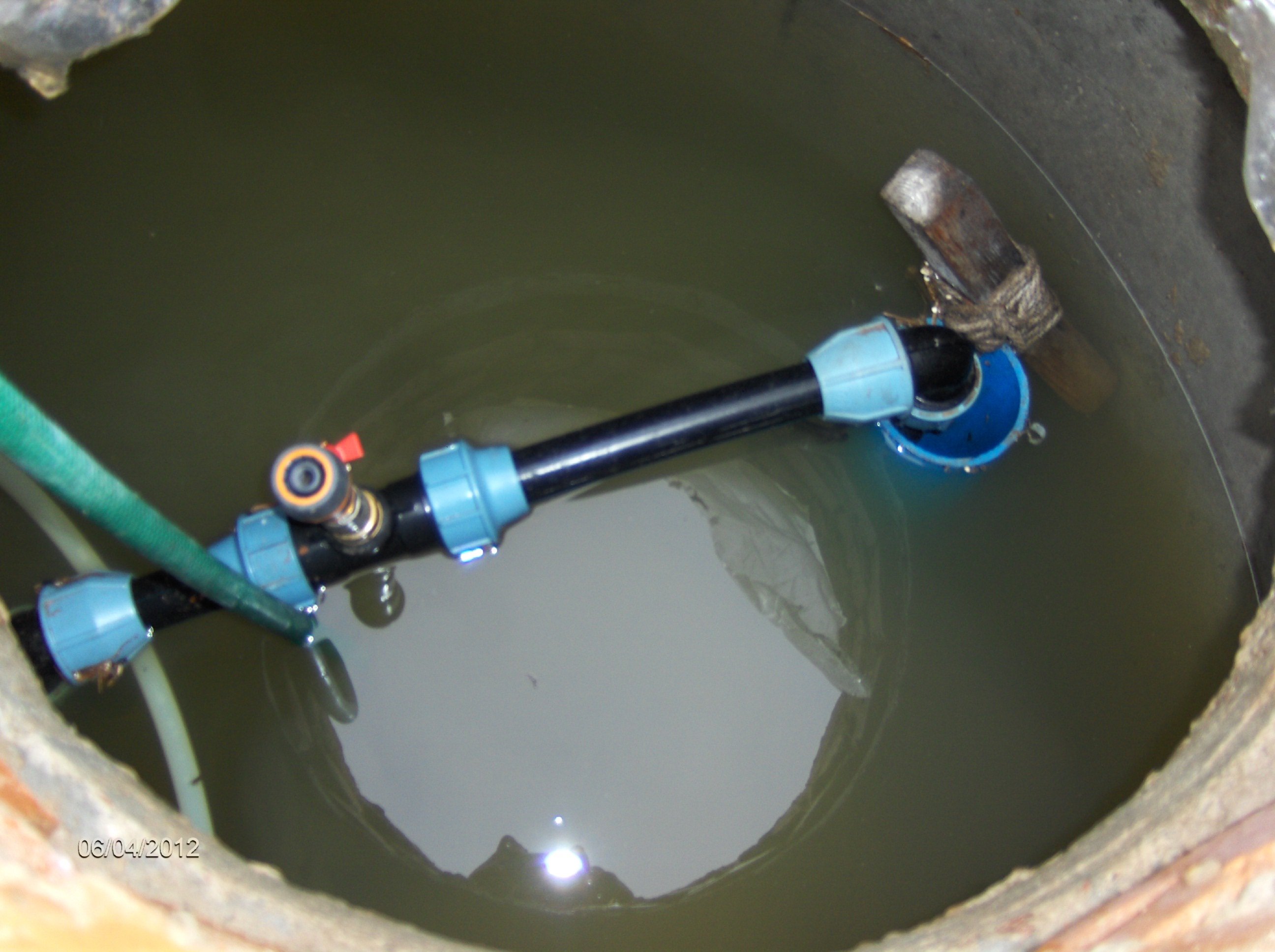

Еще в первый раз, когда откачивал воду из приямка, слышалось какое-то периодическое "булькание"...:o
Я тогда за недостатком времени особо значения не придал, но...
...потом подумал, что возможно Джилекс не такой уж и герметичный (многие об этом говорят) и "булькание" с этим как-то связано.
Сразу скажу, что не собирался откачивать воду из приямка просто ради откачки, потому что как показала практика, вода все равно заполняет его.
И на форуме тут уже писано-переписано на этот счет - лучше не выкачивать, поскольку БЫСТРО поступающая вода наделает вымоин и будет еще хуже...
Вообще-то задача стояла набрать очищенной воды (у меня в котельной система водоочистки ecosoft стоит) для питьевых потребностей (для квартиры).
Поэтому хотел выкачать воду, чтоб она опустилась НИЖЕ уровня оголовка. Для того, чтобы при работе насоса вода из приямка не "засасывалась" в скважину (там ведь может создаваться разрежение).
В-общем, в субботу первым делом выловил "утоплениц" - шесть штук(?), поставил дренажный насос и начал качать...
И вот после нескольких минут работы начали появляться такие вот звуки:
Вот ссылка на Rutube - rutube.ru/video/08f5f5f014bd48c4ac7feea704ea14e8/
Причем видно, что периодически появляются "бульки", но они больше похожи на "водяные", а не на воздушные "пузыри"...:(
Как только уровень воды опустился ниже уровня оголовка, все прекратилось...
И еще - ДО начала откачивания НИКАКИХ БУЛЕК НЕ БЫЛО!!!
Что бы это значило???
