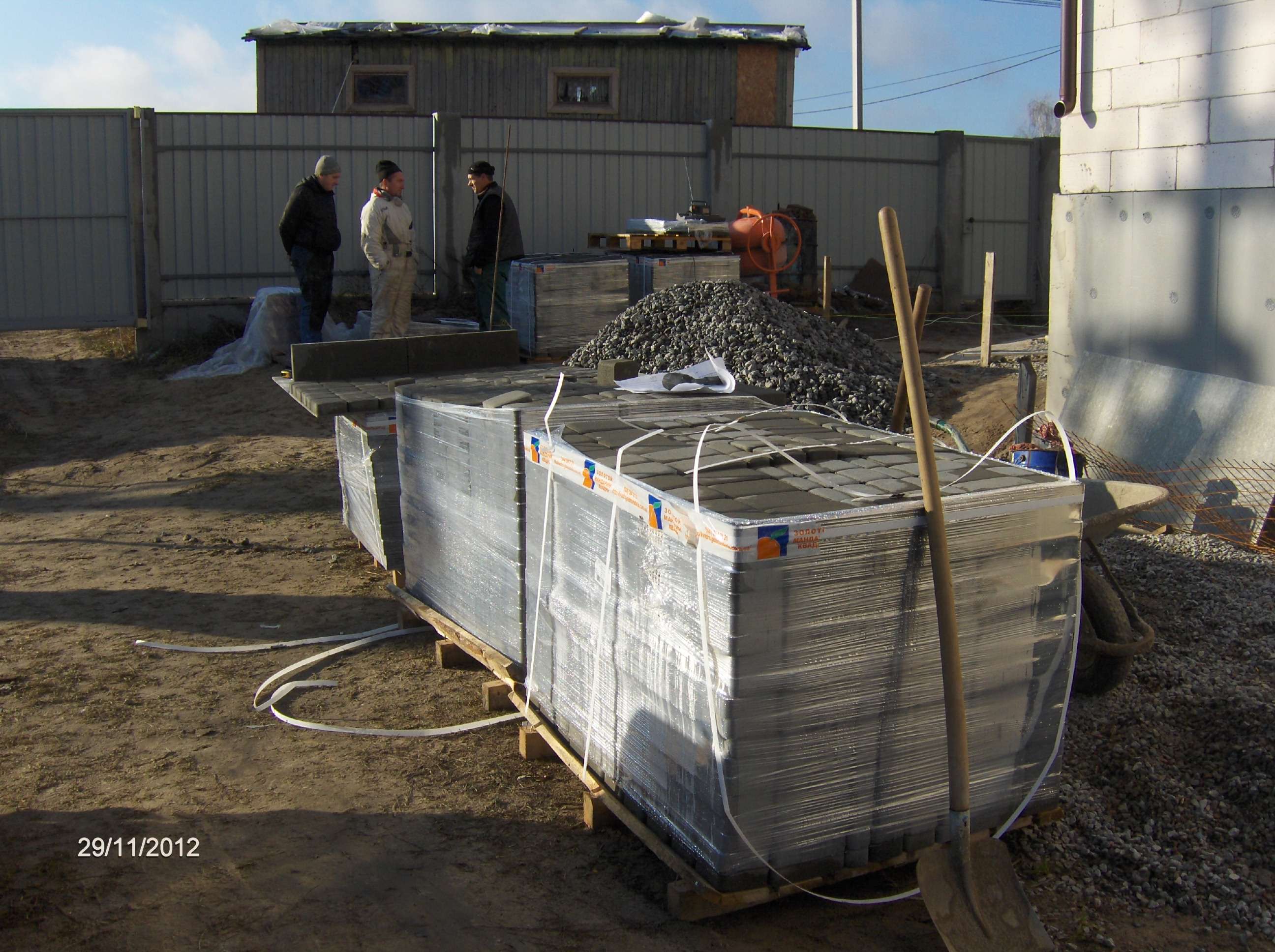

Вдохновленные примером руководителя, рабочие принялись яростно за работу. Был завезен щебень фр. 20-40, который тачками развозили по периметру и послойно (как говорят) утрамбовывали в песок.
Признаться честно, я не думал, что получится что-то путное, однако щебень таки утрамбовывался и основание получилось таким, что пробить его лопатой было невозможно...только ломом, да и то с трудом...:o
Ну и конечно же отбили все оси по всему периметру (фото 1-3).

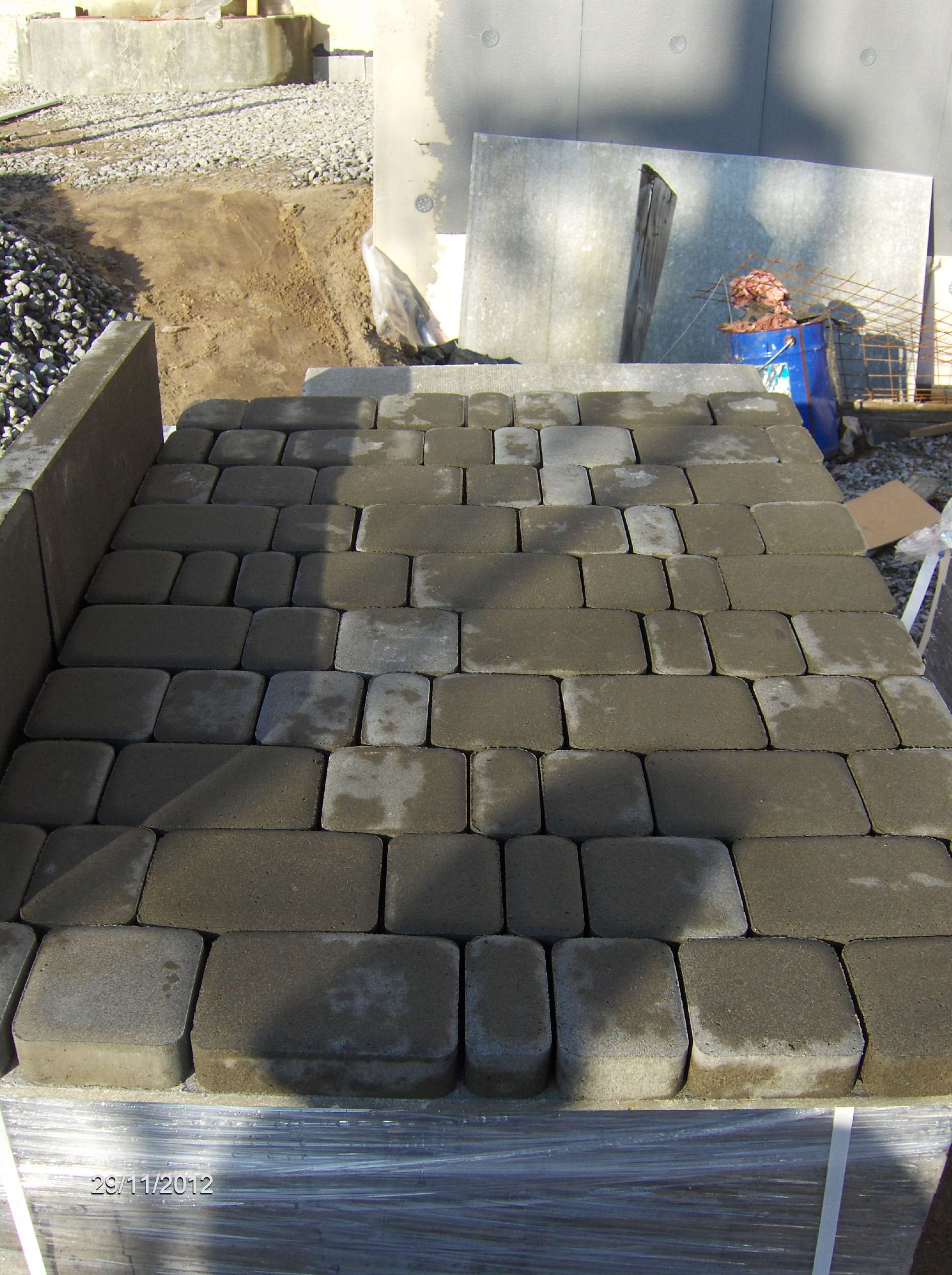

Закуплены ФЭМы "Золотой мандарин" Старый город (фото 4).
Если честно, то я не очень доволен - очень много высолов, да и поверхность у нее чрезмерно выпуклая, т.е. больше похоже на брусчатку.
Как раз этого супруга и опасалась ("Как на каблуках по ней ходить?":().
Сравниваю с увиденными результатами, выложенными плиткой от Ковальской и мне кажется, что сравнение не в пользу "цитрусовых"...;)
Самый ответственный момент - разработка "рисунка укладки".:D
На фото 5 - один из вариантов, предложенный архитектором...
Сложность заключается в том, что Старый город идет комплектами, в каждом из которых 4 размера: 180, 120, 90 и 60мм. Итого 450мм...
А ширину отмостки я определил в 840мм... ЭХ... если б знал, каким головняком это обернется, принял бы 90см и тогда как раз в один ряд укладывалось бы два цельных комплекта...
А так приходилось решать головоломки...:fool:

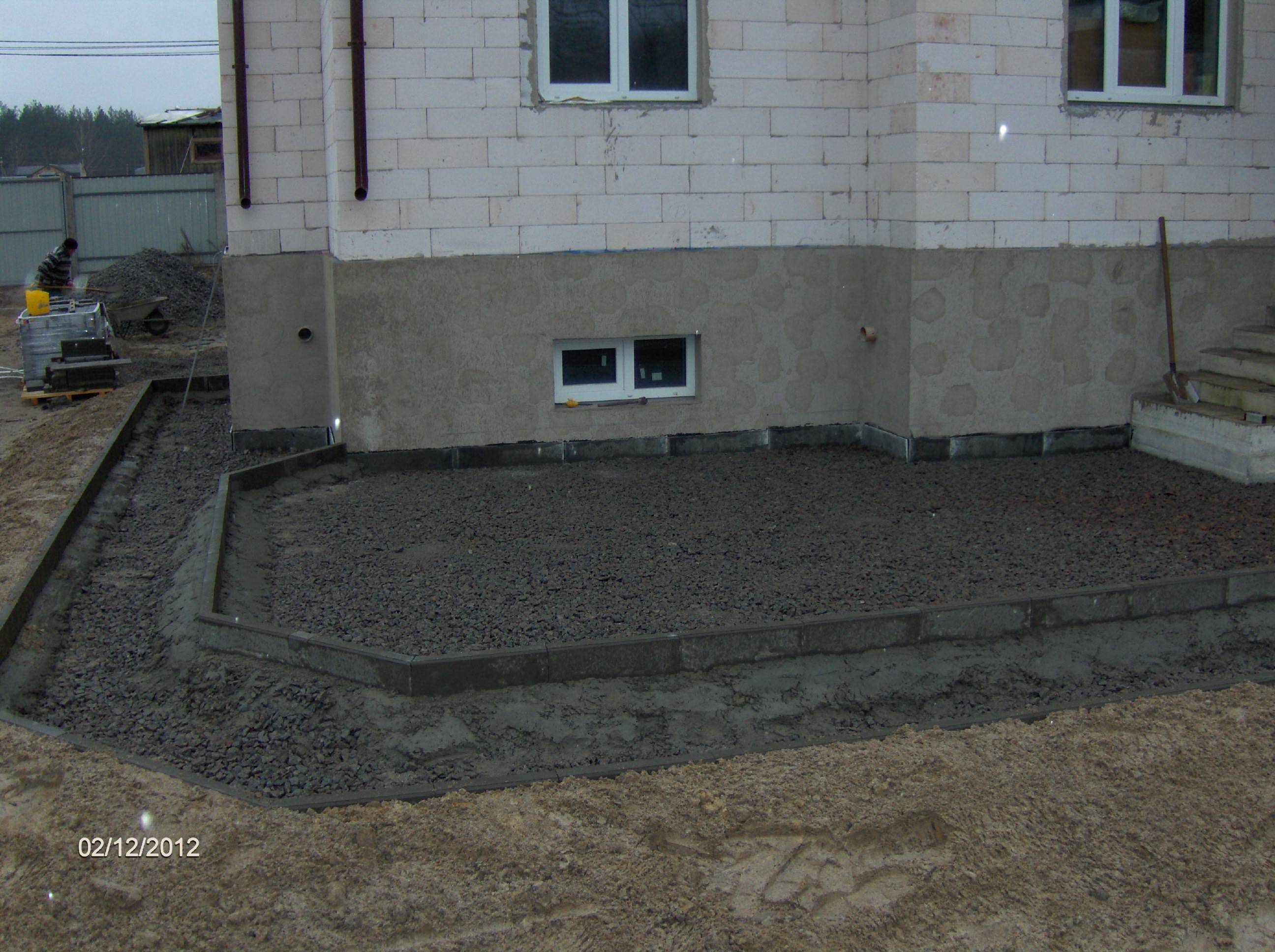

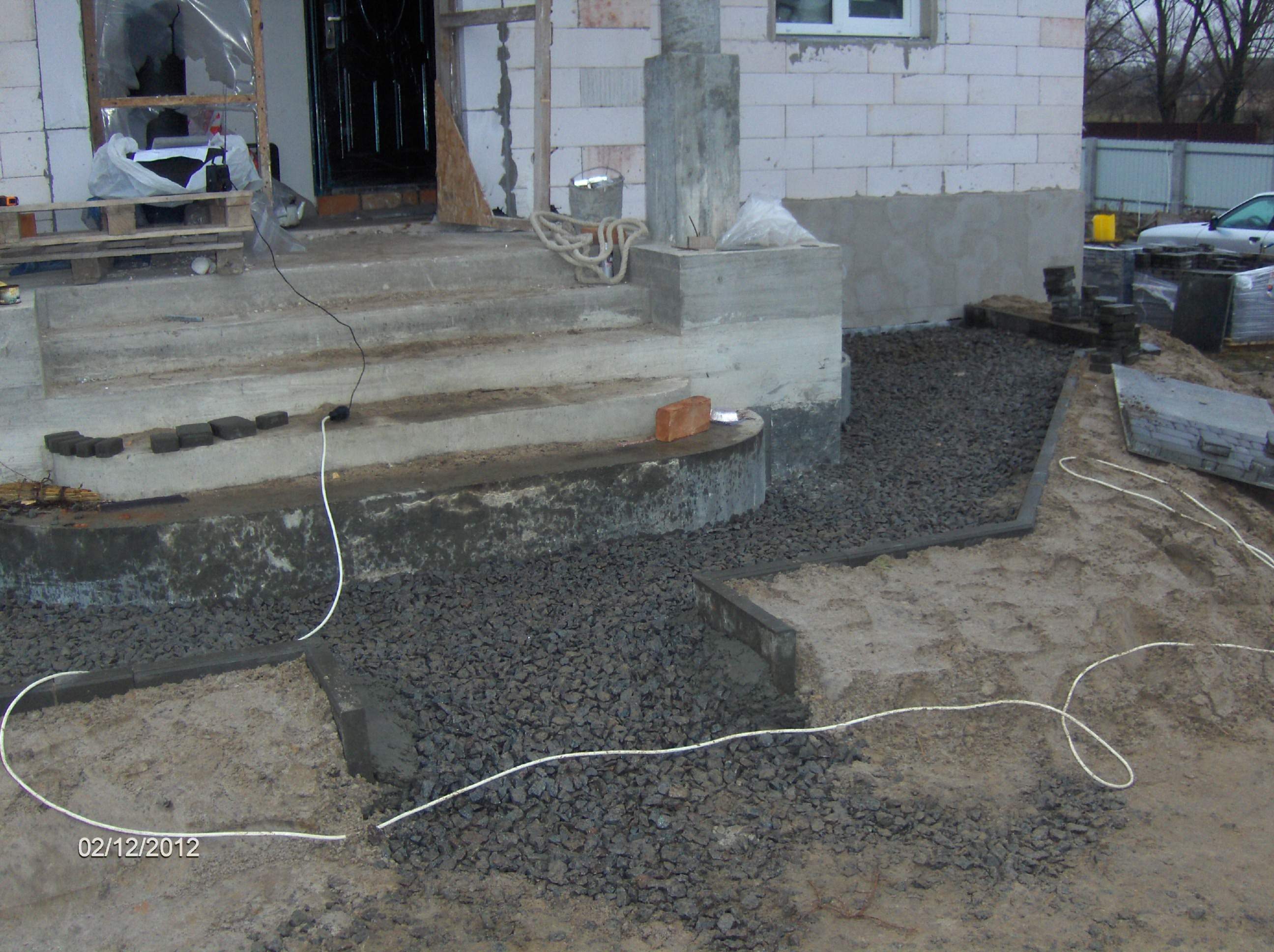

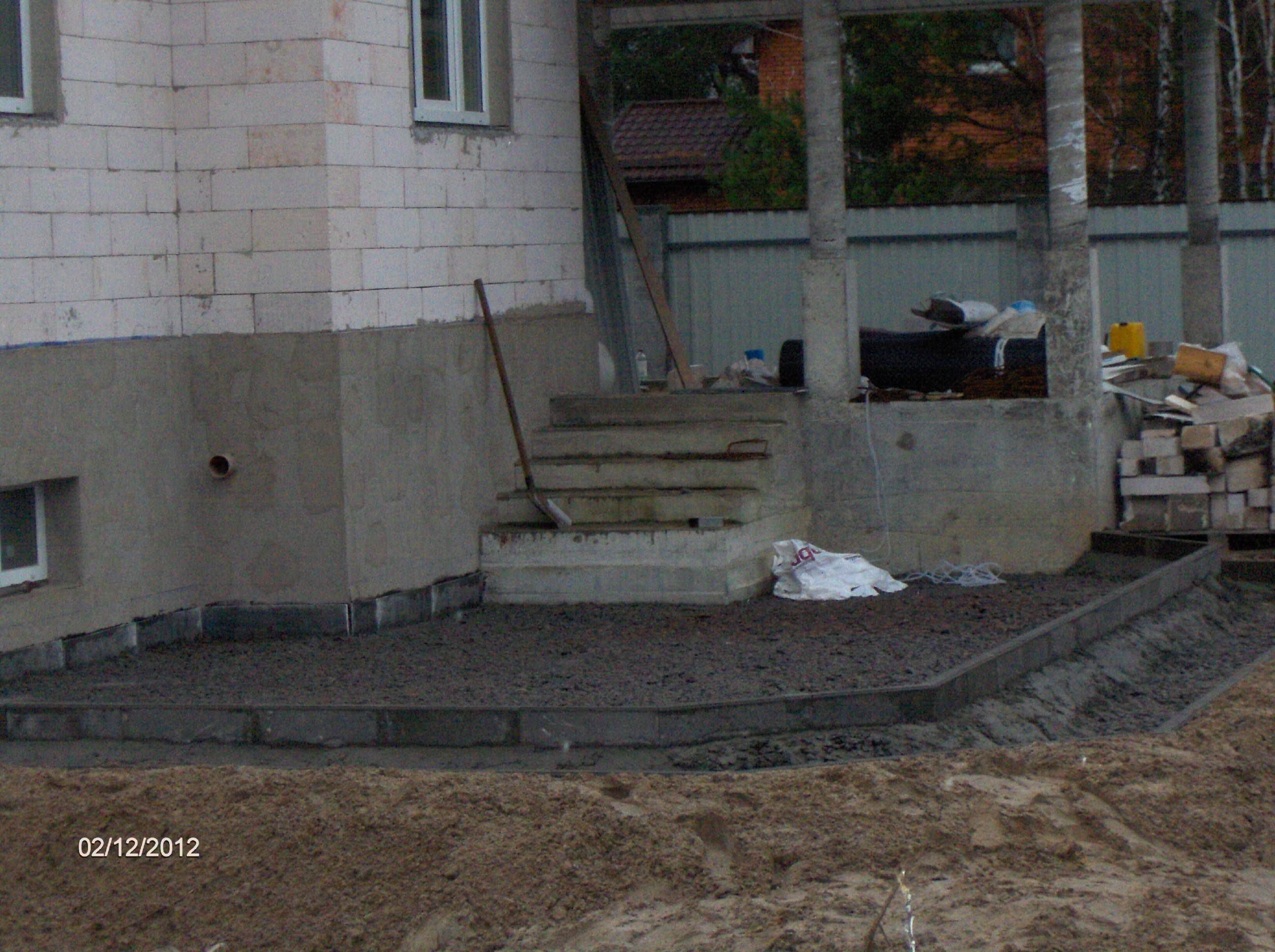

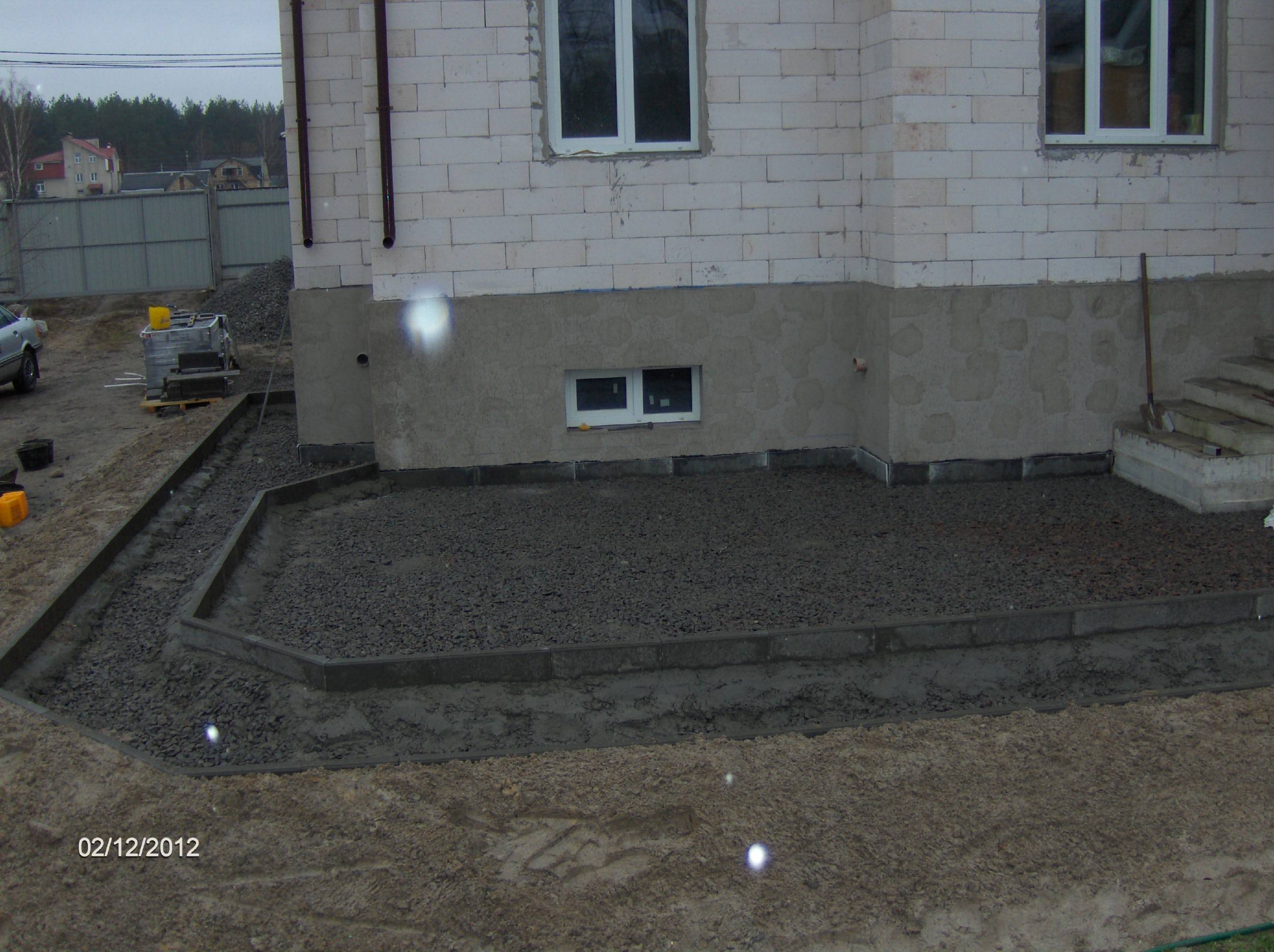

Ну вот уже готово прочное основание и можно приступать к установке бордюров. Чтобы им тоже было на что опираться, то основу "укрепляли" на ширину 1м.
Бетон мешали с воздухововлекающими добавками, дабы увеличить срок его службы в условиях постоянных переходов через "0" в осенне-весенний период...;)
На стенах нарисовали линию отмостки и бордюры устанавливали в бетонный "замок" ниже этого уровня, чтоб обеспечить уклон в сторону от дома. После "схватывания" бетона хлопцы дополнительно укрепили бордюры с внешней стороны - подсыпали песком с трамбованием. Это для того (как они пояснили), что когда будем трамбовать внутри, чтоб не выперло бордюры наружу... заодно и "подсыпку" мне сделали - мне там нужно уровень поднимать...:D

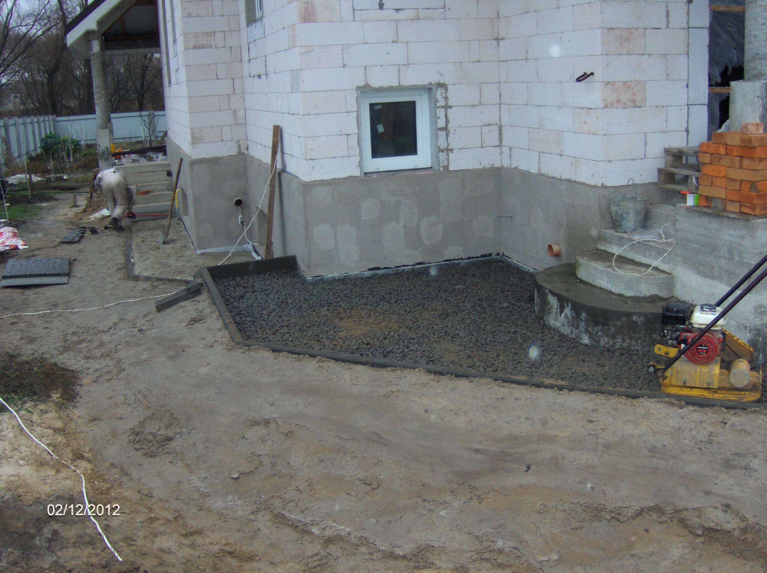

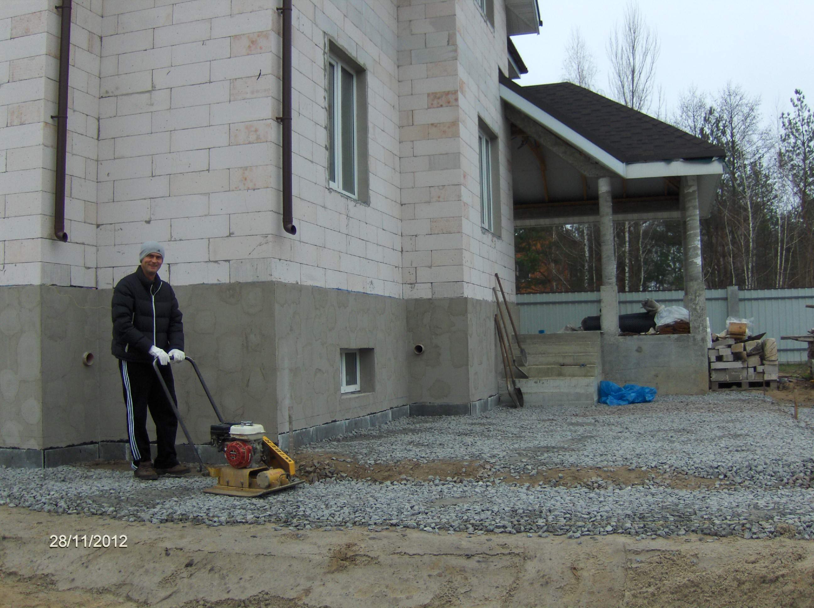

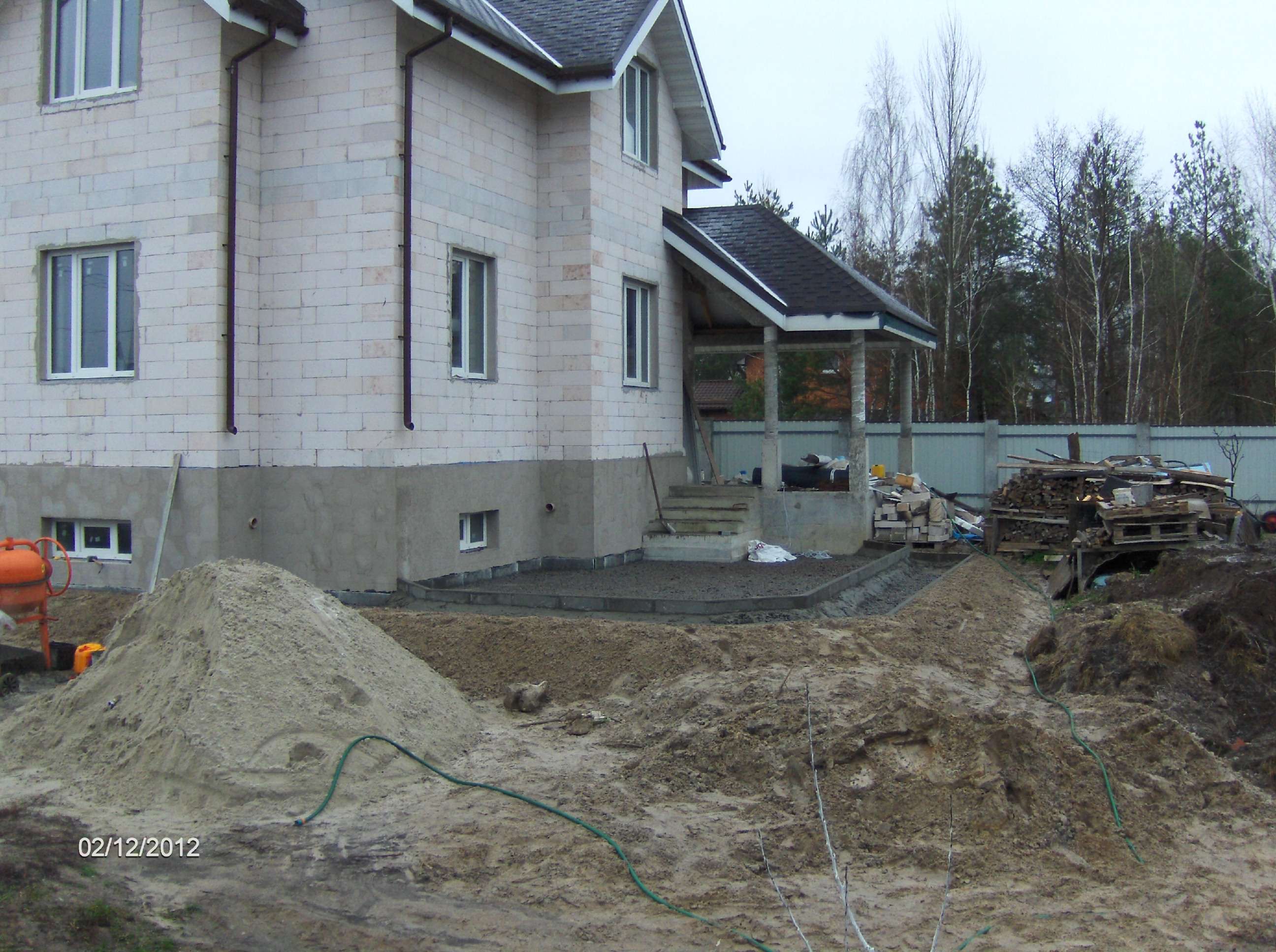

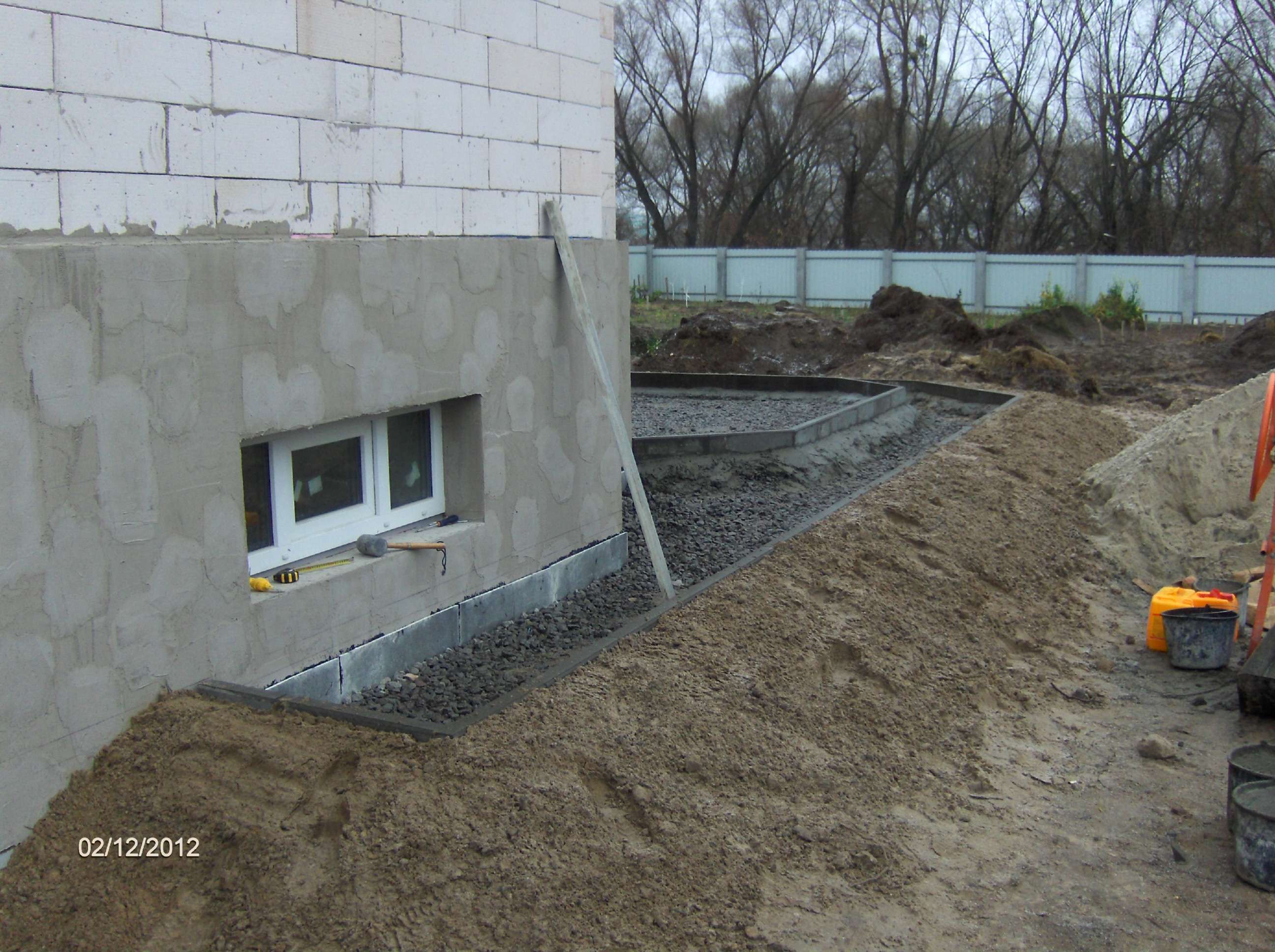

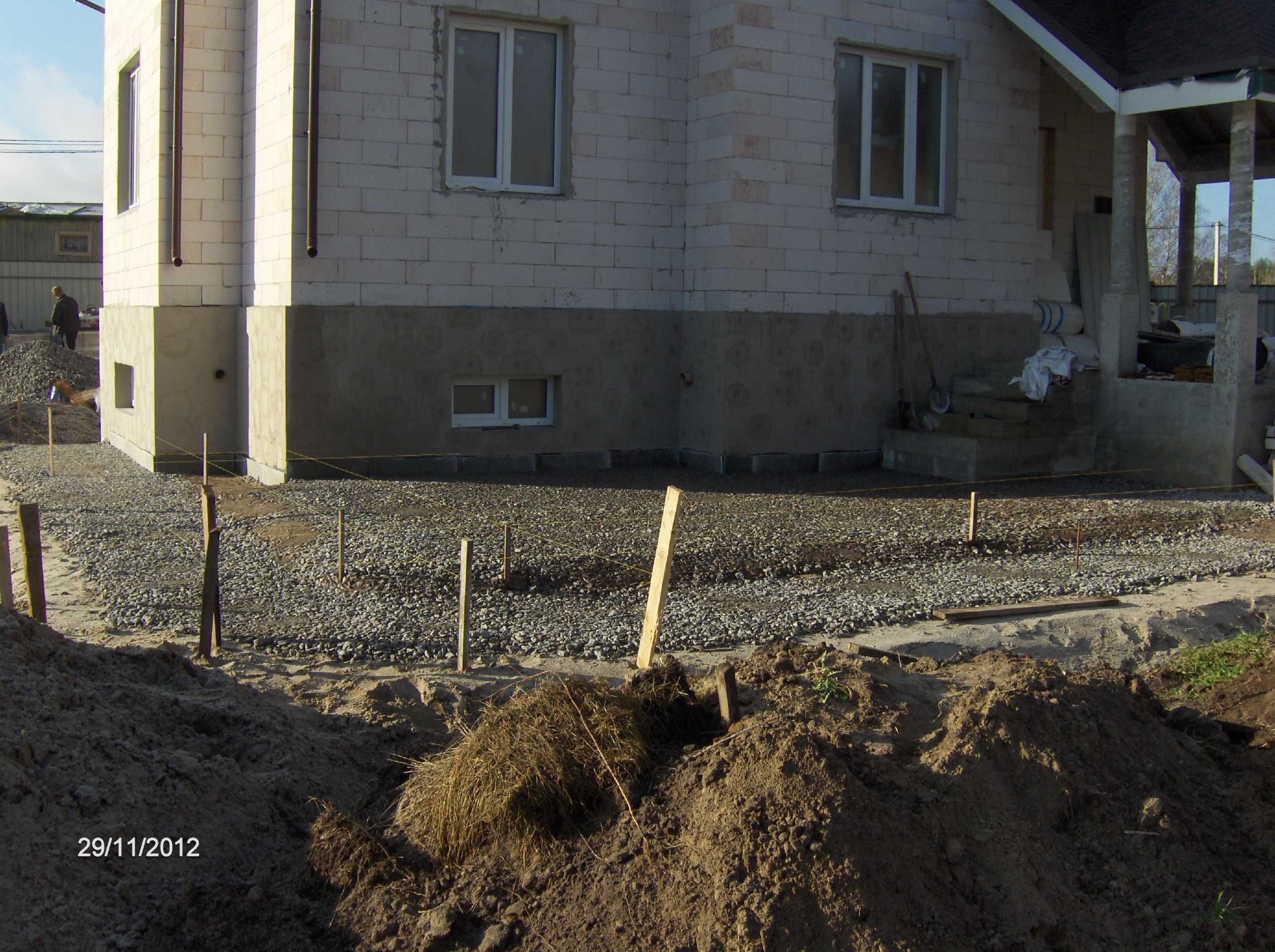

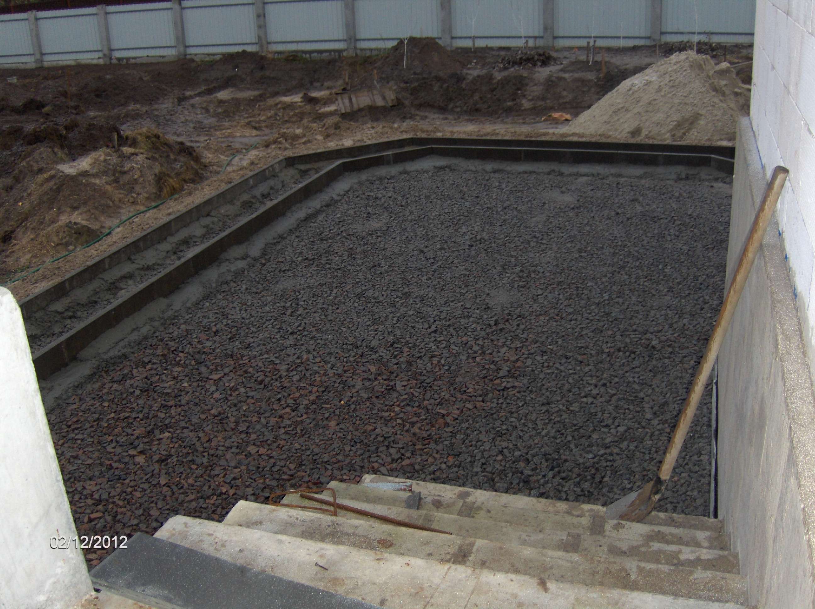

Следующий этап - засыпка "корыта" внутри. Вначале 15см щебня фракции 20-40 в два захода (по 8см:lol:) с послойной трамбовкой...
Потом - "расклинивающий" слой 5см фракции 5-20. Здесь был диспут по поводу этой мелкой фракции... но в итоге сошлись во мнении, что это не очень помешает и укрепит и выровняет основу для следующего слоя.
На фото 1 и 2 - как это выглядело после засыпки "крупного" щебня.
А вот на фото 3 уже почти готовый участок. Здесь уже и мелкий щебень утрамбовали, и геотекстиль постелили, и песочек насыпали (опять же с трамбовкой) и даже уже начали выкладывать плитку...:o
НО... я им "добро" на это не давал (не был готов "рисунок") и поэтому все благополучно разобрали назад...
Задача была поставлена таким образом - готовим всю территорию, а потом - укладываем...

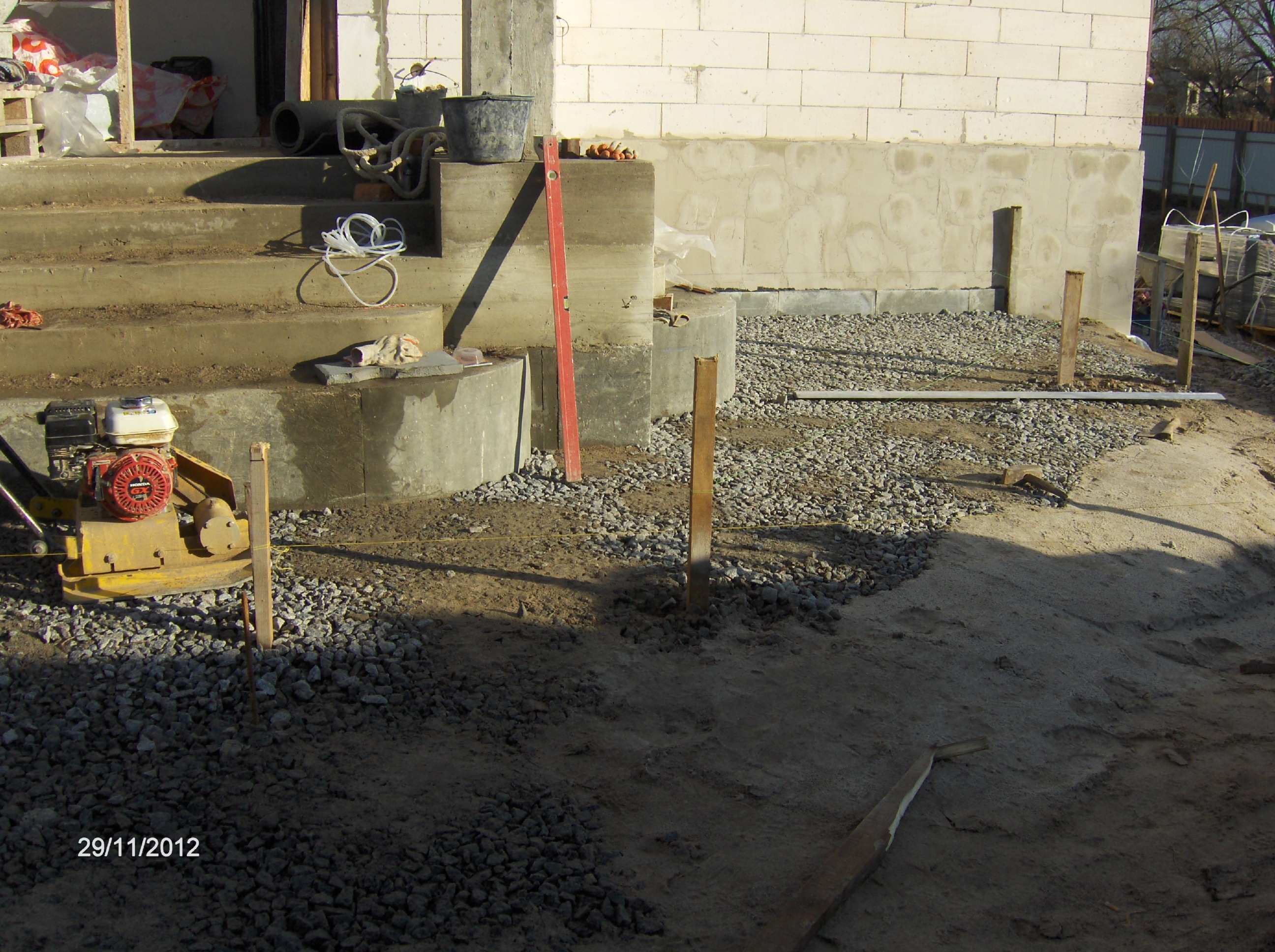

На фото 4 и 5 - многострадальная "нижняя" терраса. Сколько копий было сломано по поводу ее формы, размеров и т.п.=@
В итоге "победила" супруга с вариантом возвышающейся террасы и окружающей ее дорожкой на 8см ниже (это уже мои 5 копеек, поскольку она хотела на 15 см понизить...:().
Получилось вроде ничего, особенно видно на последнем фото.
Там же видно, что парни бетона для крепления поребриков не пожалели... очевидно, они предполагали, что если что-то придется переделывать, то делать это будет НЕ ОНИ...:unknown:

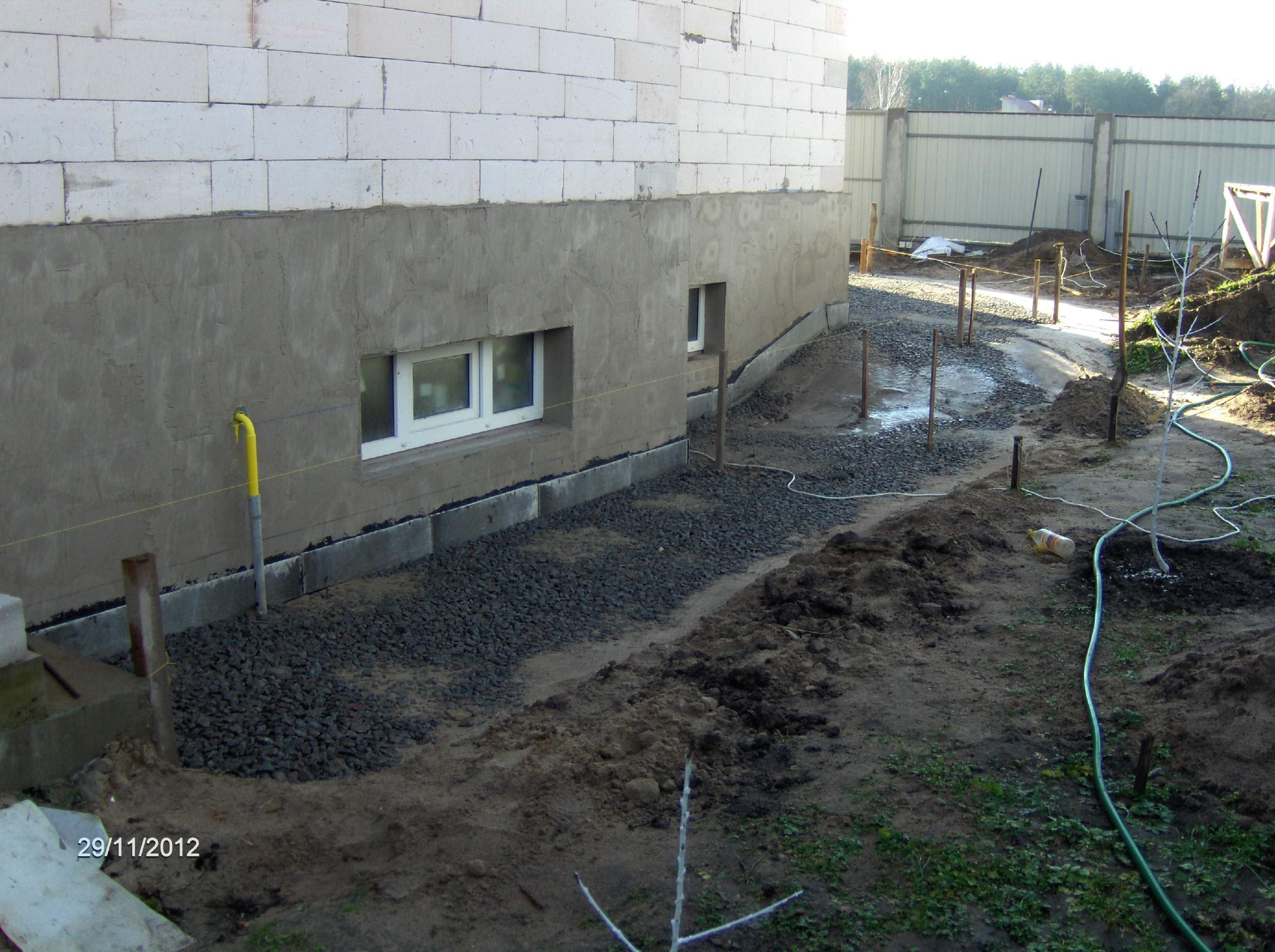

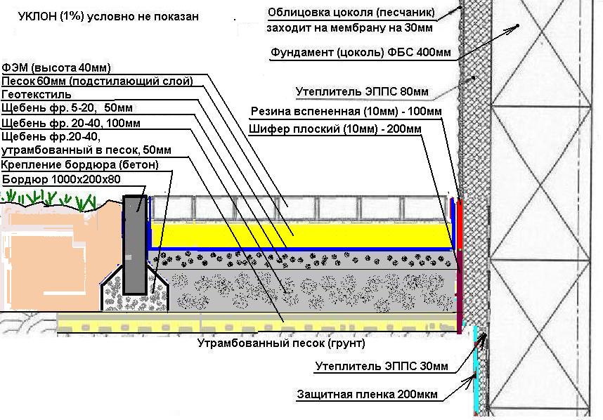

Еще вспомнил парю нюансов при укладке отмостки. Дело в том, что цоколь поклеен ЭППС и затянут сеткой с клеем. И вот надо было как-то этот ЭППС защитить, чтобы при засыпке щебнем и последующей трамбовке его не порвало в клочья...:bad:
Думали мы, гадали и в итоге решили взять плоский шифер, нарезать его полосками и уложить вдоль стен. Чтоб он как-то держался до того, как щебнем придавится, стены намазали битумно-полимерной мастикой... заодно и гидроизоляция получилась...;)
Причем высота этого "бордюрчика" будет идти до уровня верхнего слоя щебня, а оставшиеся 10см (там, где будет слой песка и собственно ФЭМы) будут оклеены вспененной резиной. Это типа, чтоб была "эластичность" и ФЭМам было куда двигаться (если что)...
Хотя сейчас вот думаю, что можно было не заморачиваться и до верха проложить шифером...
На фото - терраса в разных ракурсах... как чувствовал, наверное, что не суждено ей дожить в таком виде до завершения, поэтому и фоток ее сделал больше всего...:o
На последнем фото хорошо виден "бордюрчик" из плоского шифера.

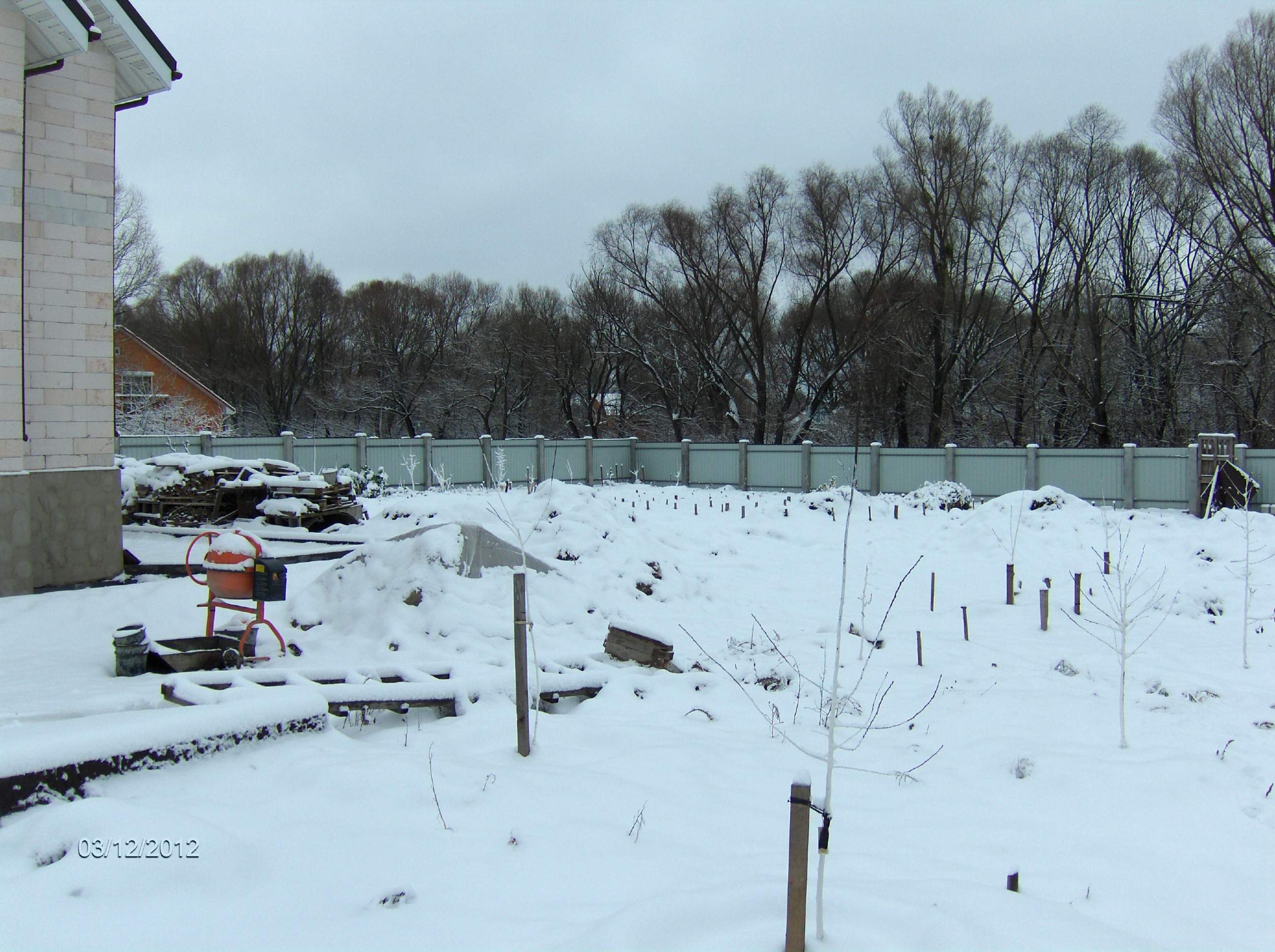

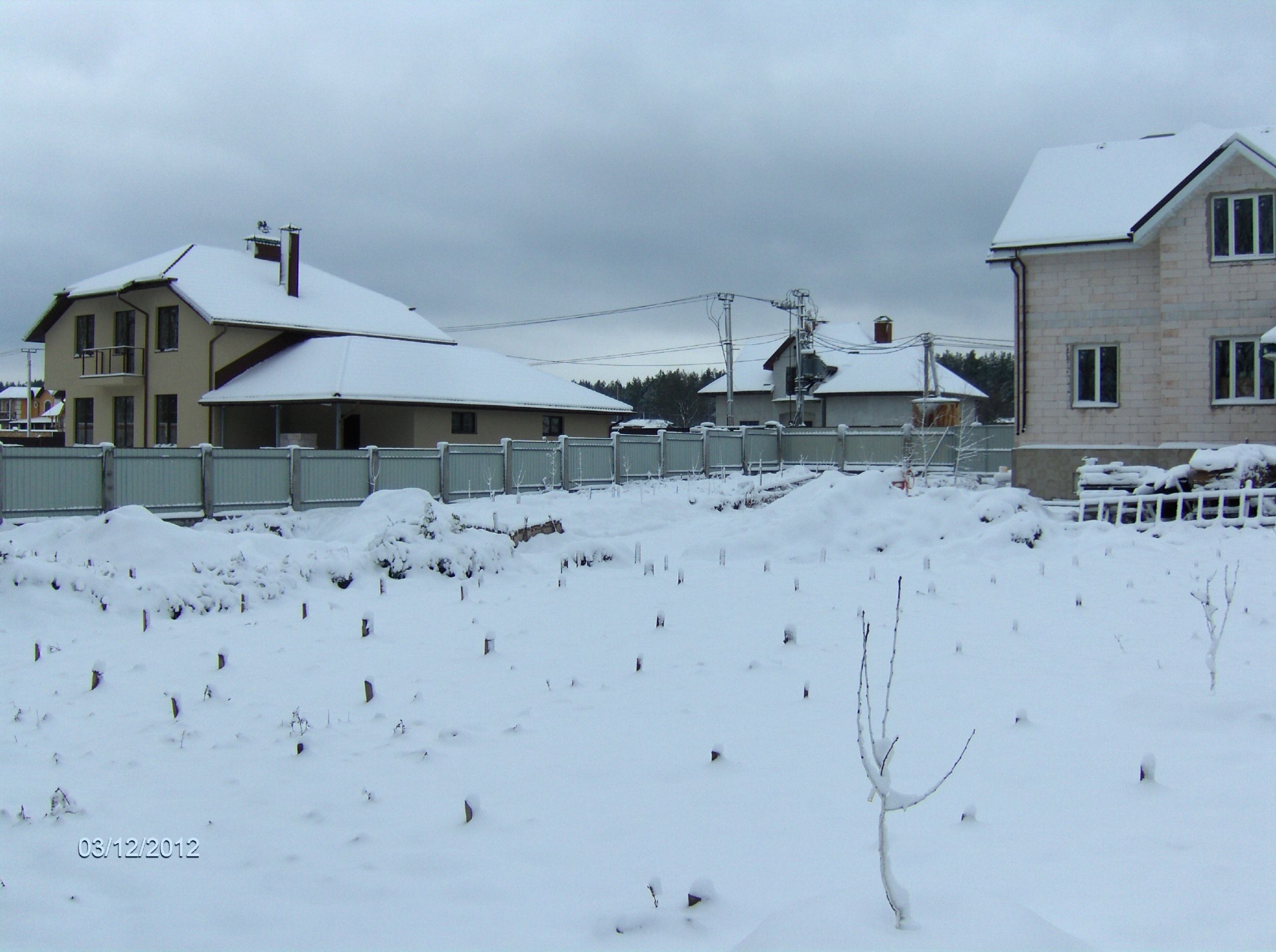

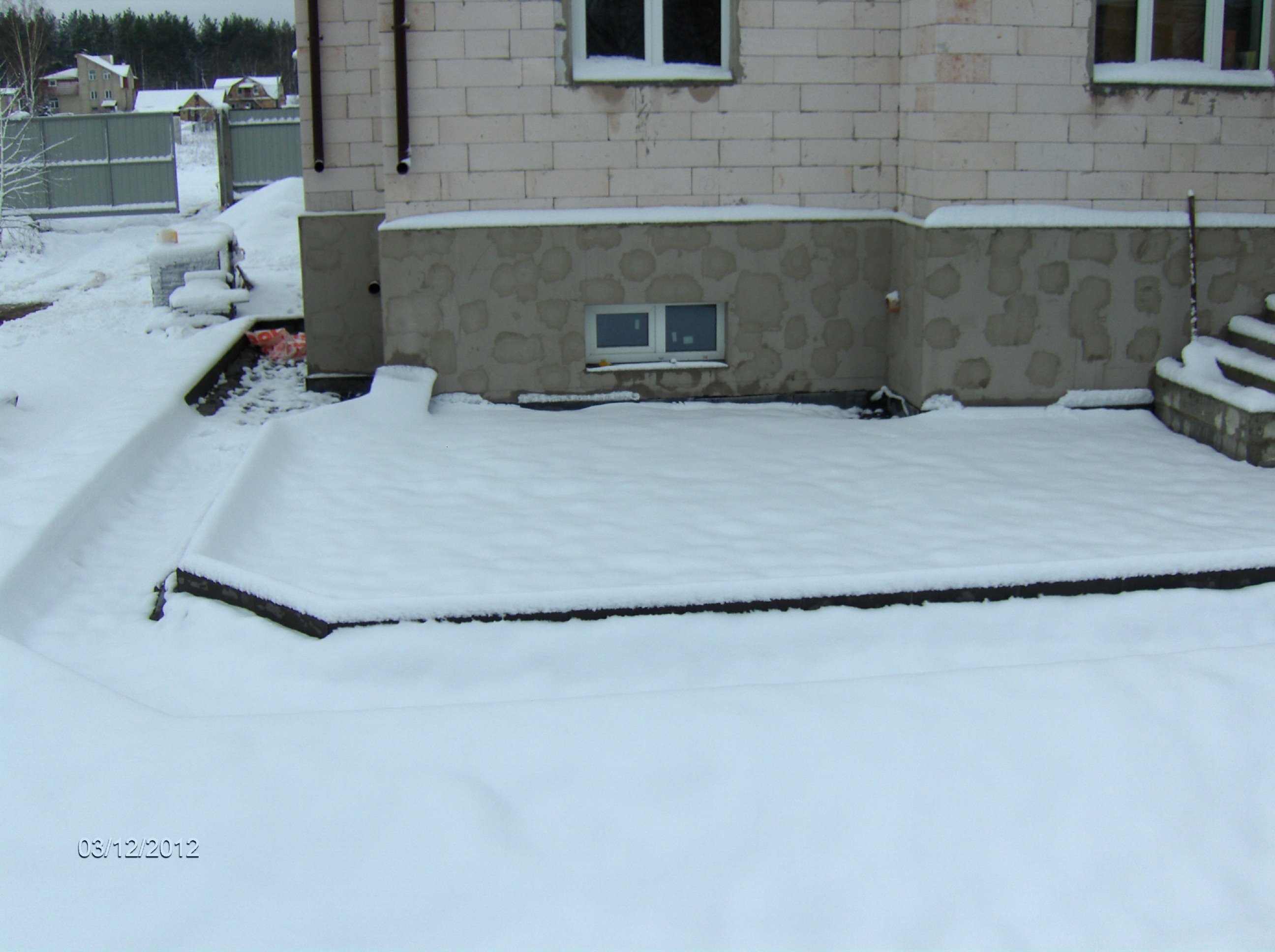

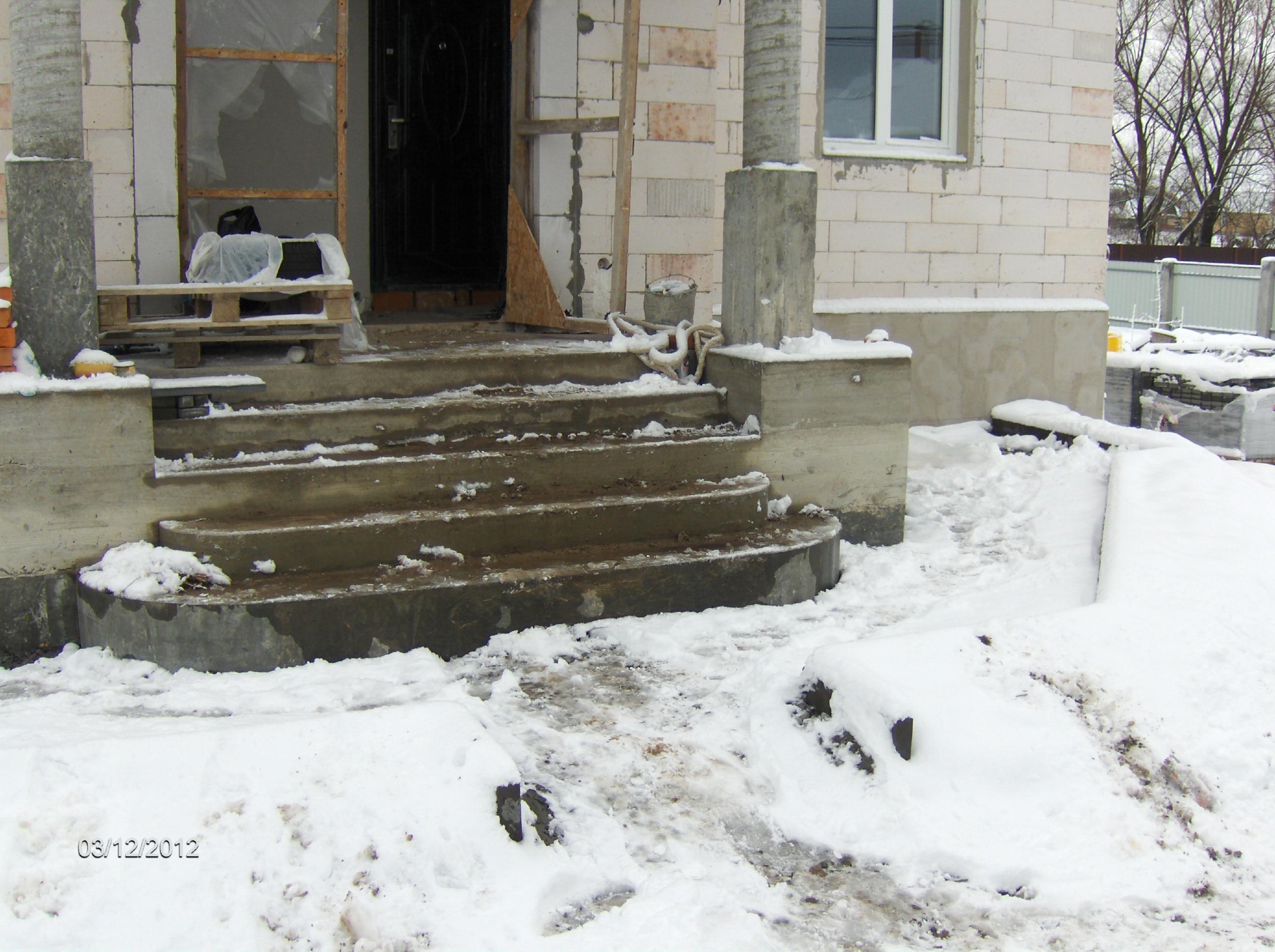

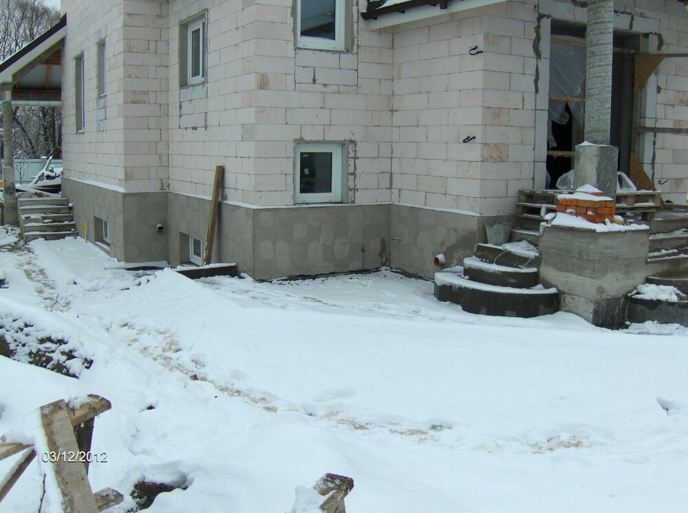

Не прошло и пол-дня после последнего визита, как "вдруг" произошло то, что всегда происходит неожиданно для наших коммунальных служб...
Итак, утром следующего дня предстала такая вот картина (на фото).:(
Архитектор был преисполнен оптимизма: "В наше время строительство продолжается круглый год...
...Сейчас расчистим снег, возьмем газовый баллон, растопим все основание, подсушим и - ВПЕРЕД!!!";)
Только вот работяги что-то не поддержали его энтузиазма и на следующее утро, когда я приехал на "планерку", чтобы окончательно согласовать план действий, вагончик оказался пустым...:o
Т.е. "бойцы покинули поле боя"...:D
И хотя архитектор сказал, что найдет другую бригаду и "как только перестанет падать снег и установится сухая погода с температурой не ниже -5 (-3), тут же приступим и за два-три дня доведем до логического завершения", я почему-то не был уверен, что в ближайшее время все эти факторы совпадут...:unknown:
Так оно в итоге и оказалось - все прекрасно помнят, что это была за зима...
В итоге процесс изготовления отмостки оказался "замороженным" и в переносном и в прямом смысле слова...

Почему, под острый угловатый щебень 20-40мм, не подложили геотекстиль?
Наверное, теперь он врезается в песок и уходит в него, тем самым вталкивая песок в щели между камешками. Таким образом, мне кажется, что свойства дренирования ухудшаются..

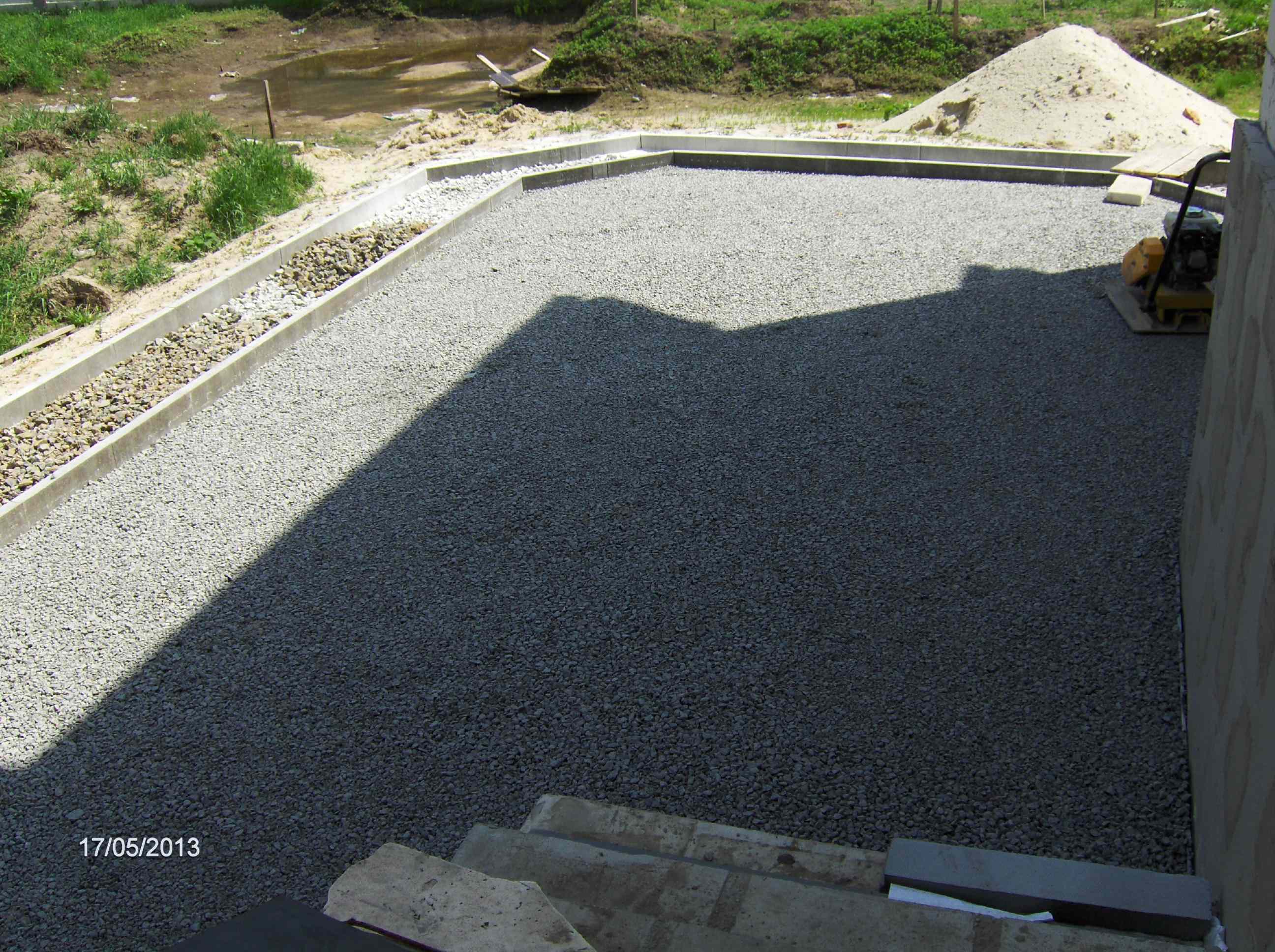

Итак, после зимней "спячки" и последовавшей затем весенней "дремотой", взялись дружно... Подсыпали где нужно крупного щебня, а потом сделали "расклинивающий" слой 3-5см из щебня более мелкой фракции 5-20, таким образом накрыли "острый угловатый щебень 20-40мм"...;)
Понятно, что все это с послойной трамбовкой.

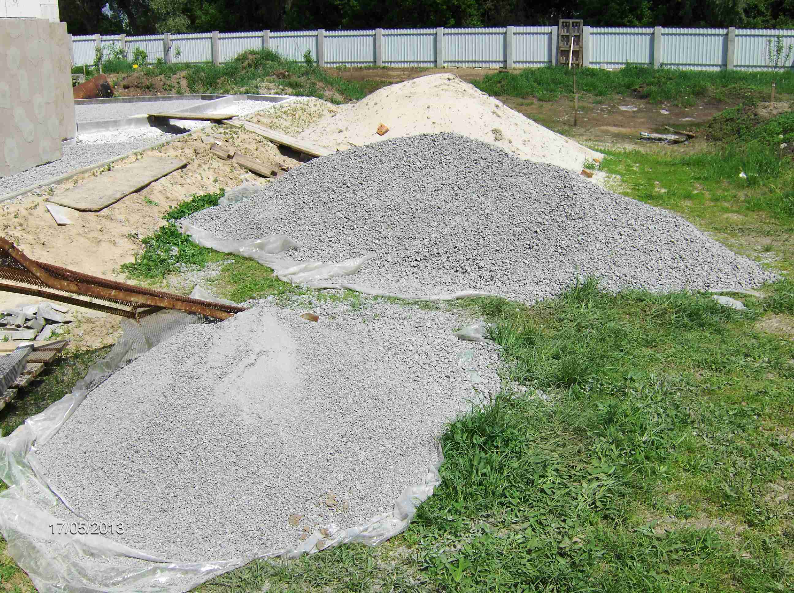

Кстати с мелким щебнем прикол случился, точнее сказать прОкол... (как же у меня-то и без этого?:D) - привезли зачем-то 10 тонн...:unknown:
А фракция оказалась.......... 0-20мм, т.е. начиная от мелкой пыли и до "нормального" щебня. Хлопцы бодро начали его растаскивать и рассыпать по отмостке, но тут я уже не выдержал...:twisted:
Остановил работы, вызвал архитектора и показал ему это "мусор". Я предложил ему, чтоб он позвонил поставщику с требованием "забрать этот брак и выдать взамен другой...", только "настоящий" 5-20...
Не желая идти на конфликт (он с ними работает уже больше 5 лет), архитектор нашел другой выход. В дело пошла старая добрая сетка от кровати и строители просеивали щебень, отделяя "зерна от плевел".
Результат - на фото 1. Та кучка, что ближе это и есть тот самый "отсев", на дальнем плане - вот такое вот "..." привезли. Ну а то, что между ними, сразу же тачками развозили по отмостке...
На следующем фото - терраса перед домом, уже отсыпанная мелким щебнем и утрамбованная вот той самой трамбовкой, что в правом верхнем углу виднеется...
Теперь согласно "проекта" нужно застелить геотектилем это все, засыпать песочком, уложить ФЭМы и утрамбовать их.
Таким образом "ничто НЕ врезается в песок и НЕ уходит в него, тем самым вталкивая песок в щели между камешками"...
...и "свойства дренирования" хоть и немного ухудшаются (за счет щебня мелкой фракции 5-20), но все же "фильтующий" эффект будет...:good:
А вот если бы эту "пыль" не отсеяли, то тогда точно все в слое под геотекстилем "слиплось" бы и.........:oops:

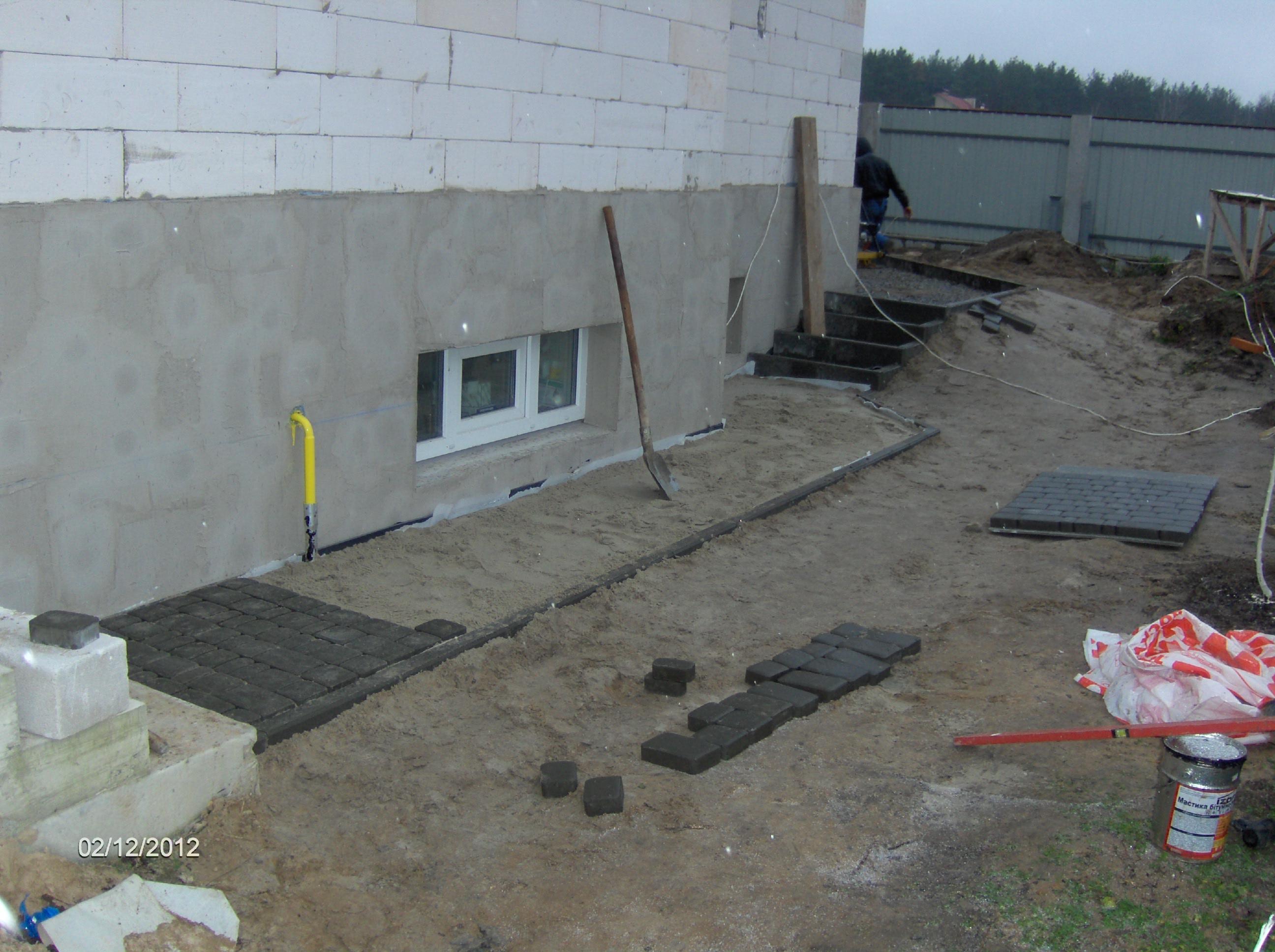

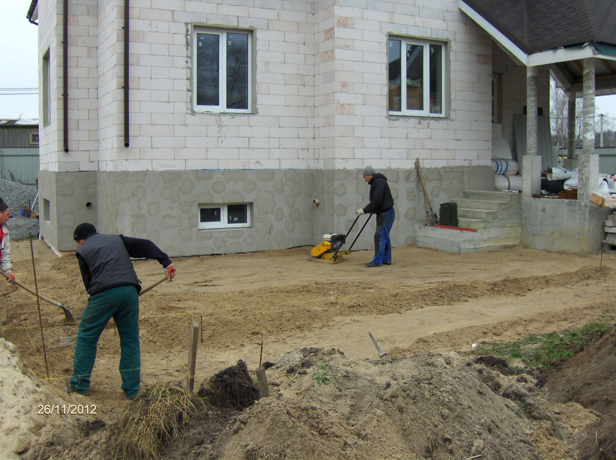

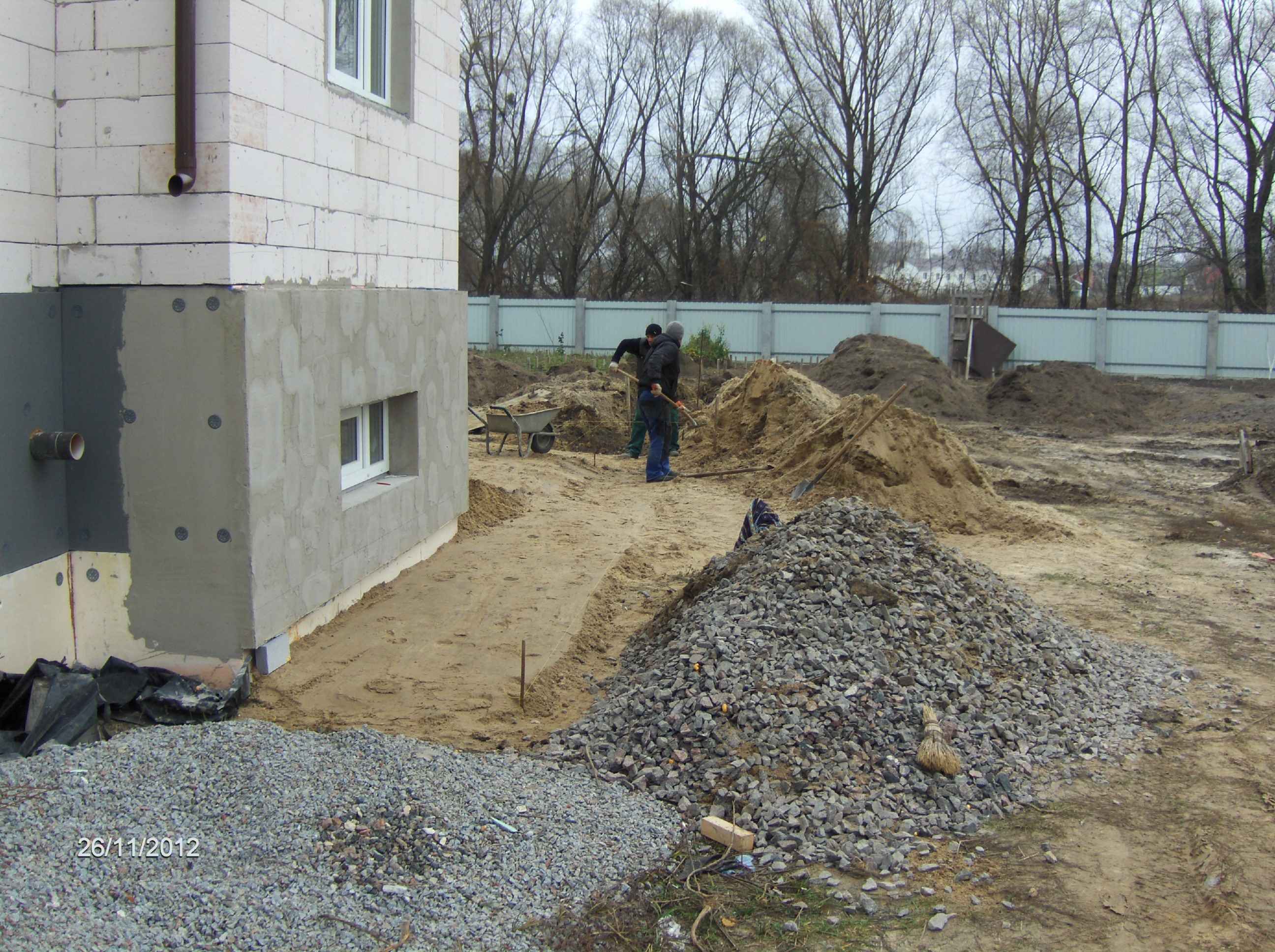

В-общем, решили выровнять уровень песком с послойной трамбовкой. Отметка -300мм от верха отмостки.
Отмостка -2..
Следующим этапом было утрамбовывание щебня 20-40 в утрамбованный уже песок.
Как сказал архитектор, это мы уплотняем основу для того, чтобы на нее уже укладывать "пирог" отмостки.
Отмостка -3..
вот здесь есть сомнение: как фракция 20-40мм на песке плотно лежит и не уходит в него?
а если со временем песок поднимется в щели между крупным щебнем (под силой давления щебня и ФЭМов и людей) ?
мне кажется, что геотекстиль исключил бы этот фактор, если только он на разрыв хорош)

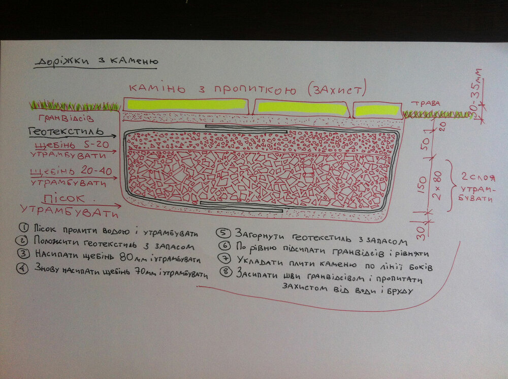

как геотекстиль укладывается в данном пироге?
между щебнем и гарцовкой, на которую укладываются ФЭМ?
или между щебнем и грунтом, чтобы щебень не утопал в нем?
ИМХО, и между щебнем и гарцовкой (чтобы гарцовка не вымывалась в щебень), и между грунтом и щебнем (чтобы щебень не тонул в грунте).
у Игоря есть фундамент и бордюр по краям, поэтому имхо InSAna приемлимо. А если на грунт укладывать, то сделал бы так, как нарисовал
Есть ньюанс - трава рано или поздно залезет под гранотсев (корни найдут путь между геотекстилем и отсевом). Да и отсев с грунтом (по бокам) смешается и камни поплывут.
Я бы геотекстиль не заворачивал, а оставил бы "бортики" - типа буквы "U".
Т.е. так:
- песок
- геотекстиль "U". Концы "U" выглядывают на несколько сантиметров выше планируемого уровня площадки
- в эту "U" засыпаю щебень (с трамбовкой и т.п.)
- опять стелю геотекстиль "U"
- гарцовка (или отсев)
- плитка
После чего обрезаю концы геотекстиля вровень с площадкой.
Т.е. так:
- песок
- плитка
Помните знаменитую фразу Андрея Миронова в фильме "Обыкновенное чудо" - "Какой же это крест? Это больше похоже на букву «хе»":D
Так и здесь... Все-таки больше похоже на такой себе противень
Теперь еще раз по технологии укладки (применительно к конкретным условиям грунтов и материалов).
1. Песок с трамбовкой послойной. При этом снимаем везде растительный слой (где он еще остался...;)). У меня привозили не то чтобы чистейший песок (это оч. дорого - 800-900 грн/машина), а некую супесь... т.н. "грунт на подсыпку" (примерно 300-350 грн/машина). Оттого он и ТАК уплотнился, что был почти как асфальт...
2. Поверх утрамбованного песка насыпали щебня фр. 20-40 (5см) и утрамбовали все это в песок... Признаться, не ожидал, что с таким трудом придется это делать...:o Когда заставил их еще дать тоненький слойчик (ну хоть 3 сантиметрика еще...:)) подсыпать щебня и затрамбовать, хлопцы ОЧЕНЬ грустно на меня посмотрели... НО... еще день доблестного труда и поставленная задача была выполнена...
3. И уже вот на это достаточно твердое основание ставили на бетон бордюры.
4. Засыпали щебень фр 20-40 в образовавшееся "корыто" с послойной трамбовкой. Вот как раз перед этой операцией можно было бы постелить геотекстиль. МОЖЕТ БЫТЬ... Мы этот вопрос обсуждали с архитектором еще когда была "рабочей" версия "теплой и мягкой" отмостки, т.е. с ЭППС и мембраной. Подумайте сами - "Во что превратится геотекстиль, на который мы насыпем "острый угловатый щебень 20-40мм" и начнем трамбовать?"
Сдается мне, что если не в лохмотья, то что-то близкое к этому...:(
Чтоб защитить геотекстиль, тогда нужно перед щебнем насыпать слой песка (хотя бы 5см), тогда геотекстиль уцелеет... ну а это приведет к ухудшению фильтрующих свойств и еще большему ухудшению отношений со строителями...
УЧИТЫВАЯ ВЫШЕИЗЛОЖЕННОЕ, принято решение отказаться от геотекстиля в этом месте.
5. Поверх утрамбованного щебня 20-40 небольшой слой (расклинивающе-выравнивающий) гравия более мелкой фракции 5-20мм...
6. Ну вот теперь без геотекстиля уже никуда - выкладываем его противнем (или корытцем). Причем делаем это поперек дорожек (т.е. перпендикулярно стене дома) и с нахлестом полотен порядка 10-15см. И края заводим на стену выше уровня отмостки на 5см, такой же выпуск делаем и со стороны бордюра...
7. Насыпаем ПЕСОЧЕК. В идеале - речной сухой прокаленный...
Почему отказались от гарцовки или грантосева???
По технологии укладки ФЭМов снизу должен быть фильтрующий слой, а какой из гарцовки будет "фильтр" через сезон??? ИМХО НИКАКОЙ...:bad:
Гранотсев хорошо бы, НО... опять же в идеале нужно промытый... Где брать, как с ним работать, чем потом заполнять швы между ФЭМами???
Вообще-то в десятках тем это уже не раз "перетиралось"...
Я сделал для себя такой вывод - ТОЛЬКО ПЕСОК...:pardon:
КАЖДЫЙ, кто прочитал хотя бы половину тех материалов, которые я выложил ТУТА может сделать СВОЙ СОБСТВЕННЫЙ ВЫБОР...
8. Укладываем ФЭМы, трамбуем, засыпаем швы ПЕСОЧКОМ, трамбуем, обрезаем края геотекстиля, подметаем и... вуаля!
Отмостка готова...:drinks:
Правда, еще отливы, дренаж и все такое...
Но обо всем этом еще будет... я бы даже сказал "То ли ещё будет? Ой-ой-ой..." (АБП):lol:
PS На всякий случай повторю мой рисунок. Это предпроектный эскиз собственного приготовления, который архитектор потом воплотил в проекте... ДА!!! У меня и на отмостку был проект.....
Сдается мне, нужно под щебнем использовать термоскрепленный геотекстиль, как в дорожном строительстве. Там другая у него прочность.
