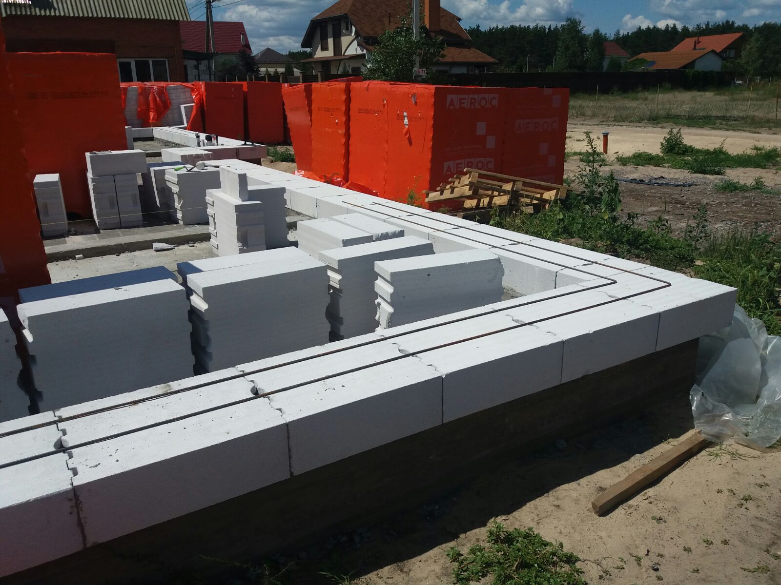

Сомневаюсь, что можна 30% стены оставить свисающей. Не видел нигде такого.
Не 30%, а 1/3 товщини блоку, тобто 33.3%
Ну и тогда и кирпич можно сдвинуть? Или математика тогда не будет работать?
Цегла то не газобетон - інші фізичні властивості та інші вимоги. Для газобетону звіс 1/3 від товщини то є нормально, а для цегли ні.

По поводу свеса, D300 и 500 мм:
