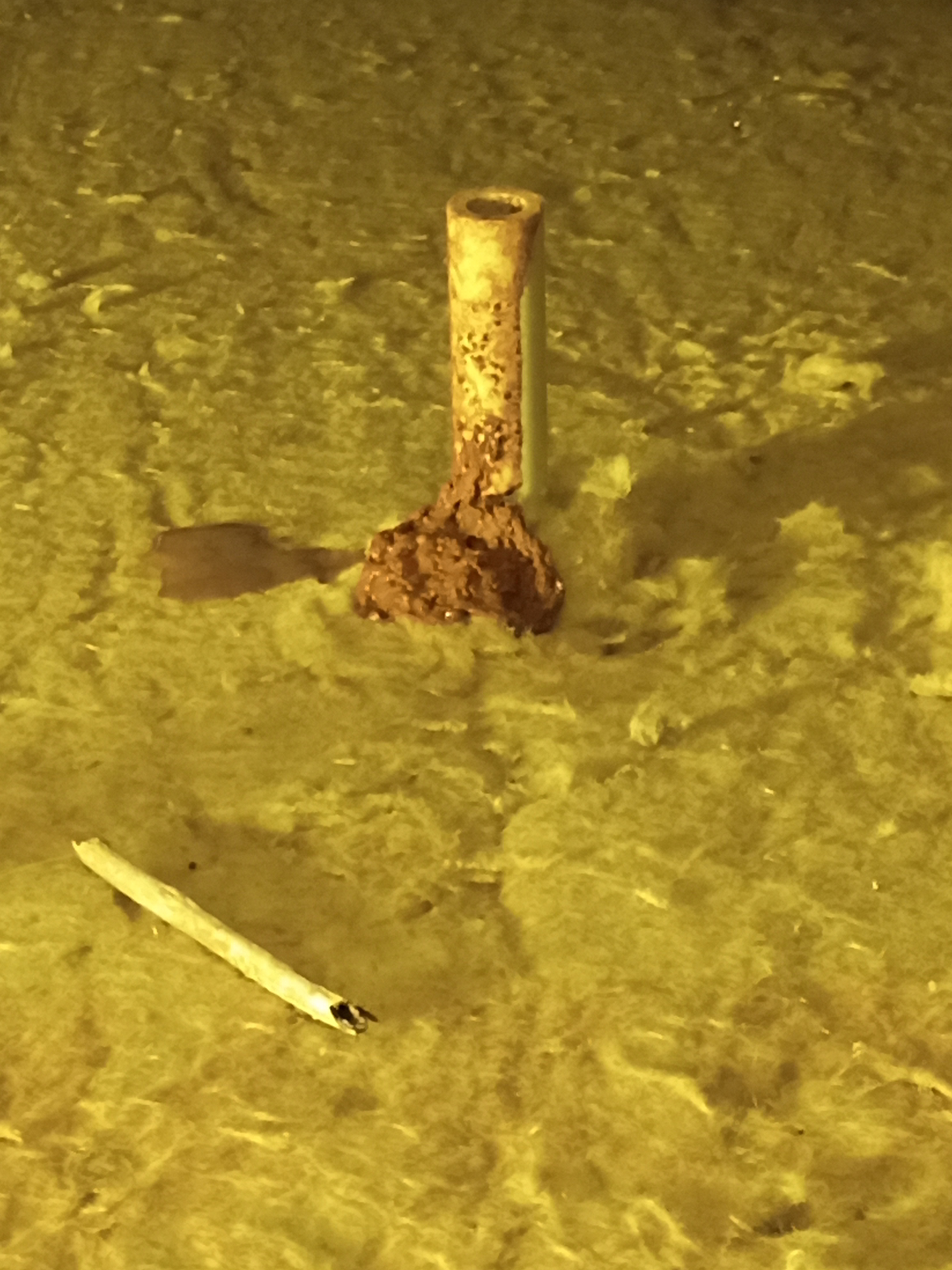

mastervovik Опубліковано: 26 квітня 2020 Автор Поділитись Опубліковано: 26 квітня 2020 К стати, утром наблюдал такую картину: Из трубки которую вывел под термометр видимо выходила вода... Хотя трубка выше горловины. Стоит она в передней части, может такое быть что с учётом длинны бака, вода в Области тенов кипит во время их работы? Посилання на коментар Поділитися на інших сайтах More sharing options...
Dendnepr Опубліковано: 26 квітня 2020 Поділитись Опубліковано: 26 квітня 2020 Подкипать может возле тенов 1 Посилання на коментар Поділитися на інших сайтах More sharing options...
