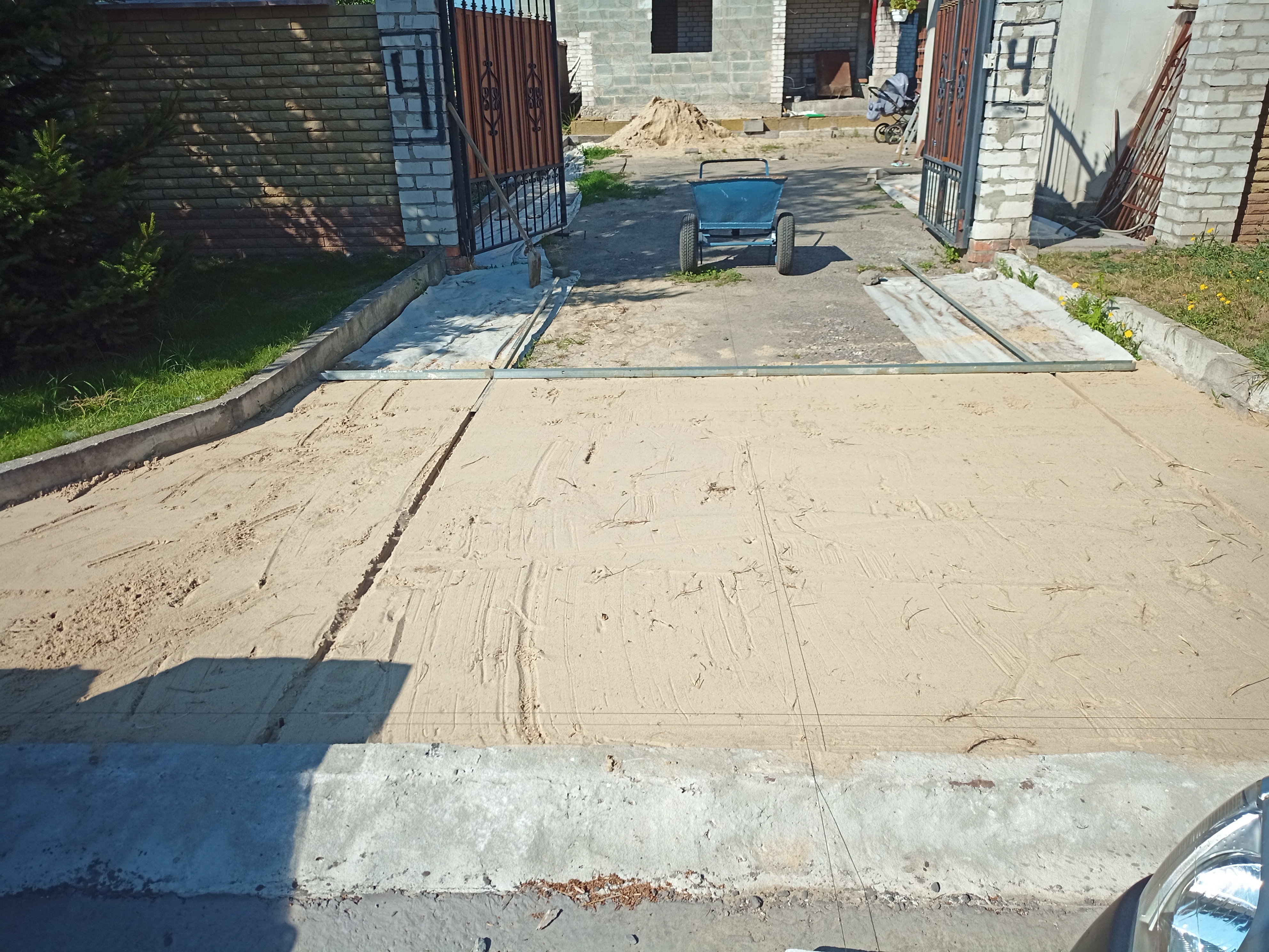

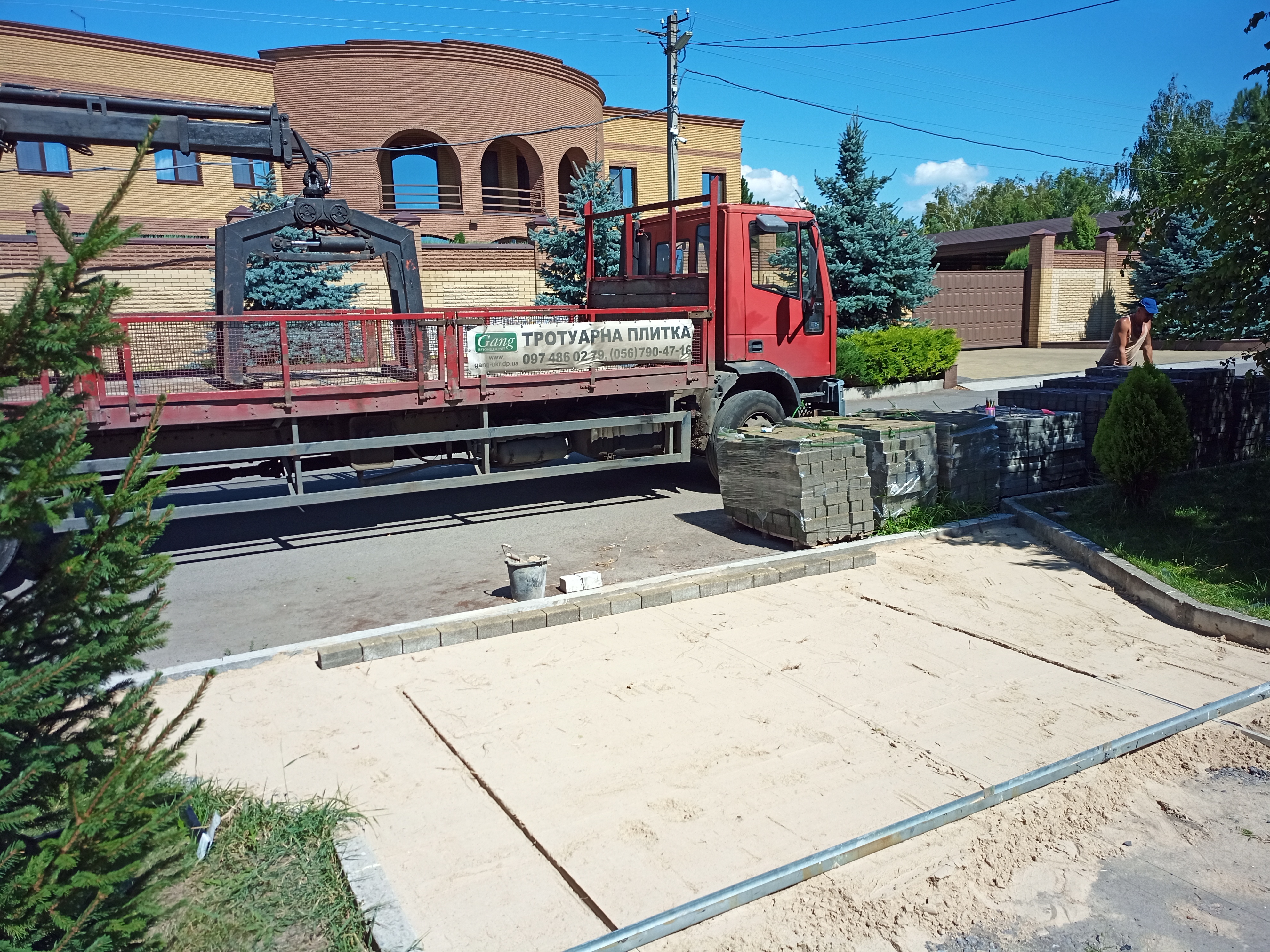

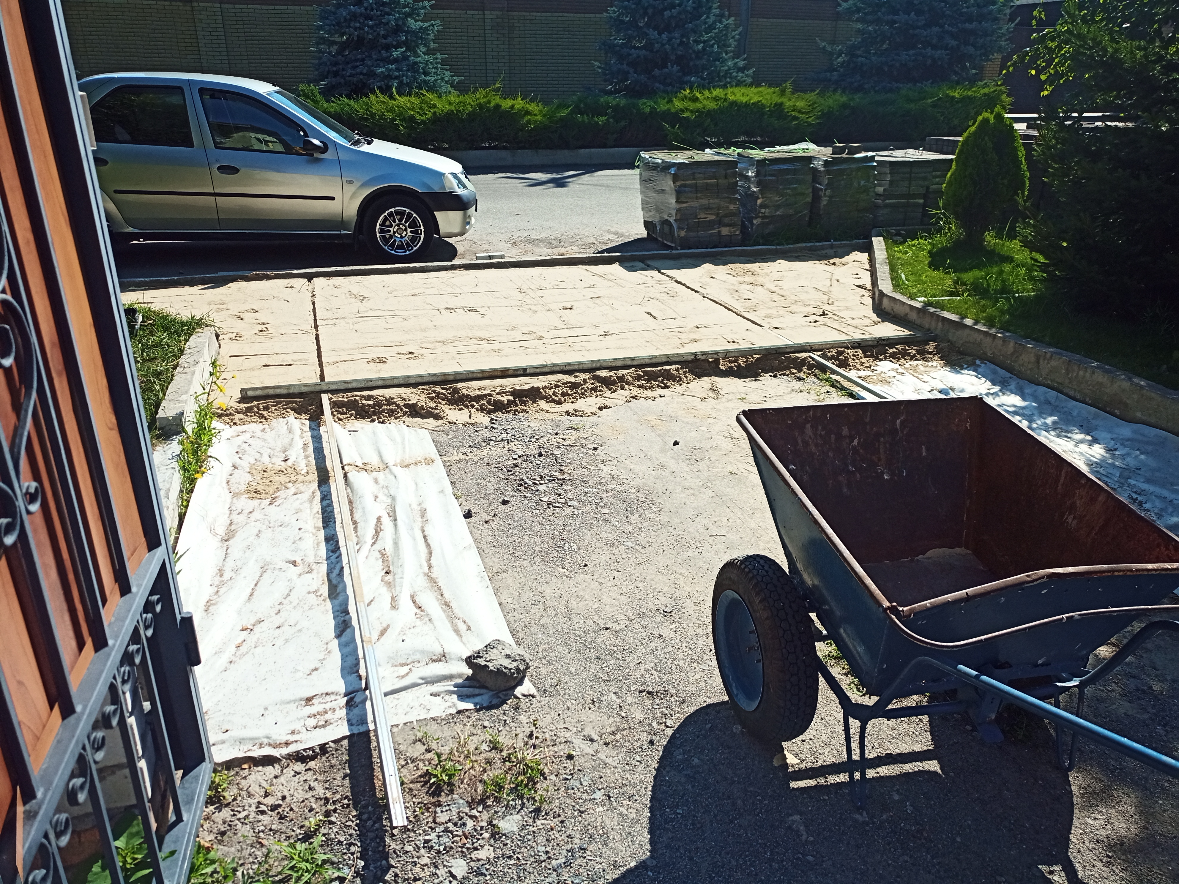

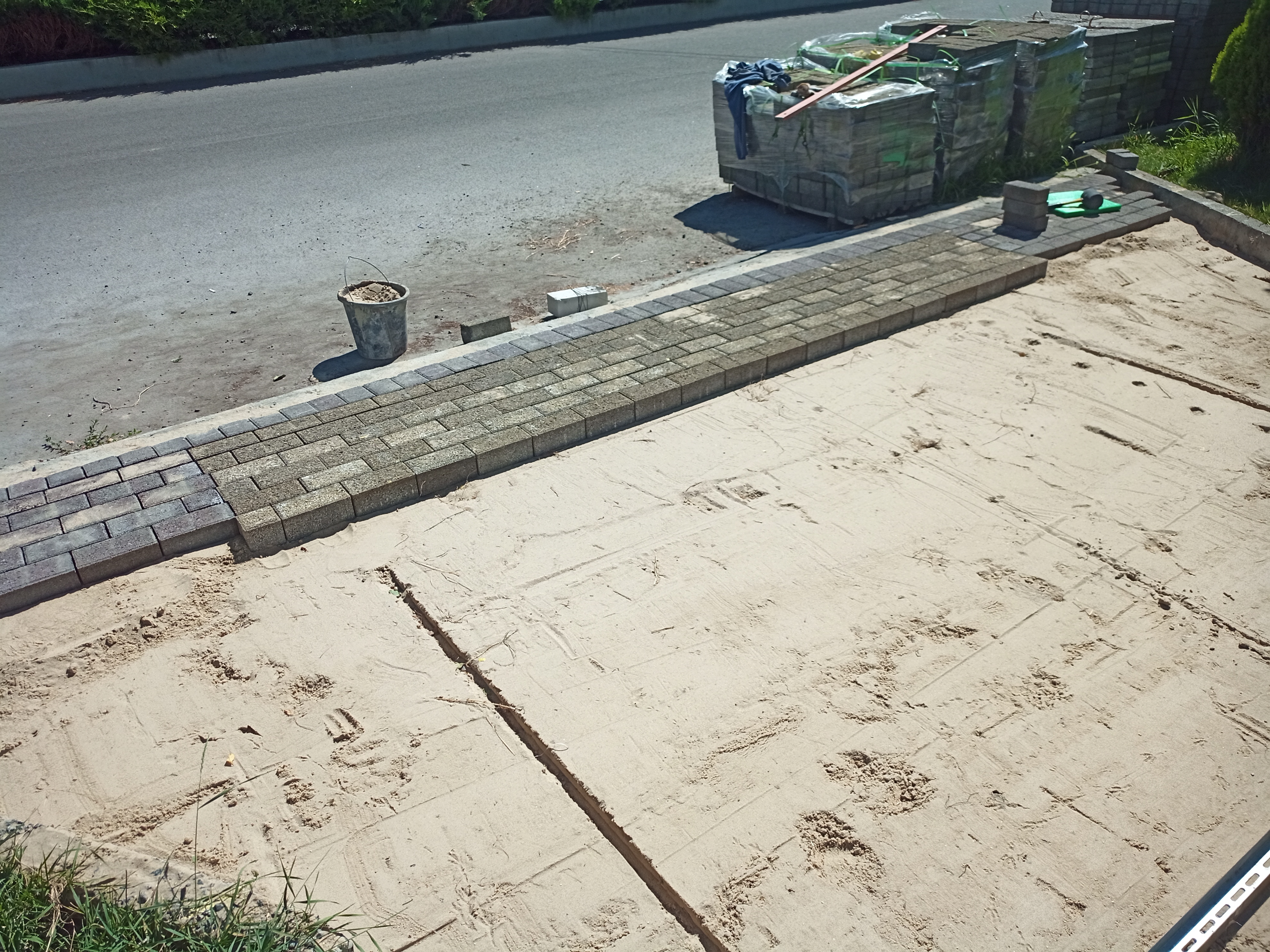

Столько уложил за первый день:)
Судя по всему это надолго, много времени уходит на подрезку
Совет. У меня плиточник когда клал, сначала выкладывал без подрезки. Потом отмечал подрезку и все оптом резал.
Так и планирую. Просто въездной пандус, от которого я начал плясать, залит не паралельно воротам. Надо было "выйти на ноль" так сказать, боковые подрезки оставлю на потом.
Добавлено через 13 минут
Надо с пивом завязывать, темп увеличится:grin:
Пиво у меня в место подсобника:grin:
