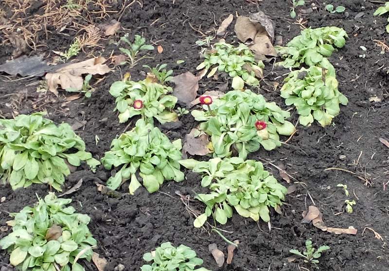

тюльпаны у меня вылезли по 5-6 см. еще чуток и раскроются крокусы:D
Да, у меня тоже повылазили часть тюльпанов, хионодокса вылезла на несколько сантиметров. Что теперь с этим всем делать?..
У меня тюльпаны сидят, но чеснок проклюнулся, у некоторых роз почки начали проклевываться..
А примулы цветут непереставая...
розы не переставали цвести-срезаю в вазу постоянно хорошие бутоны-они уже в вазе раскрываются

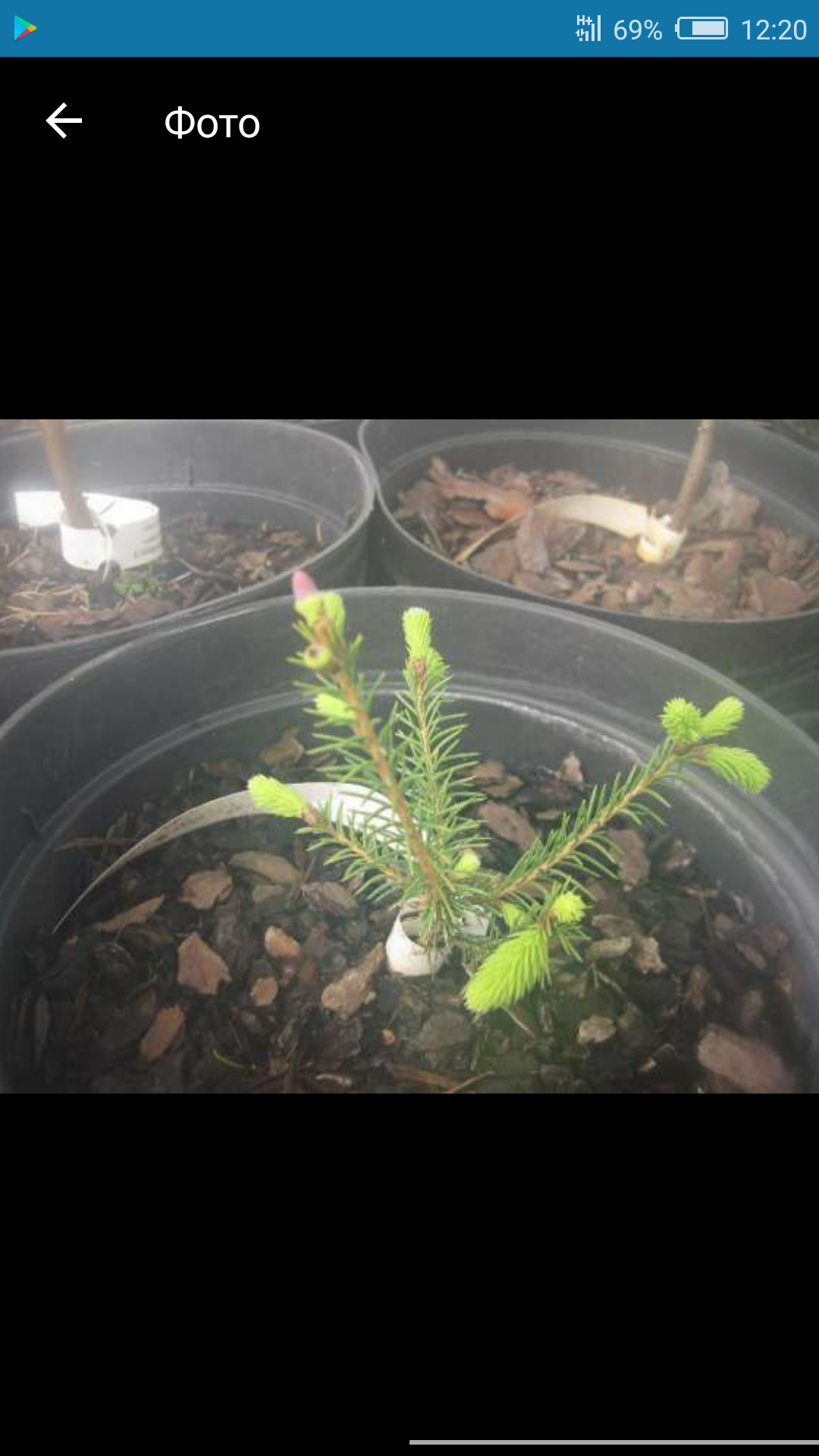

Видела, вроде у Ирины, елочку Push.
Заболела ею давно

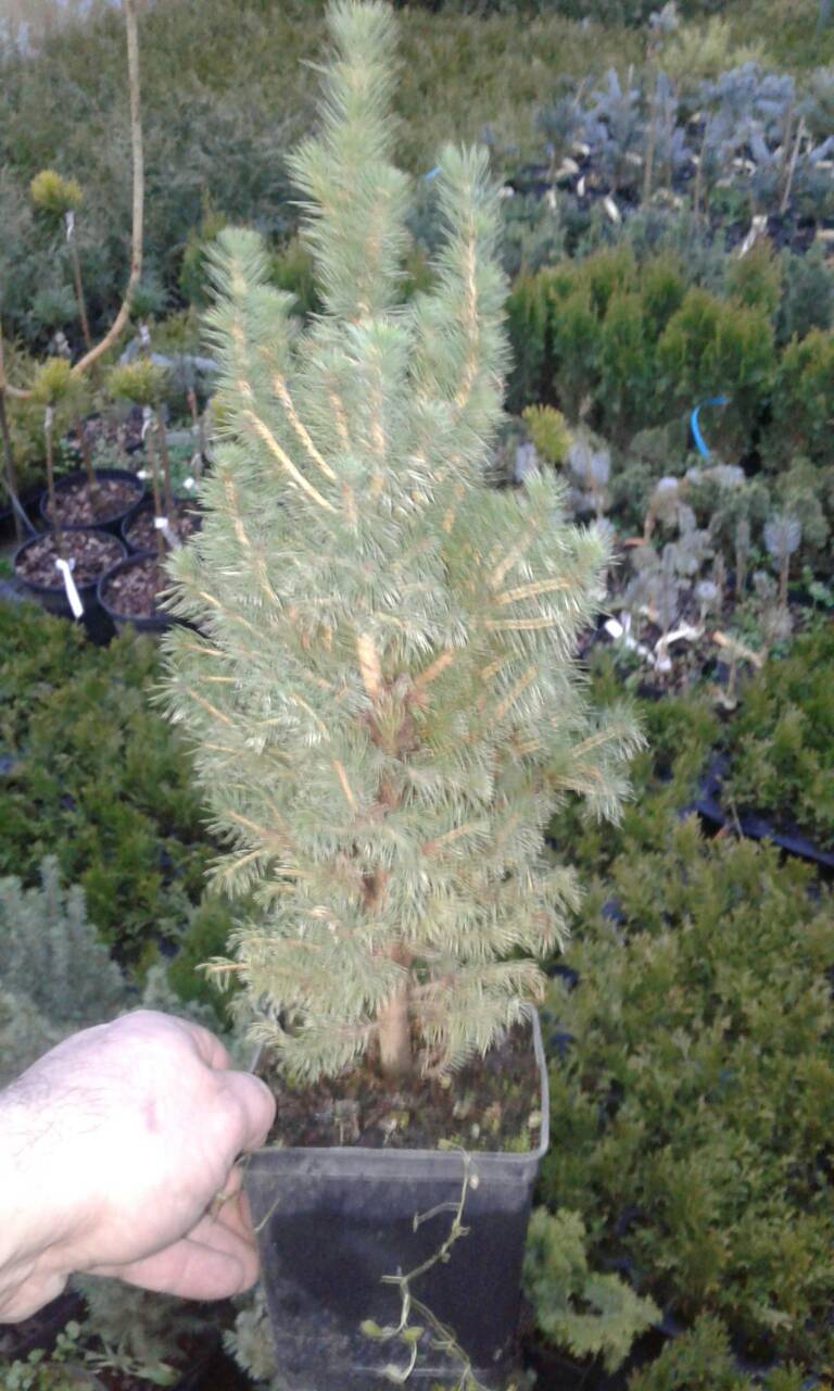

Может кто встречал где по адекватной цене.
Нашла у одного на ОЛХ крошку за 200 грн...
И у него же маленькую Дейзи Вайт за 80 грн.
Не знаю, это для таких нормальная цена?
