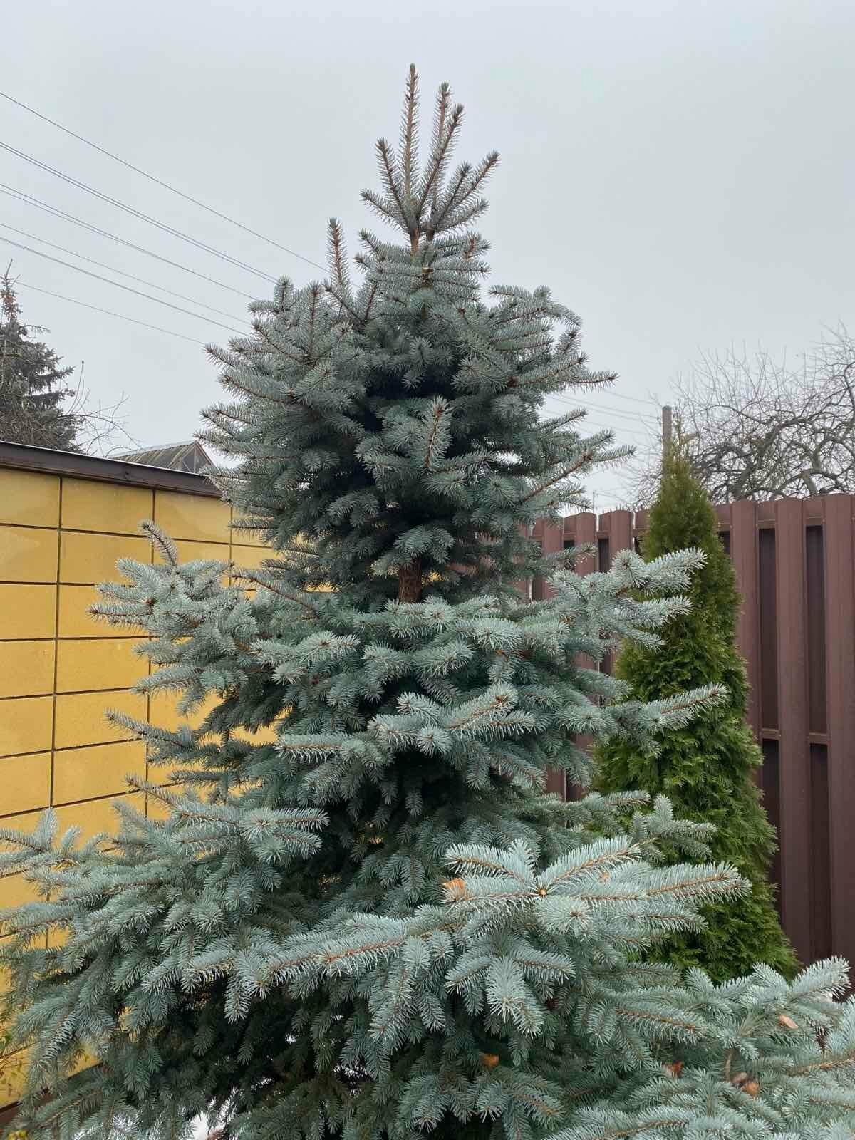

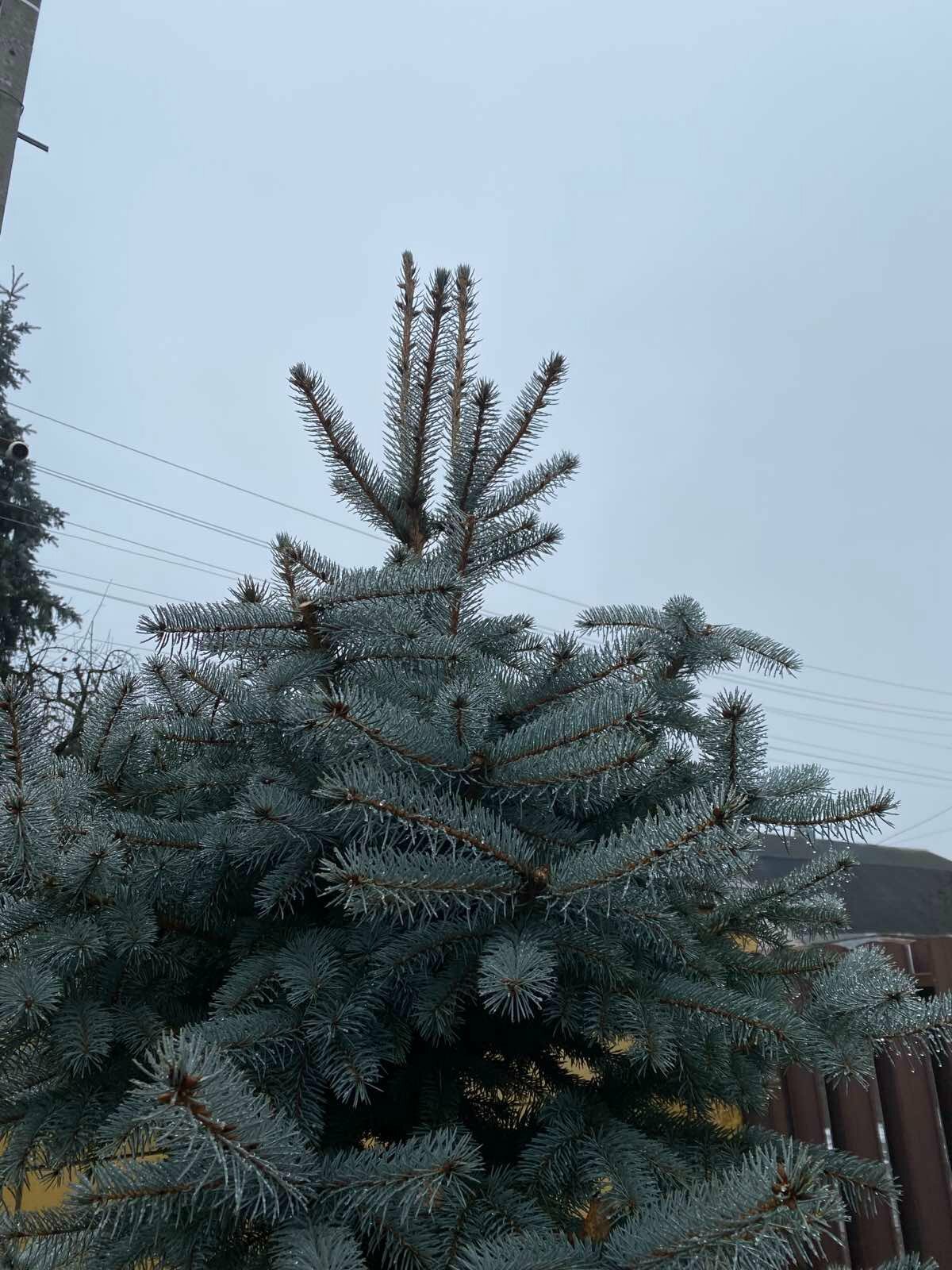

Чикнул верхушку елке. Сформировалось две. Раздумываю, оставить так или выбрать одну из них? Второю чикнуть.
Спойлер
Спойлер
Змінено користувачем Gitan
Не знаю як воно по правилам, але чисто візуально, я б поки що залишила як є. Коли почнеться новий ріст, буде видно, яка з них зайва.
21 минуту назад, Gitan сказал:
  Скрыть контент
  Показать контент
У меня похоже такая же Кейбаб, тоже было несколько макушек после того как я зачем то срезал верхушку, в итоге каждый год теперь обрезаю и оставляю только одну
Тут плохо наверно видно, но более свежих фото нет
Ни чего не надо делать, что бы обе в рост пошли это надо постараться))
Как правило лидер сам сформировывается, как не чикац а верхушка будет одна)

10.12.2022 в 17:51, mib сказав:
Вже кілька років розважаюсь тим, що стригу ялини. Звісно, в мене нема досконалого знання про поведінку ялин, але зі спостереження і досвіду зробила, для себе, висновок, якщо ялинці генетично закладено бути деревом, то вона їм буде і вперто відростить собі верхівку. Стрижка стримує ріст і робить крону щільною, що додає краси. Тому, якщо є бажання, то стрижіть не тільки верхівку, а всю ялинку.
До того ж, ваша Кейбаб, якщо це вона, поки подорослішає  не буде мати симетричної крони. Колись хотіла придбати цю блакитну ялинку, але про неї дуже мало було інформації на той час. То купила звичайну колючу Глауку, щоб не мати сюрпризів і Хупсі, щоб мати клопіт з формуванням крони.
Якщо я бачу, що ялина вперто відрощує другу верхівку, я її ріжу на третину або половину, в залежності від розміру другої верхівки і вона переходить в горизонтальне положення звичайної гілки. Якщо придивитись, то на гілках вашої ялини є сплячі бруньки, бажано різати за пару см біля тої бруньки, але, чесно кажучи, коли стригу свої ялини, то не дивлюсь, де ти бруньки і як ріжу. Головне, щоб стрижка тримала ялину в  розмірі і мала гарну форму.
  • Дякую 1

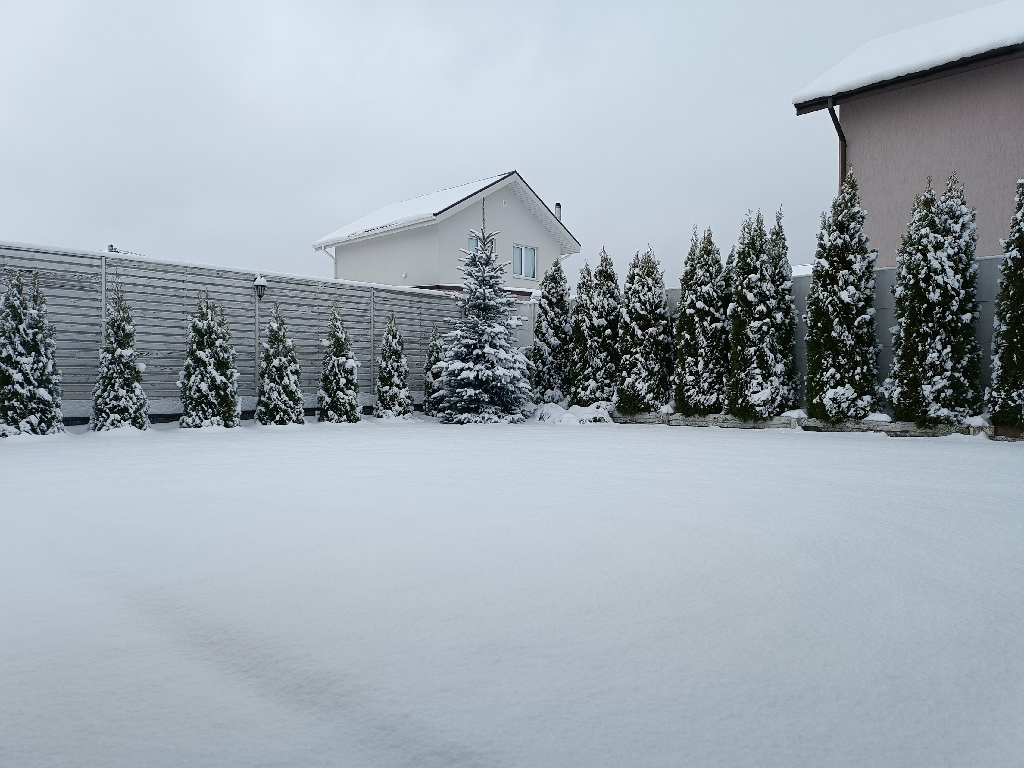

Доброго дня всем. Помогите советом. В мае 2021 посадили Брабанты, были красавцы. Мульчированы корой, обработаны были по регламенту. В зиму вошли с хорошей зеленью. Прошлый сезон не обрезались, не поливались, не обрабатывались. В 15 метрах сливалось топливо и стояло хрен знает что. На сейчас вычистили от шишек и сухих веток, стоят желтоватые и полулысые. Прирост дали некоторые хороший (сейчас почти 2м, некоторые сантиметров 10 от силы; сажали 1.2 м). Чем можно обработать по кроне и подсыпать под корень, чтобы реанимировать. Проливать под корень возможности нет.
2 години тому, Innyc9 сказав:
Наразі, азотні добрива. Плантафол з великим вмістом азота по кроні. Було б не погано пролити коріневу розчином Віва.
Змінено користувачем Музей
34 минуты назад, Музей сказал:
30 штук туй. Воды нет, электричества нет. Поэтому по кроне и подсыпать. Спасибо за ответ.
