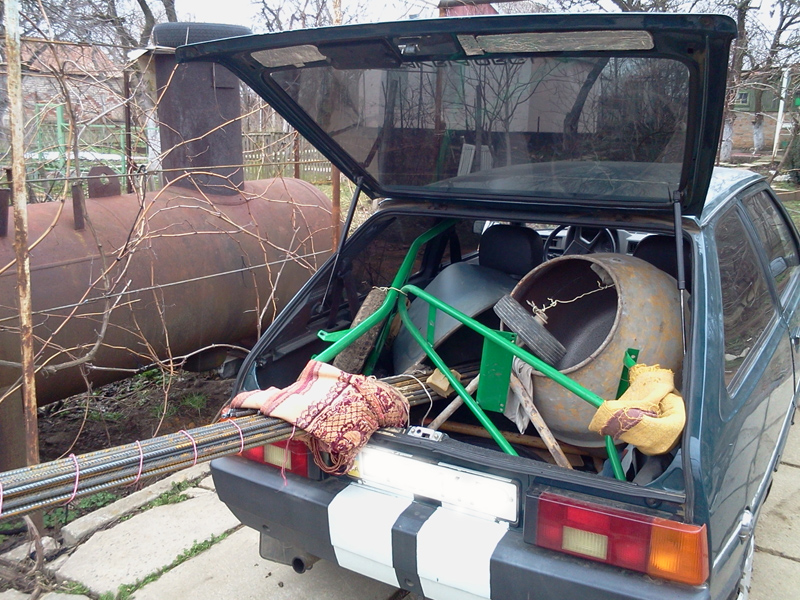

SeMeNUA Опубліковано: 28 грудня 2016 Поділитись Опубліковано: 28 грудня 2016 Оно через неделю станет неездящим. причем всерьез и надолго. ну это смотря что за 2к искать. Таврия за эти деньги может быть в состоянии "муха не сидела", переживет не одну стройку и будет продана со скидкой пару сотен. Если что - устриц ел 4 Посилання на коментар Поділитися на інших сайтах More sharing options...

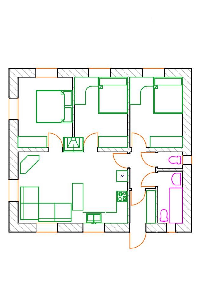

vadimv Опубліковано: 28 грудня 2016 Поділитись Опубліковано: 28 грудня 2016 1. Площадь дома. Подбирается безусловно из состава семьи. Две дочки одна взрослая живет уже отдельно и малышка 5 лет. Конечно можно и 60 кв и 70 построить но есть одно но , часть моего бизнеса связана с работой руками(реставрация антиквариата) посему без теплой удобной мастерской с вытяжкой кучей инструментов мне никак .Под нее выделил себе комнату минимум 10 -15 м кв. Ни о каких гаражах сараях подвалах речи не идет. Нужно комфортное помещение с комнатной температурой и регулируемой влажностью. Остается 75 кв в активе. зал с кухней - гости ,отдых и 2 спальни . Дочка -мы. ОК, теперь требования к трем комнатам более понятны. А как вам такой вариант планировки: три комнаты (по 12 кв.м, 3х4) на одну сторону, две из них выходят в кухню-гостиную (ваша и дочки), третья - как бы отдельно ближе к входу - мастерская. По центру дома - несущая стена (крыша элементарная двускатка), по центру гостиной - каминопечь в качестве резервного варианта отопления. Площадь - порядка 70 кв.м (9х8). Понятно, что вариант спартанский, но это минус 20 кв.м от 90, т.е. около 10 000 у.е. 9 Посилання на коментар Поділитися на інших сайтах More sharing options...
Energon Опубліковано: 28 грудня 2016 Поділитись Опубліковано: 28 грудня 2016 Понятно, что вариант спартанский у Вас определенно дар рисовать маленькие уютные планировки частных домов)) 5 Посилання на коментар Поділитися на інших сайтах More sharing options...
