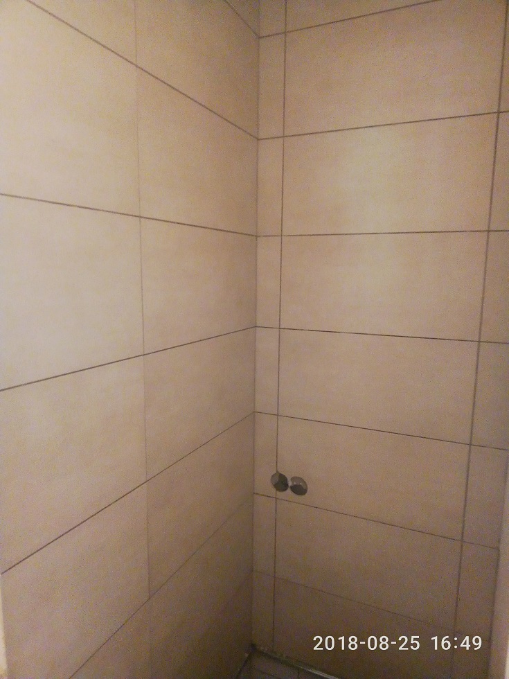

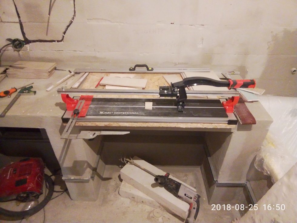

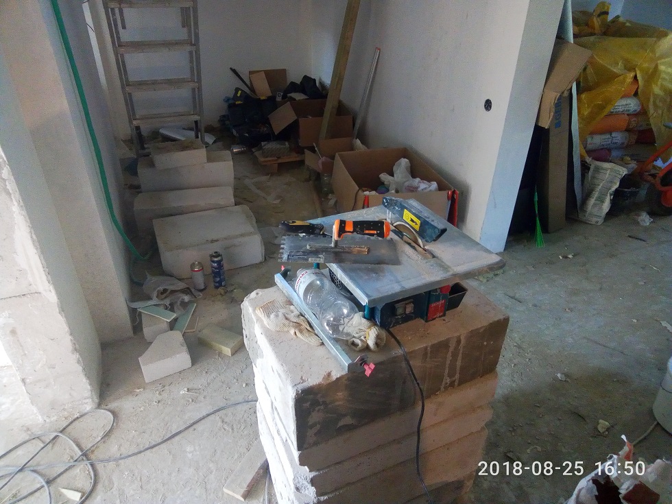

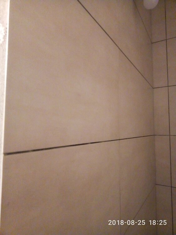

купил я значит два плиткореза
и даже почти научился резать керамогранит ровно, делать заусовку под 45
и сверлить аккуратные круглые дырки

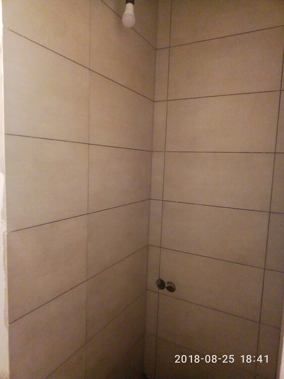

и выложил аж 4 квадрата плитки за два дня

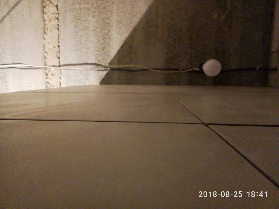

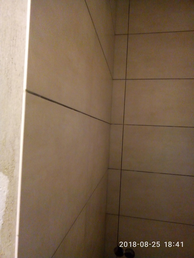

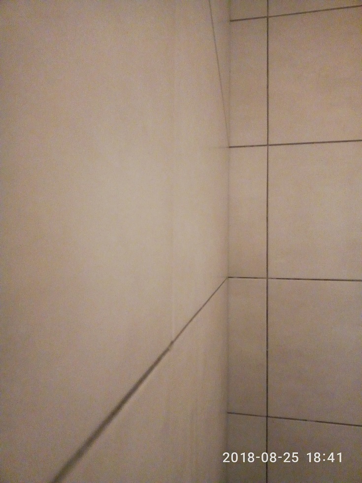

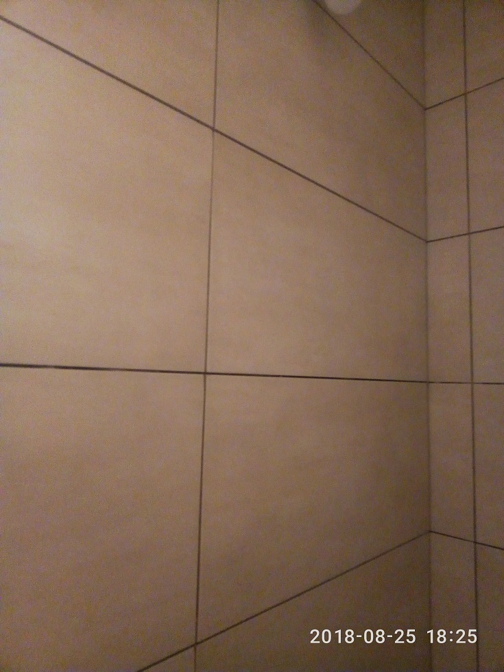

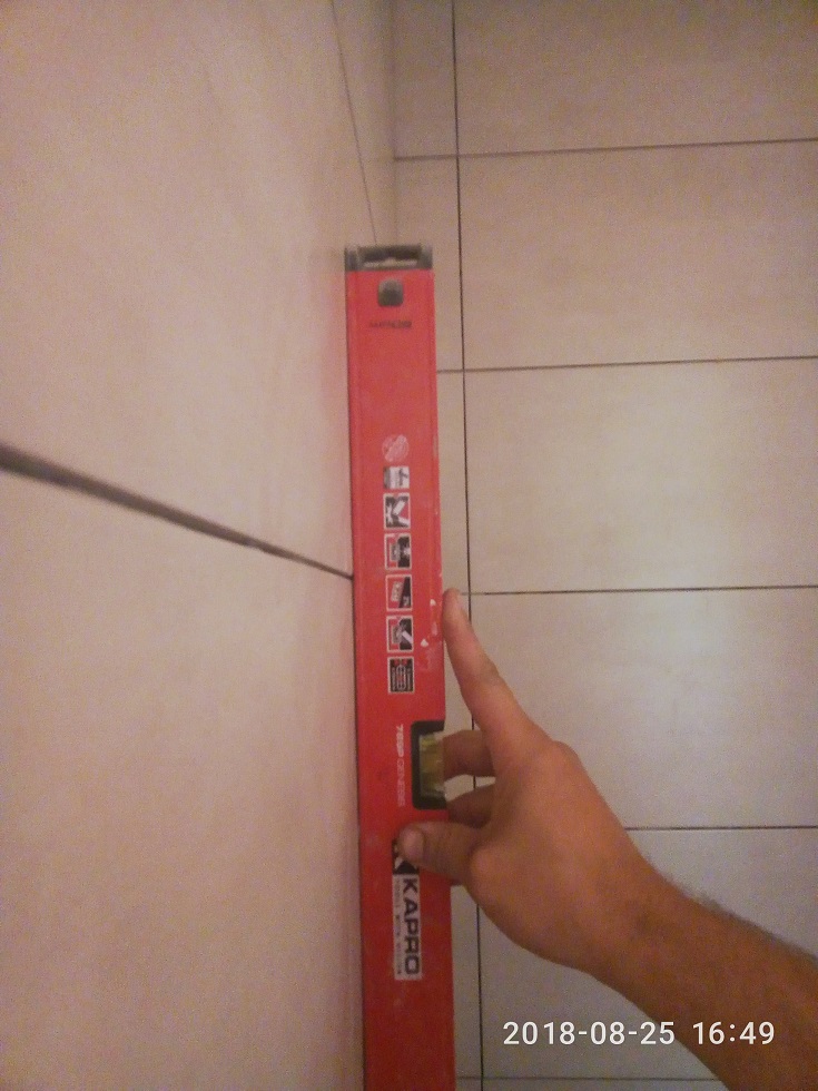

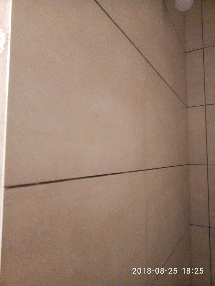

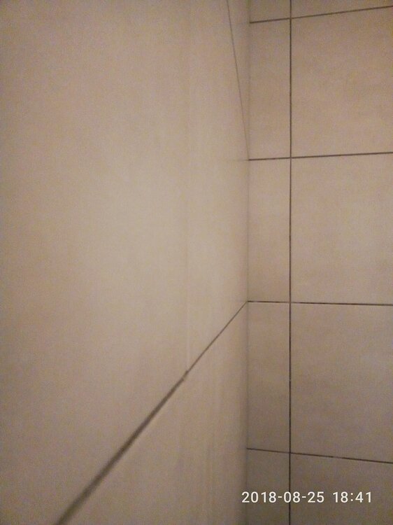

как тут пришла жена и жестко раскритиковала
ну по неопытности в нескольких местах получилась вот такая фигня как на фото
ну то есть по вертикали плитки не в одной плоскости и зазор пару мм
ну и со швами там в пределах 1 мм иногда зазор между плитками подгуливает
я конечно думал что прокатит и так, но жена была категорична и заявила шо такой результат укладки ее не устраивает
вобщем решили шо надо когото нанимать
причем предъявлять к нему повышенные требования к качеству . как говорила моя бабушка "сняться комусь кыслыци та не зна вид кого"

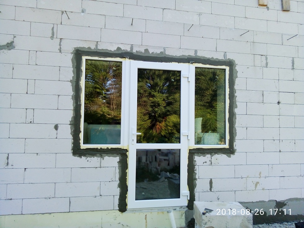

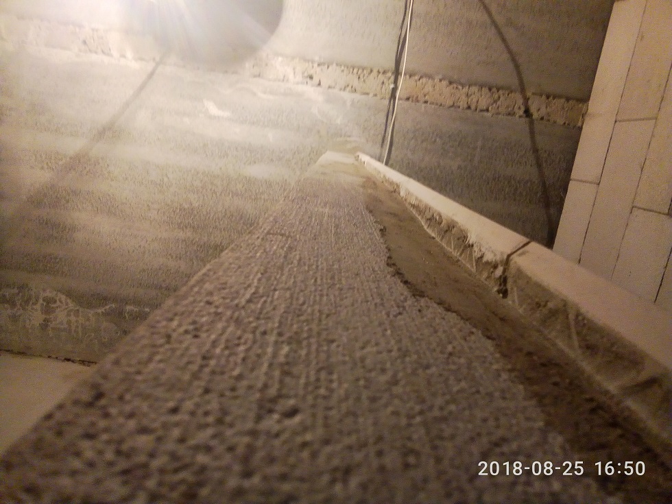

вот наконецто обмазал ленту на двери на веранду клеем для пенопаласта и проклеил пенопласт на цоколе лентой-серпянкой и клеем (тут на фото дверь на веранду и справа внизу кусок цоколя)

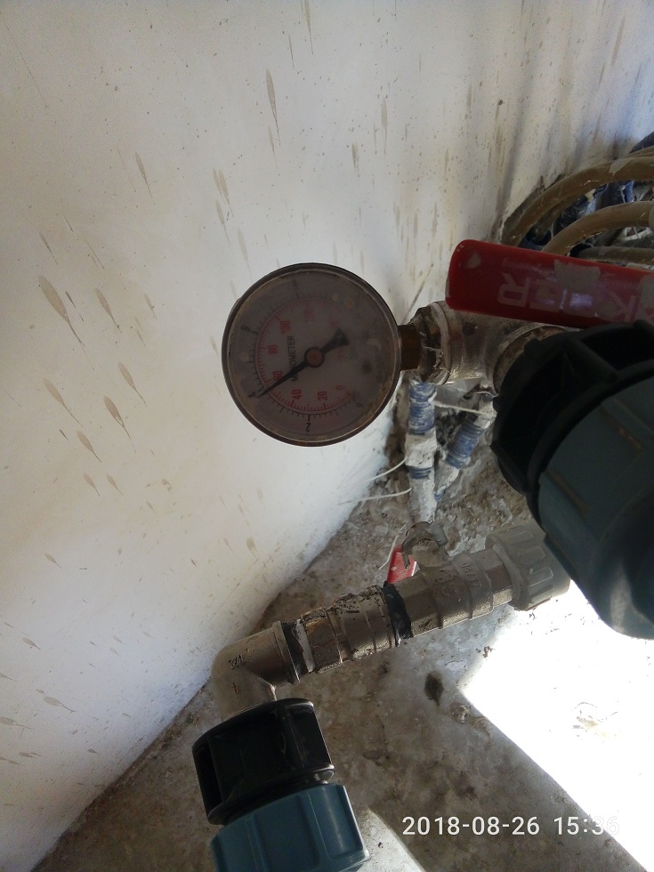

проверил целостность теплых полов на первом этаже
ну вроде 3.5-4 бара держит на протяжении суток, что есть хорошо, ибо труба тогда скорее всего что целая

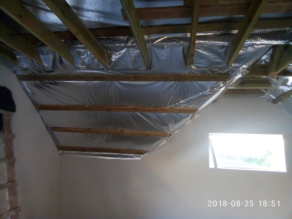

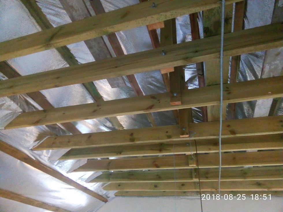

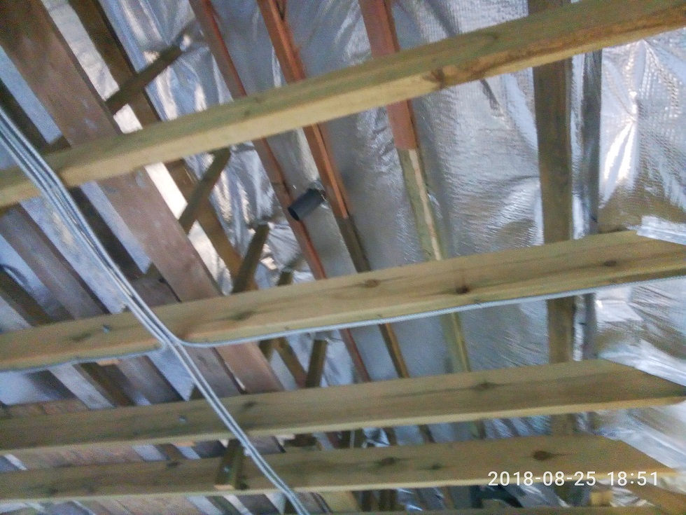

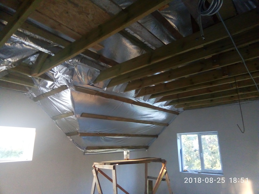

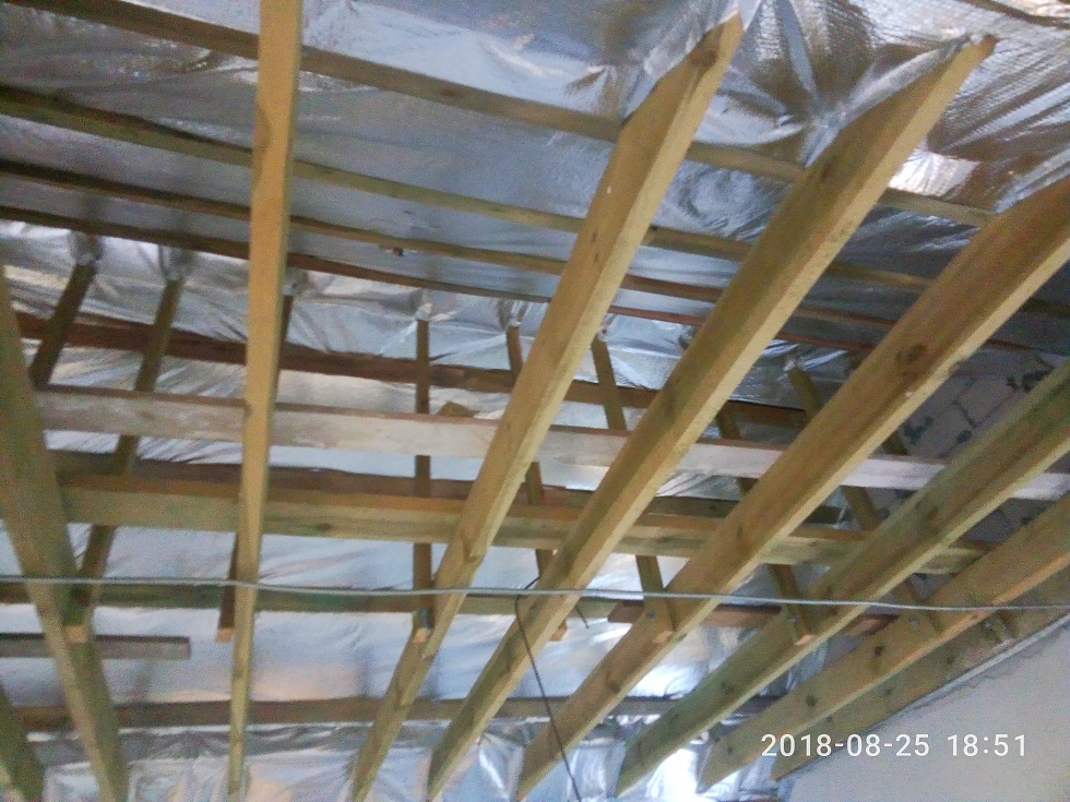

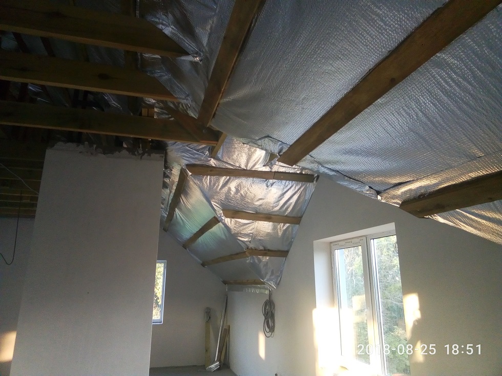

А что это у Вас блестит выше балок перекрытия, практически по всей плоскости кровли, до самого конька?
пароизоляция
над ней 30 см минваты
утепление по скату, шоб чердак теплый был
ибо у меня по чердаку разводка труб вентиляции будет
или вы про шото другое?
пароизоляция
Про это самое))). По скатам кровли, на холодном неотапливаемом чердаке?
ибо у меня по чердаку разводка труб вентиляции будет...
Вы объём чердака в отопительный контур дома взяли? Дорого жить не запретишь...
П.С.: вовремя кстати с плиточными работами завязали. Сделать полоску из тонко нарезанной плитки в углу - это смело...
Земсков за такое предал бы анафеме! :D

Интересно, а что будет мешать теплу туда попадать?)
Если оставить как есть, не зашивать потолок, то конечно ничего:)
у меня подобное решение, потолок зашивается не термоизолирующим материалом, разница (в моем проекте) потерь утепленная кровля vs утепленный потолок мансарды порядка 20-40вт что абсолютно спокойно должно покрываться теплом проходящим через не утепленный потолок
АСТАНАВИТЕСЬ!!!!!:D
чердак теплый,
как туда попадет теплый воздух?
потолок из ГК и слой ОСБ какой-то надежной теплоизоляцией я не считаю
плюс там будут проходить трубы вентиляции, которые как никак, но будут немного протапливать это все
в крайнем случае дверку на чердак не закрывать, тогда уж точно теплый воздух попадет туда, ибо физика
про теплый чердак и включать его в контур отопления извините, но это бред :D

я земского не смотрю особо (по эстетическим причинам )) ) а расскажите что с полосками не так? Если выбирать полоски в углу или полоски по центру стены я скорее выберу первое, есть какие-то причины кроме эстетических?
Вот вы вроде такой опытный в строительстве человек, а такие глупости говорите порой)
Земсков был к слову:) Он просто яро обзывал тех кто так делает или смещает подрез на одну сторону, видно что человеку "болыть" эта тема:D
По хорошему полосок вообще не должно быть, убираешь одну кафелину в ряду, и получаешь широкие незаметные подрезы по сторонам;)
ага, уже понятнее ок )
В смысле? Не понятно объяснил?
Получается два семетричныхши узких подреза - а в углах две семетричных широких (более половины размера плитки, почти целые кафелины получаются в углах) в итоге этих подрезов визуально не видно.
Так понятней?:D
Получается два семетричныхши узких подреза - а в углах две семетричных широких (более половины размера плитки, почти целые каелины получаются в углах) в итоге этих подрезов визуально не видно.
Так понятней?:D
не-не, все как раз понятно. Я все понял с первого раза, не думал в эту сторону просто

Утеплять скаты кровли неотапливаемого чердака... идиотизм.
