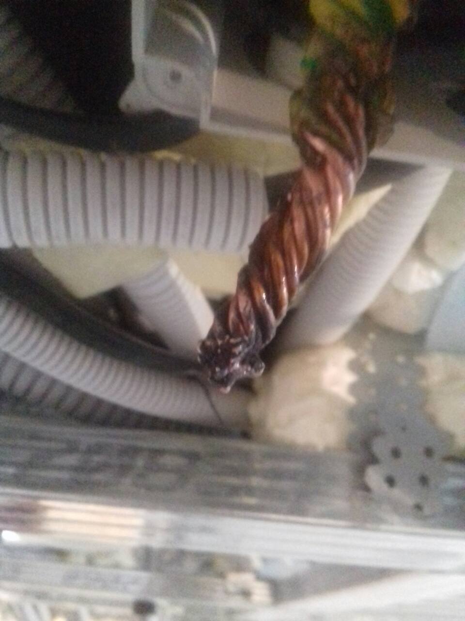

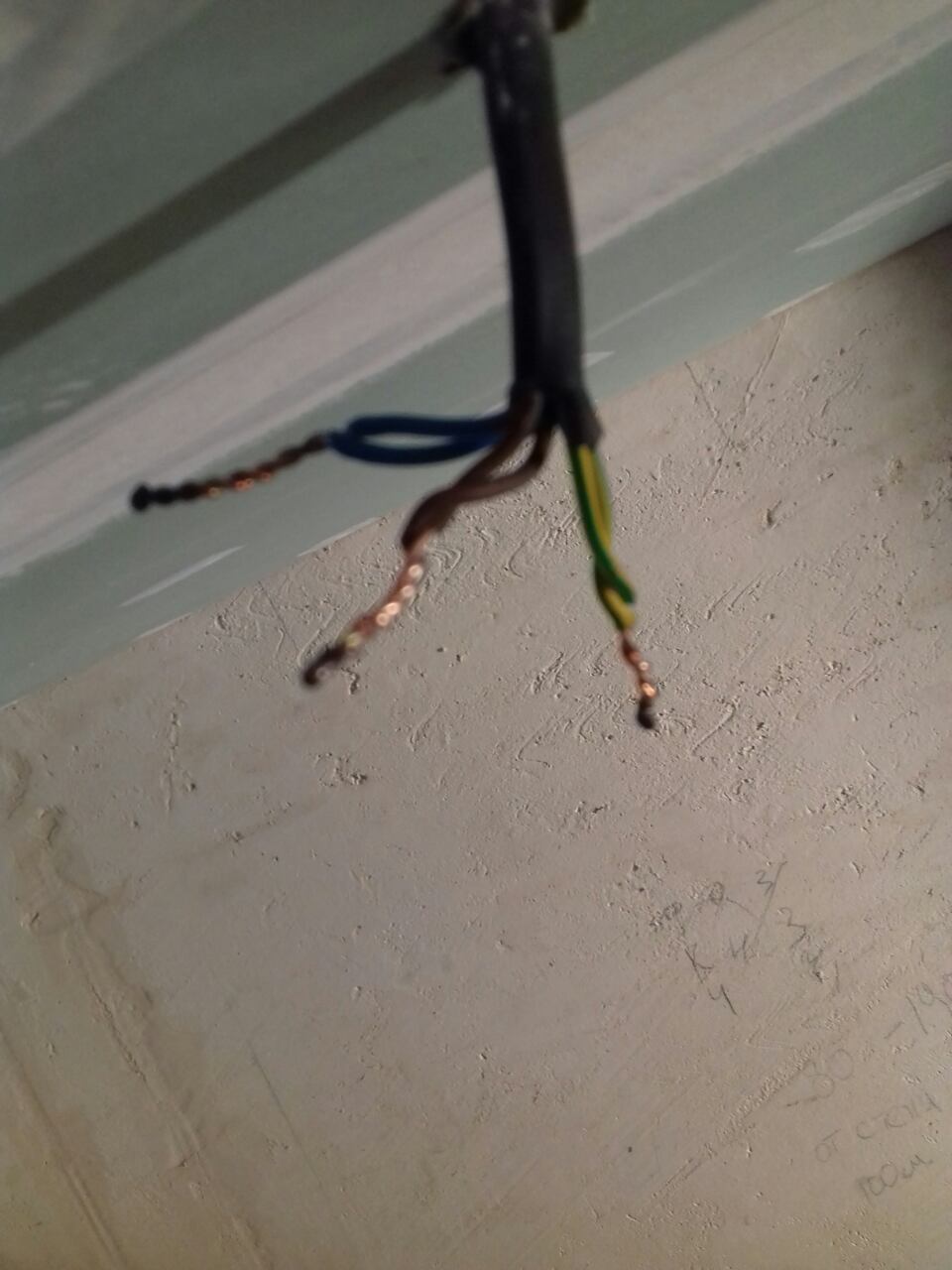

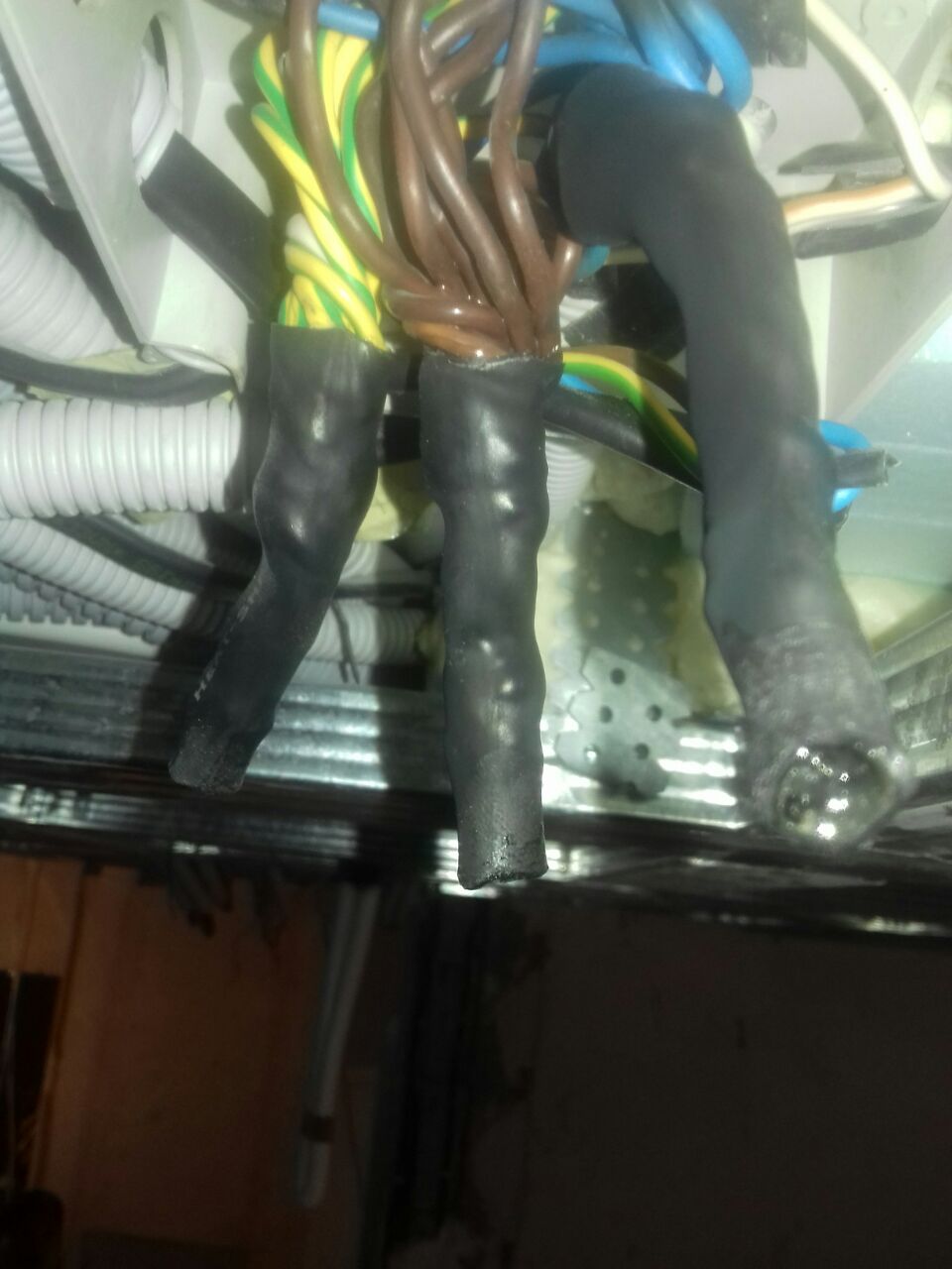

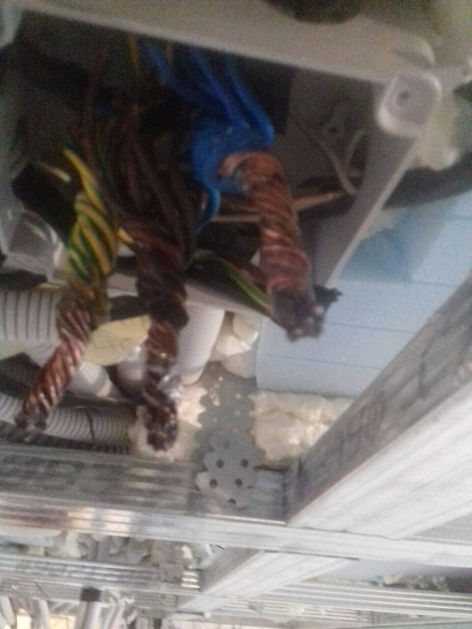

hammer Опубліковано: 13 червня 2018 Поділитись Опубліковано: 13 червня 2018 прораб сказав що все зварив якісно. панове електрики ваша оцінка? Посилання на коментар Поділитися на інших сайтах More sharing options...
igor_d70 Опубліковано: 13 червня 2018 Поділитись Опубліковано: 13 червня 2018 Бетон? Ха, вот по дереву - это экстрим! Мегометр - ось наше все! І тільки мегометр відповість нам на всі запитання. Обычного провода на солнце хватит лет на пять, дальше будет металлом "светить" 1 Посилання на коментар Поділитися на інших сайтах More sharing options...
igorjk Опубліковано: 13 червня 2018 Поділитись Опубліковано: 13 червня 2018 (змінено) прораб сказав що все зварив якісно. панове електрики ваша оцінка? А чем он обваривал, так насрать у меня даже первый раз не получилось. Когда руки из жопы доставал хотя бы мыл? Вот качественно, и то я не доволен, мог бы провода скрутить покрасивше, но там огрызки от застройщика. Змінено 13 червня 2018 користувачем igorjk Посилання на коментар Поділитися на інших сайтах More sharing options...
Виктор Витя. Опубліковано: 13 червня 2018 Поділитись Опубліковано: 13 червня 2018 прораб сказав що все зварив якісно. панове електрики ваша оцінка? 2+ Лучше бы Ваго нацепил.. Посилання на коментар Поділитися на інших сайтах More sharing options...
hammer Опубліковано: 13 червня 2018 Поділитись Опубліковано: 13 червня 2018 2+ Лучше бы Ваго нацепил.. чим мені це загрожує? зараз вже все зашите гіпсокартоном і зашпакльоване Посилання на коментар Поділитися на інших сайтах More sharing options...
Виктор Витя. Опубліковано: 13 червня 2018 Поділитись Опубліковано: 13 червня 2018 чим мені це загрожує? зараз вже все зашите гіпсокартоном і зашпакльоване Если не хотите разбирать ,поставьте правильные автоматы,и еще пару защит. 1 Посилання на коментар Поділитися на інших сайтах More sharing options...
hammer Опубліковано: 13 червня 2018 Поділитись Опубліковано: 13 червня 2018 Если не хотите разбирать ,поставьте правильные автоматы,и еще пару защит. дякую, зубри, хагери ітд буду ставити з правильним електриком. головне щоб цей рукожопий витвір мистецтва не коротив не грівся. із навантаження максимум кухонний комбайн + праска 1 Посилання на коментар Поділитися на інших сайтах More sharing options...
igorjk Опубліковано: 13 червня 2018 Поділитись Опубліковано: 13 червня 2018 дякую, зубри, хагери ітд буду ставити з правильним електриком. головне щоб цей рукожопий витвір мистецтва не коротив не грівся. із навантаження максимум кухонний комбайн + праска Ню-ню,:D а Шо стоит срезать гипсокартон в месте коробки, все переделать, и, в дальнейшем, спать спокойно? Да, не забудьте - там еще новое гамнецо появилось, защита проводов от искрения, называется habr.com/post/409709/ Вам какраз будет кстати! 1 Посилання на коментар Поділитися на інших сайтах More sharing options...
