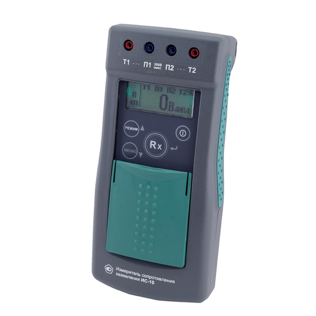

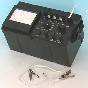

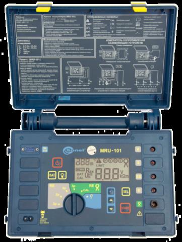

А как проверить работоспособность существующего заземления?
Есть прибор, который измеряет сопротивление. Им меряют новое заземление после работы чтобы соответствовало нормам. Никто не мешает его же использовать и потом.
для этого есть методика и специализированный прибор
это оборудование есть у любой электротехнической лаборатории
и обязательно должно присутствовать у монтажников заземления, для контроля

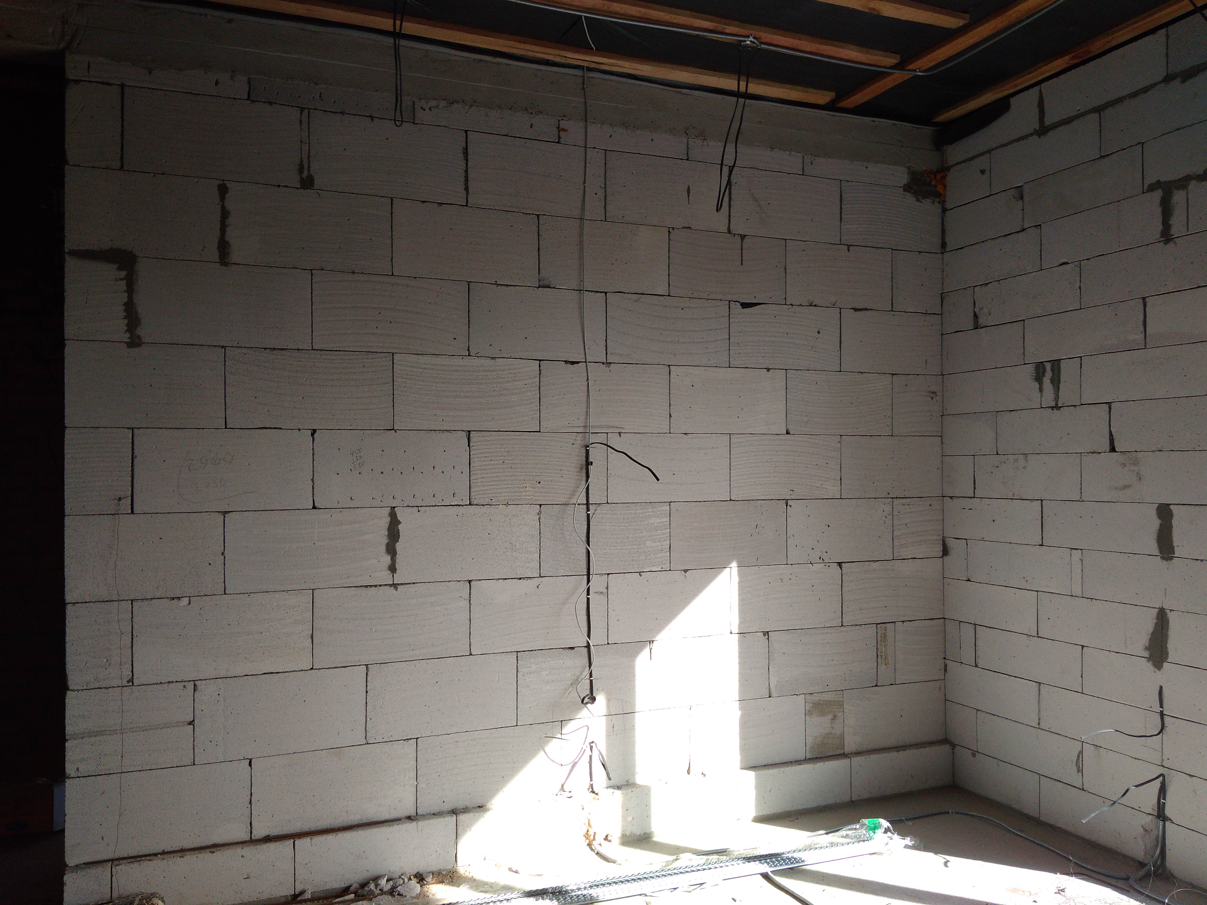

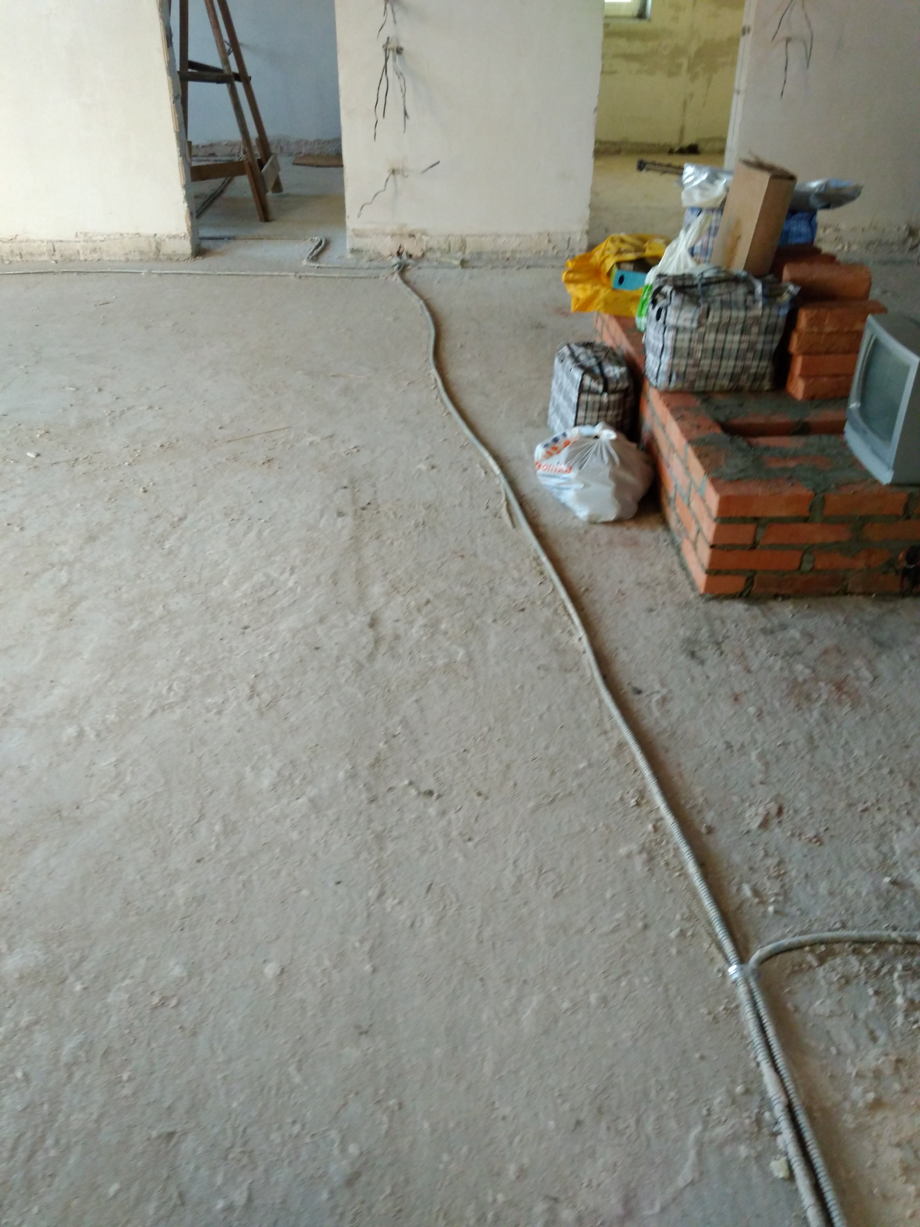

Электрику разложили, проложили фтп кабель для интернета, дополнительно кинули тв кабель, на случай если обломаемся платить за интернет, будем т2 смотреть.

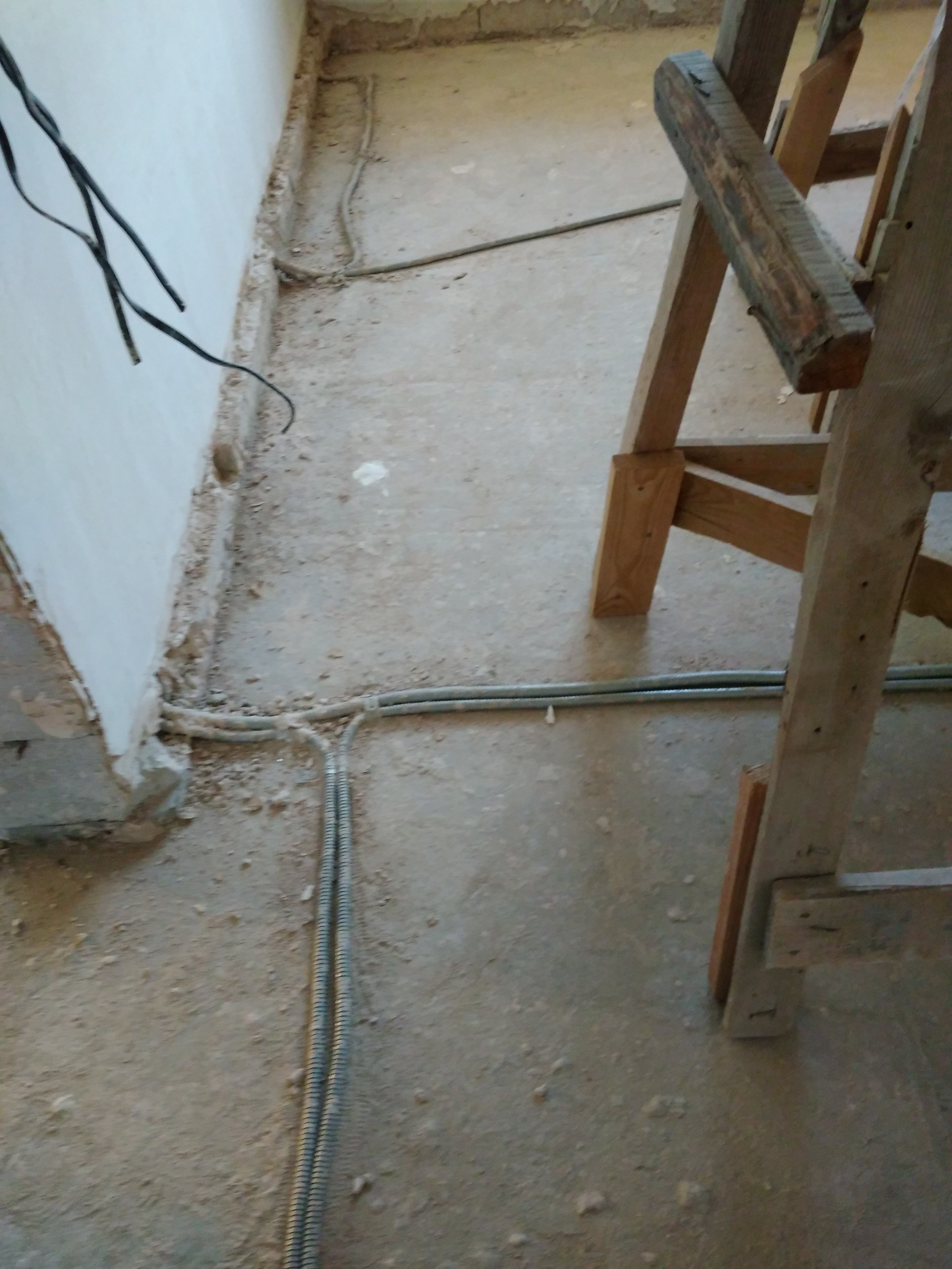

Сфотографировали все стены и пол, где проложен кабель.

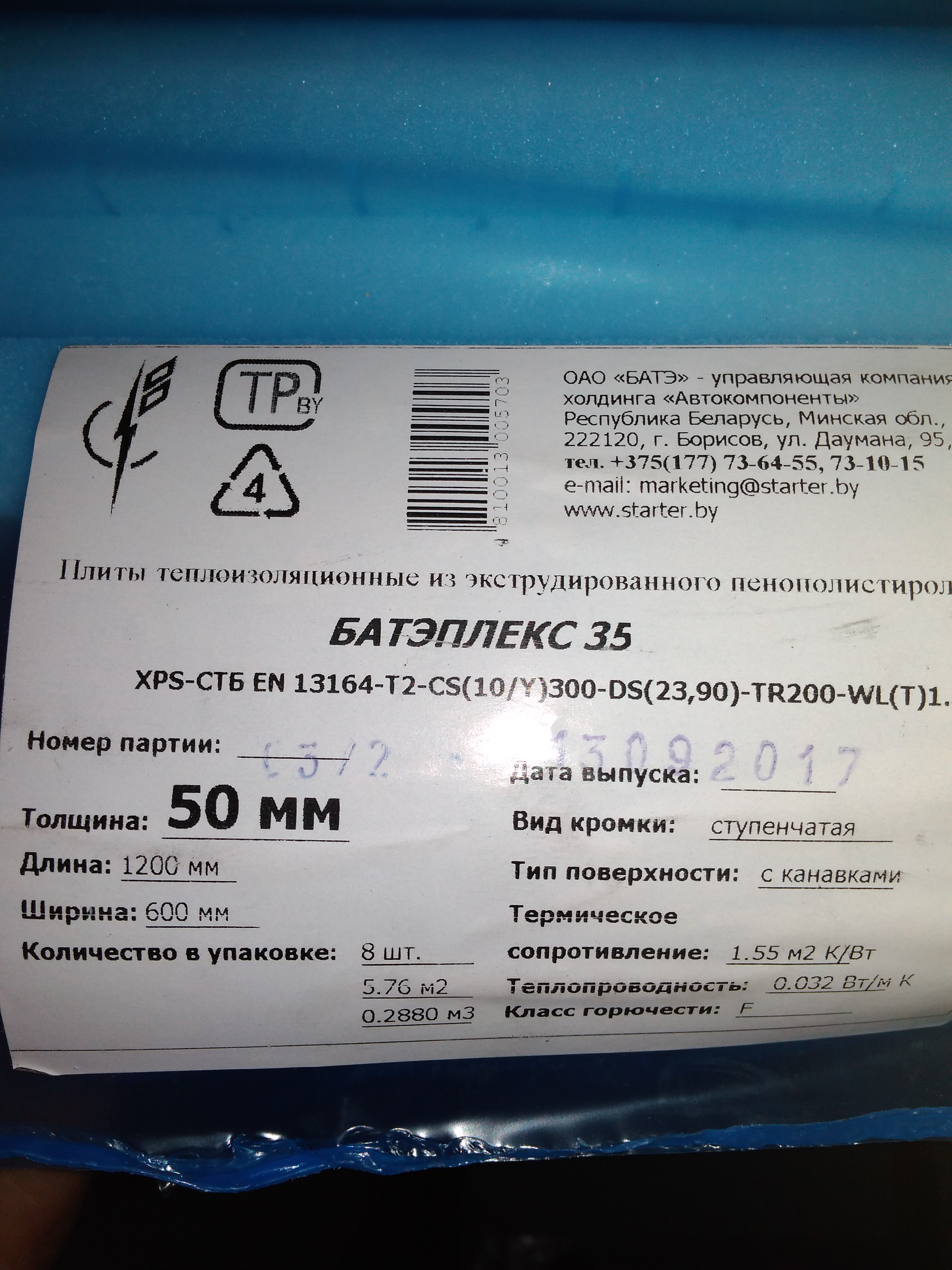

Завезли 390 квадратных метров экструдера Белорусь (19,5 кубов), на 1,5 тыс долларов (2000грн/куб) :o
У нас запроектировано утепление пола 15см.
Сначала я хотела сэкономить и заменить 10 см эппс на ппс. Но сантехник сказал, что тогда пенопласт должен быть гостовской плотности не менее 25кг/м.куб Поставщики пенопласта и даже производители, откровенно удивлялись такому требованию, и могли поставить нам его только под заказ (ждать около недели) и по цене 1800грн/куб. Так что в этом случае экономии практически никакой, поэтому не заморачивались и взяли эппс.
