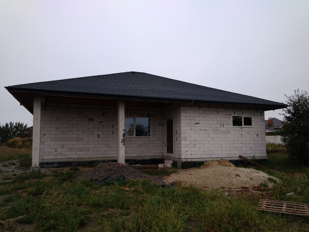

Крыша с перекрытием и утеплением перекрытия материалы+работа+логистика обошлась в 10770$

50 уе м2 - оч не плохой результат
Точнее 43 у.е. У нас площадь крыши 250м

43 уе - вообще отличный результат!

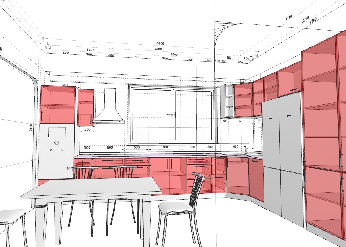

зі своєї практики 3-річного проживання в будинку, ще ні жодного разу вікно перед мийкою повністю не відкривалось....тільки на провітрювання.
просто не буде потреби.
аналогично! )))
Добавлено через 4 минуты
Думаю у нас будет открываться постоянно т. к. перед кухней терраса, подать /забрать посуду и т.п.
Добавлено через 7 минут
если так, то обезательно делайте чтоб открывалось! будет реально удобней.
Ибо у меня не открывается - но и терассы нет ( она с другой стороны дома )

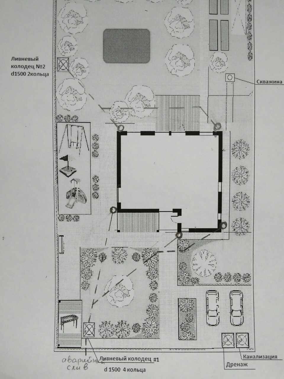

Копают ямы под ливневку....
И вот тут я понимаю, что совсем не подготовилась :(
Я рассчитала, что 9 кубов дренажных колодцев в состоянии принять максимальный ливень в течении 37 минут. Ну, думаю для начала так оставим, а если не будут справляться, выведем дренаж еще и на зеленую зону между забором и дорогой.
Но вот что я не продумала, это количество и расположение колодцев. Тут мне воздается то, что во время монтажа ливневки я "расслабилась" и даже не вникала куда пойдут трубы дренажа от водосточных труб.
Вот один колодец я определила, на как, где и какие разместить остальные? :-(

А что скажете про расположение и количество ливневых колодцев? Я правильно понимаю, что нужно найти золотую середину, чтобы и траншей не слишком много было и воду подальше отвести и равномерно по колодцам поступающую воду развести?

Пока остановились на таком варианте:

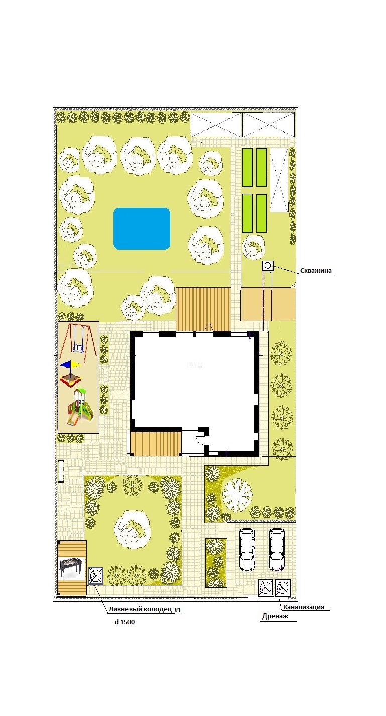

Септик 4х1,5м
Дренаж 3х1,5м + 30см обсыпка щебнем
Ливневка №1 4х1,5м + 30см обсыпка щебнем + аварийный слив в сторону дороги
Ливневка №2 2х1,5м + 30см обсыпка щебнем
Сейчас только закапываем колодцы. Траншеи будем копать и прокладывать трубы после планировки участка, ибо экскаватор может раздавить трубы.

...Сейчас только закапываем колодцы. Траншеи будем копать и прокладывать трубы после планировки участка, ибо экскаватор может раздавить трубы...
Можно обратиться к ландшафтникам, чтобы рассчитали ливневку (площадь кровли, дренирующая способность грунта, уклоны).
Колодцы ставите под самым домом - есть общая рекомендация - отводить водоприемники / колодцы от дома свыше 2 метров
Для дренажа используется дренажная перфорированная труба, которую обсыпают щебнем, заворачивая в геотекстиль
Как же под самым домом? Фасадный 10,5 м тыльный 6 метров от дома. То может Вы подумали на трубы ливневки? Труб всего 5 и их надо было как-то распределить. А колодцев 2. В фасадный спускается 3 ската крыши, поэтому он на 4 кольца и с аварийным сливом. Тыльный колодец принимает всего один скат, поэтому он глубиной в 2 кольца

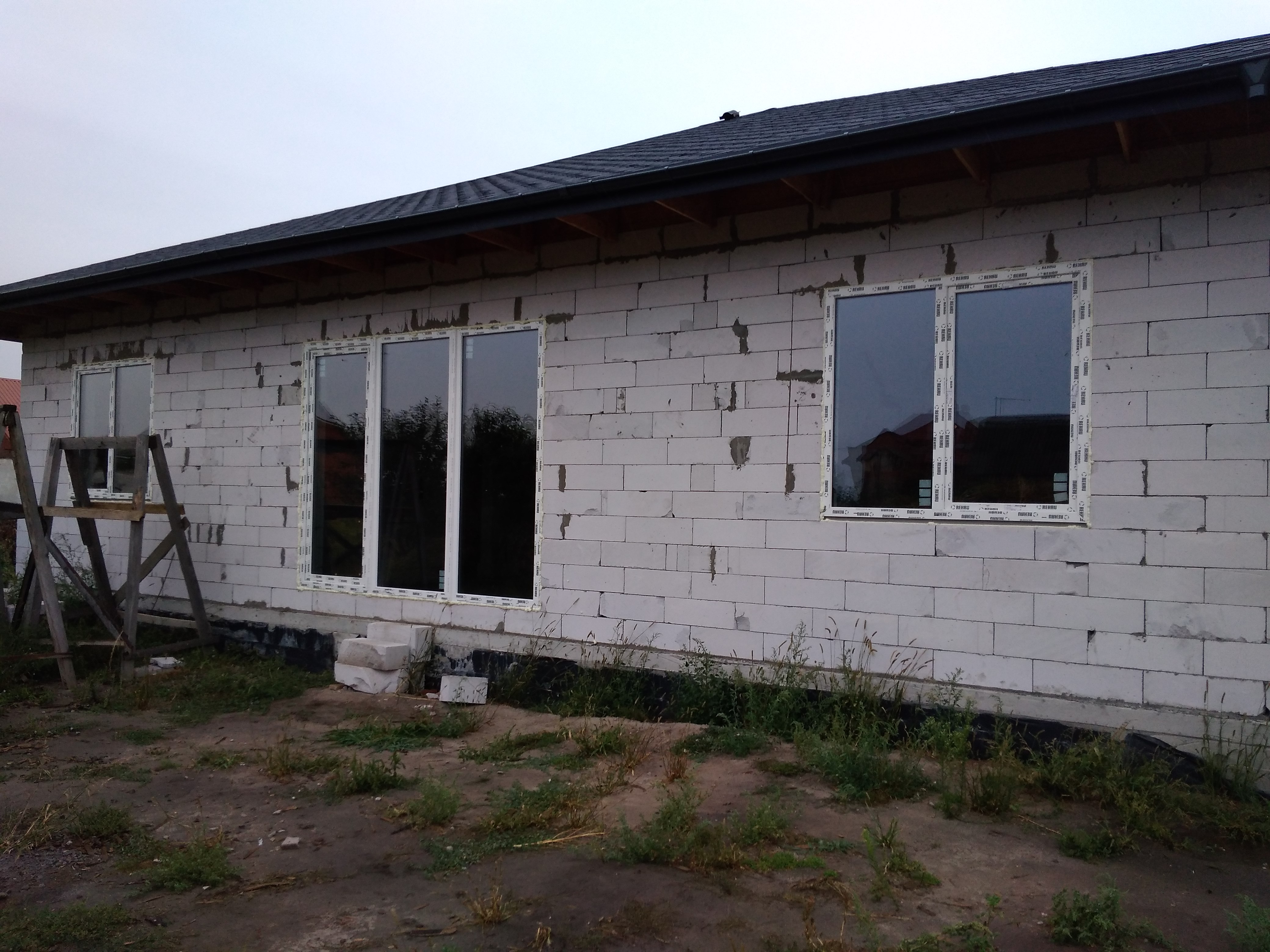

Установили окна и б/у входную дверь

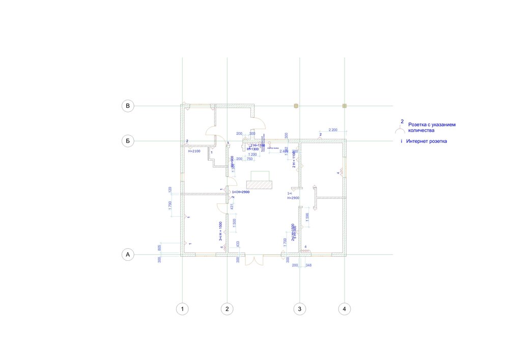

Начал работать электрик.

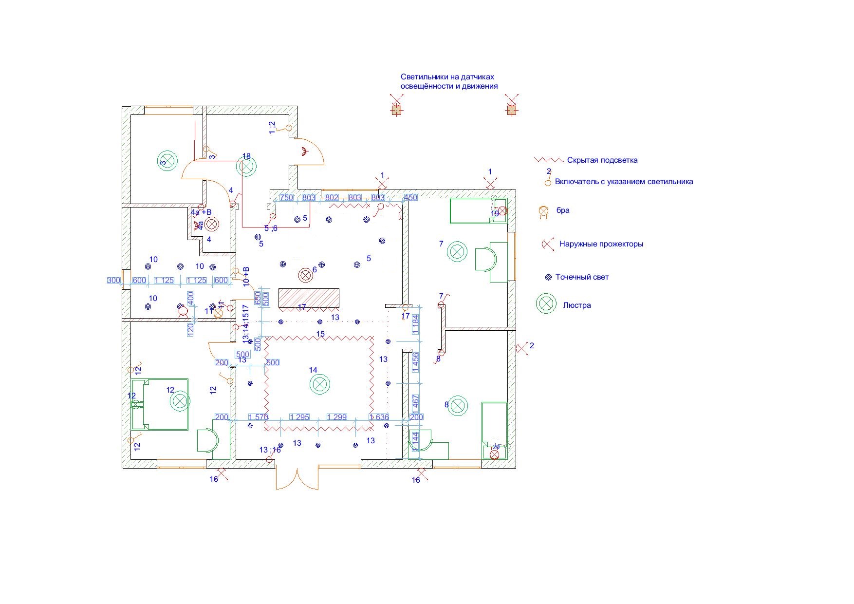

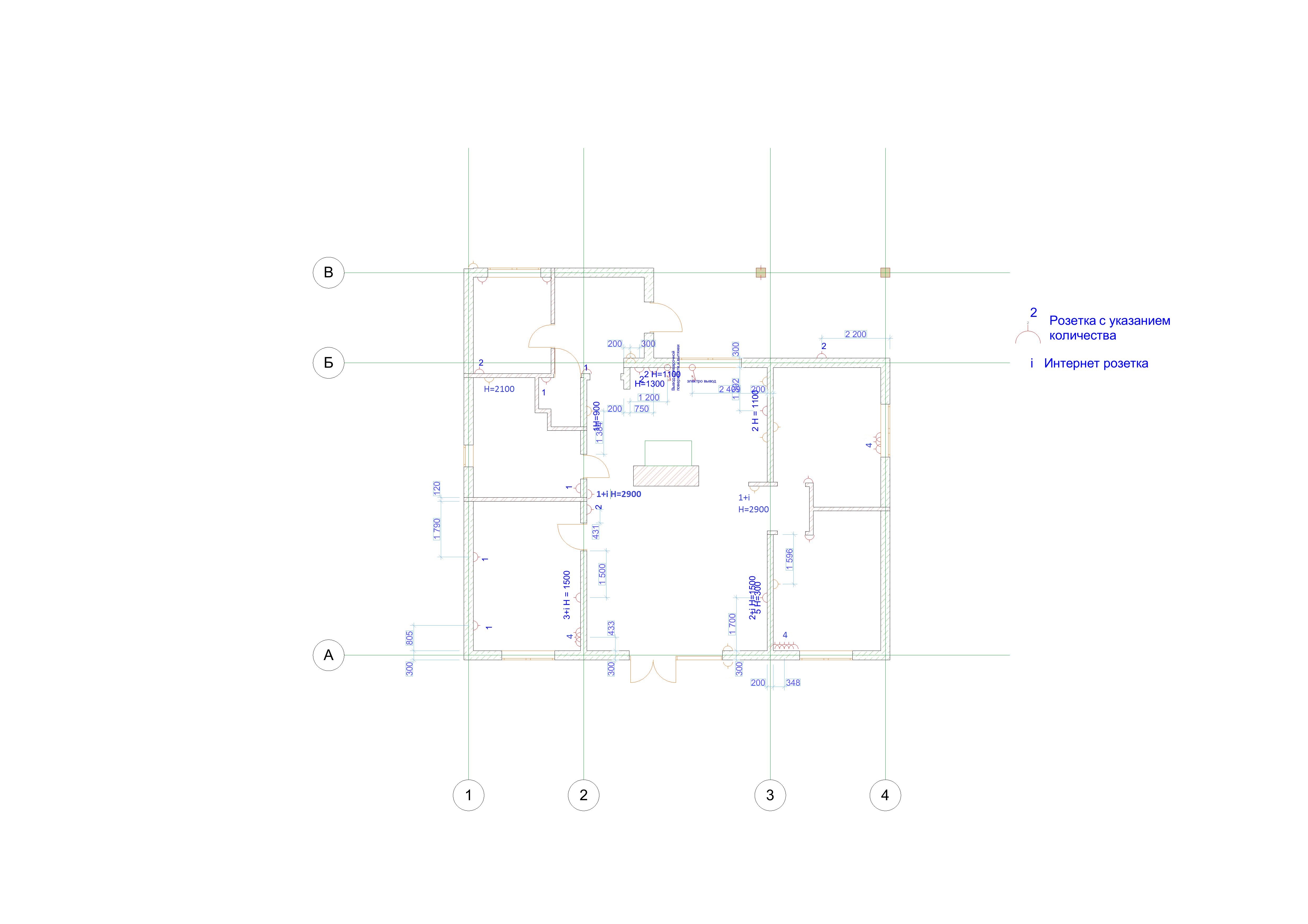

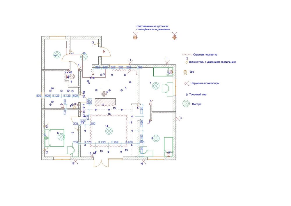

Выкладываю планы по свету и розеткам.
В котельной без меня решают :) Там электрик с сантехнтиком шаманят...
На кухне над микрой будет еще телевизор стоять
Потолок натяжной, а в гостинной и кухне еще плюс гк по периметру, с точечными светильниками, и два роутера кладем за гк потолок (ориентировочно на красных пятнах)
Кабель прокладываем по полу в металлорукаве, освещение под потолком
По освещению, №18 на датчике движения, настенный светильник над входом на сумеречном датчике без датчика движения, выключатель вентилятора в ванной с задержкой выключения минут на 5.
И вот загвоздка: я не знаю как организовать ночную подсветку детям на пути из детской до ванной. Думала просто сделать подсветку на печке(№17), пускай горит всю ночь, или лучше как-то умно сделать или простое решение ночники на батарейках с датчиком движения на двустороннем скотче приклеить в парочке мест.
