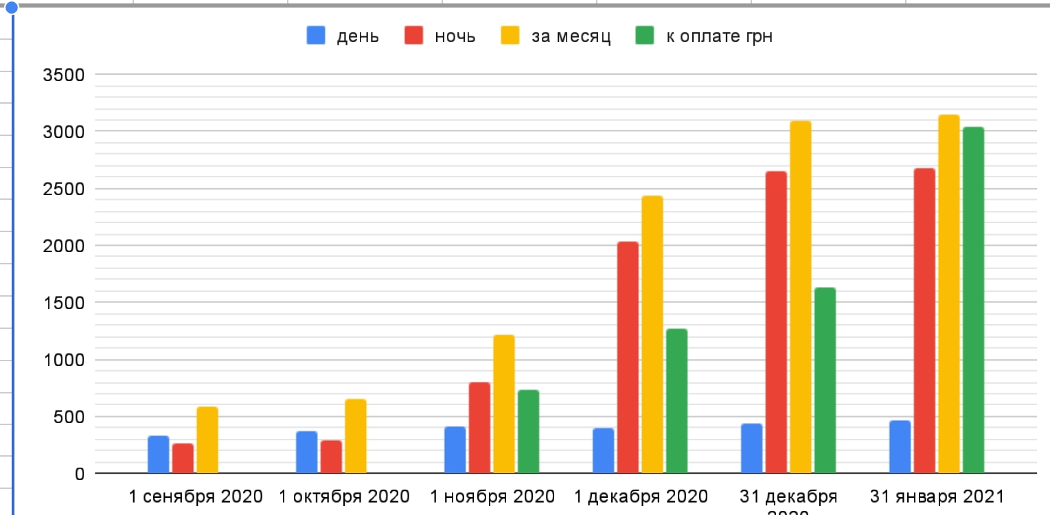

Свел статистику своего энергопотребления в график. По динамике потребления на отопление и гвс более менее понятно. В среднем наверное это будет 2600-2700 квт в зимний месяц. По деньгам тоже пока терпимо 3044грн за всю коммуналку, но весна покажет :) Газа я бы наверное тратил 325-350м3 :)
К-т пересчёта примерно 9. До трехсот, я трачу с бОльшем доме с сильно бОльшим остеклением 250-350. Цена 5грн + полторы транспортировка. Пок за газ больше 2к не платил, и да электрика будет дальше дорожать если конечно "наши" не найдут очередной источник кто будет за нее платить вместо потребителей
