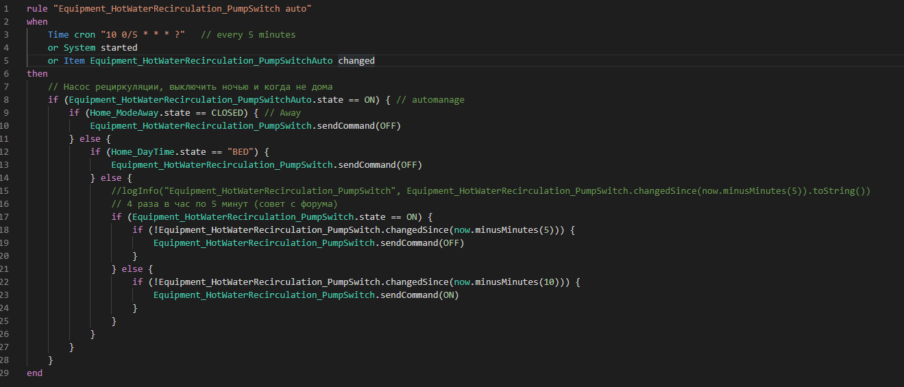

Дабы не быть голословный, мой агоритм в опенхабе:
1) Рец выключена если дом на охране или в режиме "все спят"
2) все другое время включается 4 раза в час по 5 минут
3) Есть флажок в мобилке "ручное управление" - на всякий случай, но фактически 100% времений в режиме авто
физически насосом управляет соноф, сонофом уже опенхаб. Работало (переехал), каши не просило. Сейчас пока нет вообще, а сценарий ждет своего второго рождения

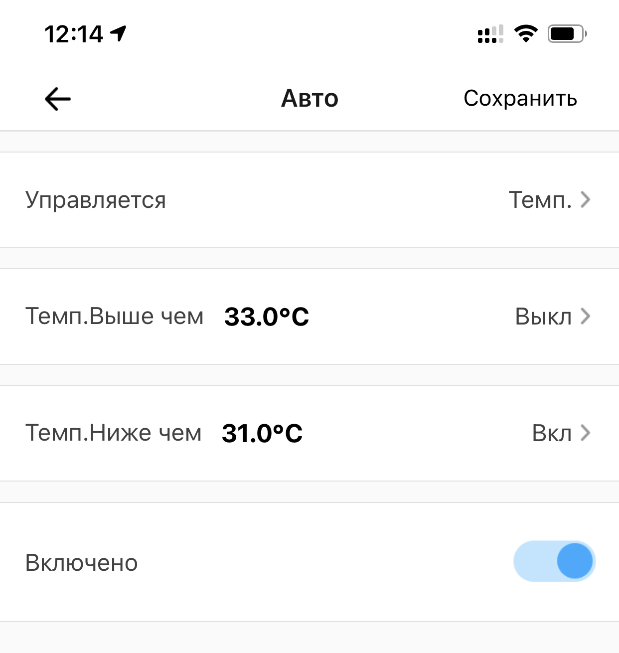

При остывшей трассе ГВС включаю насос на 1 минуту и выключаю. На нужном потребителе открываю кран, если гор. вода не пошла через несколько секунд, то значит мало прокачал и времени нужно больше, если пошла, то можно попробовать уменьшить время прокачки. Ждем пока остынет трасса и повторяем.

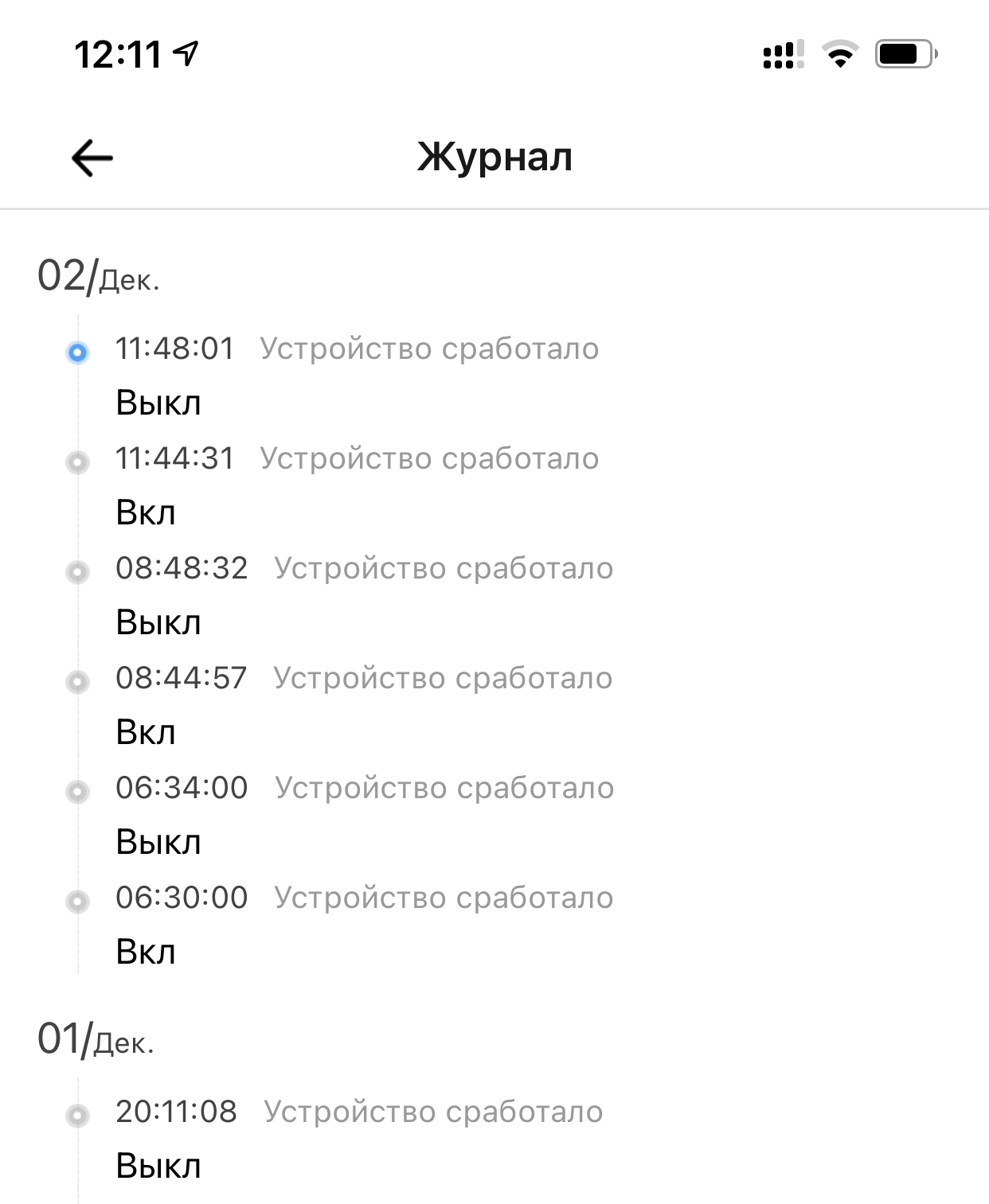

Вот график работы со вчера и до обеда.
Циркулирует 4 мин, уменьшу разницу температур наверное.
