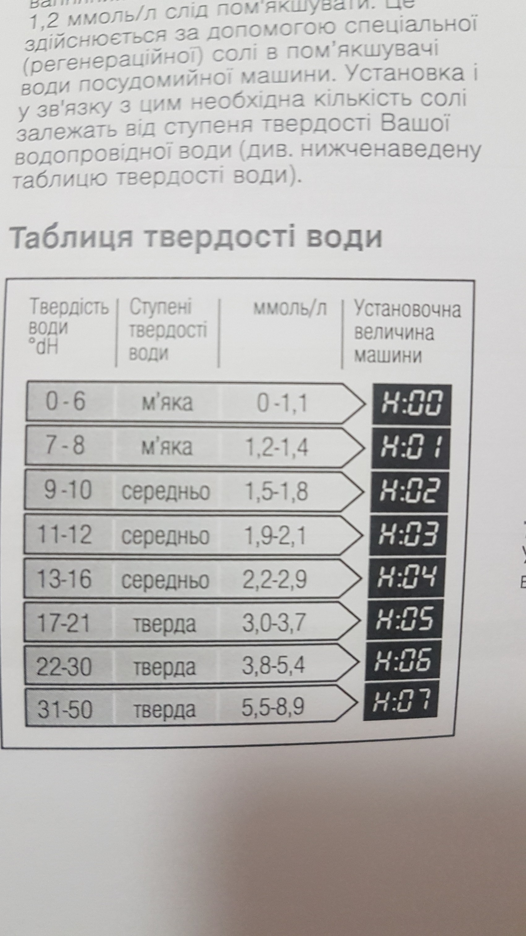

именно посудомойка (моя так точно) сама выбирает сколько соли использовать в зависимости от воды
я такую ж купил как у тебя и у Вовы(днепровская традиция) и в настройках нужно выставить жесткость воды, тогда она будет брать нужное количество соли... Думаю измерения tds-метром должно быть достаточно.
там есть тест полоска в комплектации
искал в пачке доков, не нашел. Но суть в том, что жесткость ей все равно нужно указать.
У меня на посудомойке такая функция тоже есть. Но при моей жесткости 7.7ммоль/л чтобы получить нормальное качество мытья пришлось выставить потребление соли на максималку (Н:07)
