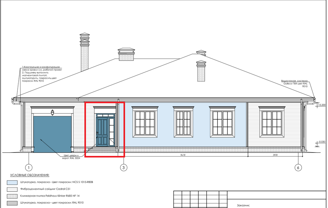

Вариант 2. Рекомендую сделать короб из уголка под крепление двери. Металлическая дверь некисло ударяет по коробке. Высока вероятность разбалтывания крепежа двери в газобетоне. Весь металл потом закрыт ЭППС 20 мм и заштукатурен. Мостиков холода нет.

если для Вас очень важен угол открывания,то поменяйте местами дверь-стекляной витраж (см.рисунок). В итоге за стеклом еще и лавочка станет.
п.с. у меня второй вариант...

Коль сложилась такая ситуация, отсутствие крыльца и невозможность установки двери с выносом без головной боли, я бы выбрал второй вариант, но... с небольшим изменением дизайна двери, расположив её по центру проема, а по бокам витражи. Примерно как на фото (из сети)
Ограничение на 90°, реально будет напрягать, сделать широкий жест, сказав при этом "Заходите гости дорогие" вряд ли удастся:(

Из плюсов, дверь будет открываться более чем на 90 градусов, хотя сильно ее не распахнешь, т.к. там совсем рядом стена.
2) Вариант установки заподлицо с наружной стеной.
Из недостатков - после отделки фасада дверь будет утоплена на 15см внутри стены. Что не даст ей открыться более чем на 90 градусов. Есть конечно вариант сделать откосы под углом 45 градусов, тогда открытие двери может быть до 120 градусов, но мне этот вариант не очень подходит по дизайну, т.к. у меня там всякие молдинги на фасаде.

А какая ширина двери будет? Если проем 1м, то где-то 86см. И как часто кто-то открывает двери больше 90гр? Да когда прет толпа то конечно им и на 180 мало будет, а если цивилизовано заходить, то 90 вполне. Тоже думал вынести двери на толщину утеплителя, но временно была остановлена старая деревянная дверь в проем на глубину 5см от края. Так вот неудобств на заметил.
Ширина двери (чистовой проем) 85см

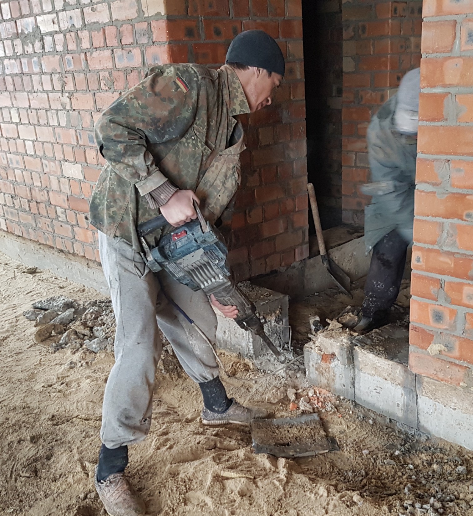

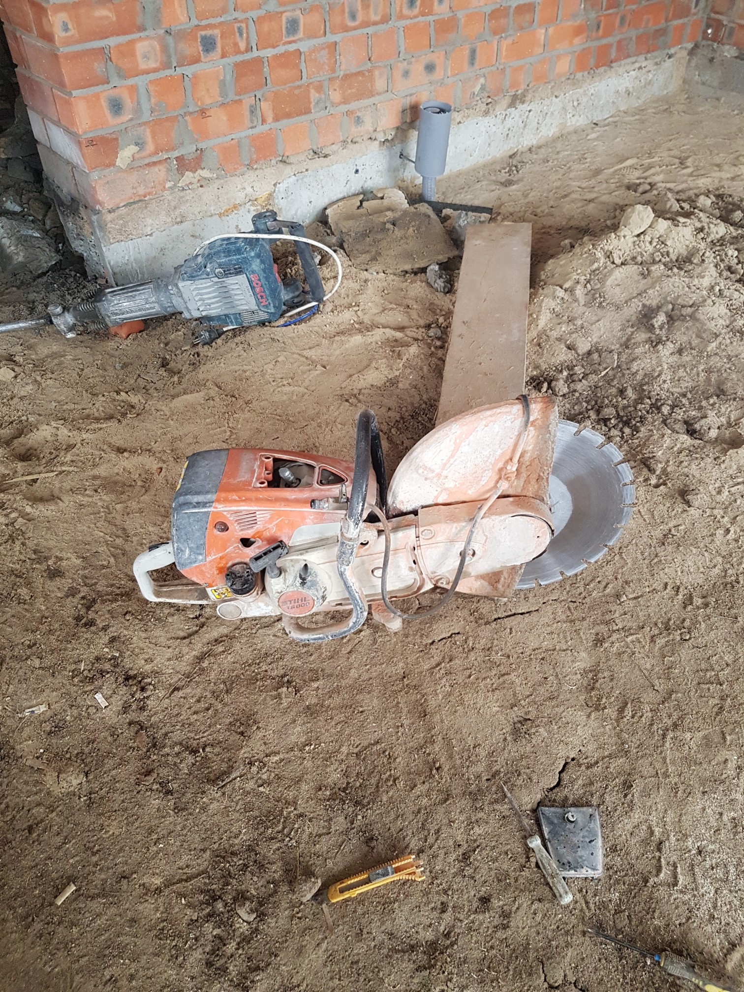

Начал я его с вырезания порогов, выкачивания воды из приямка и рытья канав для отвода воды. Всего вырезали 7 порогов.

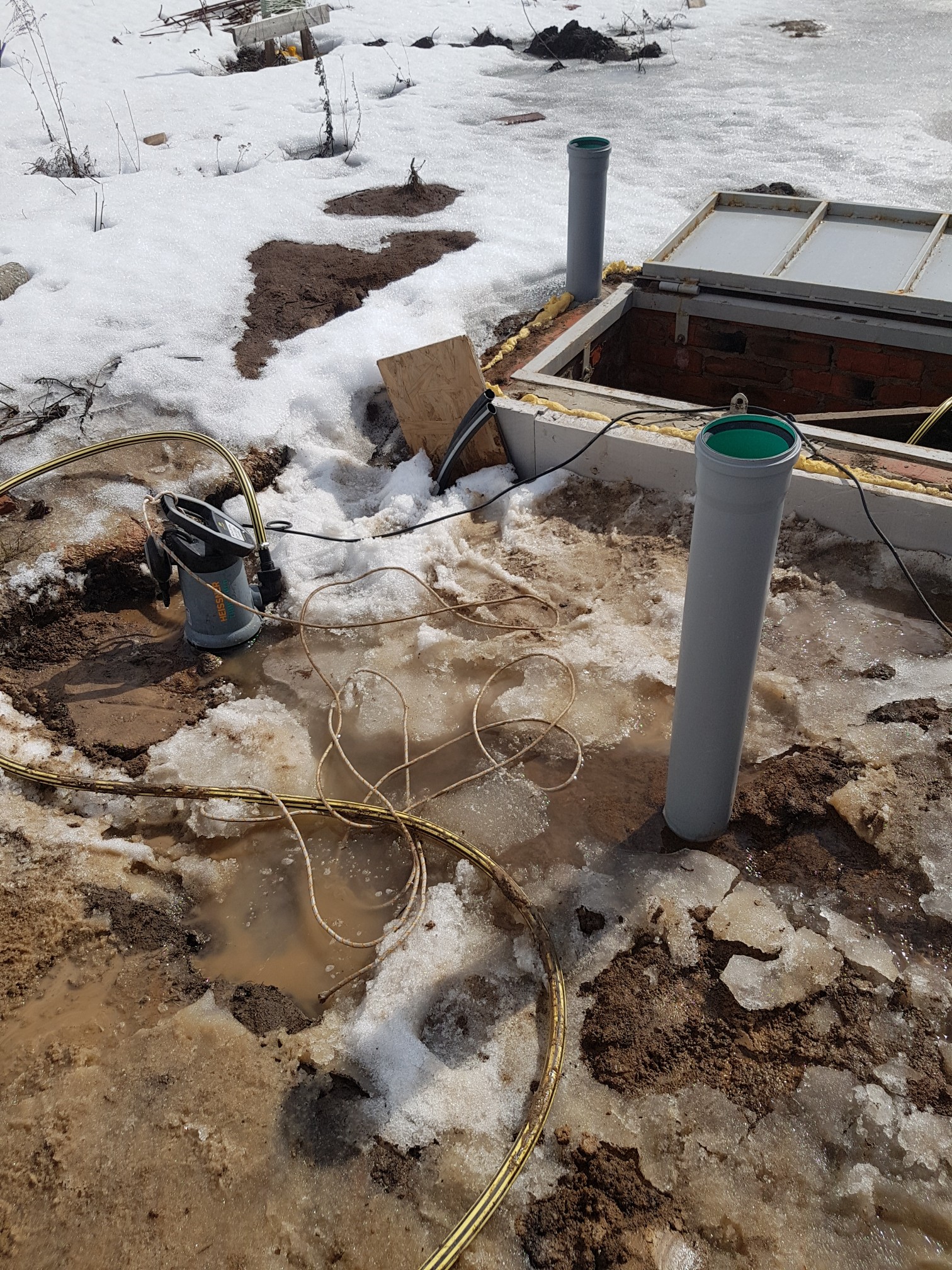

Приямок неожиданно доставил хлопот.
Угв вроде ниже 30м, а воды в приямке около метра. Половину откачал. В общем ниче там размещать не буду из того что может испортится от воды. Приямок из кирпича, мож через кладочные швы набегает ?

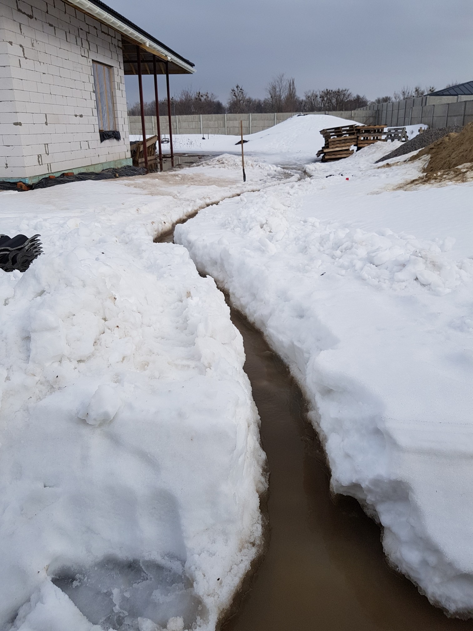

Ну и начало все активно таять, и местами под стенами дома образовалось болото. Болото подозрительно быстро увеличивалось и уходить воде было некуда. Пришлось срочно прокапывать/продалбывать водоотводящие канавы. Вся вода не ушла, но надеюсь, что уровень не будет подниматься выше. По крайней мере ручей бежал довольно бодро по вырытой канаве.

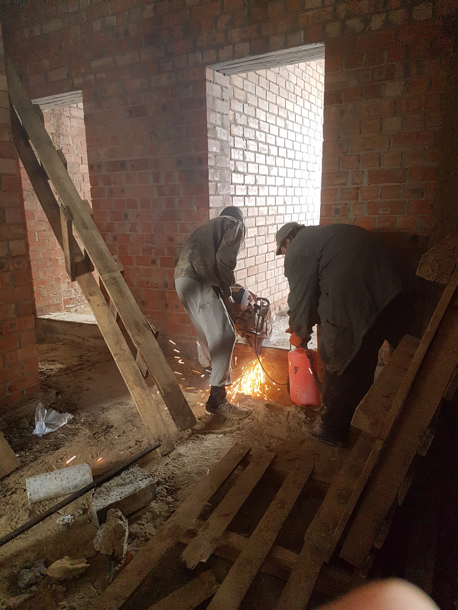

Суровый инструмент у ребят. Они таким и плиты резать могут, видимо. Подкинете контакты?
Конечно, отправил в личку. Но максимальная глубина реза как я понял 14.5 см. Плиты вроде как 22

Двери уже изготовлены. Решил ставить в уровне с наружной стеной. Если 90 градусов открывания покажется недостаточно буду делать откосы под 45 градусов.
Лед немного растаял и стало понятно откуда вода в приямке. Осенью не успел полностью засыпать приямок и он получился немного ниже уровня участка. Теперь вся талая вода течет туда рекой. Пока остается только откачивать.
