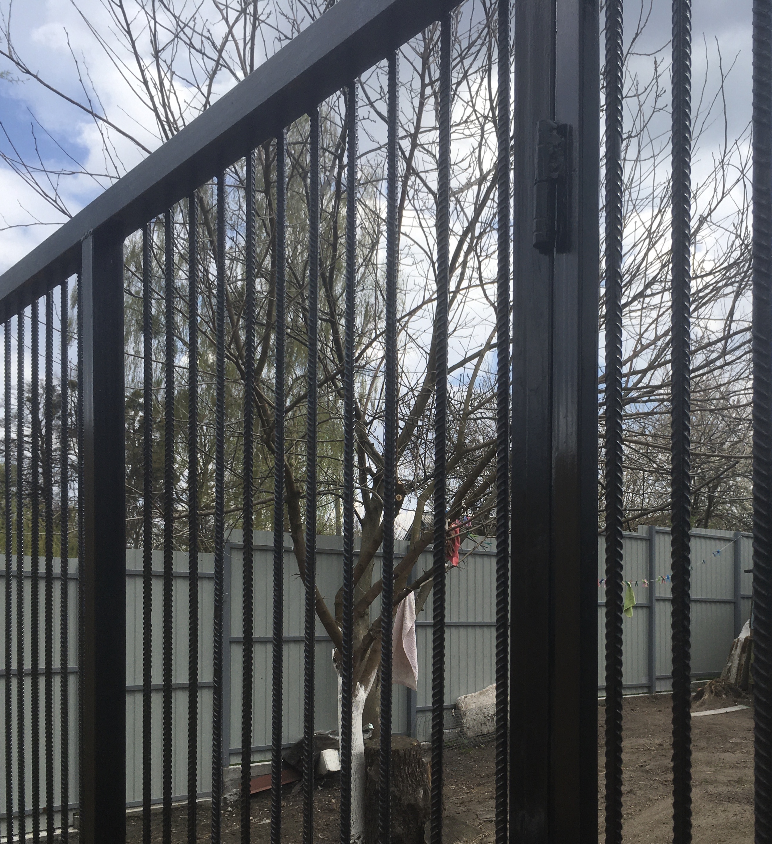

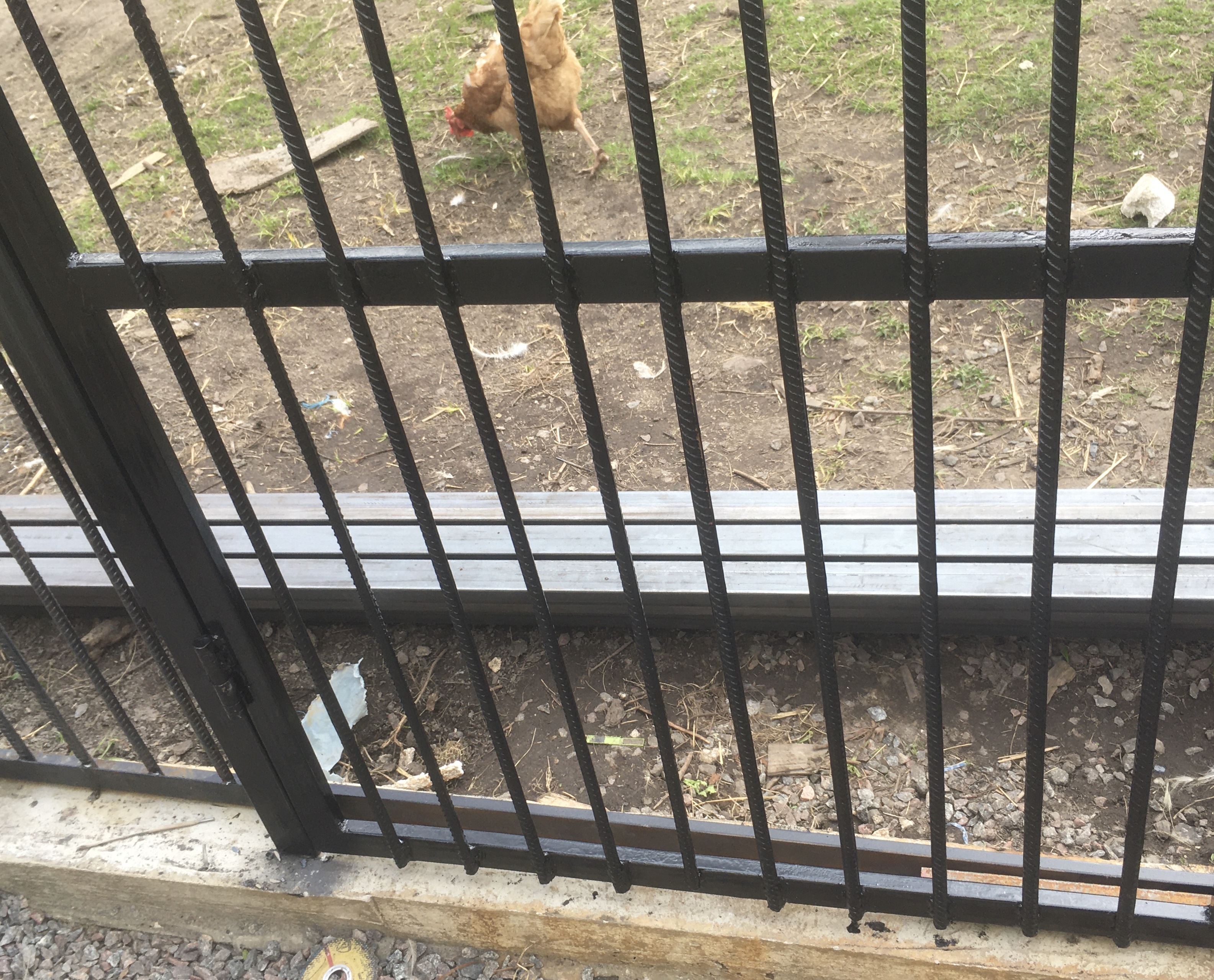

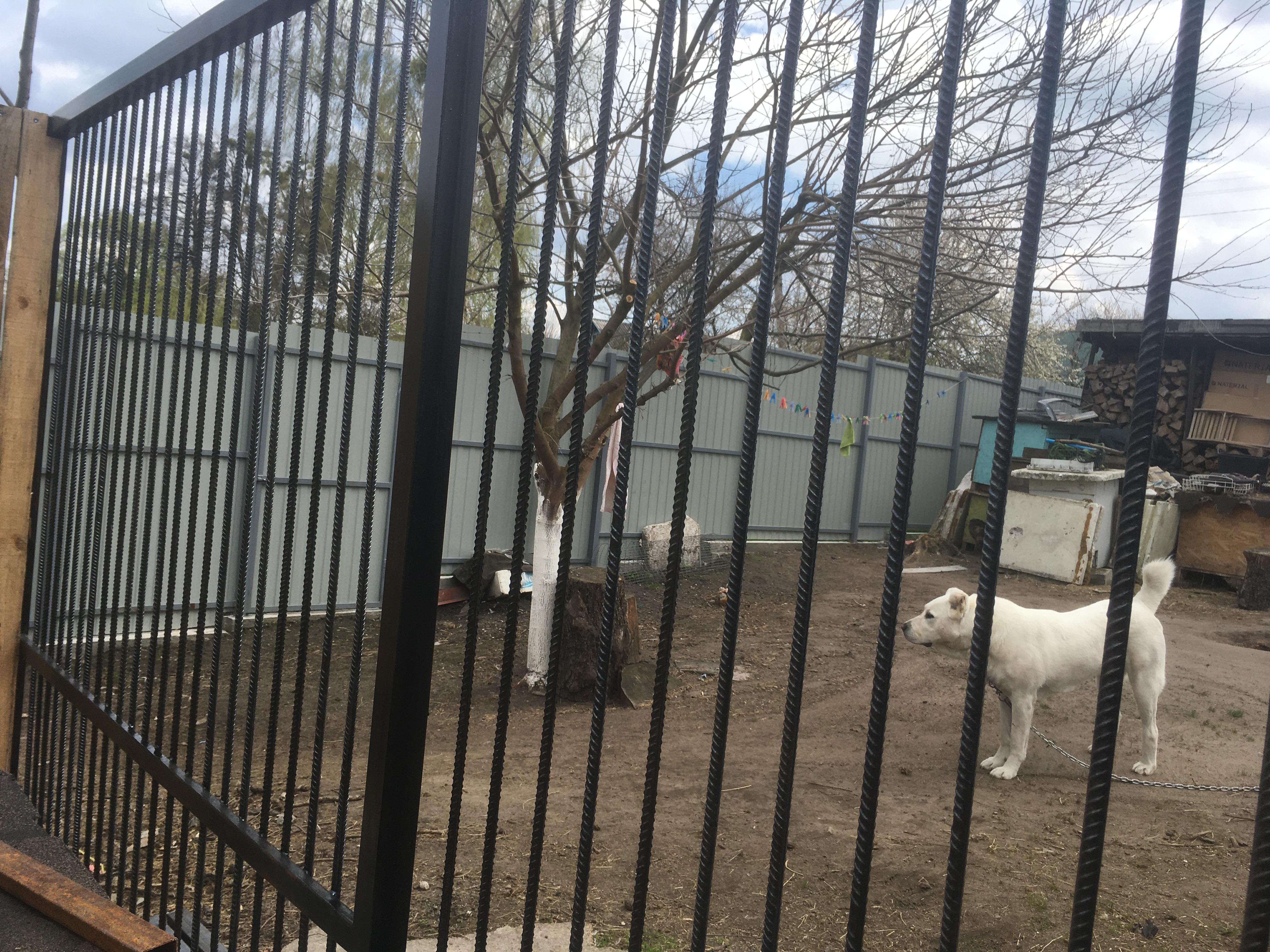

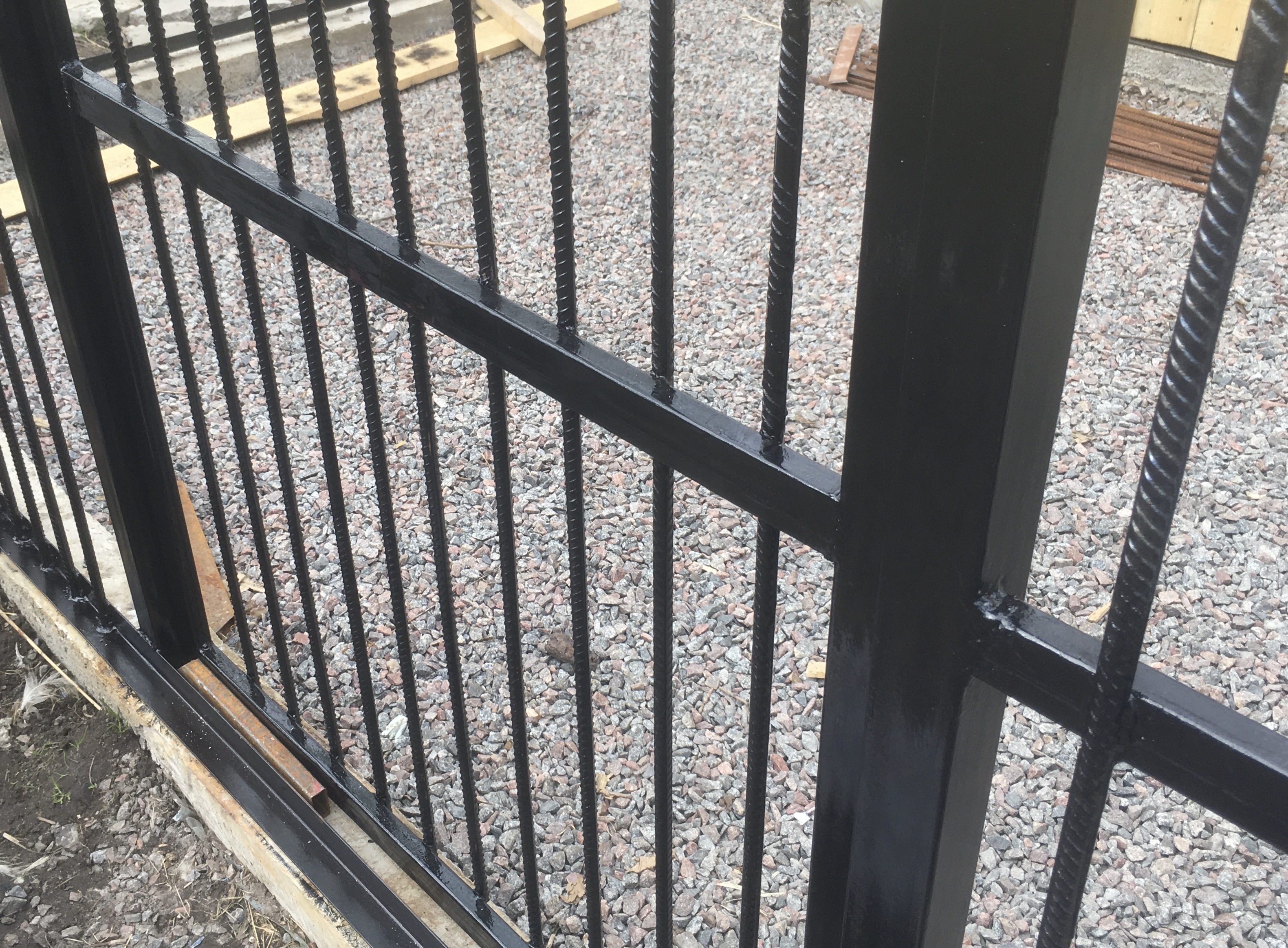

Сварила сегодня дверь на вольер. Все отрезала на рамку, с одной поперечиной из того же материала, что и рамка. Сварила. Профиль не выгнуло - 40*20 обычный . Диагонали в идеальном размере.
Порадовалась.( я ж не знала какое з....ло меня ждёт дальше).
Зашивка арматурой 10 мм с шагом 70 мм. Варила есабами 2 мм на 80 А, с прихватками ,с выдержкой по времени. Но....
Но ничего меня не спасло . По короткой стороне дверь выгнуло луком . Центр -2 см прогиб . Выгнуло в сторону навариваемой арматуры.
Шо делать? Есть кувалда на 10 кг. Порихтовать все в куче?
Забить и оставить как есть нельзя- это очень печальное зрелище. Муж говорит , да норм и так, не видно. Ага, видно без инструмента, с трех метров.
Соосность навесных петель сильно под вопросом будет.
Бросить все и сварить снова, но все мои знания закончились , я не думаю ,что повторив последовательность действий, согласно имеющейся базе знаний ,я вдруг чудесным образом получу другой результат..
Комрады, что посоветуете?
Змінено користувачем Сарочка
Фото не помешали бы, но: в любом варианте при односторонней сварке ведёт любую конструкцию. Править ее вам нечем. Предлагаю с обратной стороны наварить аналогичные арматурины, тогда должно выгнуть назад. Хотя это правильнее делать в процессе - варить поочередно с каждой стороны

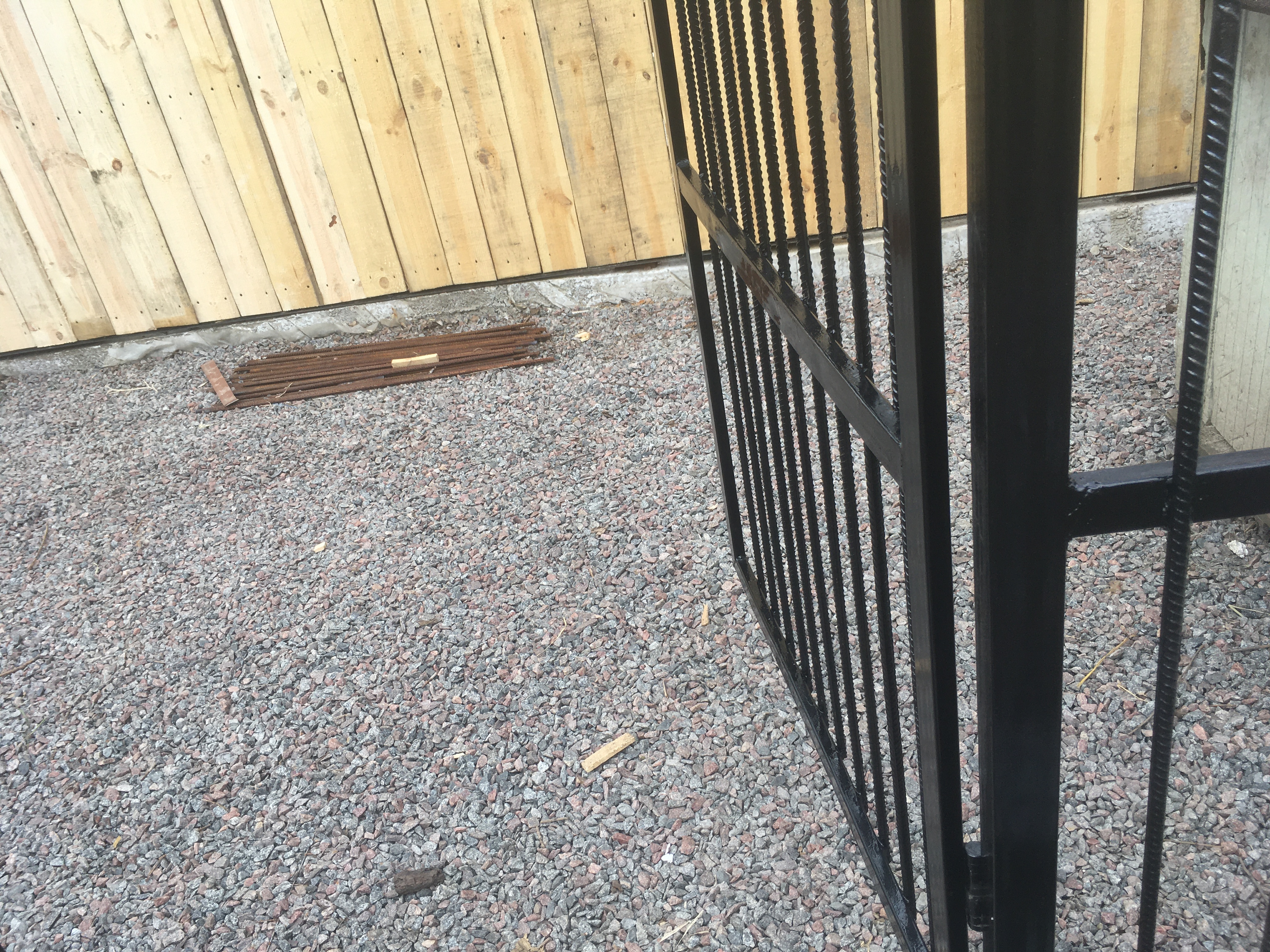

В итоге порихтовала я калитку до вменяемого состояния при помощи кувалды :). Потом зачистила и покрасила.
Ну и собственно приварила петли.
Когда делала второй проход, петля стрельнула как патрон. Я честно говоря испугалась.
Внешне осталась целой. Доварила вторую и когда дверь остыла, сняли мы ее с петель, подшипник на месте его не вырвало, но похоже, что масло перегрелось и бабахнуло.
Муж смазал какой- то молибденовой смазкой и дверь вернули на место.
Осталось приварить засовы.
Муж тем временем закончил обшивку второй стены деревом. Осталась комбинированная стена, половина которой прутки арматуры и половина дерево

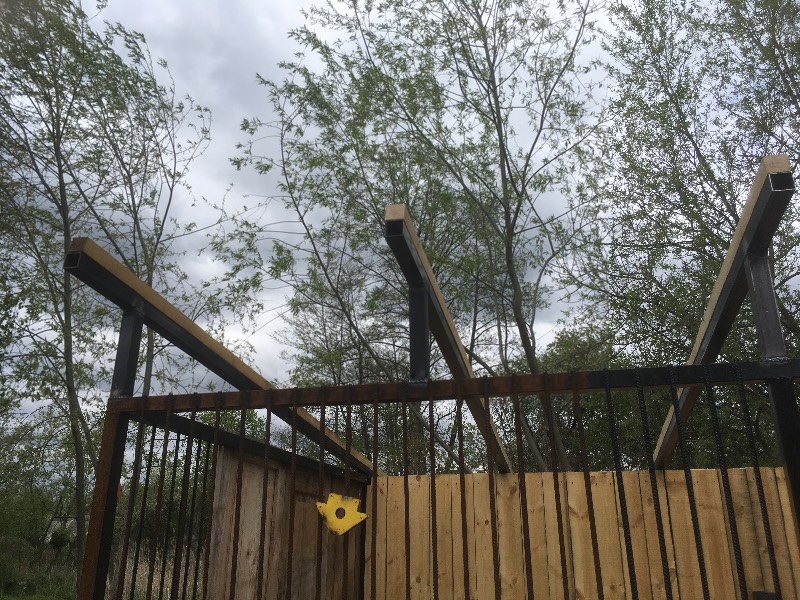

Стоимость леса не то что бы удивила, она просто шокировала.
Бруса нужного размера ждать ... не известно сколько ждать. Еле наскребли на обрешётку и то ладно.
Поэтому вот такой вариант стропилки.
