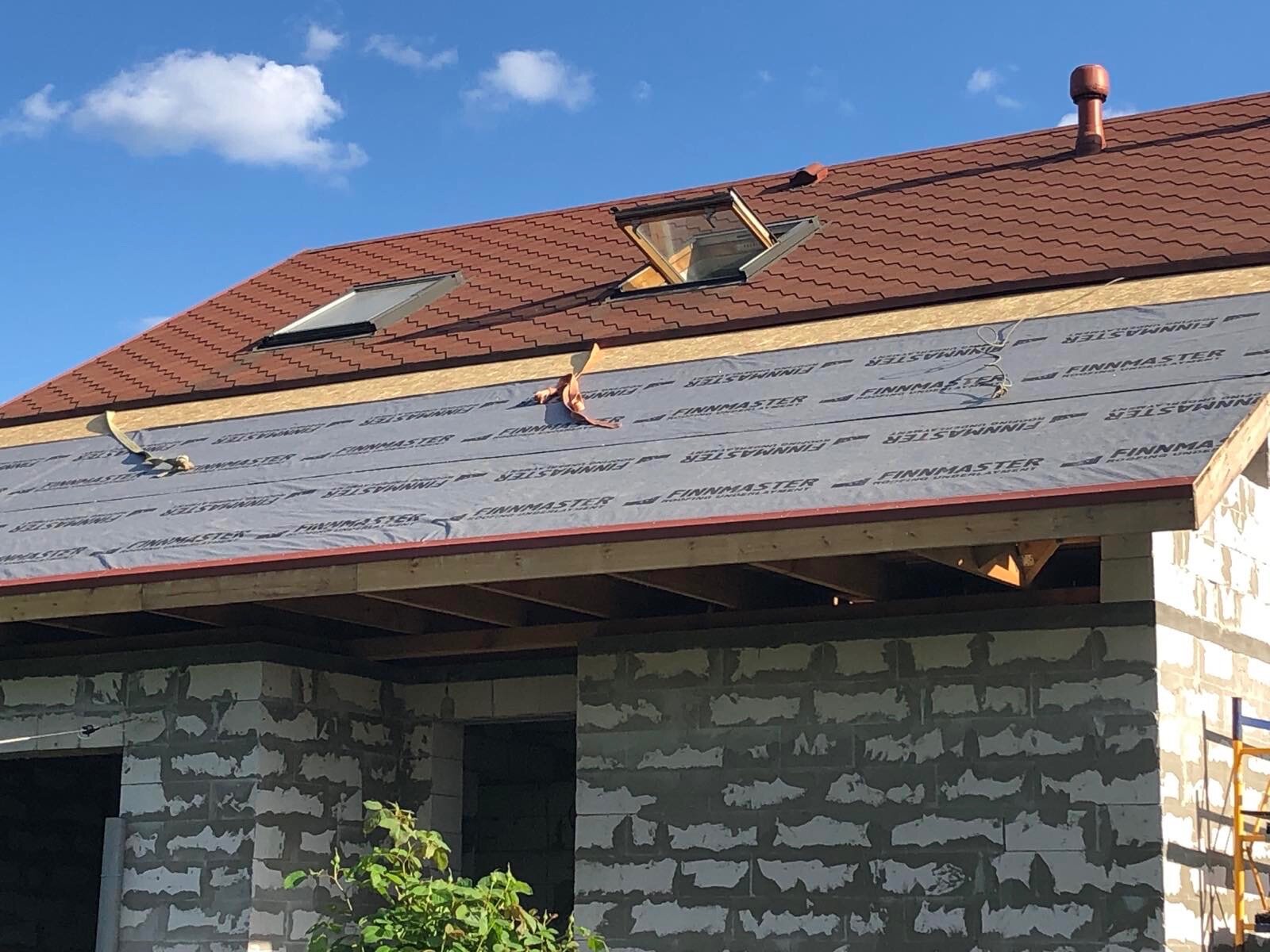

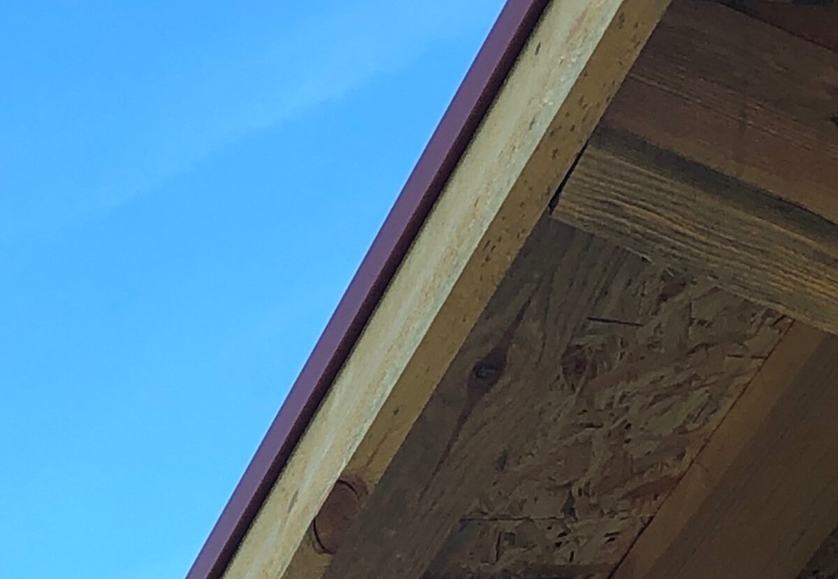

Сарочка Опубліковано: 2 листопада 2023 Автор Поділитись Опубліковано: 2 листопада 2023 01.11.2023 в 13:19, mastervovik сказав: С таким уклоном, там статическая нагрузка от собственного веса сплошной обрешетки больше, чем от условного снега) Ветровые нагрузки больше будут. Ну в принципе можно и перестраховаться, согласен. Я такі теж на 3-4 крокви зробила суцільну обрешетку. ( додала консолі, в звісі додала додаткових поперечні . Натикала геть повсюди до куди можливо було -або распорку, або підкос, якій я могла вструміть до кута, що мае великій звіс по карнізу і одночасно виносу фронтона . Ну останній ветер, не зіпсувал дах. Але вітер був потужний , вперше знищил 3 дорослих дерева в мене. 1 вщент, два інших под сокиру . Два даха сусідів геть частково знищени. В мене тількі тенти, що закривалі від опадів потрощило, але наче кроква не зіпсувалась. 3 Посилання на коментар Поділитися на інших сайтах More sharing options...

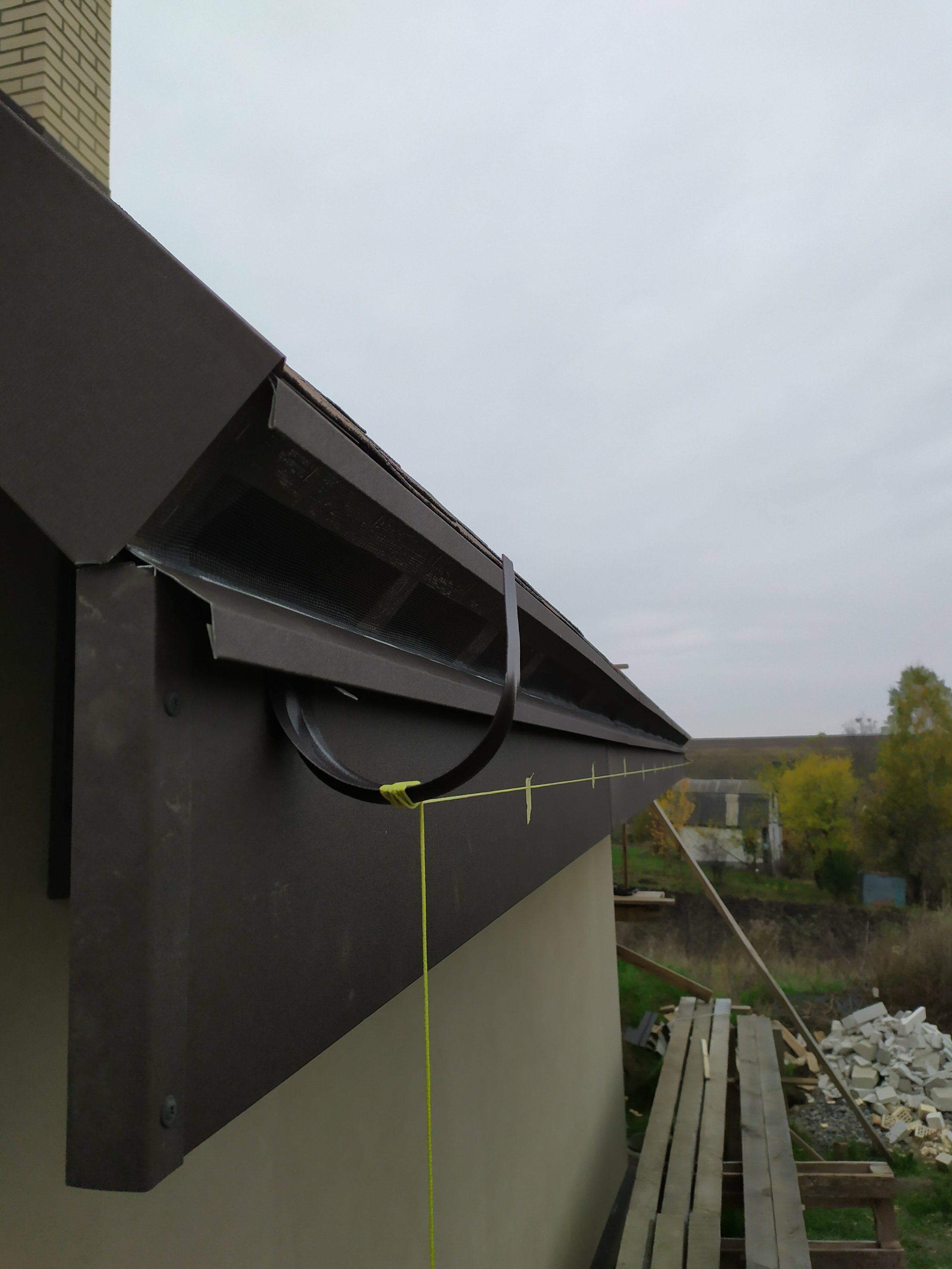

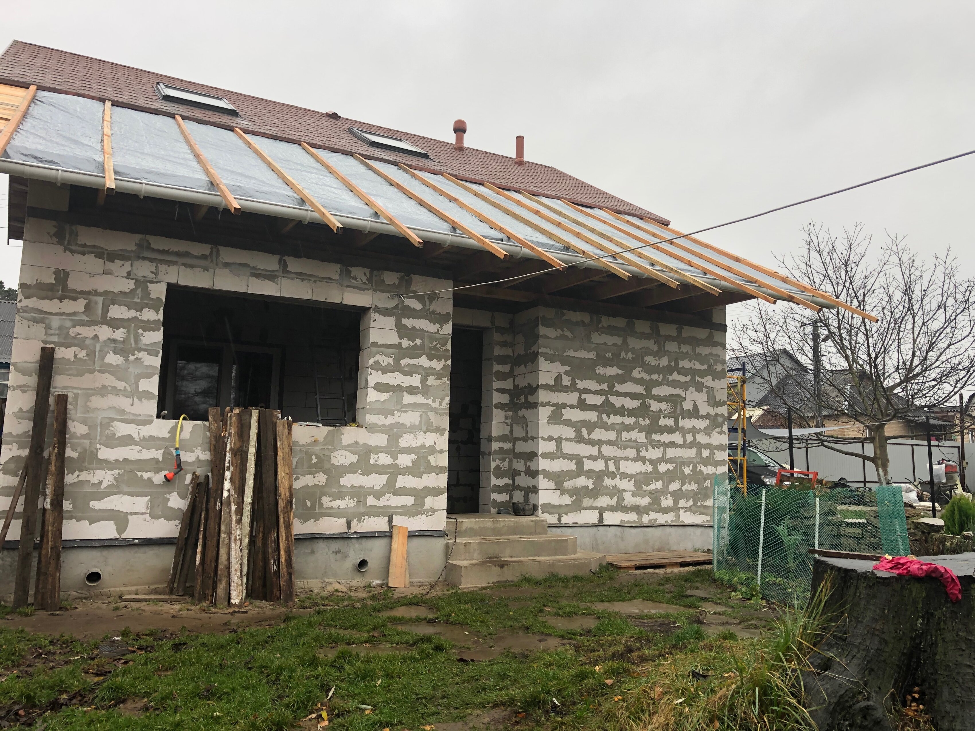

Сарочка Опубліковано: 11 листопада 2023 Автор Поділитись Опубліковано: 11 листопада 2023 (змінено) Нарешті отримала килим - тількі зараз. Листопад переважно дощі. Тому будівельний сезон закриваю Консервация на тому, що зробила . Накрилі звичайним тентом, раніше він був блакитний, зараз сірий. Осб і битумка не люблять дощів і нізкой температури. Я теж не полюбляю. Якщо дуже в мене буде бажання, то закидаю ще між крокв камінчікі. Хоча треба спочатку підвал довести до ладу. Натягнула вчора с чоловіком водосточку, бо по тенту все одно падала вода під ногі, але не ввели в жолоб і в дренажне поле, яке вже зроблено. Щоб навесні меньше розібрать зробили дуже прімітівно. Змінено 12 листопада 2023 користувачем Сарочка 2 Посилання на коментар Поділитися на інших сайтах More sharing options...

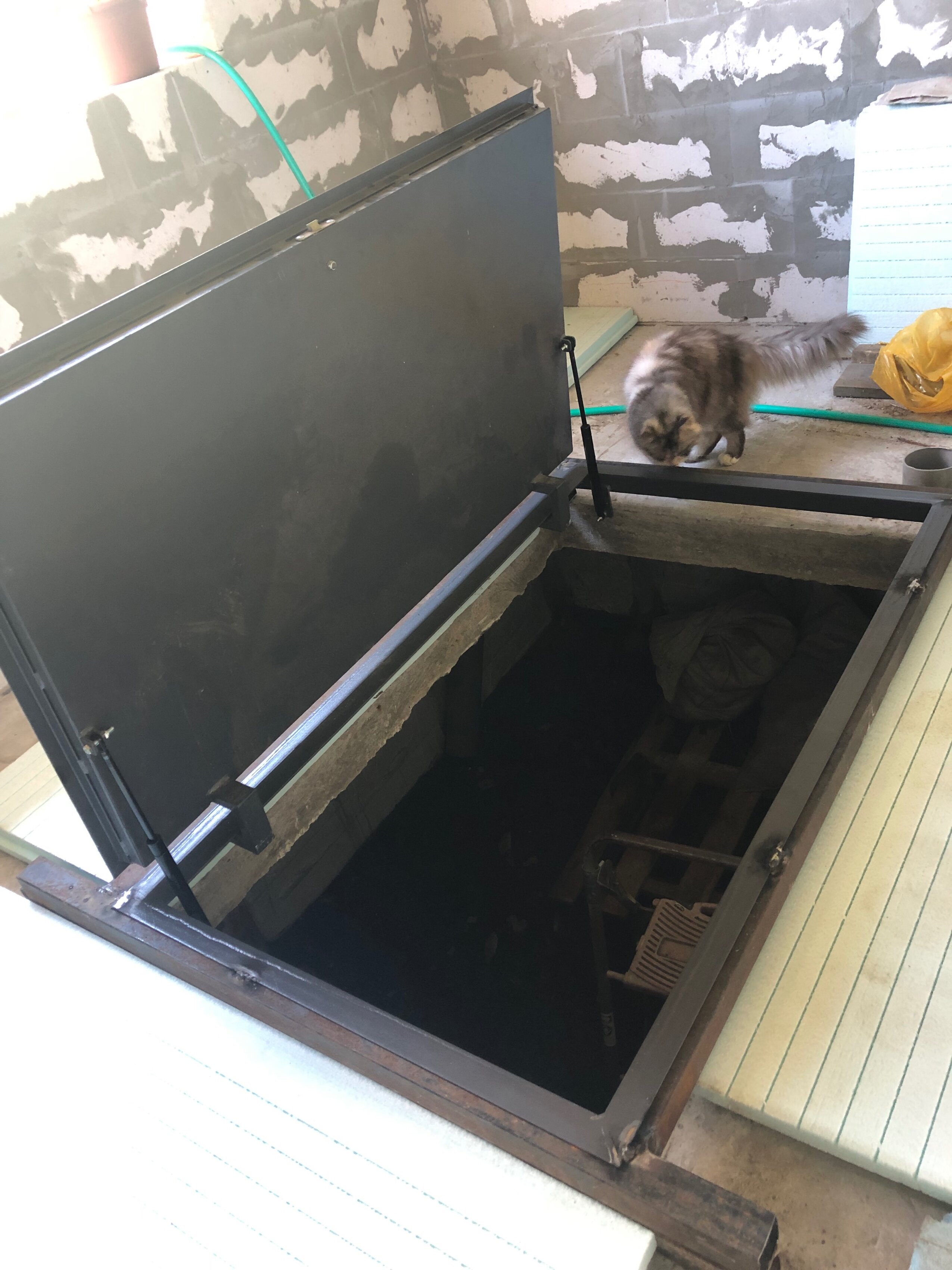

Сарочка Опубліковано: 12 листопада 2023 Автор Поділитись Опубліковано: 12 листопада 2023 1 година тому, Nic-олаевна сказав: Мені здавалося що ви будинок вже давно добудували. Це ще щось додаткове? Це ґанок я вирішила с дерев’яного на бетонний зменіть . Ґанку мешал пень, викорчувалі пень, майже треть , підвала викопали. Раз є підвал, то треба вже веранду тоді . 1 Посилання на коментар Поділитися на інших сайтах More sharing options...
