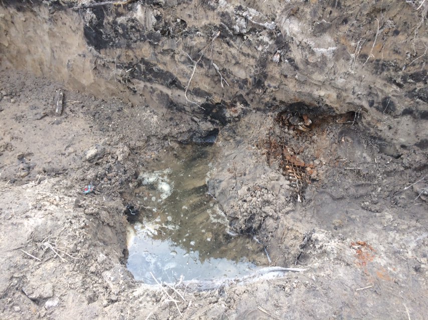

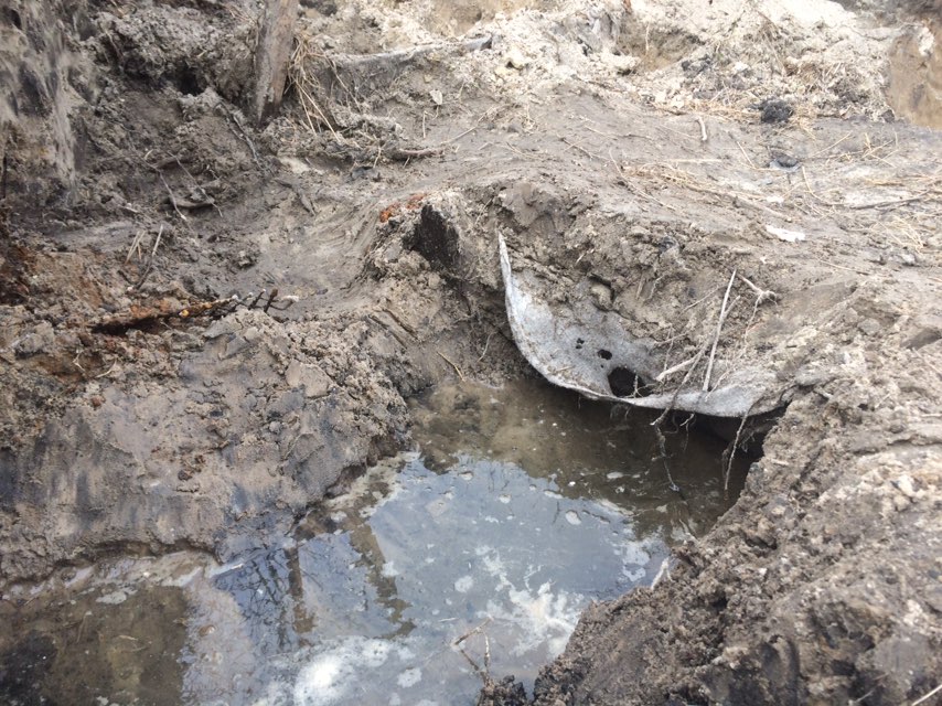

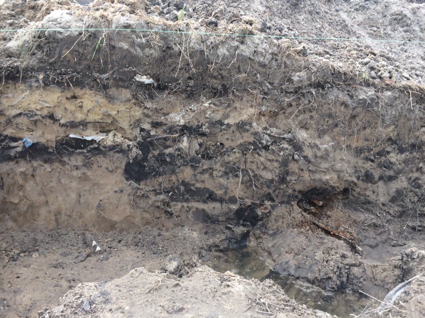

Сарочка Опубліковано: 25 березня 2019 Автор Поділитись Опубліковано: 25 березня 2019 Ну вот, что называется- приплыли. Отметка всего -110 см.Со стенки в песчаной прослойке сочится вода. По идее она должна была стекать через дренажную подушку и отводиться в речку.Но она не уходит. И очень рядом дренажная подушка. Видно кусок геотекстиля, в который завернут крупный щебень. Очевидно, что дренаж не работает полноценно. Уж не знаю, что там и как делали, но я очень на него надеялась. В итоге нужно раскрывать эту подушку и смотреть почему она не отводит воду. Верхний слой см 10 работает, а вот все что ниже вообще не пропускает воду. Значит придётся найти выход в дренажное поле и посмотреть. Посилання на коментар Поділитися на інших сайтах More sharing options...

@nokhin Опубліковано: 31 березня 2019 Поділитись Опубліковано: 31 березня 2019 По идее она должна была стекать через дренажную подушку и отводиться в речку. А яким чином вода йде в річку? Там дренажна канава? Посилання на коментар Поділитися на інших сайтах More sharing options...
Сарочка Опубліковано: 1 квітня 2019 Автор Поділитись Опубліковано: 1 квітня 2019 А яким чином вода йде в річку? Там дренажна канава? Да, там должна быть дренажная канава,1 метр глубиной, заполненная щебнем и с дренажной трубой внутри, все должно быть упаковано в геотекстиль. Естественный уклон участка гарантирует , что уклон там выдержан. Отвод длиной метров 40. В конце маленькая яма, по которой видно, что вода прибывает, потому, что переток в речку, постоянно течёт Я до этого канала ещё не добралась. Как осуществилось устройство этого дренажа , я не знаю- процесс не видела. Но похоже скоро займусь на досуге раскопками входа в этот канал 1 Посилання на коментар Поділитися на інших сайтах More sharing options...
@nokhin Опубліковано: 1 квітня 2019 Поділитись Опубліковано: 1 квітня 2019 дренажная канава,1 метр глубиной, заполненная щебнем и с дренажной трубой внутри, все должно быть упаковано в геотекстиль Я думав, що така складна конструкція потрібна щоб збирати воду. А щоб відводити потрібна проста канава чи труба. Посилання на коментар Поділитися на інших сайтах More sharing options...

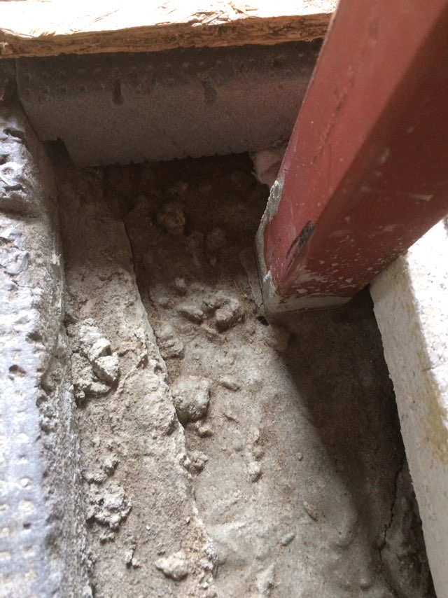

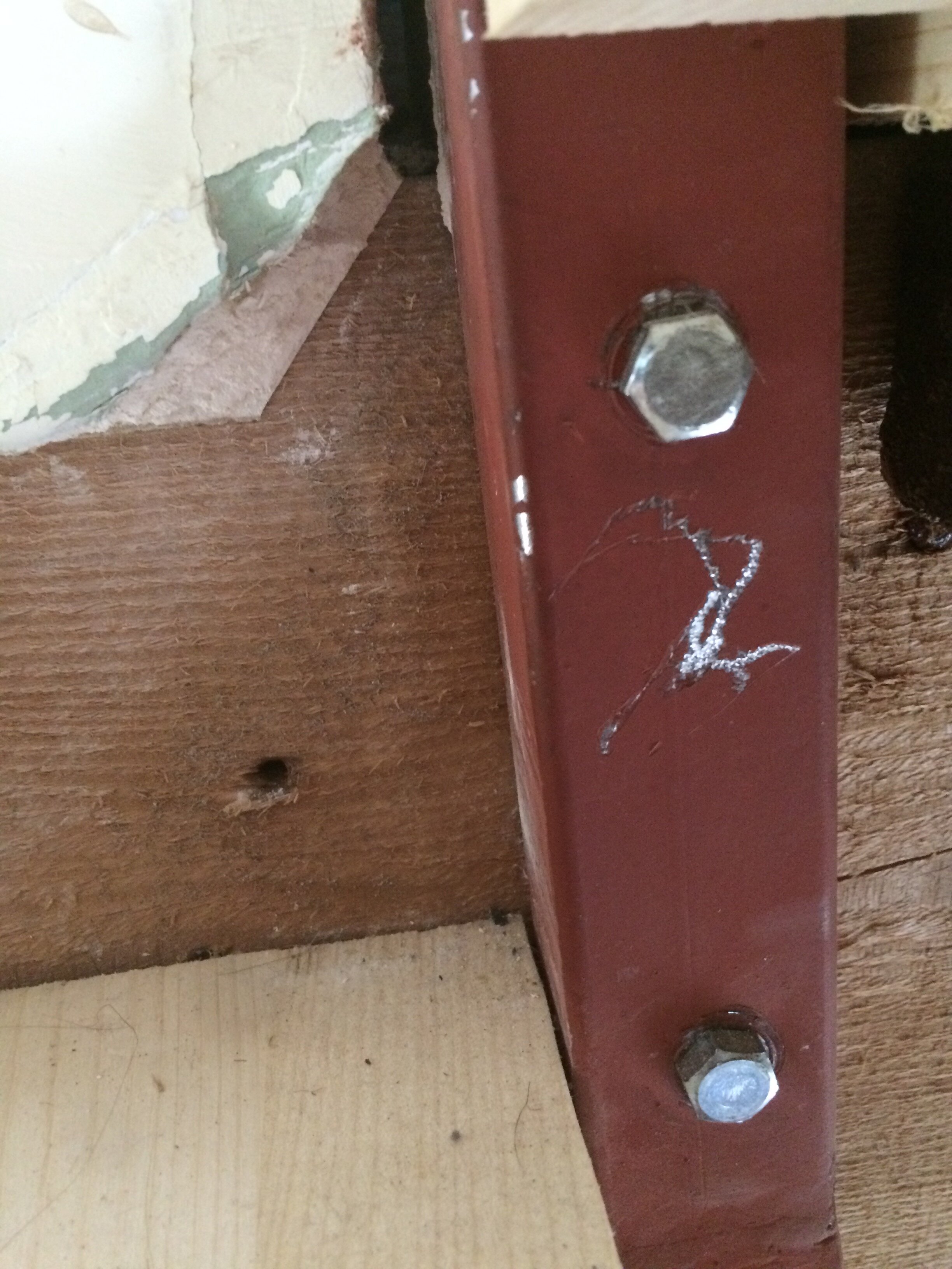

Сарочка Опубліковано: 15 квітня 2019 Автор Поділитись Опубліковано: 15 квітня 2019 Сначала покажу точки крепления. Фото не всего делала, потому как особо без надобности в будущем они. Но что есть, остальное опишу словами. Скажу сразу- лестницу делала не сама и устанавливала тоже не сама. Она невероятно тяжелая, не смотря на легкость конструкции. Даже вдвоём с мужем в отсутствии четкого плана быстро( а надо было оочень быстро) ее не установили бы. Изготовили лестницу в цеху, там же прогрунтовали. Лестница планируется под обшивку деревом и так же под частью ее должна быть кладовка для стиральной машины. Выводы под машинку сделаны заранее. Нижние ступеньки вместо подступенок будут выдвижные ящики для обуви, так убирается под лестницей мертвая зона с маленькой высотой. Итак- конструктивное крепление 1 шаг. Верхнее крепление лестницы к балкам перекрытия 4 болта. 8 мм диаметр 120 длина. 2 шаг. Крепление нижнее. Сняли часть пола , раздолбали стяжку, сделали ямки погрузили туда нижнюю часть лестницы на 30 см. К концам приварили якоря из кусков металлической пластины толщиной 4 мм и диаметром см 20. Все это дело выровняли затем установили подпорки. По хорошему здесь нужно было бы оставить лестницу застывать и не трогать 2-3 дня. В моем случае было множество подпорок под нижнюю ступень для фиксации . 1 Посилання на коментар Поділитися на інших сайтах More sharing options...
