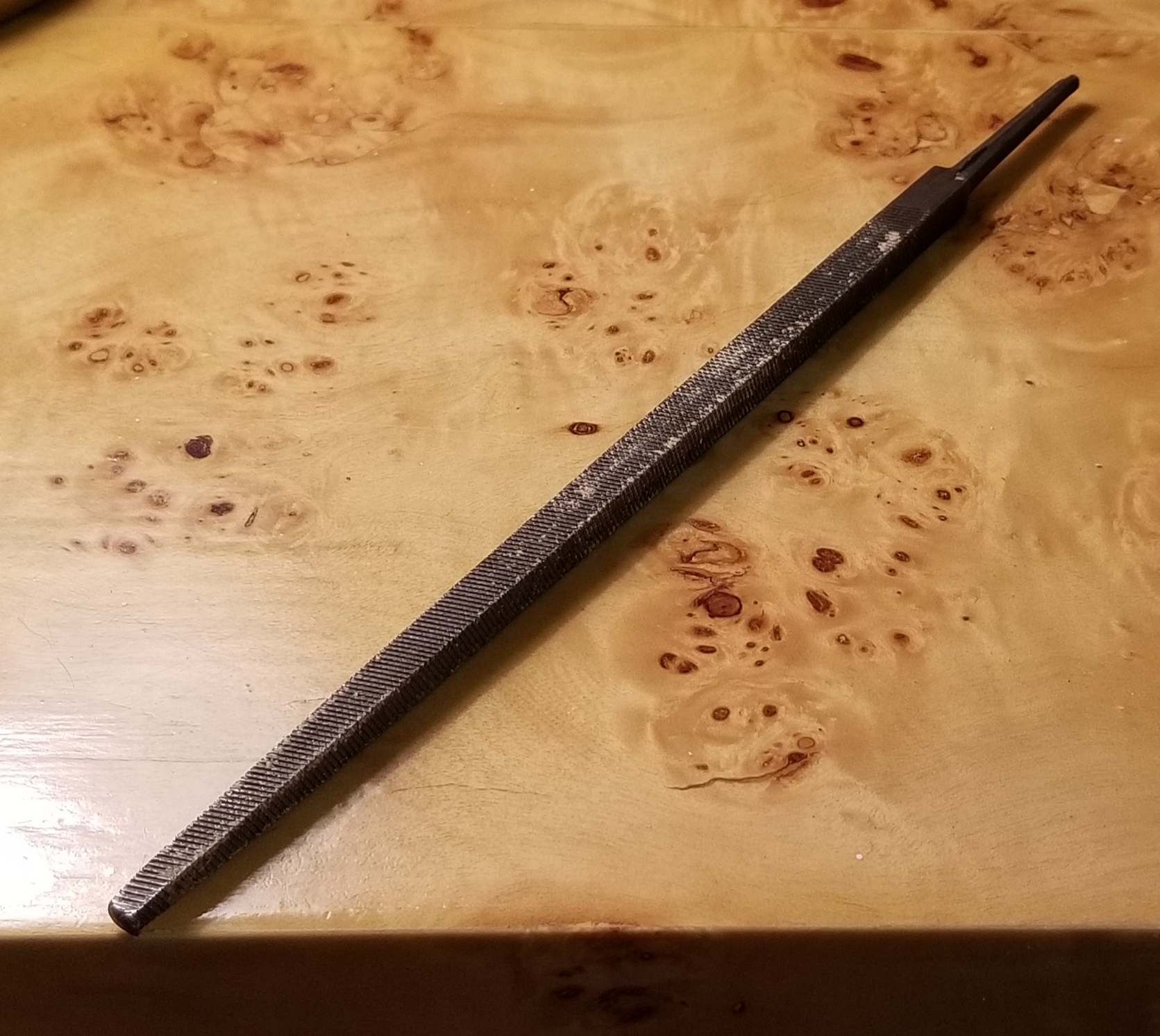

Когда я работала с вагонкой, то, независимо от сортности, в первую очередь проходилась по ней таким девайсом.
На самом кончике в сечении квадрат прим. 4х4мм.
Этим кончиком проходились пазы.
Гребни чистились с двух сторон углом всей длины этого четырехгранного напильничка.
Без фанатизма!
По времени кажется долго, но в итоге все складывается идеально и не надо потом раздражаться и отвлекаться на подгонку.
