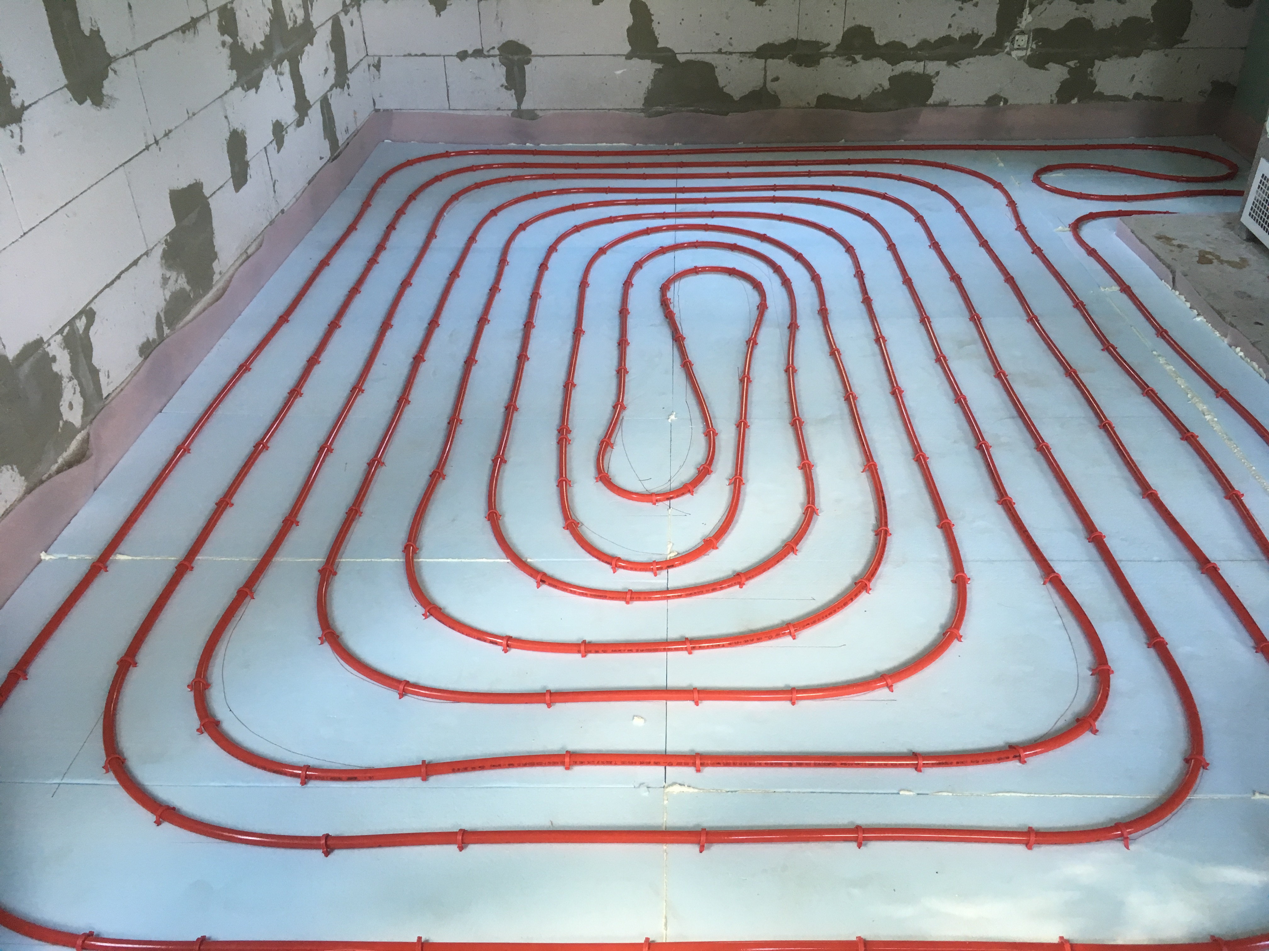

Это она там просто спать любит, а у меня там крепёж пройти должен, ну и на трубе долго не полежишь- посидишь. Не знаю как у кого, а я пока запихала в стену трубы истоптала все колени.
А вообще смешное это дело. Вспомнила на что похожа укладка труб- на игру Твистер. Вот в последней стадии, когда ты уже на всех дальних кружочках, а ещё надо переместиться( в моем случае достать до лежащего гарпуна)
Если поверх труб положить кусочек эппс то на этом кусочке куда удобнее стоять, сидеть, ползать. Его так же можно передвигать вместе с собой.
От собаки по правилам надо было отступить на 20см до трубы.

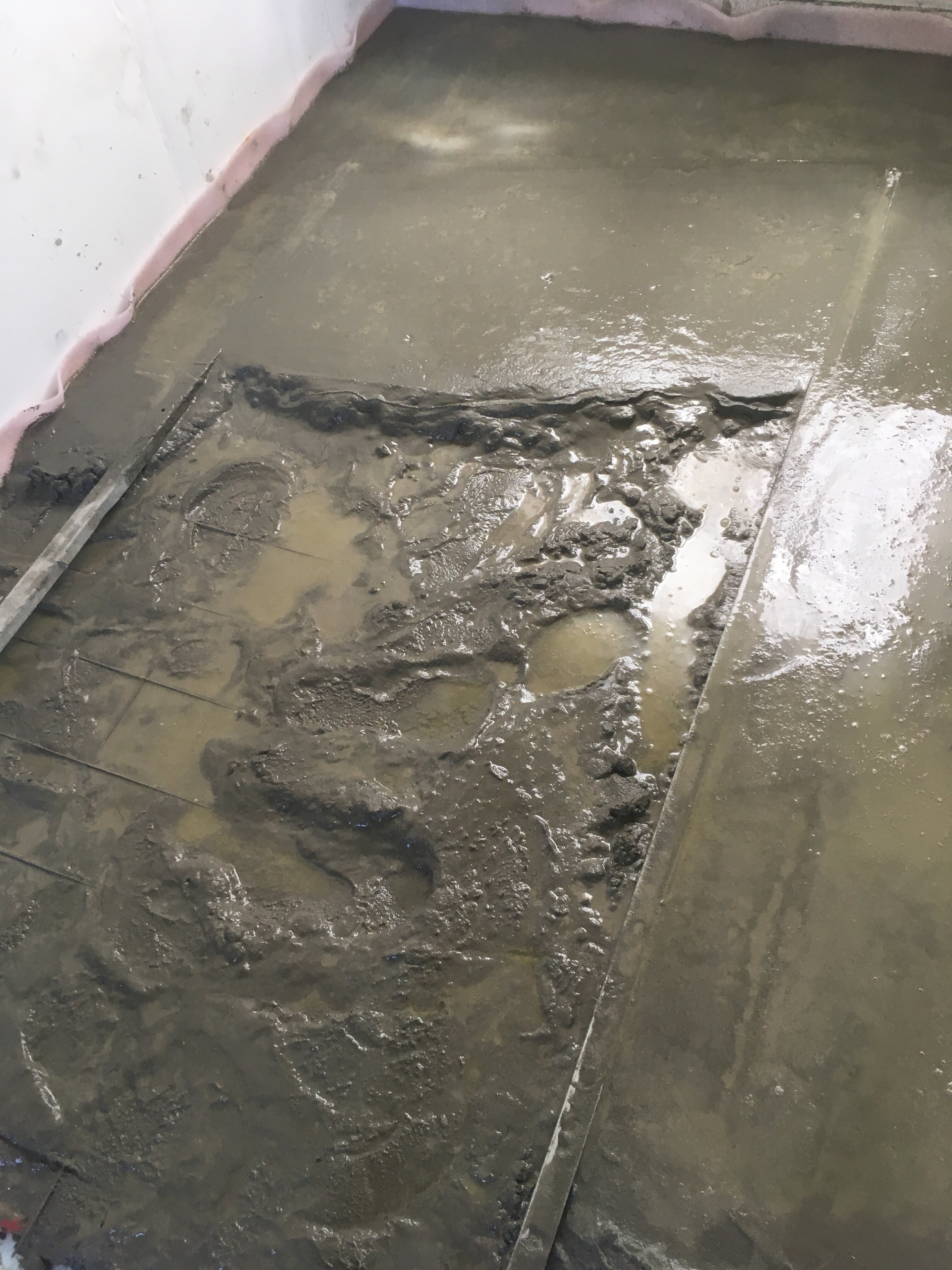

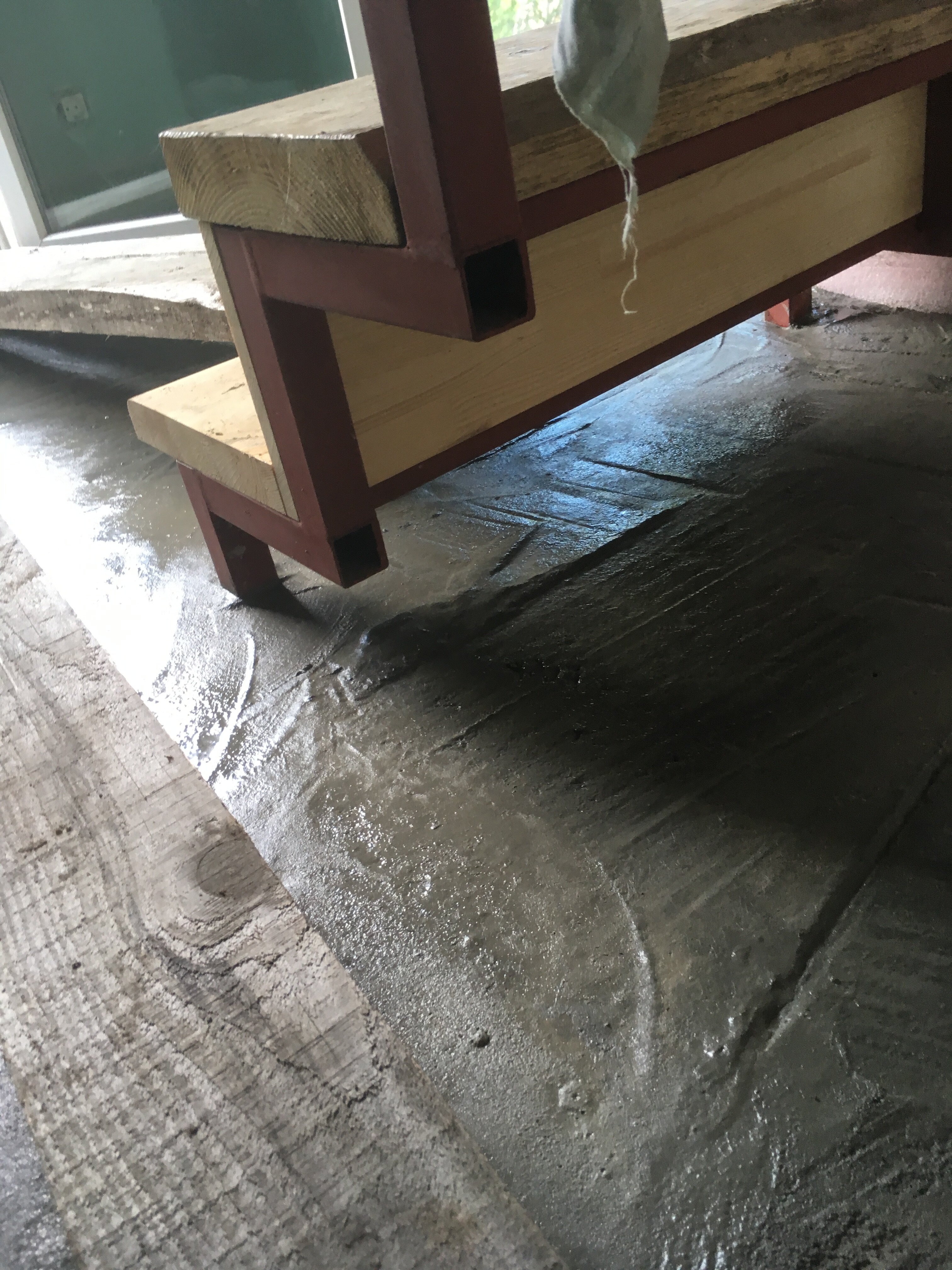

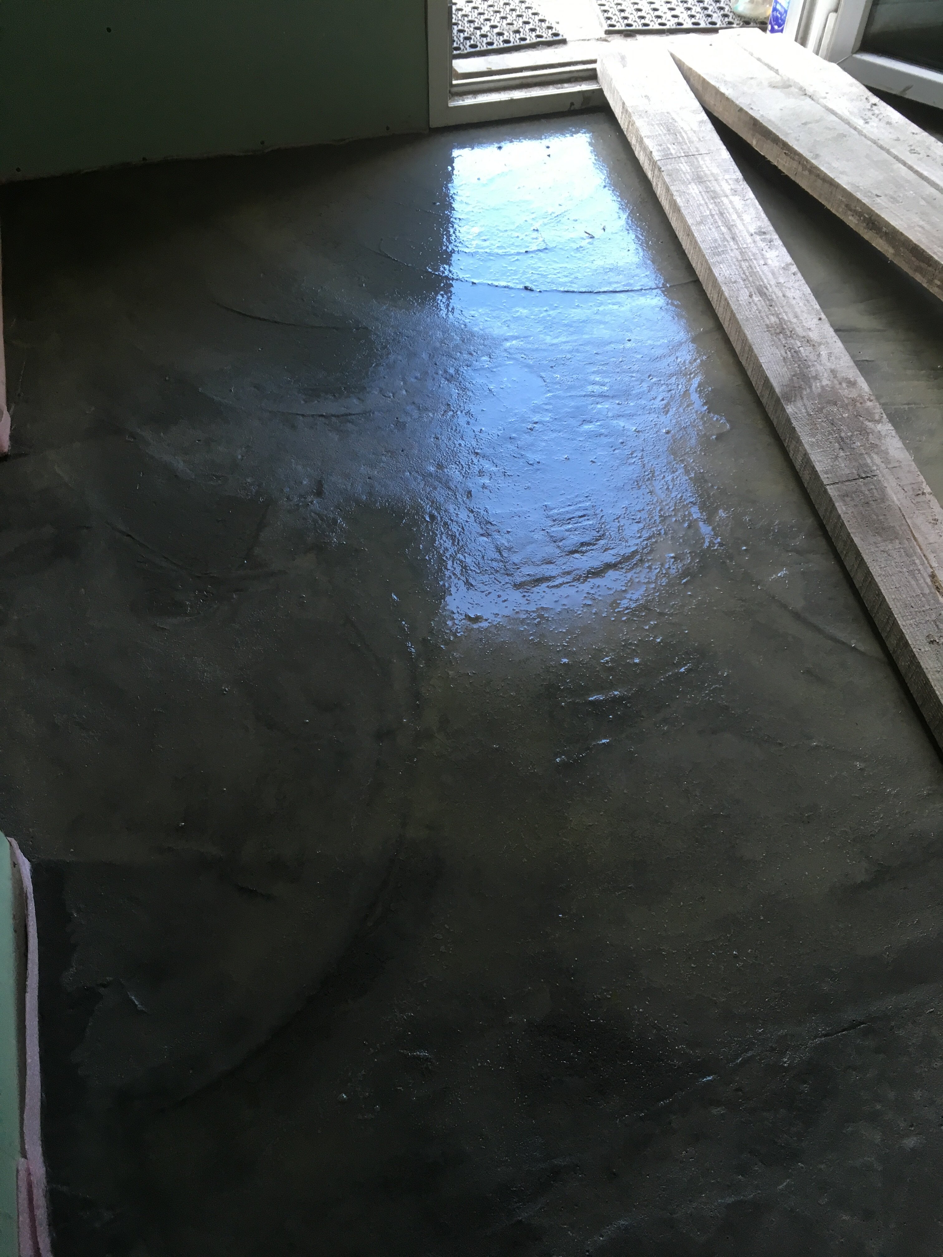

Момент сдачи экзамена по обучению « литья Правильной чистовой стяжки» . Учитель-Мастерок и его бригада. За что огромное СПАСИБО!
Экзамен сдан на твёрдую 4.

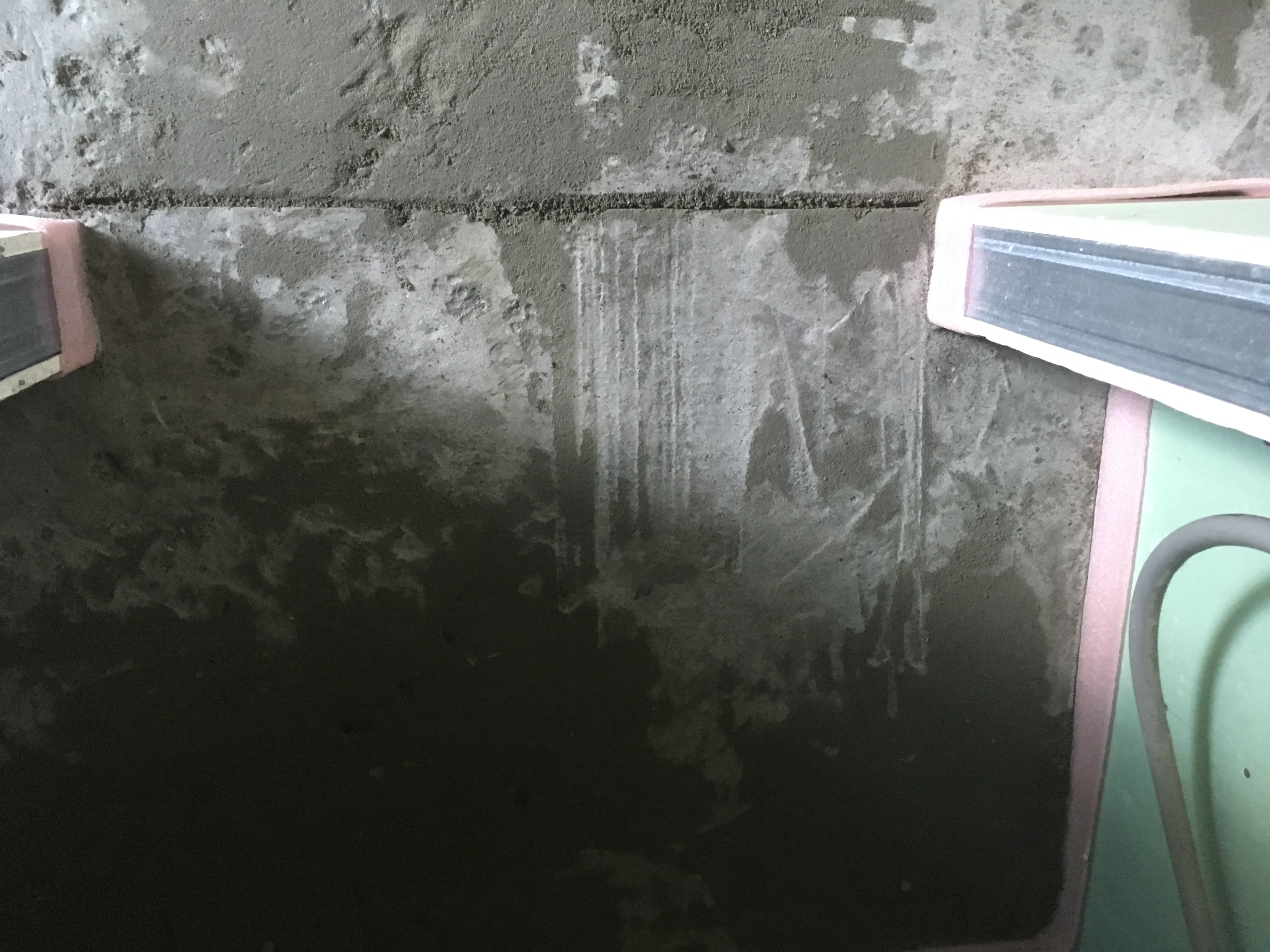

Мне не удалось достигнуть идеала Василия Мастерка, перепад 1,5 миллиметра ямочно присутствует на площади 16 кв метров. В основном в трудных местах с опорами лестницы и в маленьком туалете, где работа правилом больше походила на работу « кривилом».
Из последнего этапа « прочухивания» . Немного усовершенствовала метод под работу в одного человека. Если взять строительный угольник и приставлять на лазерную линию за которой стоит рабочее правило, то отмерять точки проще, быстрее и не нужен ещё один человек. Заодно сразу видно всю плоскость под правилом и если там выпуклость, то видно « зону счухивания» что даёт сразу представление с каким нажимом нужно работать.
PS Как учитель Василий отличный, все доступно и просто. И мануалы обучения даже по картинкам в его теме, за что благодарность тоже( с их помощью я заливала черновую, но результат был значительно хуже, хотя вполне приемлемый) не передают некоторых нюансов. Возможно это связано чисто с восприятием информации.

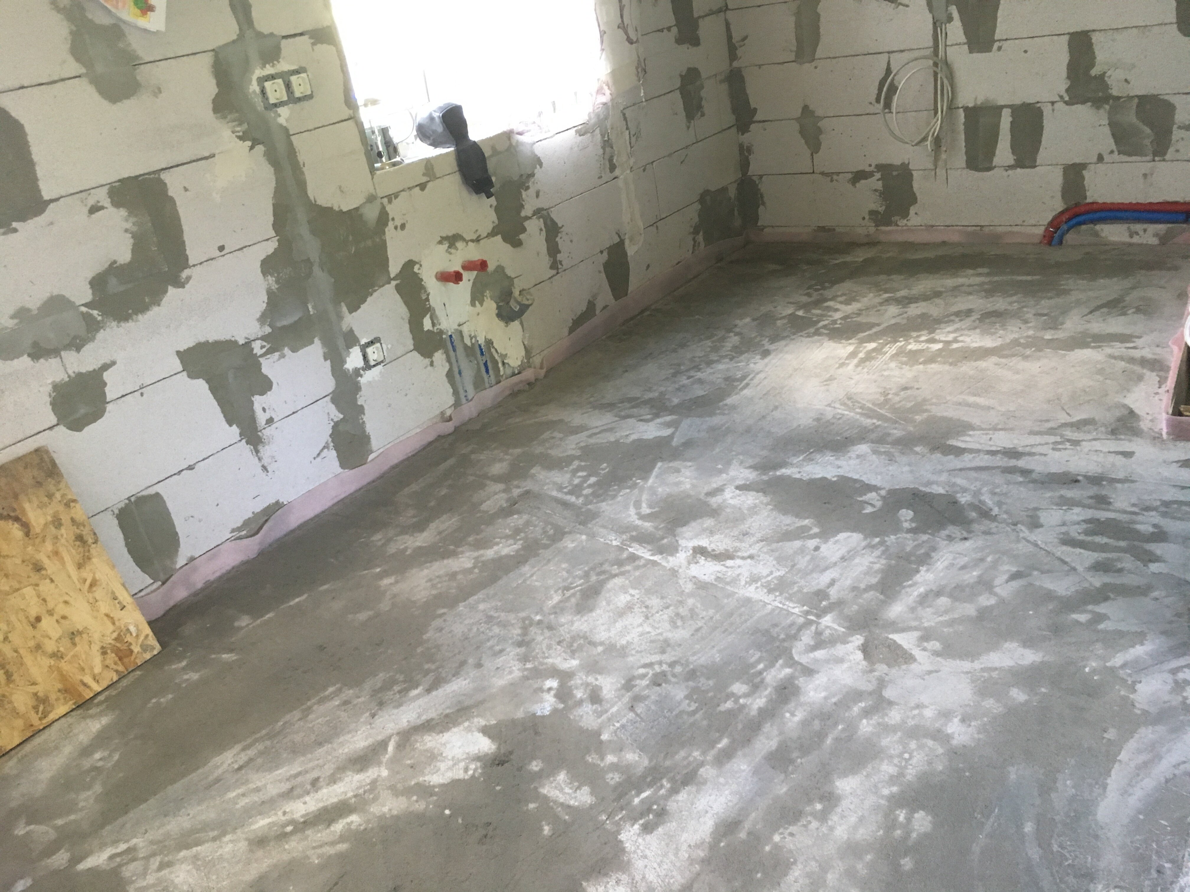

День потрачен на перенос вещей и предметов.
Следующий день подготовка основания и размотка второго контура.Второй контур ложился гораздо быстрее и ровнее. Приноровилась разматывать и укладывать четко по линии. На размотку и крепёж второго контура потратила 40 минут против 3 часов в сравнении с первым

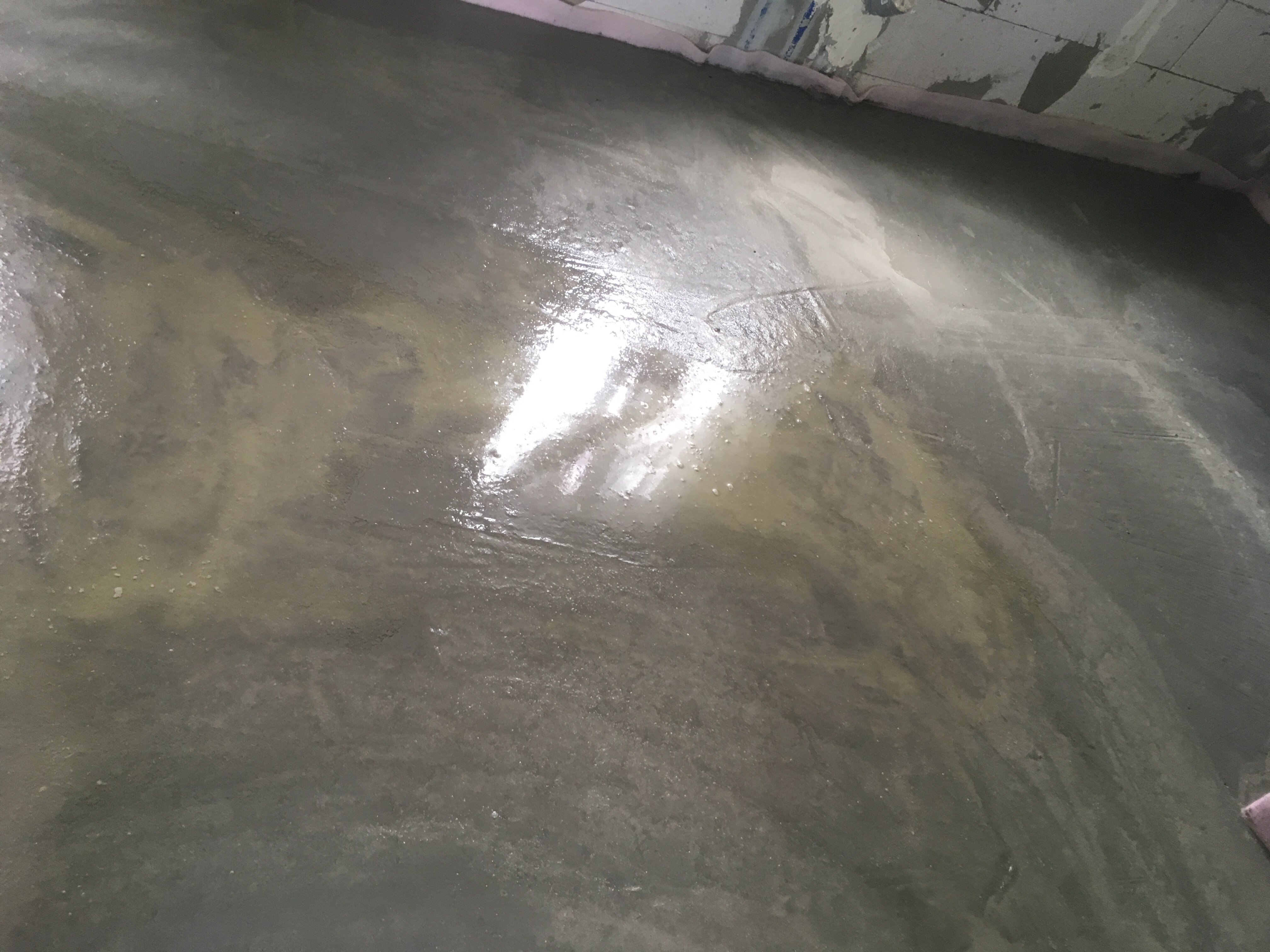

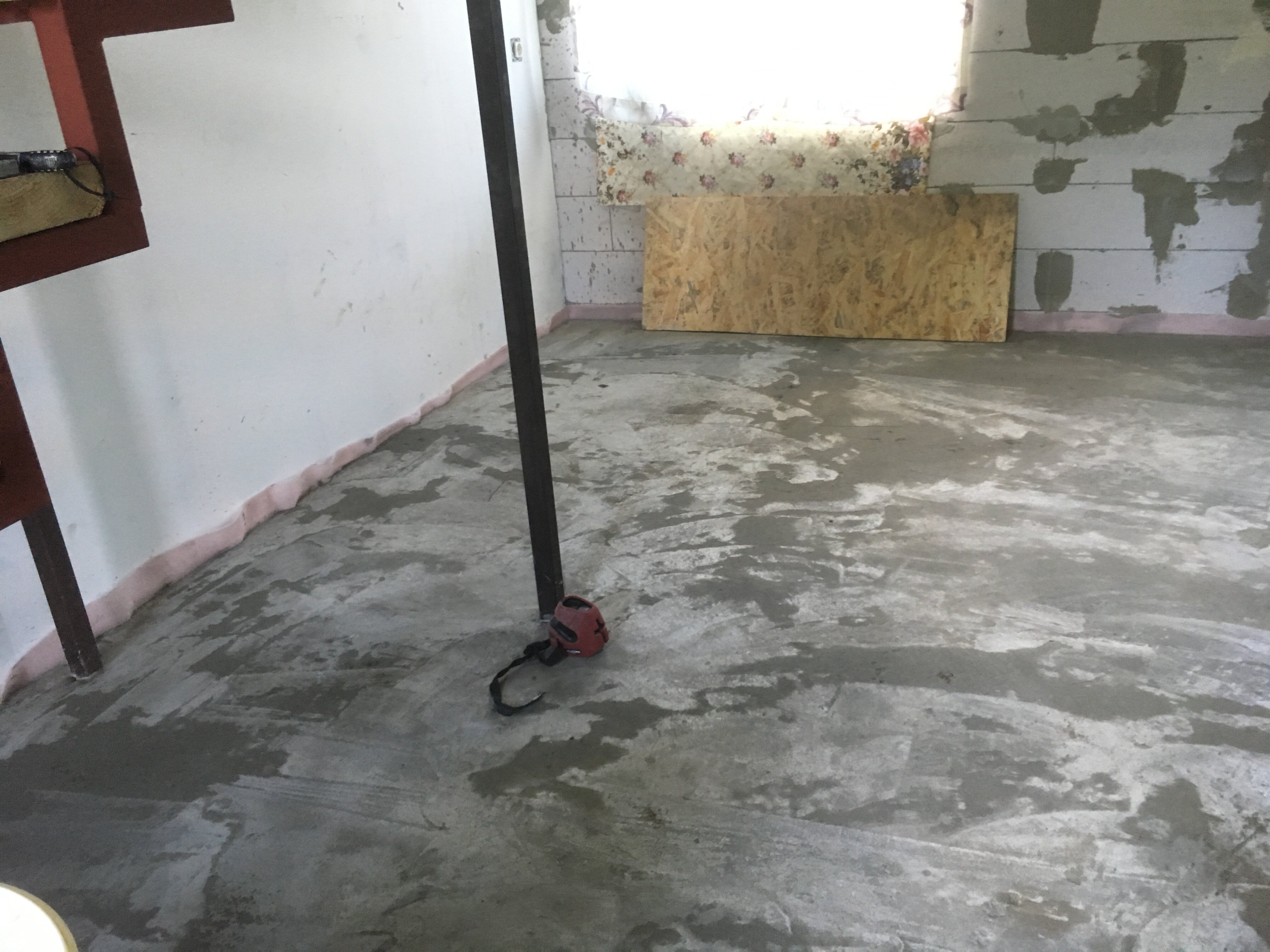

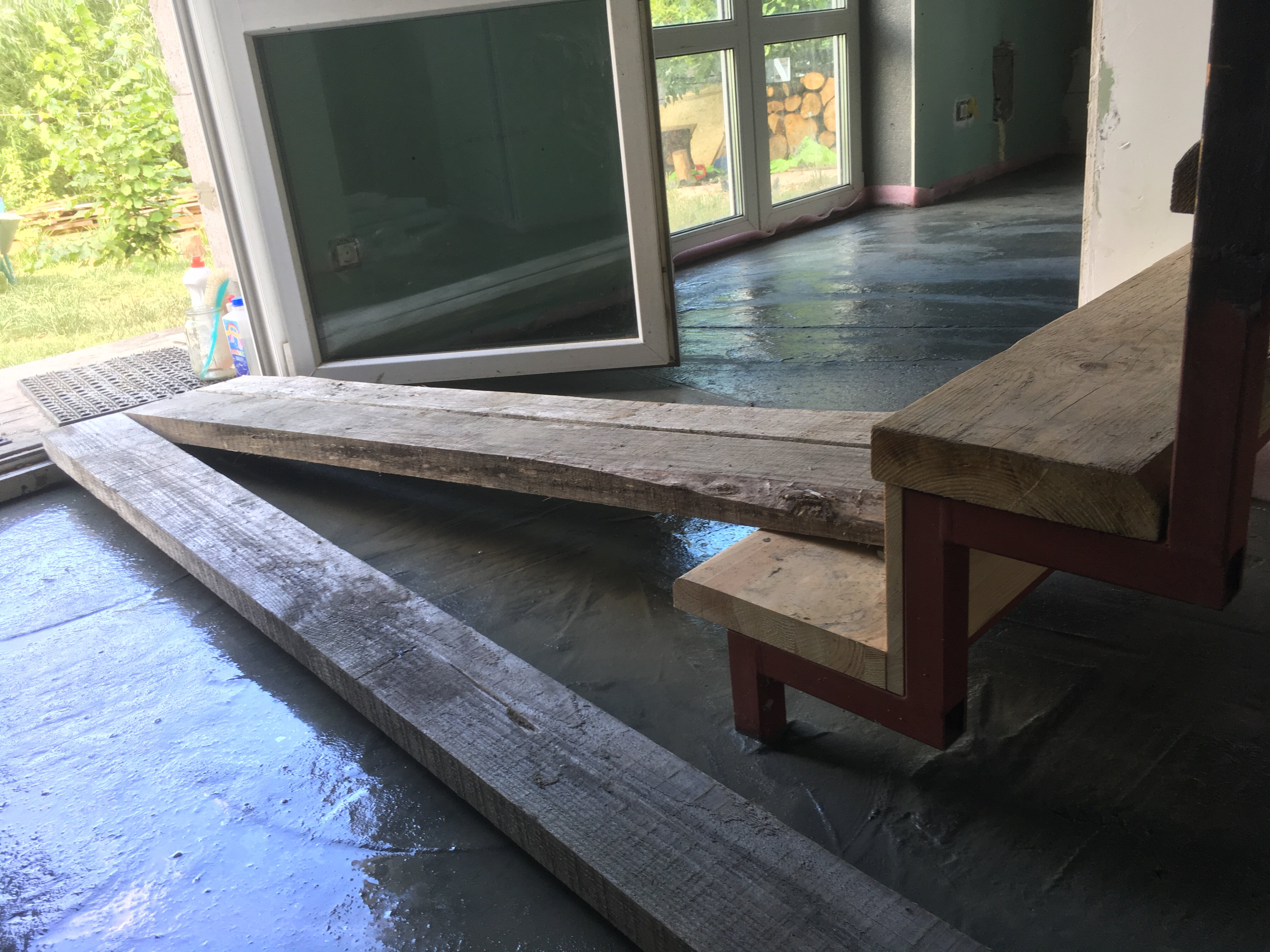

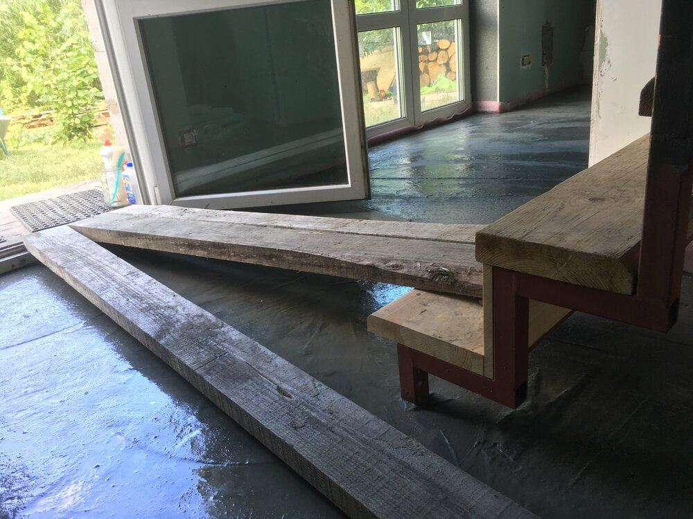

Сегодня снова рокировка вещей на залитую вчера стяжку. Естественно все полито, пролито в добавок грунтовкой и укутано пленочкой. Чтоб не подрать пленку сверху аккуратно вернулся « временное покрытие пола» в виде листов осб.
Так как к стяжке были подключены мои домашние взрослые, то все пошло гораздо быстрее, по крайней мере два выходных прошли плодотворно. Сегодня отсоединила всю технику и перевезла все машинки на новое временное место обитание. Что - то переподключила, но многое не функционирует в связи с невозможностью или экстренной необходимостью. Завтра ещё последний забег предстоит.

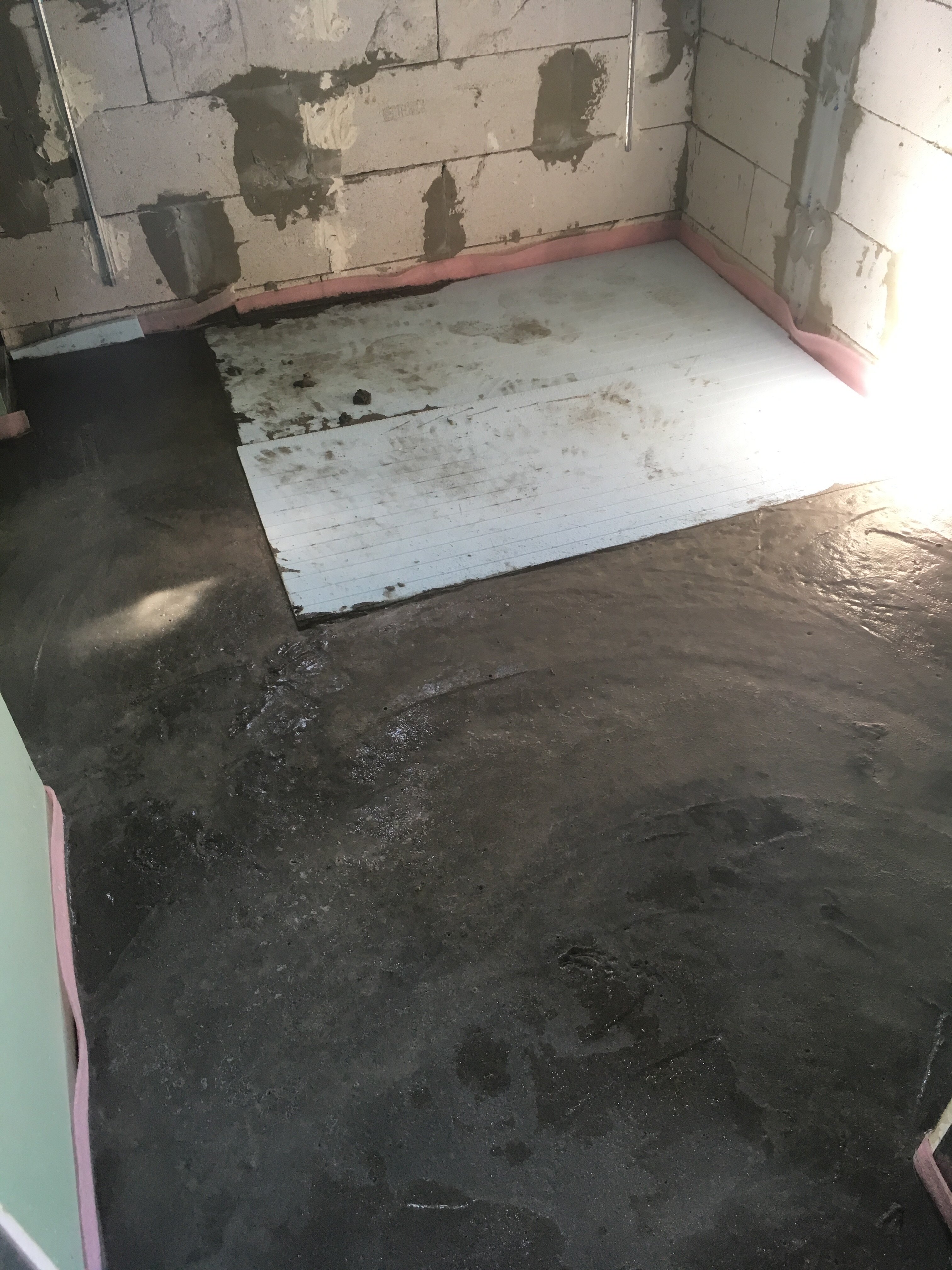

Трапик установила. Ванну сегодня залила. Место под разуклонку душевого стока сделала с запасом.120*120 . Для этого просто утопила в стяжку два листа экструдера 30 мм.

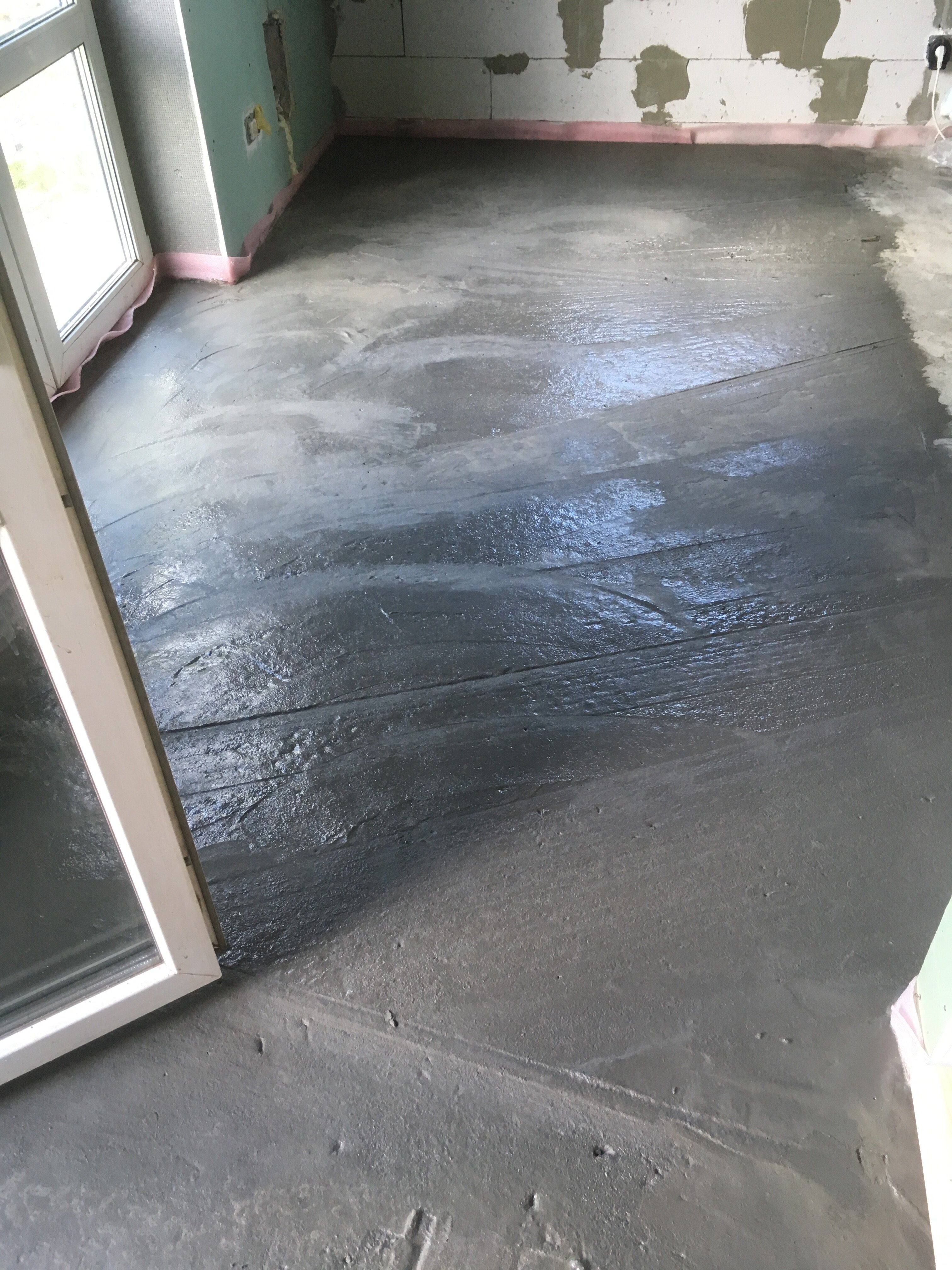

Ну вот, я таки залила чистовую стяжку. Дом потяжелел на 5,5 тонн :).
