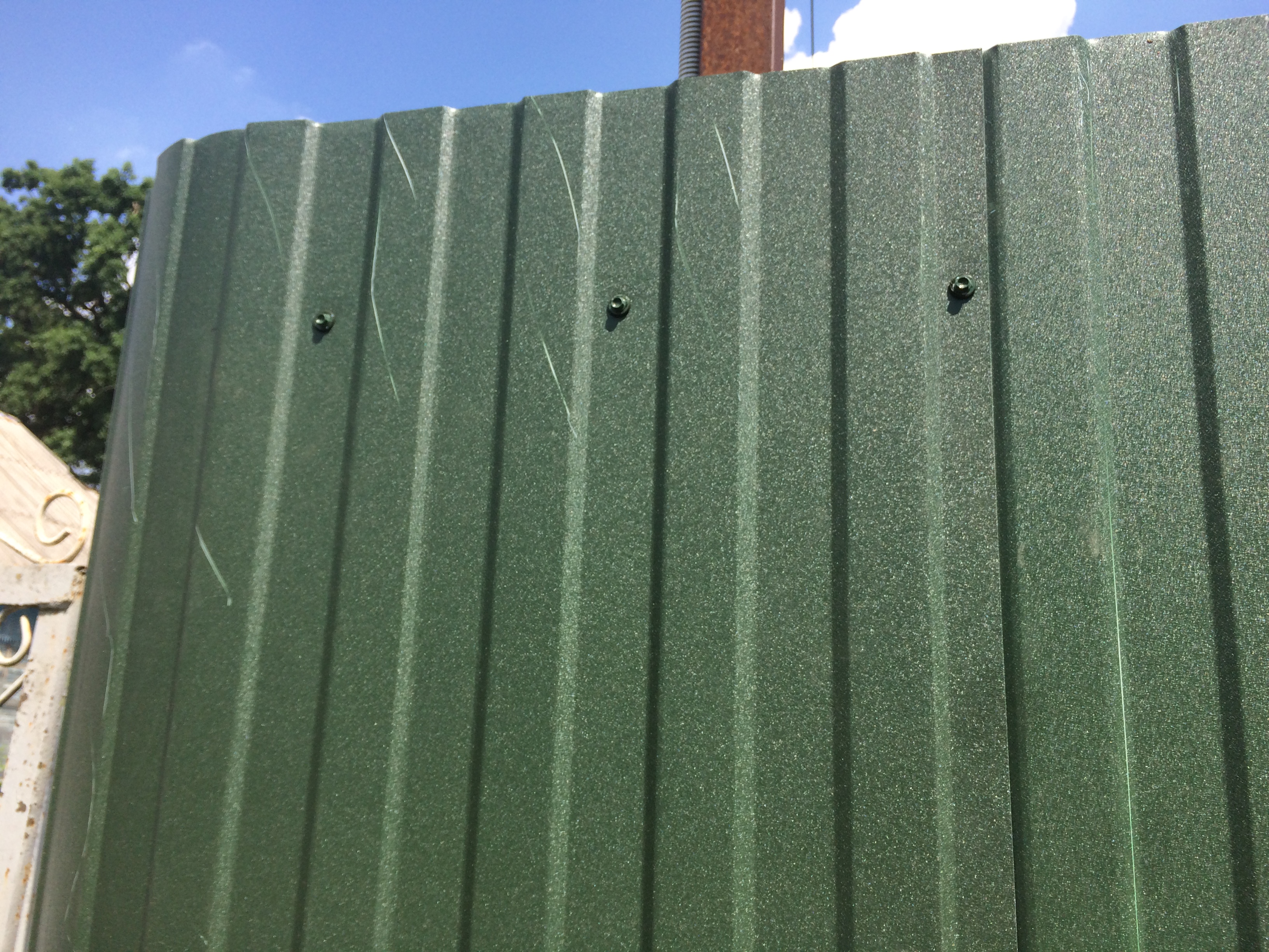

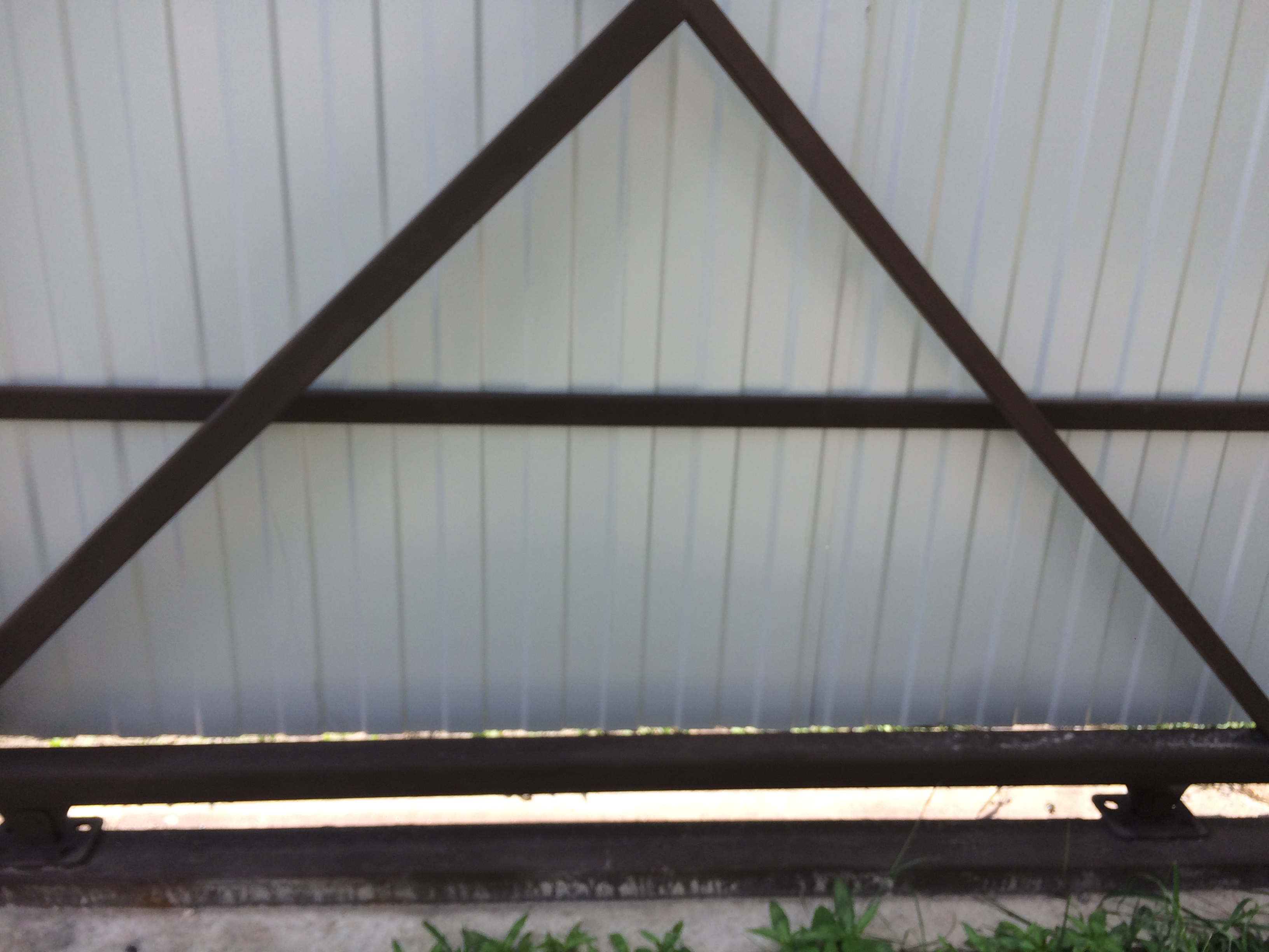

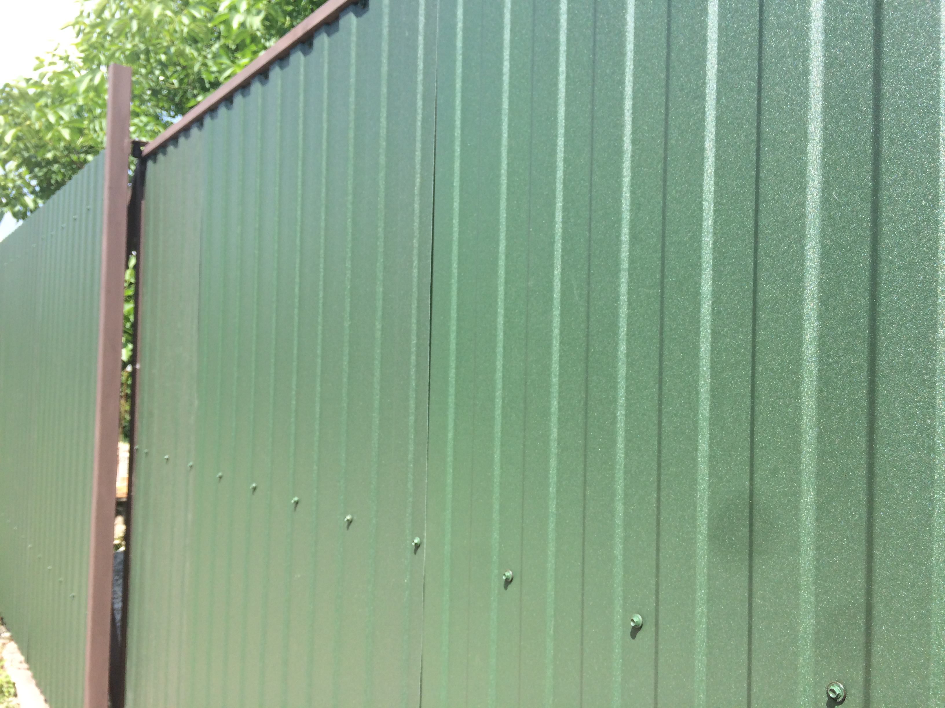

Сарочка Опубліковано: 12 червня 2019 Автор Поділитись Опубліковано: 12 червня 2019 Уровень участка с перепадами высоты и забор так же ступеньками. Но вот перемычки все в один уровень. Снизу крепление перемычек излишне высокое? Высота от края перемычки до конца листа профнастила около 50 см. На обратной стороне это привело к тому, что листы не лежат ровно, они топорщатся. Хотя они все как то неровно топорщатся. Что это? Нормальное поведение металла или мои придирки? Как исправить? Посилання на коментар Поділитися на інших сайтах More sharing options...

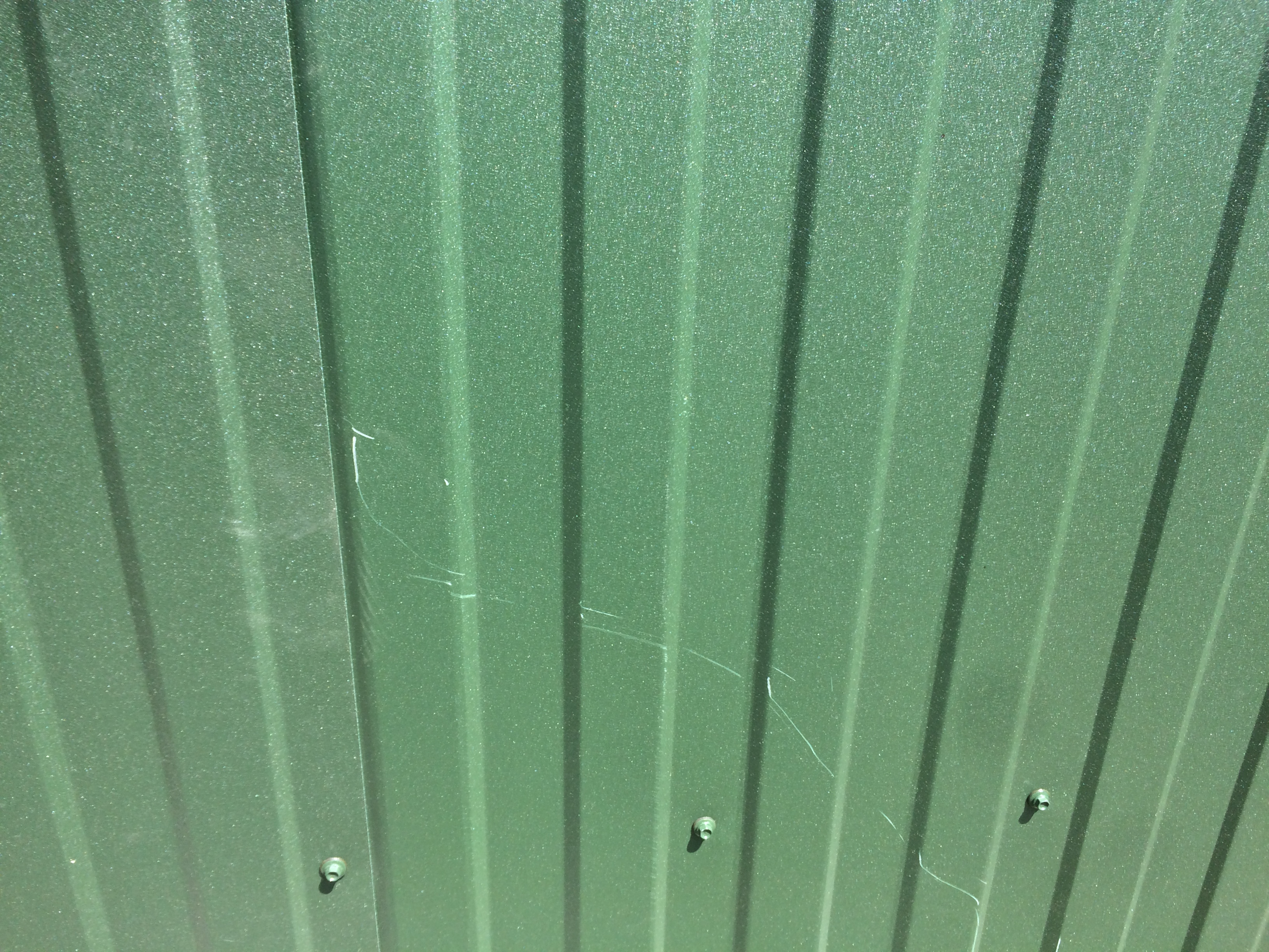

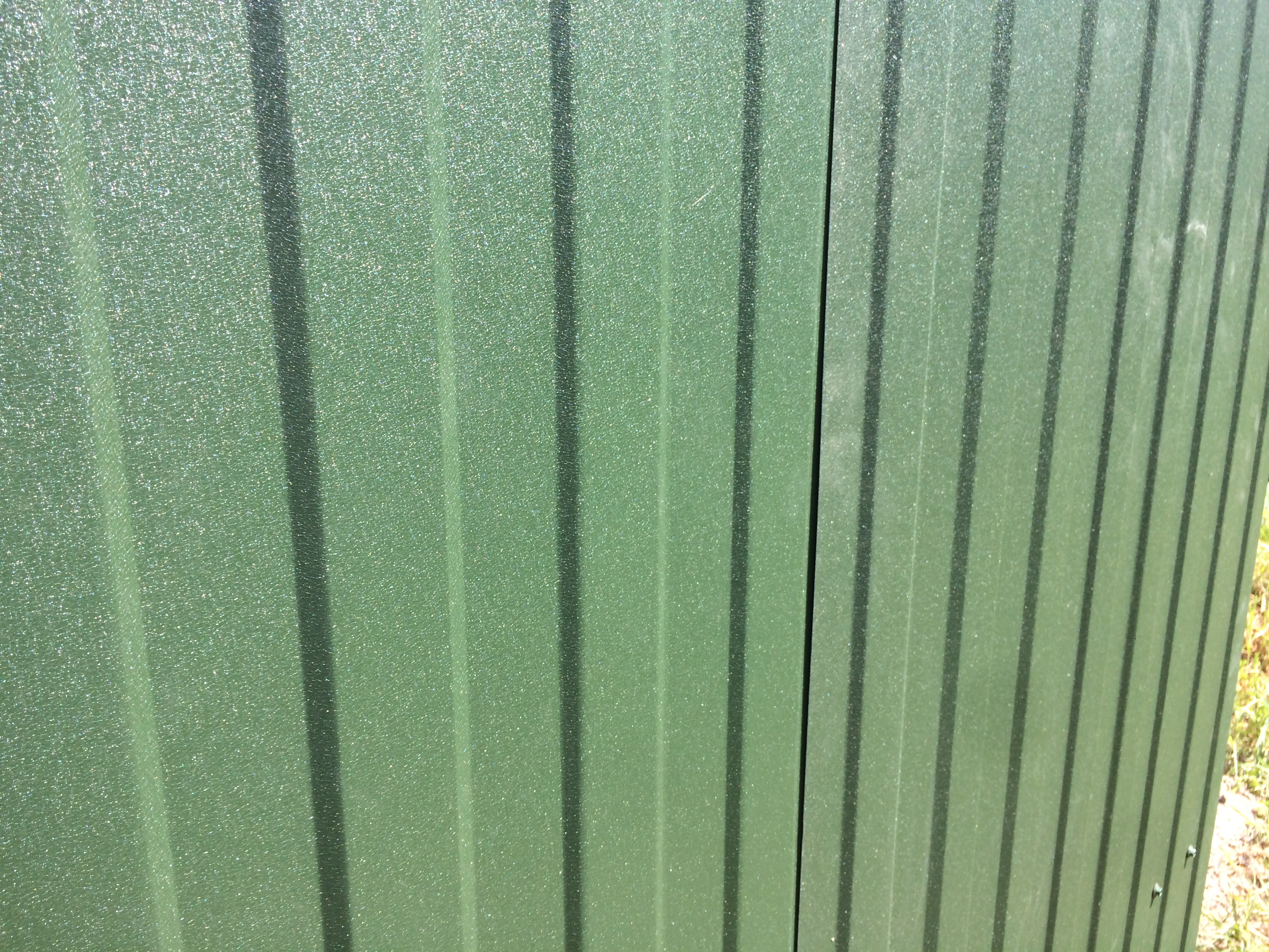

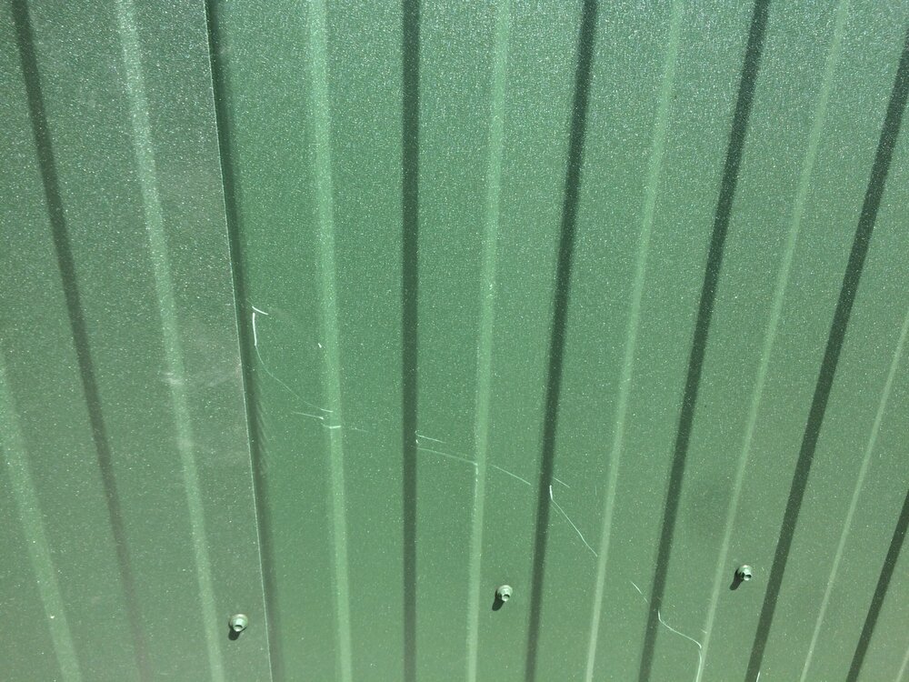

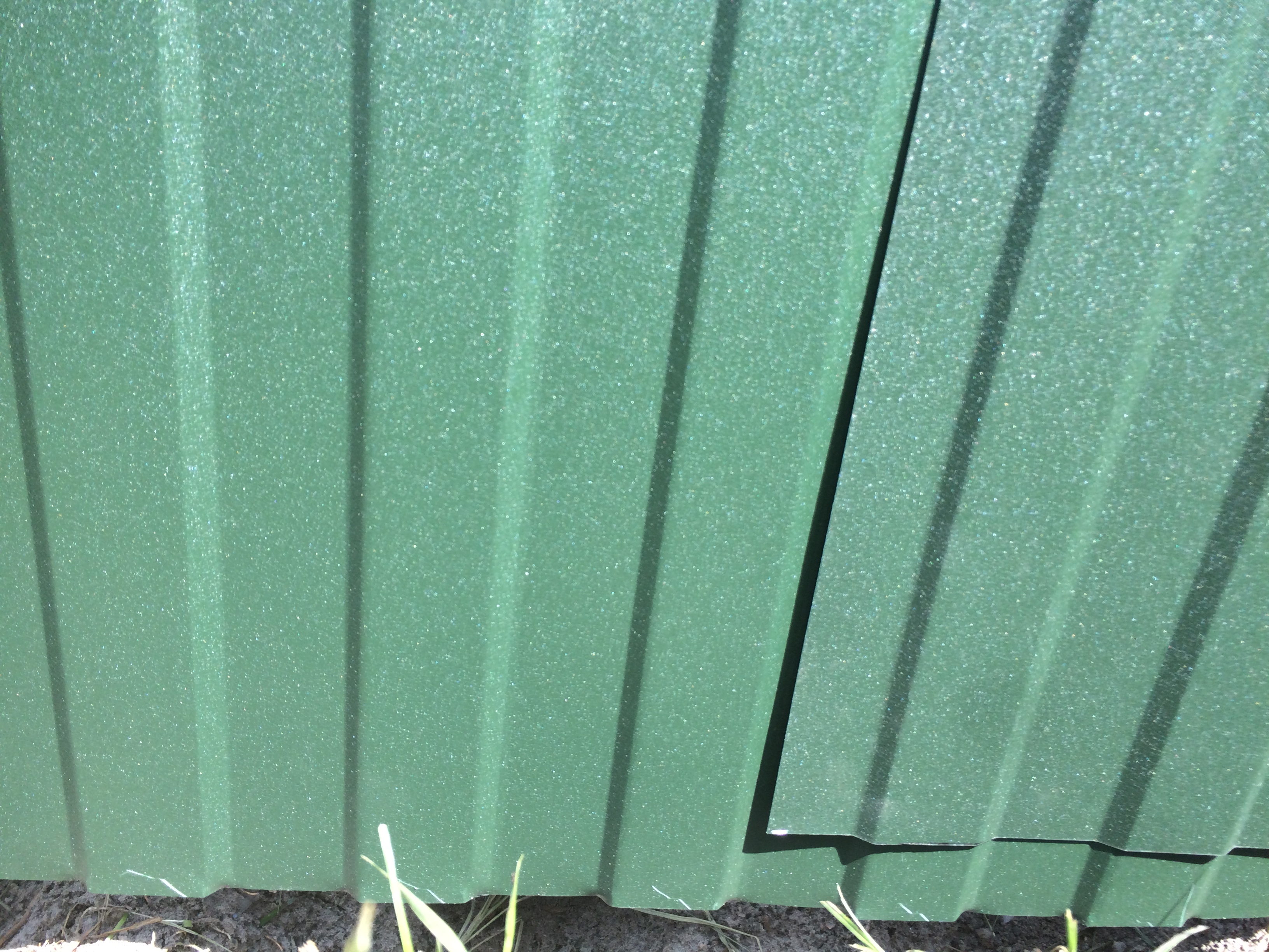

Сарочка Опубліковано: 12 червня 2019 Автор Поділитись Опубліковано: 12 червня 2019 Ну и последнее..... Мне привезли на установку всю ту пачку, что упала на мастера. Листы в пачке острыми краями при падении поцарапали друг друга. Обещали, что их поставят вниз. Получилось, что конструктивно их можно установить только вверх из за замка. Обещают, что их подкрасят этой же краской и не будет видно. Это вообще возможно( цвет зелёный матовый)? Или будет ещё хуже? Посилання на коментар Поділитися на інших сайтах More sharing options...

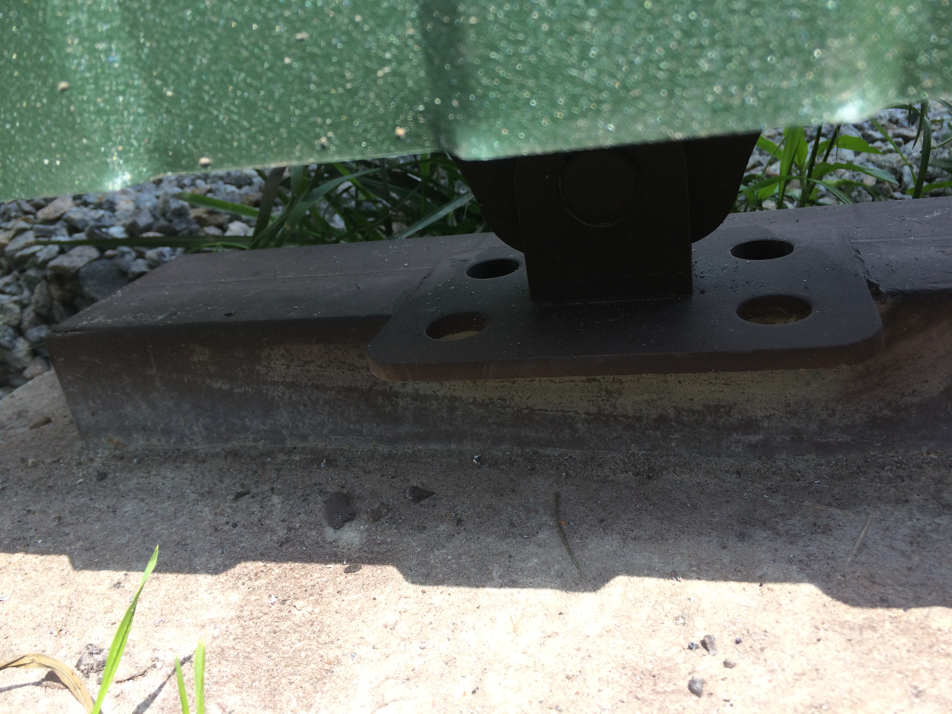

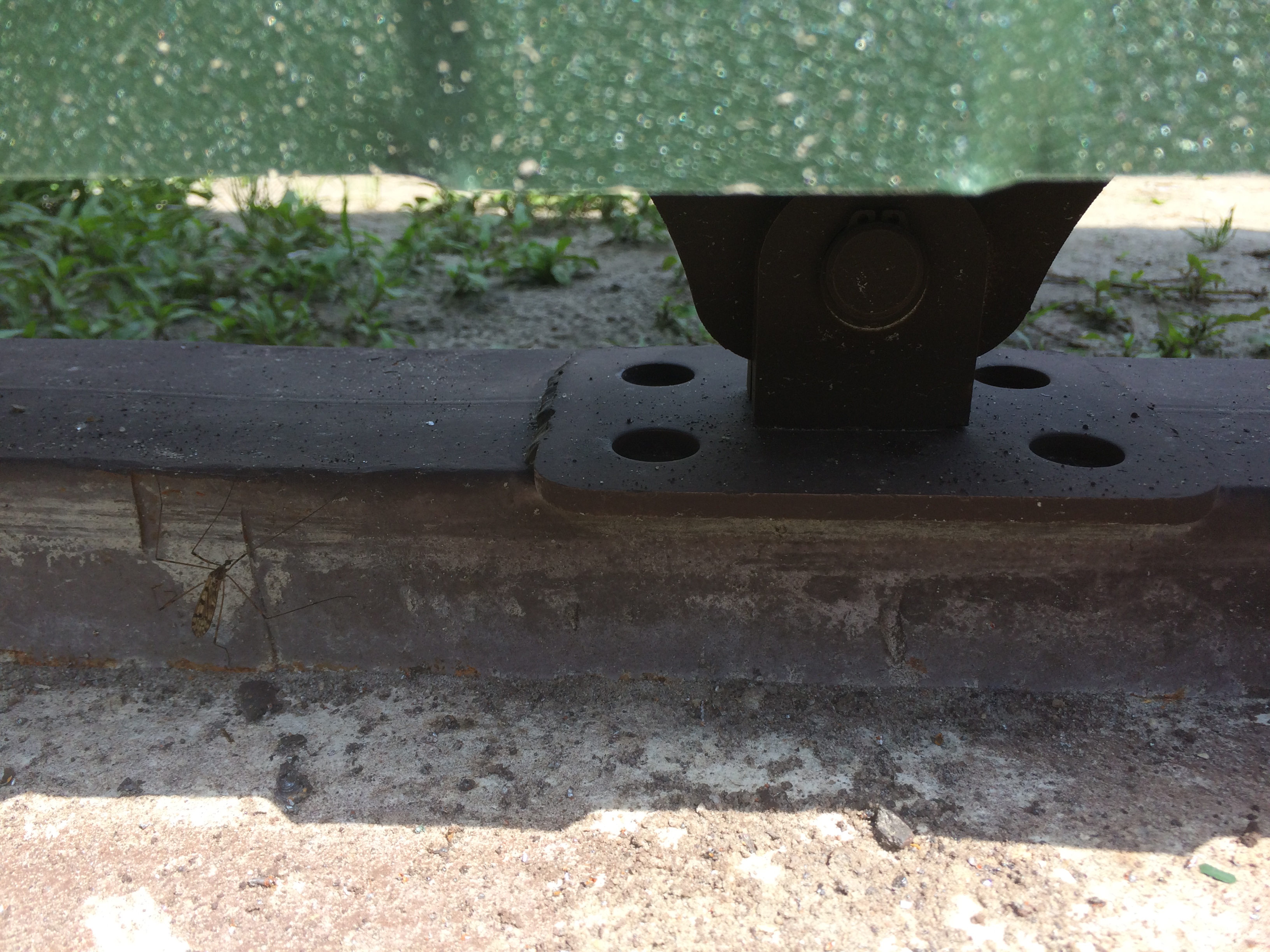

Сарочка Опубліковано: 12 червня 2019 Автор Поділитись Опубліковано: 12 червня 2019 И вот ещё площадка которую заливали для установки роликов. Чего то ее странно установили и ролики теперь приварены вот так. Опирание одного 70% площадки, другого только 40% . На вопрос и это что так и должно быть, отвечают что это только меня беспокоит. Работать будет нормально и подливать площадку чтоб опереть висящую часть ролика не нужно. Вопрос -нужно или нет? 1 Посилання на коментар Поділитися на інших сайтах More sharing options...
Сарочка Опубліковано: 12 червня 2019 Автор Поділитись Опубліковано: 12 червня 2019 Смотрю на забор и каждый раз думаю- делала бы сама , ну вот точно хуже не сделала бы. Но дешевле было бы раза в три точно. 2 Посилання на коментар Поділитися на інших сайтах More sharing options...
Vikctor Опубліковано: 12 червня 2019 Поділитись Опубліковано: 12 червня 2019 Ролики скорее всего выдержат, но сделано стрёмно конечно. Швеллер должен быть залит заподлицо с покрытием двора. Чего он выступает? Щели адские. Я конечно свои ворота ещё не сварил, но если получится также хреново, то выброшу металл и закажу сварку специально обученным людям. Я не имел дела с профлистом, но гарантирую - невозможно вручную подкрасить так, чтобы было невидимо. Вообще вы на распутье - чувствовать себя этакой бессердечной стервой и потребовать возврат денег или любоваться на этот ужас пожалев горемыку мастера... Я бы оставшуюся половину денег ни за что не отдал бы... 13 Посилання на коментар Поділитися на інших сайтах More sharing options...
Movix Опубліковано: 12 червня 2019 Поділитись Опубліковано: 12 червня 2019 Лучше быть стервой. Честно говоря, «немного» задрали такие «способные» исполнители. Без бабла оставить, в след раз головой думать будут, а не жопой. 8 Посилання на коментар Поділитися на інших сайтах More sharing options...
Сарочка Опубліковано: 12 червня 2019 Автор Поділитись Опубліковано: 12 червня 2019 ... может я и стерва местами,но и дура тоже. Я не ожидала такого исхода видя предыдущие работы. Мастер словесно гарантировал, что ответит за результат. Учитывая обстоятельства, мне его жалко просто по- человечески стало.Мастер попросил расчитаться с сварщиком, потому что он не его наемный работник, а сторонний исполнитель. По работе сварщика -в состоянии каркаса было всего этого безобразия не видно. И только после зашивки стало понятно, что это безобразно. В итоге остаточная сумма к оплате не покроет глобальную переделку с демонтажем( учитывая, что большая часть материала будет выкинута). Поэтому сейчас можно только из того что есть попытаться хотя бы конструктивно сделать приемлемый вариант . Вот такая засада . Поэтому прошу совета что именно можно поправить из перечисленных больших и мелких косяков , пока работники ещё соглашаются переделывать. Посилання на коментар Поділитися на інших сайтах More sharing options...
bambino Опубліковано: 12 червня 2019 Поділитись Опубліковано: 12 червня 2019 сварщика мастер нашел? тем самым повысил себя до прораба. запас по цене, сами говорите, втрое. пусть отвечает. устроить тупиковую для заказчика ситуацию это врожденное умение наших строителей. в общем меньше жалостливой дуры, больше злобной стервы. 8 Посилання на коментар Поділитися на інших сайтах More sharing options...

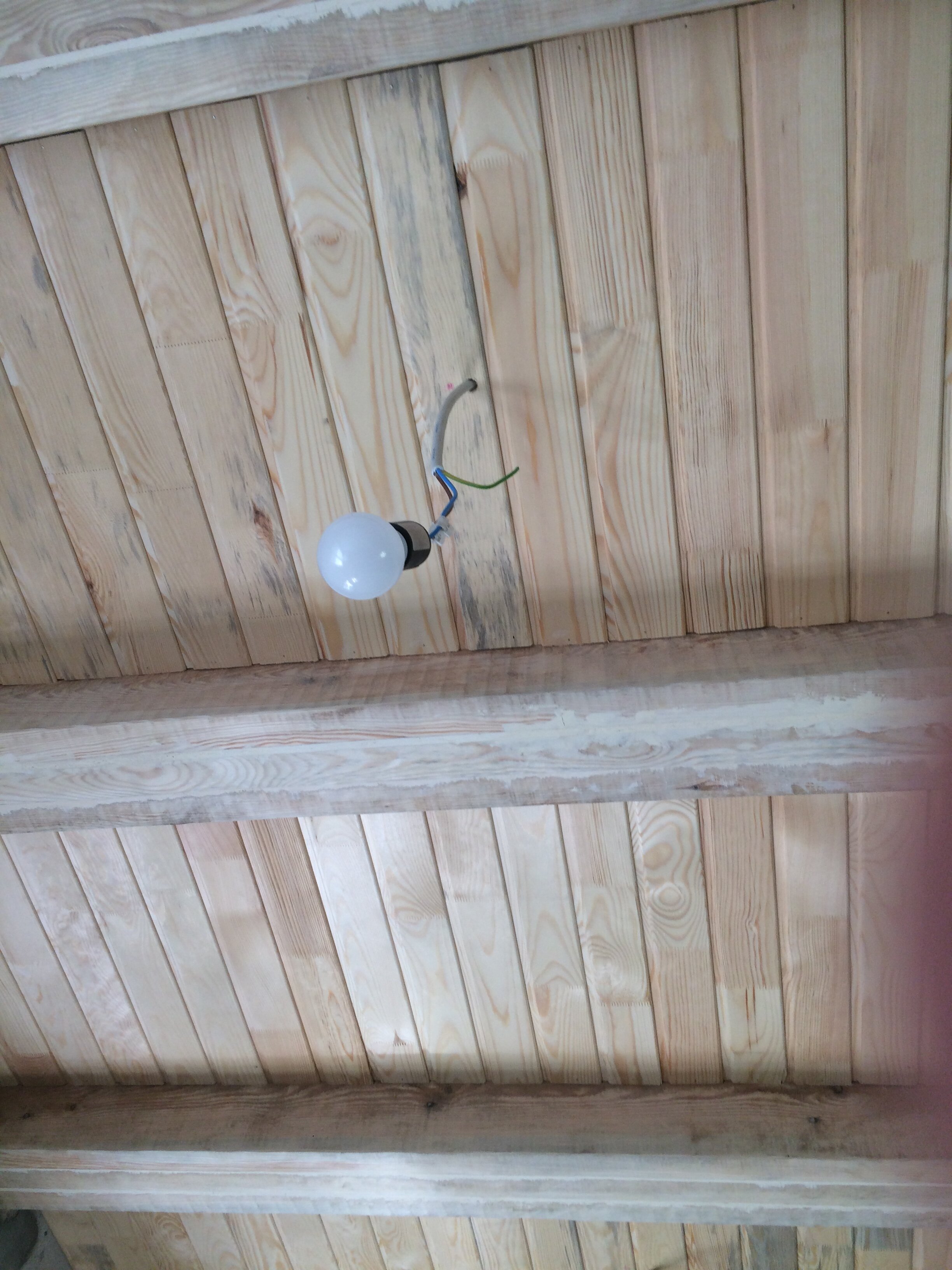

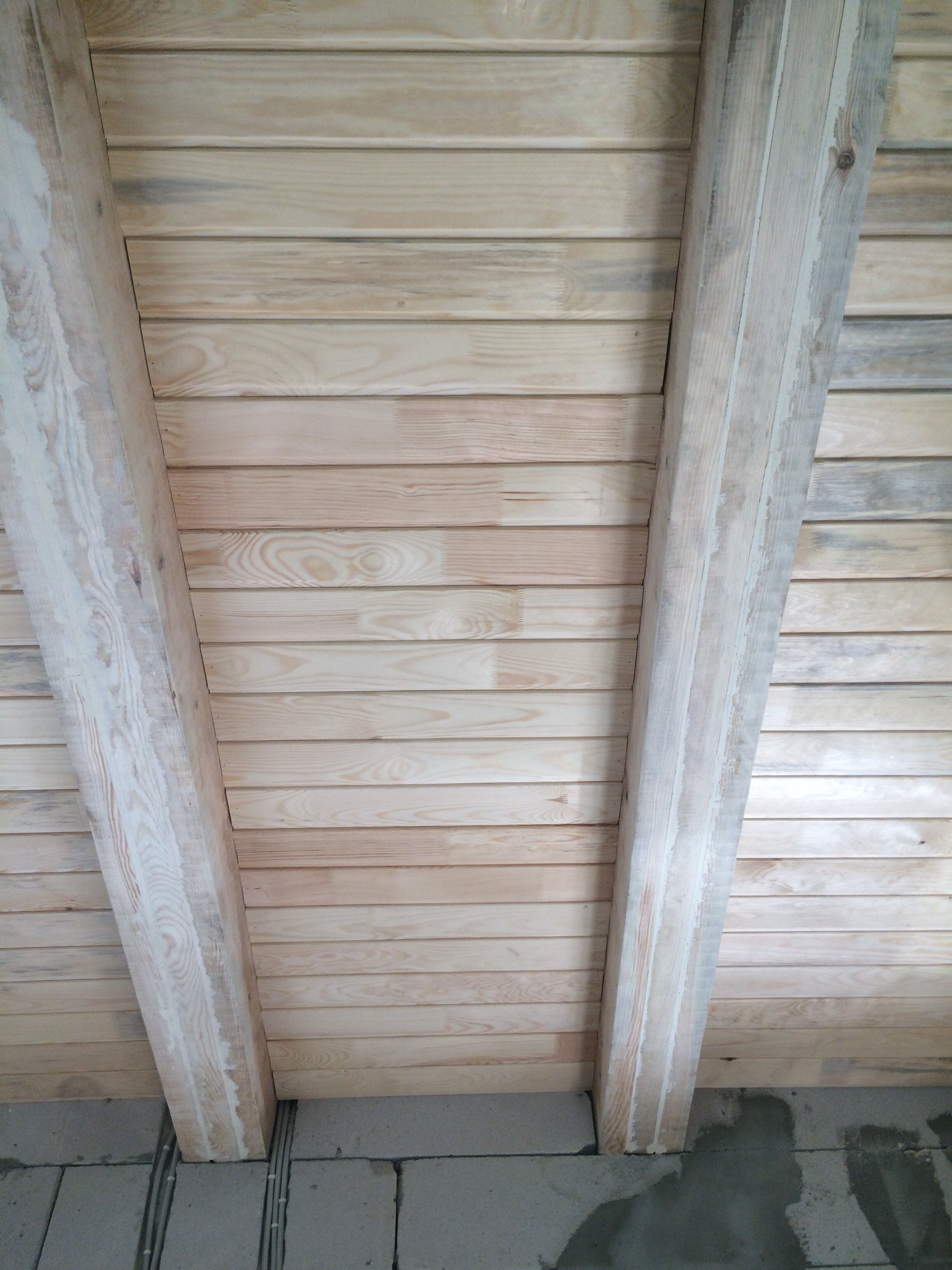

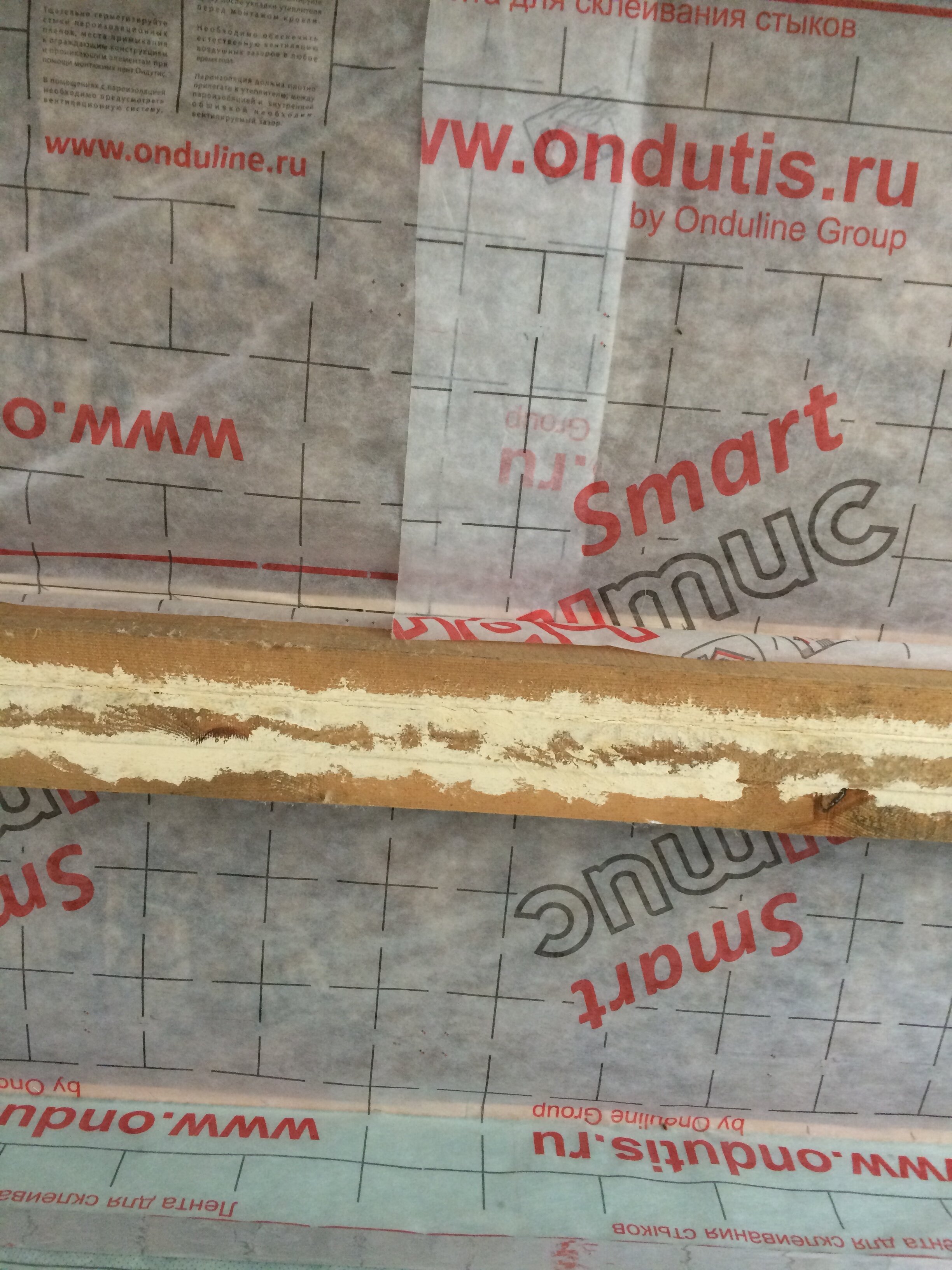

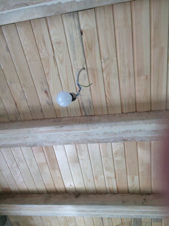

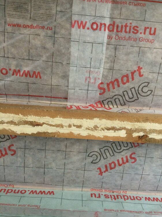

Сарочка Опубліковано: 26 червня 2019 Автор Поділитись Опубліковано: 26 червня 2019 Маленький отчетик для истории. С чего начинается кухня? У кого как у меня с потолка. Чтоб не прыгать по свежему бетону с лестницей решила, что надо откорректировать планы. Потолок же тоже важен. Все началось с балок . Они у меня составные. И вот тут я поплатилась за прошлогоднюю ошибку. Балки нужно было не только сколотить гвоздями, но и сразу стянуть шпильками. Но так как « временный настил чернового пола» остался постоянным и перекрутить его в какой то момент стало невозможным. Осталось как есть. Тем временем доски на балках жили своей жизнью. Их немножко покрутило, и они заметно усохли. Появились щели от0,1 до 0,7 см. Опускать потолок на 20 см не хотелось. Да и задумка потолка потребовала бы пересмотра решения. Мечта о балках в интерьере стала немного призрачной. Те, кто смотрел на мои балки однозначно говорили, что это порнографиЯ, и ее надо прятать. Но... я же не ищу лёгких путей . Шпаклевка в руки. Получилось как то так. 3 Посилання на коментар Поділитися на інших сайтах More sharing options...

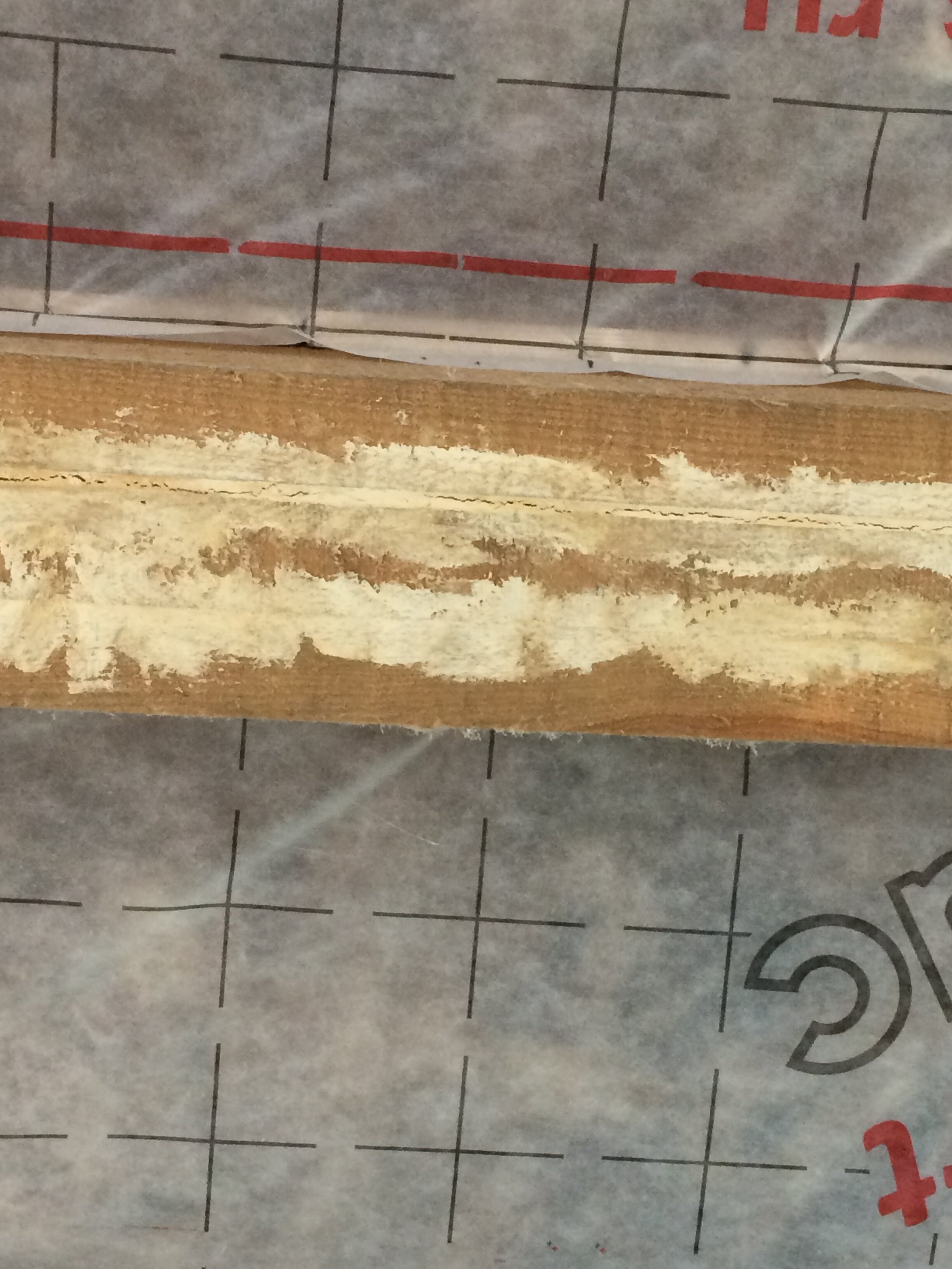

Сарочка Опубліковано: 26 червня 2019 Автор Поділитись Опубліковано: 26 червня 2019 Ну да, выглядят совсем страшно. Но дальше надо было почухать их и снова подшпаклевать. И опять почухать. Действо не для слабонервных. Кто приводил балки в красивое состояние, тот меня поймёт. Пришлось работать болгаркой( насадка лепесток, зерно 40/60). С болгарки пришлось снять защиту. Ещё и на высоте 3 м.Противоречит здравому смыслу. Поэтому работала очень осторожно. И буквально до первой усталости.Обошлось без травм. В общем три часа работаешь и потом три часа все пылесосишь. Срач неимоверный. Без пылесоса жизни нет. Впрочем без респиратора и очков тоже. Дальше была закуплена партия вагонки под покраску, на этот раз не в Леруа. И о, чудо. Она с хорошими паз-гребень. Заходит легким движением руки без танцев с бубнами. Только каждая досточка своего размера получается. Но в целом процесс идёт быстро. Теперь как то так 14 Посилання на коментар Поділитися на інших сайтах More sharing options...
eam Опубліковано: 26 червня 2019 Поділитись Опубліковано: 26 червня 2019 Ну да, выглядят совсем страшно. Но дальше надо было почухать их и снова подшпаклевать. И опять почухать. Действо не для слабонервных. Кто приводил балки в красивое состояние, тот меня поймёт. А может стоит не чухать торцы трех балок со шпаклеванием вперемешку а прикрутить бы снизу еще одну доску (30х150 или сколько там у вас по толщине те балки)? Снизу бы получилось как цельная балка, мороки намного меньше и в будущем гарантированно не будет трещин и выпадения шпаклевки. 4 Посилання на коментар Поділитися на інших сайтах More sharing options...
