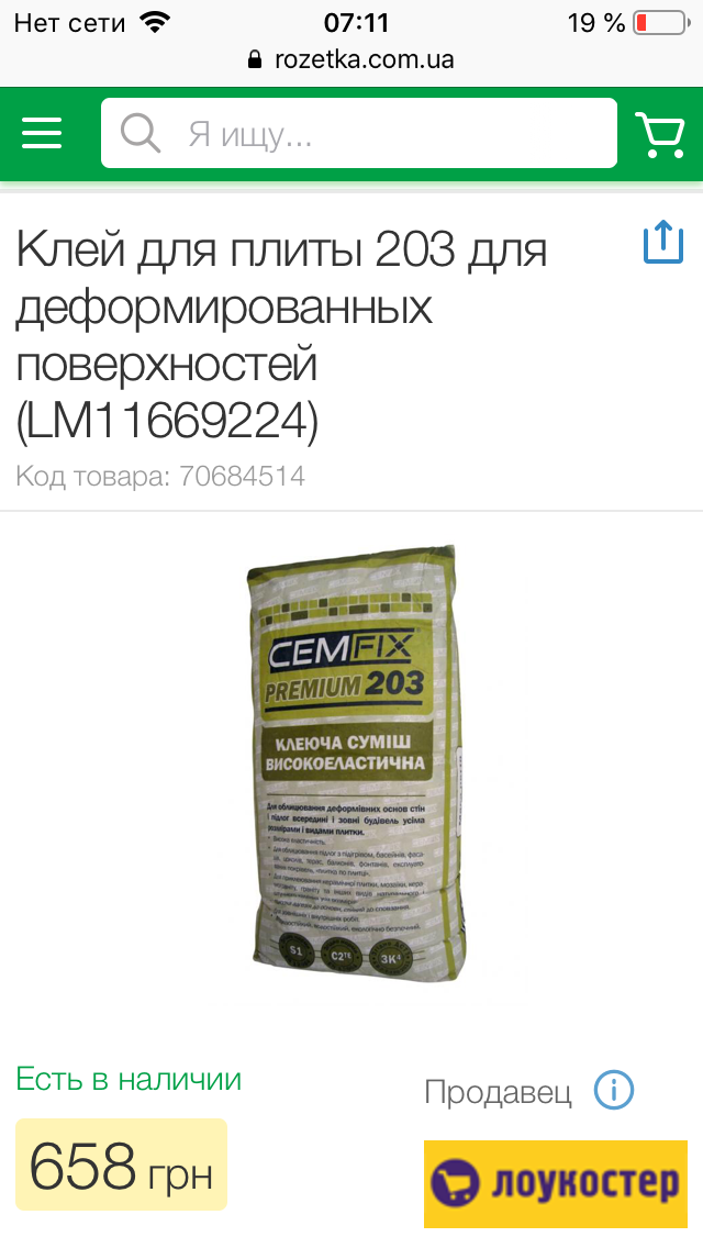

На сайте леруа забиваю CemFix - 0 результатов. Забиваю просто в гугле, первая же ссылка - леруа. Захожу на Леруа - в моем магазине на Саперно-Слободской 113 штук в наличии. Найти его простым поиском на самом леруа как не старался не смог. На Саперно Слободской я его покупал постоянно, правда находится он в начале магазина, ближе к ламинату. А всякие цементы штукатурки и прочие мешки - в конце магазина. Поэтому когда я в конце магазина спросил, мне ответили что не знают такого.
[ATTACH]665044[/ATTACH]
Это, что бы муж знал, что искать.
Судя по всему сменили обложку мешка. Сейчас выглядит черно-зелёным пакет.
А теперь по поиску клея через поисковик.
Если набираю русскими буквами название, то картинками вываливается куча фоточек процесса укладки плитки у Виктора.:).
С отсылкой на строимдом. Ну и на этом все. Вероятно в теме обсуждалось про этот клей.
А вот название английскими буквамм дали вот такой результат. Прилагаю скрин. Обратите внимание на цену. В Леруа на вчера это было 254 грн за мешок
235 грн и вчера и сегодня. Интересная путаница.
Посыпаю голову пеплом-конечные цифры 235-254 это я перепутала уже. Но на сайте розетки цена выше больше чем в два раза и встаёт на одну планку с не очень бюджетными клеями
Добавлено через 56 секунд
У Вас старая упаковка.
Ага, значит наоборот искать такую как с вашего фото. Спасибо
На розетке какой-то бред. И продавец там не розетка. Возможно его нет в наличии и просто задрали цену вверх чтобы не спрашивали.

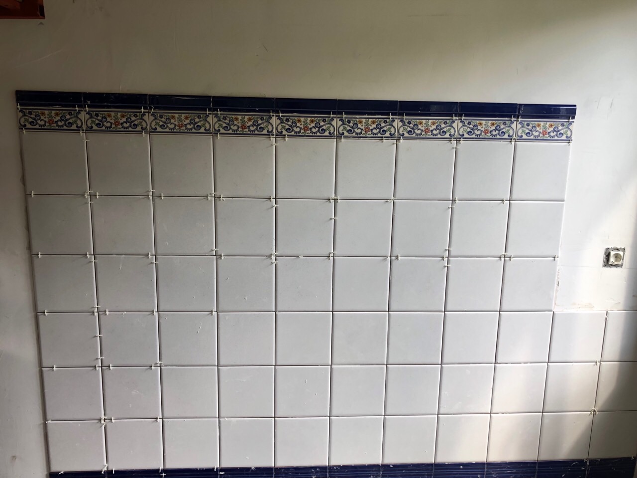

Сарочка, я не хотела влазить в тему клея. И без меня советчиков хватает. Но опыт есть с разными клеями. У меня в основном доме плитка положена на разный клей . Укладка плитки в разных помещениях делалась с приличным перерывом, поэтому и клей пробовался разный, но весь для тёплого пола и с учётом формата плитки. Тем не менее, хоть я и слегка прибабахнута головой по перестраховке, но мне ближе позиция Тани- клей без фанатизма. По СМ-11. Сохнет с сумасшедшей скоростью. Его брала на стены и по случайности мой плиточник перепутал мешки, которые стояли рядом. Кусок пола был небольшой, вполне можно было и оставить, но я бы плохо ночами спала:D, поэтому вечером положил- утром "зубами выгрызал". Если говорить о Флексах и специализированных для ТП с учётом формата плитки, то они все сохнут довольно медленно, если нужно переложить плитку в первые сутки после укладки, делается это гораздо проще, чем с СМ-11, на вторые сутки уже ближе к "зубами", но в очень мягком варианте "зубов" Чтобы вспомнить все клеи, надо поднимать "талмуды" по стройке. Покупала по-разному , через интернет и в Эпике или Леруа. Эпицентр часто делал акции и приличный дорогой клей получался, если и не дешевле, то в одну цену с клеем средней руки. Леруа был более инертен на скидки. Упомянутый Крейзель был однажды, плиточник не жаловался на укладку плитки на него. В заливке стяжки участвовал и плиточник, специально приезжал, чтобы чистовую стяжку залить под себя, поэтому слой клея был гуманный. Про ваше "надеюсь, что всё у меня хорошо". Дай Бог, очень желаю, чтобы всё прошло на "отлично". Но, у меня были выдержаны все сроки по усушке-утряске стяжки, с испытанием ТП перед укладкой плитки и красными линиями, куда нельзя лезть с профилем для гипсокартона. Понадеялась на своих рабочих, зная их внимательность к деталям и не стала запускать повторную проверку ТП после установки гипсокартона. В итоге, саморез в трубе ТП обнаружился осенью при запуске ТП. Проблему решили быстро, буквально на второй день приехали ребята с тепловизором (они мне укладывали электрический ТП в гостевом доме), быстро нашли саморез, вырезали несколько штук плиток, заляпали клеем это место, положили плитку и сразу же затёрли швы. Это место сохло долго, даже не помню сколько времени прошло, пока цвет затирки сравнялся с остальным полом. Я к чему. Конечно, может это я такая впечатлительная:D, но для меня этот случай оказался, пожалуй, самым ярким стрессовым пятном за весь мой строительно-ремонтный опыт. Я бы не стала экспериментировать с подогревом пола во время укладки плитки и не стала бы экспериментировать вообще всего, что касается стяжки, ТП и укладки плитки.
Немного плитки, для разнообразия. Красить уже руки отваливаются. Ну вот кто сказал что малярка это женская работа. Это капец как физически тяжело
Плитка в кухне изначально планировалась только на фартук. Остальное покраска. Но практика показала, что краска это очень убиваемо. Поэтому делаю « антивандальные» плинтуса.
Прованс начал плавно переходить в греческий заскок.
