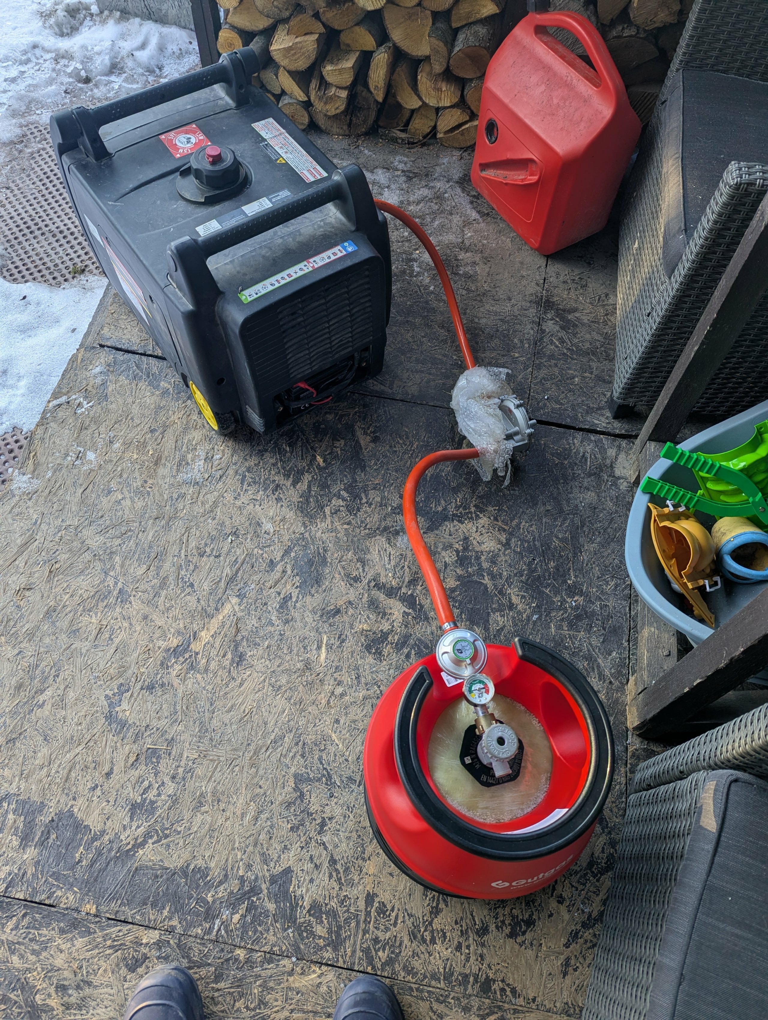

standov Опубліковано: 31 січня Автор Поділитись Опубліковано: 31 січня Нарешті випробування роботи двопаливного гени аід газу. Завівся з півпінка, балон стояв добу на вулиці -10 -20 градусів, манометр вбудований на редукторі показав тиск ближче до жовтої "низької" позначки але гена завівся без питань, працює рівно (рівніше ща спиртовмй бензин) і трохи тихіше. Дуже задоволений результатом, за наголи ще докуплю на балон вуличну "грелку" та плитку, історія явно універсальніша за старий в каністрі бензин. 5 Посилання на коментар Поділитися на інших сайтах More sharing options...
Фрай Опубліковано: 1 лютого Поділитись Опубліковано: 1 лютого 11 годин тому, standov сказав: Завівся з півпінка, балон стояв добу на вулиці -10 -20 градусів А як довго працював? бо при моїх випробуваннях було все так само та от біда, попрацював хвилин 20-30 і балон обмерз, а температура була набагато вища. 1 Посилання на коментар Поділитися на інших сайтах More sharing options...
standov Опубліковано: 1 лютого Автор Поділитись Опубліковано: 1 лютого 1 час назад, Фрай сказал: А як довго працював? бо при моїх випробуваннях було все так само та от біда, попрацював хвилин 20-30 і балон обмерз, а температура була набагато вища. Не багато, мабуть навіть меньше. А що після обмерзання сталося, типу редуктор перестав працювати? Посилання на коментар Поділитися на інших сайтах More sharing options...
LAT Опубліковано: 1 лютого Поділитись Опубліковано: 1 лютого 51 хвилину тому, standov сказав: Не багато, мабуть навіть меньше. А що після обмерзання сталося, типу редуктор перестав працювати? Газ не випаровується. Перетворення з рідкого в газоподібний потребує енергіі. Гену на 3.5 квт у мене десь годину тягне у гаражі, що сам гена і підігріває. Деякі ставлять балон під вихлоп. Є ще електро грілки, що обмотують балон. Але то все норм для металевого балону. Для пластика то не дуже. Можна ще два балони ставити з рампою, що буде сама іх перемикати. Але то не дешево. Міняю бенз і від газу відмовився для гени. Посилання на коментар Поділитися на інших сайтах More sharing options...
Фрай Опубліковано: 1 лютого Поділитись Опубліковано: 1 лютого 58 хвилин тому, standov сказав: Не багато, мабуть навіть меньше. А що після обмерзання сталося, типу редуктор перестав працювати? Колись писав, що ми всі користуємось газом з АЗС і він там навряд чи ще й зимовий. Нам же потрібен побутовий з іншим співвідношенням пропану до бутану ідеально 80/20. бутан вже при нуль градусів не переходить з рідкого стану до газоподібного от воно і не горить. Посилання на коментар Поділитися на інших сайтах More sharing options...
standov Опубліковано: 1 лютого Автор Поділитись Опубліковано: 1 лютого 1 час назад, Фрай сказал: Колись писав, що ми всі користуємось газом з АЗС і він там навряд чи ще й зимовий. Нам же потрібен побутовий з іншим співвідношенням пропану до бутану ідеально 80/20. бутан вже при нуль градусів не переходить з рідкого стану до газоподібного от воно і не горить. я на "бочке" заправляв, не класичній АЗС, хз який там. Подивимося як воно буде, цей балон простояв більше доби в -15 (чи скільки там було) Посилання на коментар Поділитися на інших сайтах More sharing options...

yukon Опубліковано: 1 лютого Поділитись Опубліковано: 1 лютого 4 часа назад, standov сказал: А як доречі працюють взимку авто на газі? Там жеж навряд якийсь підігрів балону, чи де? До редуктора газ йде в рідкому стані, отже підігрів балона не потрібен. Редуктор обігрівається антіфрізом від двигуна. Зазвичай жигулятори в таку погоду заводять на газу і тримають чайник з кипятком з якого поливають редуктор поки не прогріється двигун😀 1 Посилання на коментар Поділитися на інших сайтах More sharing options...
standov Опубліковано: 1 лютого Автор Поділитись Опубліковано: 1 лютого 7 минут назад, yukon сказал: До редуктора газ йде в рідкому стані, отже підігрів балона не потрібен. Редуктор обігрівається антіфрізом від двигуна. Зазвичай жигулятори в таку погоду заводять на газу і тримають чайник з кипятком з якого поливають редуктор поки не прогріється двигун😀 Жуть яка, ну подивимося 1 Посилання на коментар Поділитися на інших сайтах More sharing options...
Фрай Опубліковано: 1 лютого Поділитись Опубліковано: 1 лютого (змінено) 16 хвилин тому, yukon сказав: Зазвичай жигулятори в таку погоду заводять на газу Не смішіть мої капці, так робити можуть тільки повні довбні. Цитата До редуктора газ йде в рідкому стані, отже підігрів балона не потрібен. Редуктор обігрівається антіфрізом від двигуна Саме так Змінено 1 лютого користувачем Фрай Посилання на коментар Поділитися на інших сайтах More sharing options...
yukon Опубліковано: 1 лютого Поділитись Опубліковано: 1 лютого 44 минуты назад, Фрай сказал: Не смішіть мої капці, так робити можуть тільки повні довбні. Довбні, або ті в кого бензину в баку немає, а їхать треба Посилання на коментар Поділитися на інших сайтах More sharing options...
Фрай Опубліковано: 1 лютого Поділитись Опубліковано: 1 лютого Ну, ви ж сказали «зазвичай», а це не так. Хоча якщо в баку немає бензина то вже довбень, порожній бак збирач конденсату, але то інша тема. для себе зробив висновок, що якщо генератор на газу то надійніше на природному з труби. 1 Посилання на коментар Поділитися на інших сайтах More sharing options...
