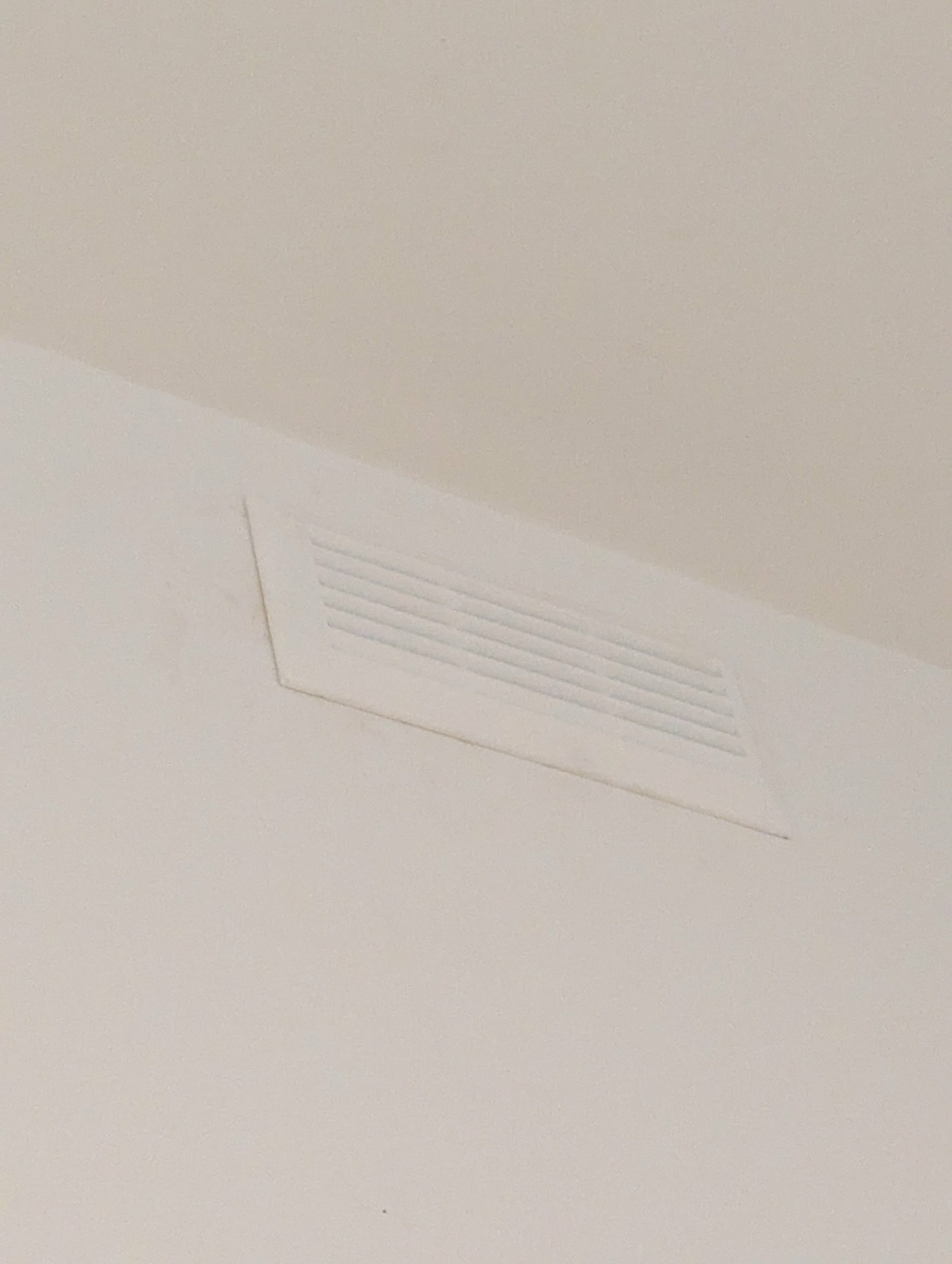

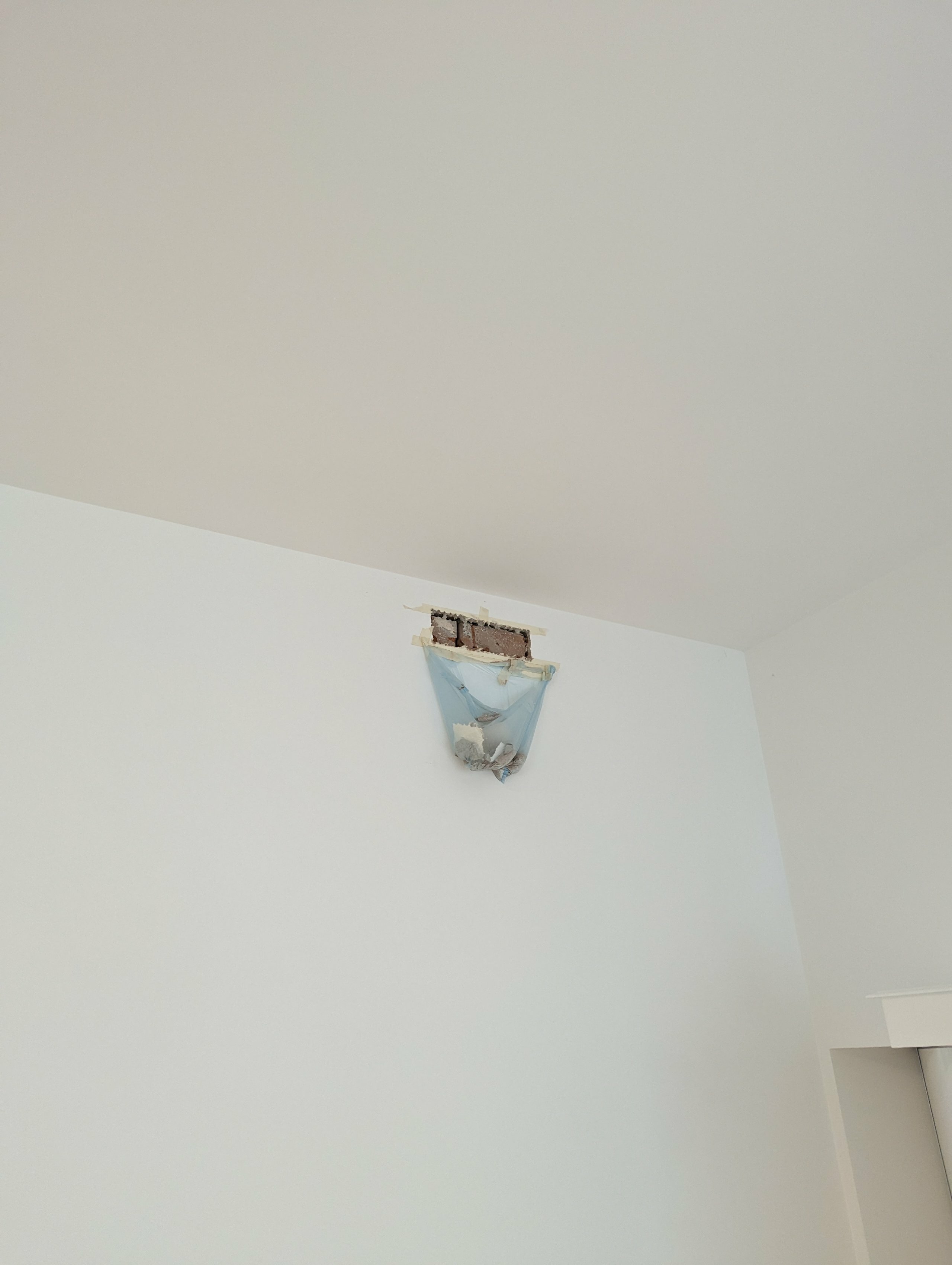

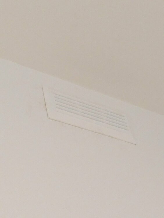

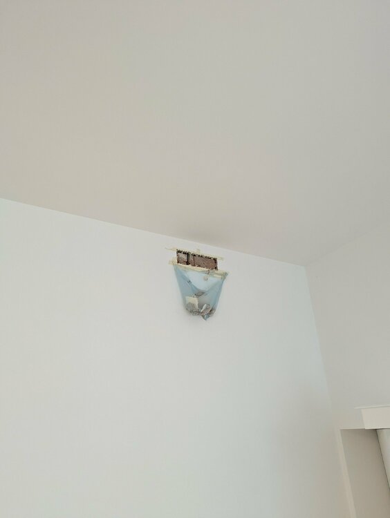

Трошки безумна задумка але все вийшло.
Так сталося що в мене в кабінеті по вентиляції лише приток, витяжка йде під дверима перетоком (спеціально замовляв двері на сантиметр вище від підлоги ніж звичайно, нажаль як показала практика то ніфіга не працює, як тільки закривається дверь то скільки не подавай притоку - цо2 більше ніж хочеться, а це кабінет де двері закриті досить часто а ще я там думаю ) тож давно виношував план врізатися у витяжку за стіною щоб в кабінету теж була гілка витяжки.
Основні страхи були стосовно - зробити акутарно і не вхекати пофарбовану в біле стіну. Усе вийшло непогано, буду сподіватися що то буде працювати як хочеться
  • Лайк 7
13 минут назад, Фрай сказал:
А який вигляд з вулиці?
Це ж приточно-витяжна а не скрізь стіну...
11 минут назад, Фрай сказал:
Це не на вулицю, на цією стіною технічне приміщення в якому стеля зашита ГК а під стелею один витяжний канал. Я пробив отвір в цей простір над стелею і врізався в той витяжний канал. Тобто вийшло "як так і було одразу". Ще треба на цей канал доставити ірісовий клапан для балансування бо зараз там трошки є переток
Интересно. Я тоже запланировал в комнатах только приток, а отток в санузлах и кухонной зоне. Выходит так не очень работает?
11 минут назад, BAV_Lug сказал:
Не дуже, в мене в гостьовій кімнаті і приток і витяжка, при тому що вона остання на каналі і там що приток шо витяжка по мінімалці і фактично в цій кімнаті найкращій повітрообмін навіть при тому що там діти постійно тусуються..
Якби я зараз робив другий раз то точно би зробив в спальнях та кабінеті обидва.
Тобто доки двері в кімнату відкриті то воно ще нічого але в спальнях вони часто закриті і в цих умовах все міняється, щілини 2см під дверями ніфіга не вистачає, можливо нюанс ще в тому що двері з резинками з трьох сторін, але вже як є. Зараз в планах в спальнях теж доробити канали, благо там є можливість

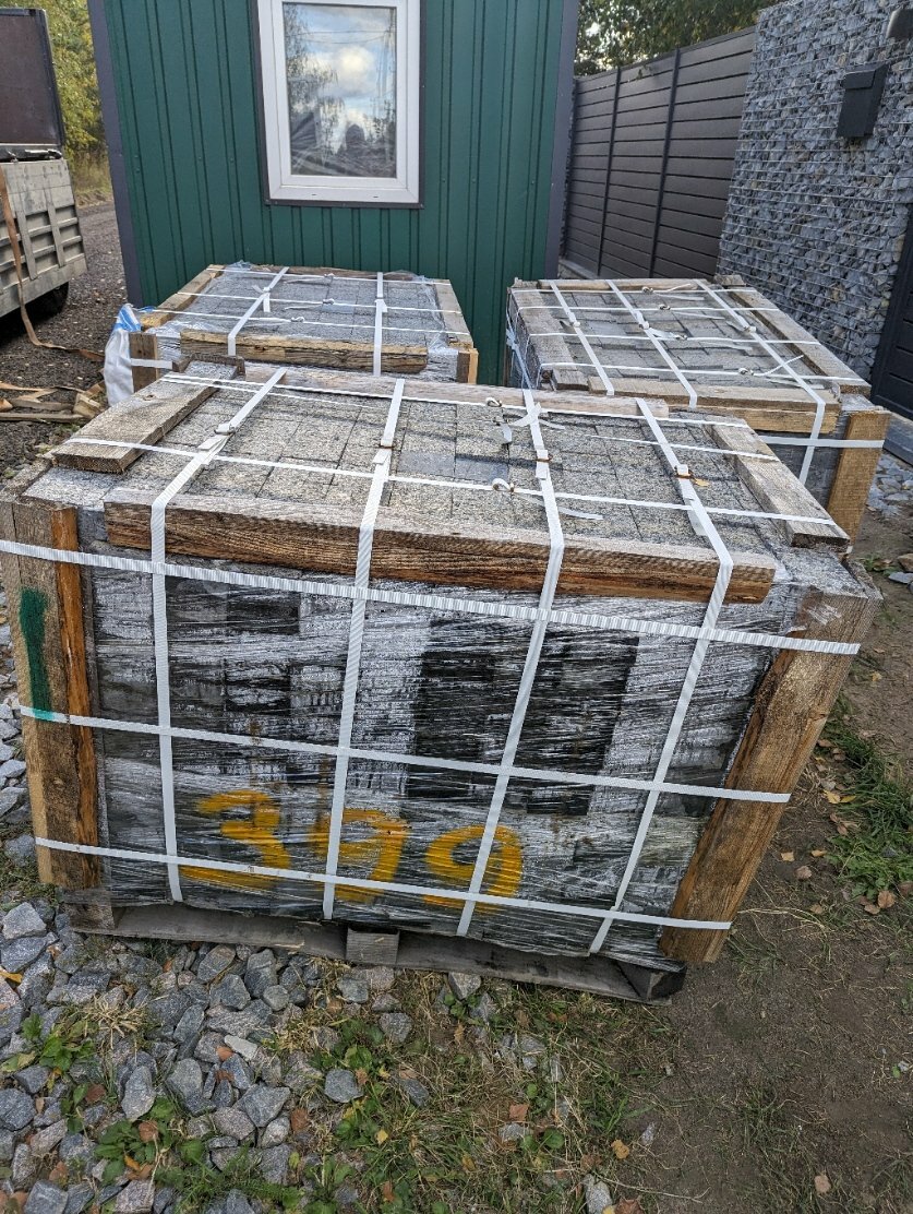

Якась жопа з гранітною бруківкою, обзвонив все навколо що знайшов, нічого нема, на потрібну станки зайняті на невідомий термін. Незрозуміло шо робити, провтикав
Десь так приблизно навесні ми з дружиною вирішили що нема сил і було-б непогано покласти таки бруківку. 17 жовтня, я нарешті довіз бруківку "до дому", ще є надія покласти до морозів, майже "локальний" продукт - пряміком з Коростишевського.
  • Лайк 6
Красиво запакована. Відборна. Мені свого часу бігбегами привезли. Бо не відборна.
58 минут назад, Vikctor сказал:
Це повнорізана, мені здається тому. По перше легко скласти а по друге мабуть грані побьються в бігбегах, а для колотої то не принципово. Я планував колото-пиляну але вона зникла з продажу навколо Києва, жоден пильщик не дав строків, один взагалі сказав що лінія загружана на непередбачуваний термін, хтось замовив дуже багато бруківки схоже) тож оскільки нема - довелося купляти повнопиляну
