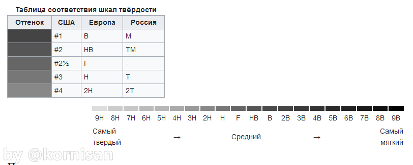

Korni Опубліковано: 10 лютого 2018 Поділитись Опубліковано: 10 лютого 2018 ...5,6 мм действительно нет . В Киеве нет нигде Я этими карандашами пользуюсь лет 8 уже. Хорошо, что закупил сразу несколько пачек грифелей (надо минимум "H" твердости), сносу не было. Но рисуем мы меньше, чем электрики. У нас обычно лазерный уровень есть. 1 Посилання на коментар Поділитися на інших сайтах More sharing options...

Korni Опубліковано: 10 лютого 2018 Поділитись Опубліковано: 10 лютого 2018 Ну я заказал. Посмотрим как оно будет. Какой твердости? Посилання на коментар Поділитися на інших сайтах More sharing options...
Energon Опубліковано: 10 лютого 2018 Поділитись Опубліковано: 10 лютого 2018 Какой твердости? Н - у меня же по черчению было 5ть в техникуме:Dи заказал ещё какой то угольный. Чисто посмотреть что это за зверь. В понедельник наверное перезвоню закажу больше пачек. Посилання на коментар Поділитися на інших сайтах More sharing options...
Korni Опубліковано: 10 лютого 2018 Поділитись Опубліковано: 10 лютого 2018 .... заказал ещё какой то угольный. Чисто посмотреть что это за зверь..... Не стоит угольные брать, они есть в Киеве - для художников используются. Минимум H (лучше 2H). Я бы тоже пару пачечек взял. Посилання на коментар Поділитися на інших сайтах More sharing options...

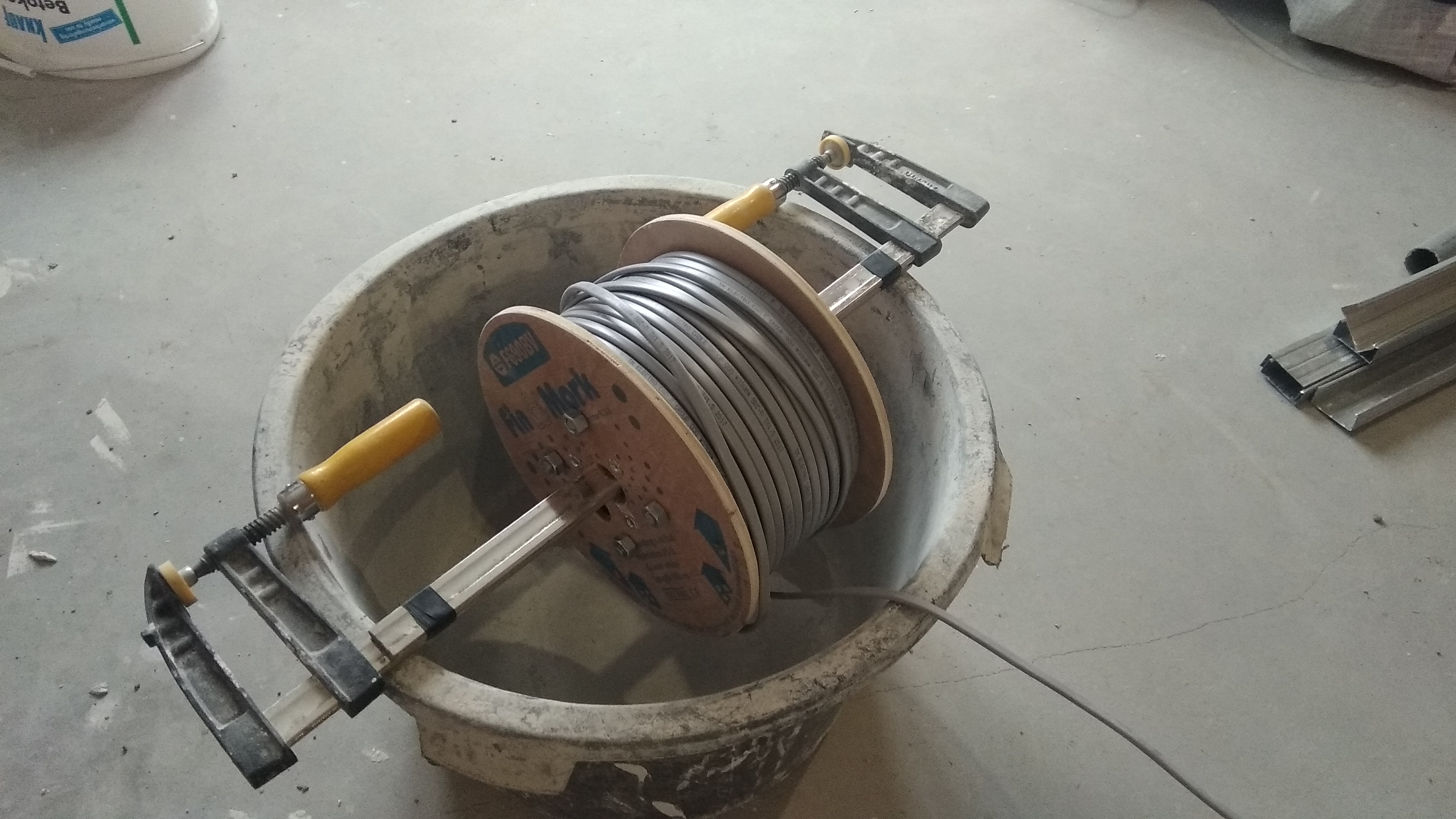

fed-vitalii Опубліковано: 15 лютого 2018 Поділитись Опубліковано: 15 лютого 2018 Прототип :D далі буде 3 Посилання на коментар Поділитися на інших сайтах More sharing options...
profeMaster Опубліковано: 15 лютого 2018 Поділитись Опубліковано: 15 лютого 2018 похоже на меч 1 Посилання на коментар Поділитися на інших сайтах More sharing options...

fed-vitalii Опубліковано: 15 лютого 2018 Поділитись Опубліковано: 15 лютого 2018 похоже на меч Всего лишь маленькая струбцинка Посилання на коментар Поділитися на інших сайтах More sharing options...

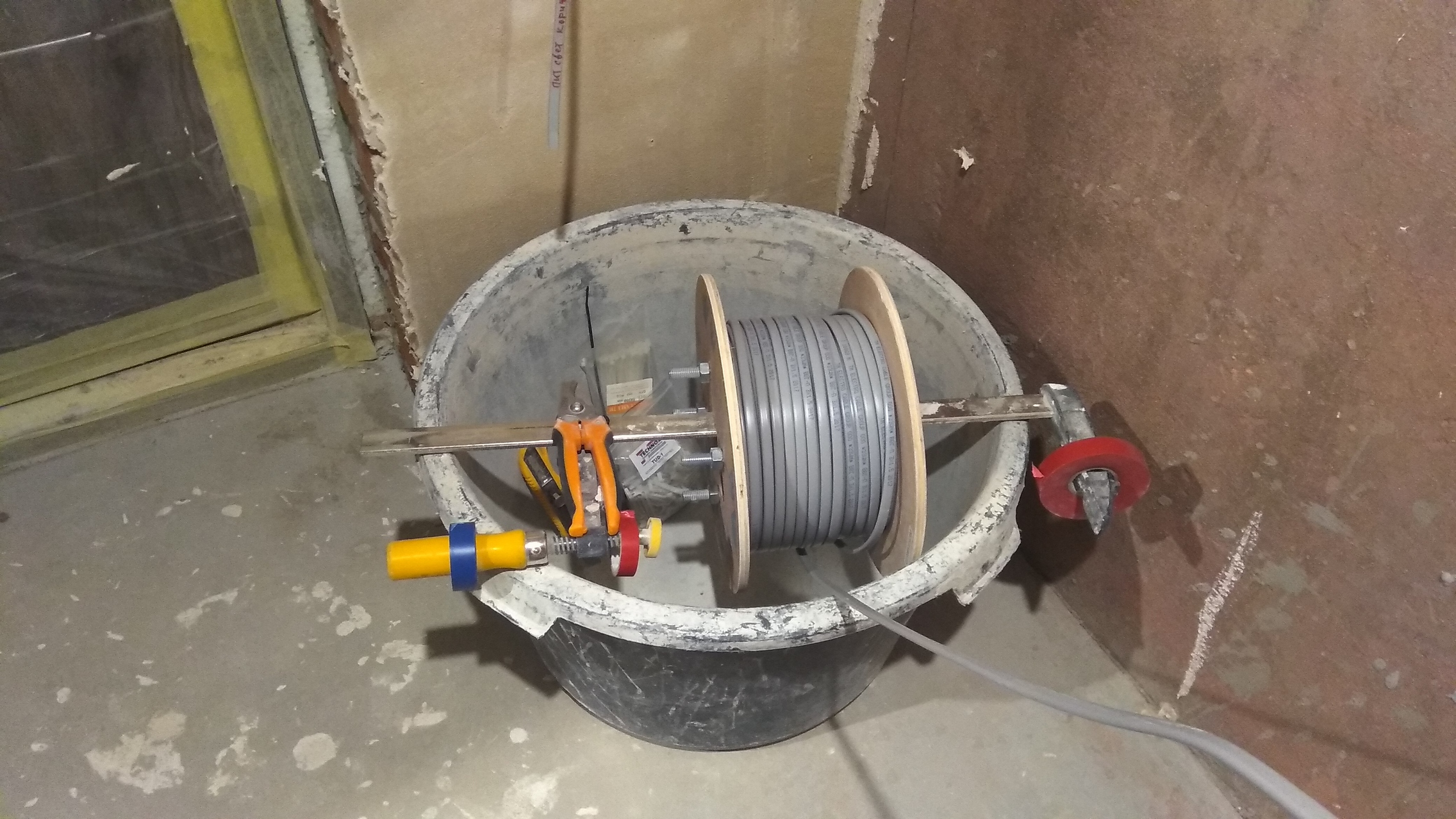

fed-vitalii Опубліковано: 15 лютого 2018 Поділитись Опубліковано: 15 лютого 2018 Донором стала катушка от финмарка Бадья временно , тягать ее не удобно , заготовки для корпуса уже на базе . 1 Посилання на коментар Поділитися на інших сайтах More sharing options...

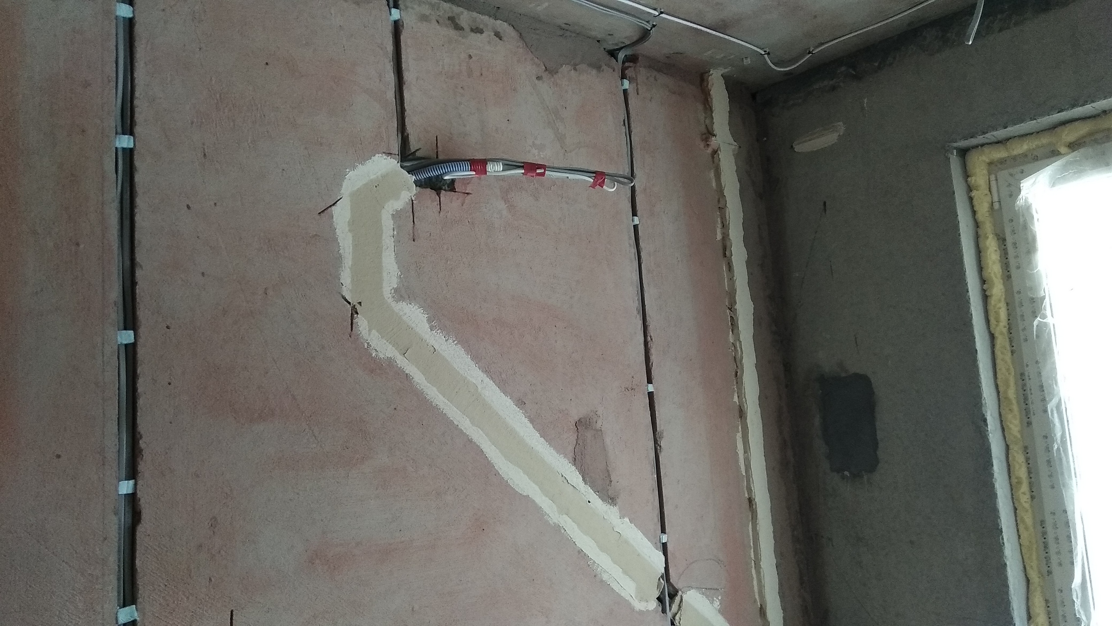

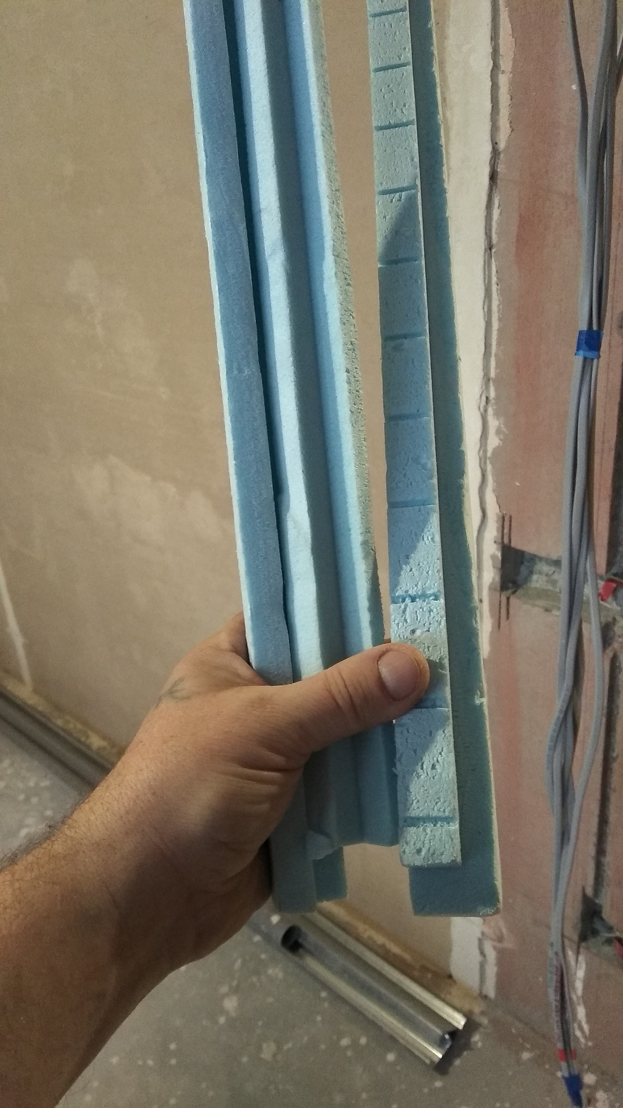

fed-vitalii Опубліковано: 16 лютого 2018 Поділитись Опубліковано: 16 лютого 2018 Увидите на стройке обрезки стиродура , не проходите мимо отлично помогает закрепить кабеля в штробах 1 Посилання на коментар Поділитися на інших сайтах More sharing options...
Energon Опубліковано: 16 лютого 2018 Поділитись Опубліковано: 16 лютого 2018 А я кусками гофры креплю. 2 Посилання на коментар Поділитися на інших сайтах More sharing options...
fed-vitalii Опубліковано: 16 лютого 2018 Поділитись Опубліковано: 16 лютого 2018 А я кусками гофры креплю. По пробуй стиродуром , удобней в1000 раз 1 Посилання на коментар Поділитися на інших сайтах More sharing options...
Korni Опубліковано: 16 лютого 2018 Поділитись Опубліковано: 16 лютого 2018 По пробуй стиродуром , удобней в1000 раз Я тоже за гофру. Хотя стиродура у меня полно. 1 Посилання на коментар Поділитися на інших сайтах More sharing options...
fed-vitalii Опубліковано: 16 лютого 2018 Поділитись Опубліковано: 16 лютого 2018 Стиродур нарезается легко и быстро , чуть по шире чем штроба и держит мертво Посилання на коментар Поділитися на інших сайтах More sharing options...

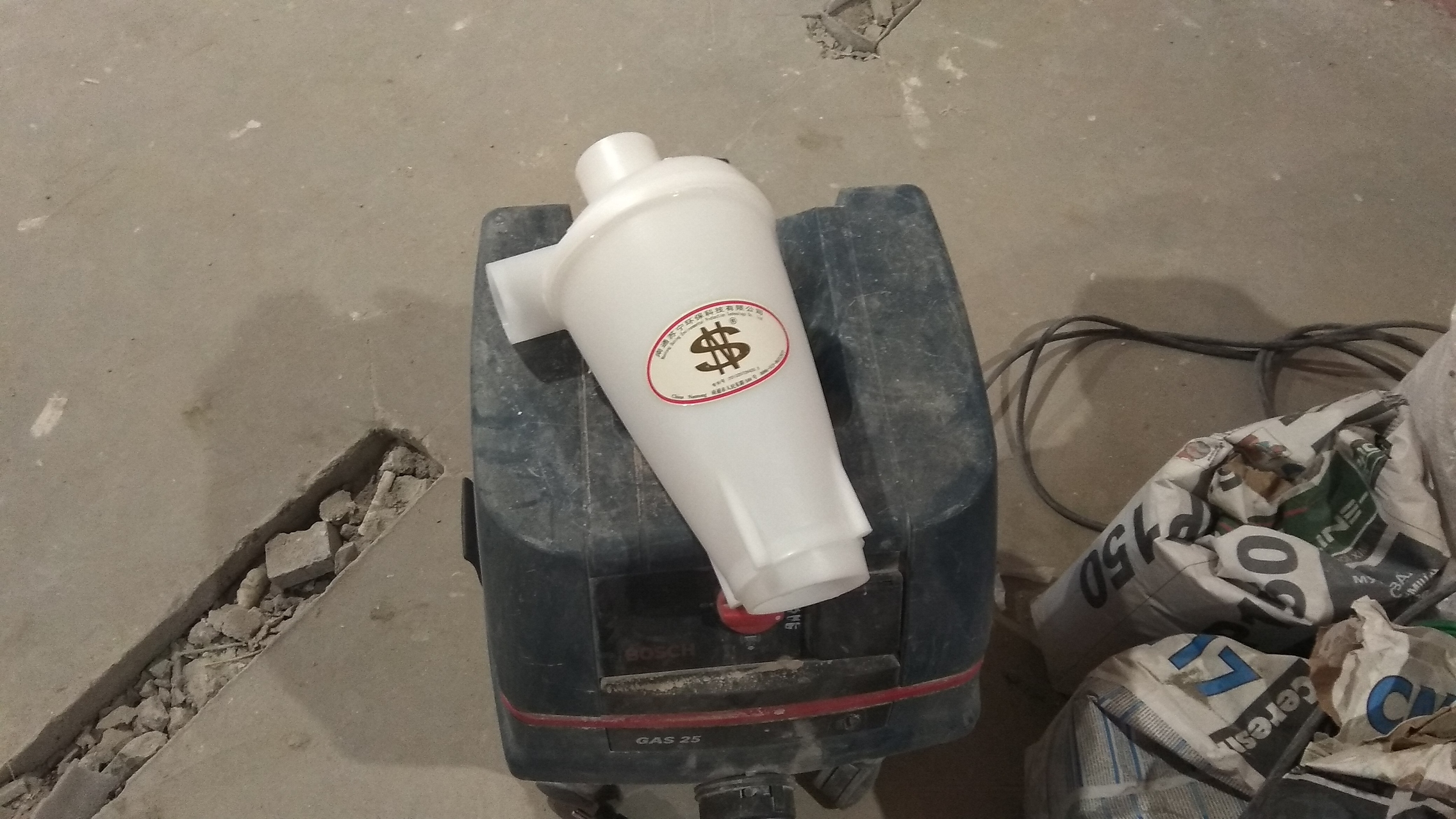

fed-vitalii Опубліковано: 16 лютого 2018 Поділитись Опубліковано: 16 лютого 2018 Пришла посылка , буду циклон мастырить для пылика под штроборез , вопрос теперь где и какую емкость взять :roll: Посилання на коментар Поділитися на інших сайтах More sharing options...
