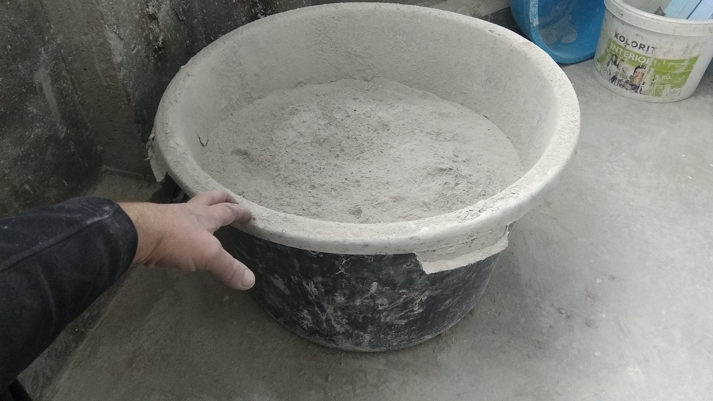

Energon Опубліковано: 16 лютого 2018 Поділитись Опубліковано: 16 лютого 2018 Так пылесос же не плохой. Нравиться кучу барахла з собой на обьект тащить?)) Посилання на коментар Поділитися на інших сайтах More sharing options...
fed-vitalii Опубліковано: 16 лютого 2018 Поділитись Опубліковано: 16 лютого 2018 Так пылесос же не плохой. Нравиться кучу барахла з собой на обьект тащить?)) У меня барахла нет , я не плюшкин но люблю что бы было все под рукой и в нужный момент а в бус много чего влазит :D:D:D вот такую бадью пылюки наштробил с трех комнатной , надоело постоянно пылик и фильтр вытряхивать , с мешками под пылесос я не нашел взаимопонимания Посилання на коментар Поділитися на інших сайтах More sharing options...
Vito black Опубліковано: 17 лютого 2018 Поділитись Опубліковано: 17 лютого 2018 Пришла посылка , буду циклон мастырить для пылика под штроборез , вопрос теперь где и какую емкость взять :roll: Любое высокое ведро от финишшпакевки или краски. 1 Посилання на коментар Поділитися на інших сайтах More sharing options...

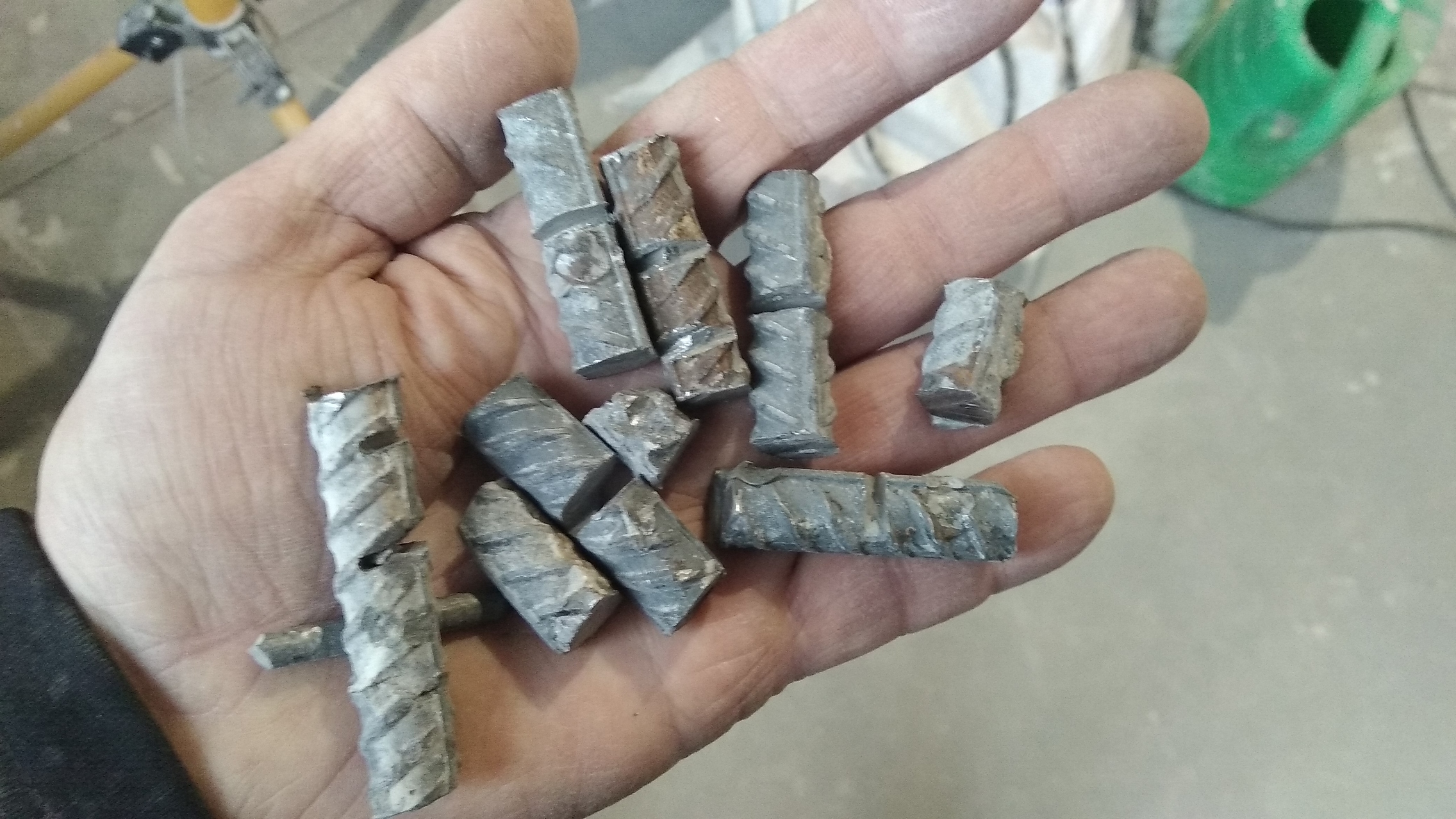

Energon Опубліковано: 17 лютого 2018 Поділитись Опубліковано: 17 лютого 2018 У меня барахла нет , я не плюшкин но люблю что бы было все под рукой и в нужный момент а в бус много чего влазит :D:D:D вот такую бадью пылюки наштробил с трех комнатной , надоело постоянно пылик и фильтр вытряхивать , с мешками под пылесос я не нашел взаимопонимания чем отверстия в бетоне под установочные коробки сверлишь? просто спрашиваю, взял Дистар синюю 72мм, так ее на 33 отверстия хватило.Арматуру не трогал. 1 Посилання на коментар Поділитися на інших сайтах More sharing options...
fed-vitalii Опубліковано: 17 лютого 2018 Поділитись Опубліковано: 17 лютого 2018 чем отверстия в бетоне под установочные коробки сверлишь? просто спрашиваю, взял Дистар синюю 72мм, так ее на 33 отверстия хватило.Арматуру не трогал. Я не высверливаю я вырезаю , 230 с дистаровским кожухом Mechanic Air Посилання на коментар Поділитися на інших сайтах More sharing options...
Energon Опубліковано: 17 лютого 2018 Поділитись Опубліковано: 17 лютого 2018 Я не высверливаю я вырезаю , 230 с дистаровским кожухом Mechanic Air ну блоки это еще понятно))а одиночные тоже вырезаешь? и вместе с арматурой? себе попробовать что ли)) Посилання на коментар Поділитися на інших сайтах More sharing options...
igorjk Опубліковано: 17 лютого 2018 Поділитись Опубліковано: 17 лютого 2018 чем отверстия в бетоне под установочные коробки сверлишь? просто спрашиваю, взял Дистар синюю 72мм, так ее на 33 отверстия хватило.Арматуру не трогал. Че то маловато, даже для бетона. Может не ту твердость сегментов подобрал? Те коронки что в Эпике, не канают под армированный бетон. След. момент это инструмент - Дистаровцы рекомендуют резать ими на скорости от 1000 об\мин. на более низких коронка быстрее изнашивается. Это я уже проверил на своем опыте. Я сверлю высокооборотистой дрелью, перф, к сожалению, таких оборотов не дает. Для этих целей специально купил себе мощную высокоскростную дрель Декстер. Дури в ней хватает, а вот редуктор слабоват, при заклинивании может полететь. Мне одну уже поменяли по гарантии, хоть и случай был совсем не гарантийный. Добавлено через 2 минуты Я не высверливаю я вырезаю , 230 с дистаровским кожухом Mechanic Air Так с ним же 50% пылюки вылетает в помещение. 1 Посилання на коментар Поділитися на інших сайтах More sharing options...

fed-vitalii Опубліковано: 17 лютого 2018 Поділитись Опубліковано: 17 лютого 2018 ну блоки это еще понятно))а одиночные тоже вырезаешь? и вместе с арматурой? себе попробовать что ли)) И одиночки тоже 230 , так быстрей , 96 точек в клятом бетоне с арматурой за смену Добавлено через 1 минуту Шо-где-по-чем? А то видел такие на Али - жаба давит 25 баксов за кусок пластика выкладывать. На али , где то 25 баксов , жабу давно поборол но некогда было этим заняться . сори , дешевле , тутачки я заказывал : ru.aliexpress.com/item/2016-Industrial-and-Household-Bagless-Cyclone-Dust-Collector-High-Efficiency-Dust-Catcher-Turbo-Dust-Collector/32638205786.html?spm=a2g0s.9042311.0.0.c7nVIy Добавлено через 5 минут Так с ним же 50% пылюки вылетает в помещение. Шо то вылетает , но как по мне то процентов 30 и то самую летучую шо долго в воздухе висит пылик улавливает . 2 Посилання на коментар Поділитися на інших сайтах More sharing options...
Energon Опубліковано: 17 лютого 2018 Поділитись Опубліковано: 17 лютого 2018 Я стараюсь арматуру не трогать. Но после сантехников и кондиционерщиков, там можно трогать уже все))А диском быстрее и дешевле, чем алмазное сверлением получаеться. Не все заказчики хотять розетки двигать в стороны или вверх или низ, когда на арматуру попадаешь. А арматуру высверливать коронкой, это одно рассточительство)) Коронка от 800-900, напайка сегментов 450. Не напасешься )) 2 Посилання на коментар Поділитися на інших сайтах More sharing options...
fed-vitalii Опубліковано: 17 лютого 2018 Поділитись Опубліковано: 17 лютого 2018 Я стараюсь арматуру не трогать. Но после сантехников и кондиционерщиков, там можно трогать уже все))А диском быстрее и дешевле, чем алмазное сверлением получаеться. Не все заказчики хотять розетки двигать в стороны или вверх или низ, когда на арматуру попадаешь. А арматуру высверливать коронкой, это одно рассточительство)) Коронка от 800-900, напайка сегментов 450. Не напасешься )) Я не парюсь , болгаркой чик и арматура тютю :D Посилання на коментар Поділитися на інших сайтах More sharing options...
