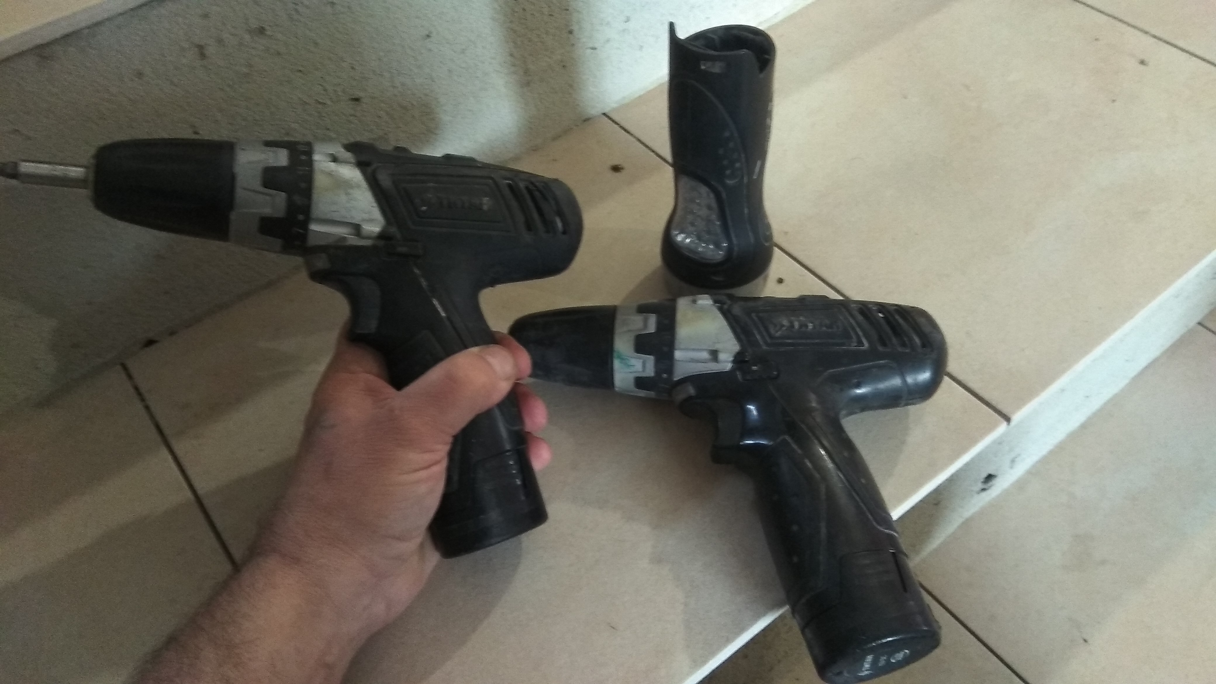

Купил себе шурик на Li-Ion , компактный и удобный .
Патрон можно снять вместе со сверлом, и вставить биту прямо в шток ( встроенный битодержатель ) ,
сие очень удобно , когда нужно менять сверло и биту часто попеременно , задалбливаешся патрон раскручивать/закручивать .
С маленькой биткой вообще получается укороченный вариант, мона залесть туда , куда со стандартным шуриком не развернёшся .
сегодня попробую как он по сравнению со стандартным шуриком

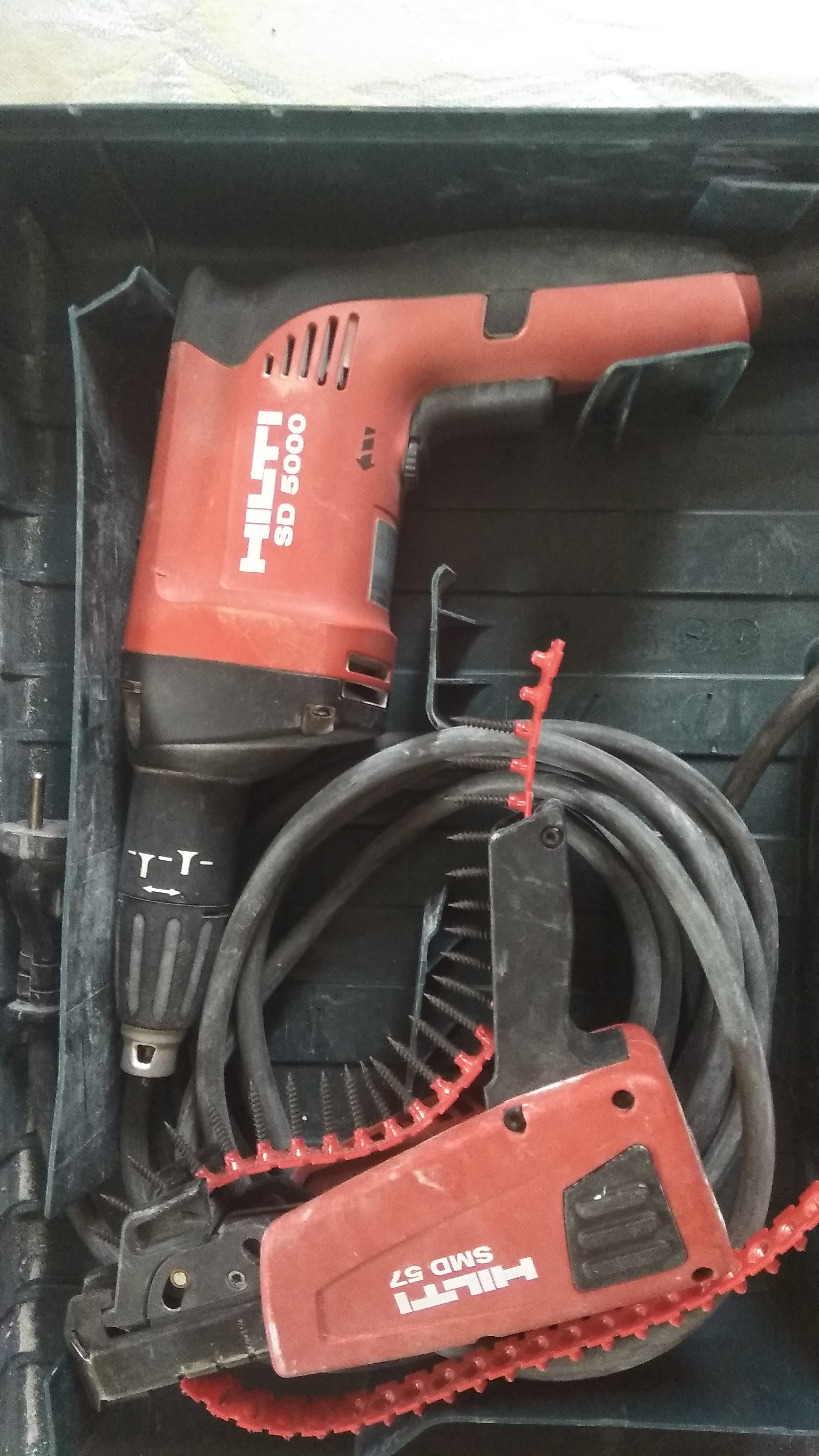

Лично я считаю что сетевик для электро монтажа не удобен , другое дело если ты занимаешься ГК работами , там он незаменим .
