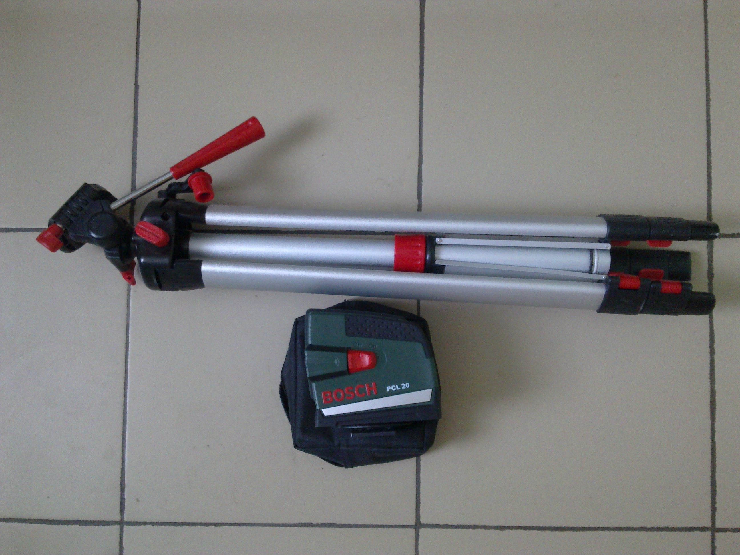

у меня зеленый Бош с треногой - шли вместе как Set (PCL20 Set), однозначно короткой треноги редко хватает, приходится еще на что-то ставить. Хотя есть отдельное крепление к стене, что может позволить в строительных условиях как-то выйти из ситуации.
на улице видно только вечером.

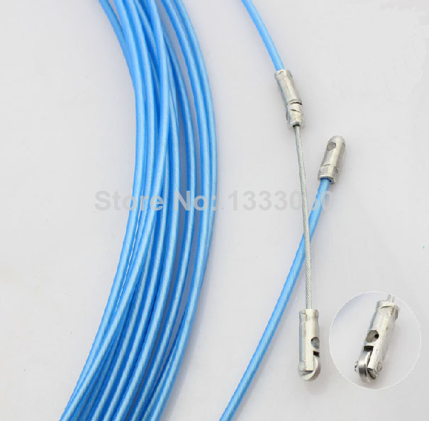

Кто то (на первой фотографии) кроме меня использует "заводскую" протяжку для проводов? Или может оптимальнее купить какой то тросик типа в пластиковой изоляции или что то подобное?
Кароче кто чем пользуеться?
Такая, как на фото - максимум на 10 метров с одним изгибом. Два изгиба фиг протолкаешь.
Я в Китае купил 30-метровую стеклопластиковую протяжку (толщина около 3-4мм). Недавно на 25 метров с тремя 90-градусными поворотами успешно затолкал (пробовал компрессором задуть поролоновый шарик - не пошел).
Ну я такой как на первом фото пользуюсь 15 метровой длинны. Но чувствую что третьей квартиры с полной перетяжкой она не переживет.
А вы свою можете сфоткать что бы может у нас что то пожожее подобрать или найти? А то я в Китай в этом году не собираюсь пока :)
Так и я туда не ездил :) Через АлиЭкспресс заказывал.

Мы используем такую протяжку точнее УЗК,
Брал в Киеве , делают под заказ любой длины,
есть и стандартные. Я сделал 5 и 25 м.
которые скручиваются в 30,
применять в зависимости от задач.picture.php?albumid=7588&pictureid=88198
