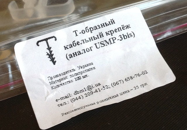

ЭлектроМеханиК Опубліковано: 22 вересня 2017 Автор Поділитись Опубліковано: 22 вересня 2017 У индийского махараджи есть красавица жена У бывших братьев есть вот такая красивенная штука для крепления сразу нескольких кабелей: А у нас в Украине есть: Печалька однако Может кто знает где купить? Ашварию Рай не предлагать. Бабла не хватит. Посилання на коментар Поділитися на інших сайтах More sharing options...
StNick Опубліковано: 22 вересня 2017 Поділитись Опубліковано: 22 вересня 2017 Можно попробовать поискать вот такие, только на olx в магазинах не ищите мне понравились, в пустотном кирпиче держатся отлично 2 Посилання на коментар Поділитися на інших сайтах More sharing options...
ЭлектроМеханиК Опубліковано: 22 вересня 2017 Автор Поділитись Опубліковано: 22 вересня 2017 Я такие видел, и даже имею пару пачек. Но я имею еще те которые появились у нас лет 8 назад. Они были импортные, крепкие и качественные. А эти льют в самодельные формы из капроновых крышек для банок. Для коаксиального и витой пары подойдут а вот для ВВП 3х2,5 как то жиденько что ли. И вовсе не жиденько....а элегантно! (В. Сердючка) Посилання на коментар Поділитися на інших сайтах More sharing options...
StNick Опубліковано: 23 вересня 2017 Поділитись Опубліковано: 23 вересня 2017 а вот для ВВП 3х2,5 как то жиденько что ли. И вовсе не жиденько....а элегантно! (В. Сердючка) да, но в принципе держит Посилання на коментар Поділитися на інших сайтах More sharing options...

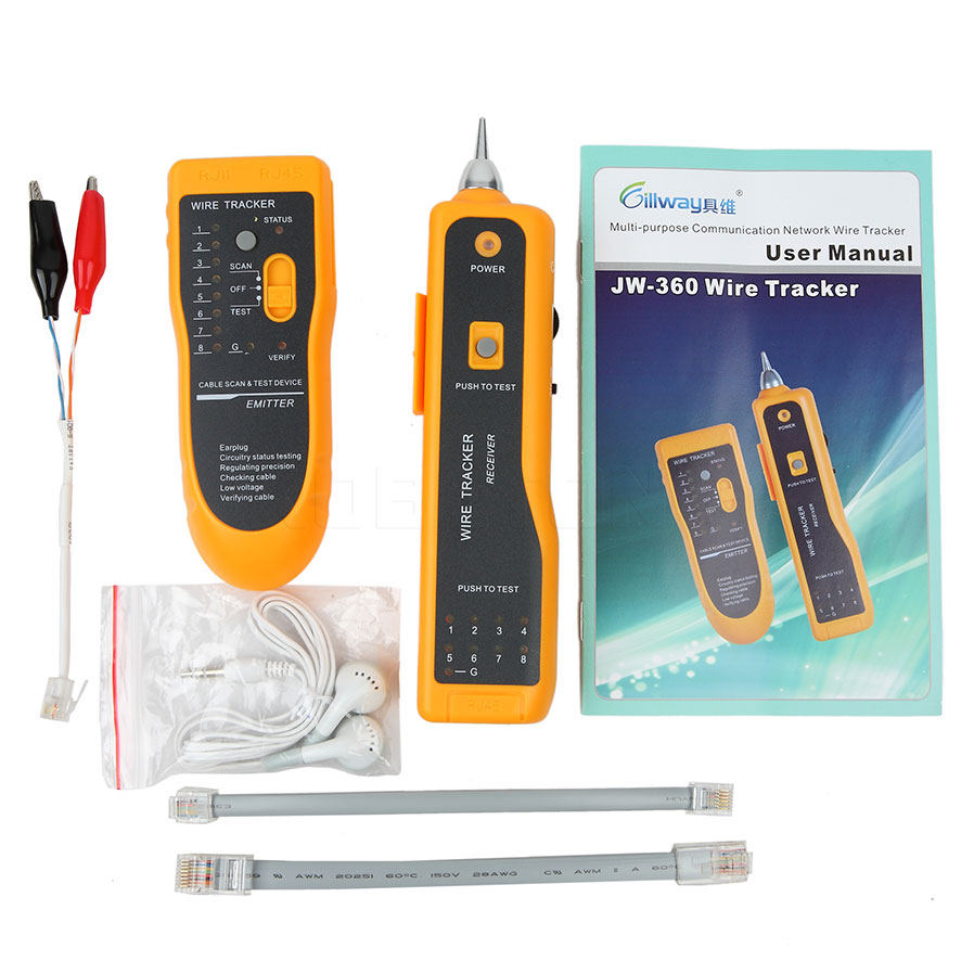

InSAn Опубліковано: 29 жовтня 2017 Поділитись Опубліковано: 29 жовтня 2017 ... шобы не тратить самашедшие деньги за вот такое счастие (искатель скрытой проводки ... 178 гривен вот такой конструктор А я купил Китае за $10 с доставкой готовый прибор, который не только проводку может искать, но у проверять правильность обжатия витой пары. 2 Посилання на коментар Поділитися на інших сайтах More sharing options...
ЭлектроМеханиК Опубліковано: 29 жовтня 2017 Автор Поділитись Опубліковано: 29 жовтня 2017 У Китальянского прибора чуствительность плохая и много ложных срабатываний а для витой пары у меня есть вот такой тестер: Тем более идут длинные зимние вечера, и в перерывах между вязанием носков в кресле качалке у камина я люблю попаять и помастерить что нибудь полезное для семьи, дома и себя любимого Посилання на коментар Поділитися на інших сайтах More sharing options...

Energon Опубліковано: 29 жовтня 2017 Поділитись Опубліковано: 29 жовтня 2017 А витую пару чем искать среди пучка? А то силовые подписал, а слаботочные нет)) Посилання на коментар Поділитися на інших сайтах More sharing options...
Dmode Опубліковано: 29 жовтня 2017 Поділитись Опубліковано: 29 жовтня 2017 А витую пару чем искать среди пучка? А то силовые подписал, а слаботочные нет))Я таким же прибором как InSan искал. Подключаешь два провода из витой пары к генератору импульсов и приемником ищешь. 1 Посилання на коментар Поділитися на інших сайтах More sharing options...
InSAn Опубліковано: 29 жовтня 2017 Поділитись Опубліковано: 29 жовтня 2017 У Китальянского прибора чуствительность плохая и много ложных срабатываний Не знаю, может и в самом деле плохая чувствительность, но в клубке нескольких десятков кабелей, входящих в щит, нужный кабель отыскал за 1 минуту. Мне этого предостаточно. 1 Посилання на коментар Поділитися на інших сайтах More sharing options...

igorjk Опубліковано: 29 жовтня 2017 Поділитись Опубліковано: 29 жовтня 2017 А витую пару чем искать среди пучка? А то силовые подписал, а слаботочные нет)) Я работаю вот этим: www.aliexpress.com/item-img/Electrical-heag-MS6813-multi-functional-network-tester-with-the-instructions/32750880417.html?spm=a2g0v.10010108.1000017.2.58631becbRUDto Неплохой тоновый генератор + трассоискатель + кабельный тестер. Как говорят - все в одном флаконе. Не американец за 500 баксов, но отрабатывает с лихвой! 4 Посилання на коментар Поділитися на інших сайтах More sharing options...
