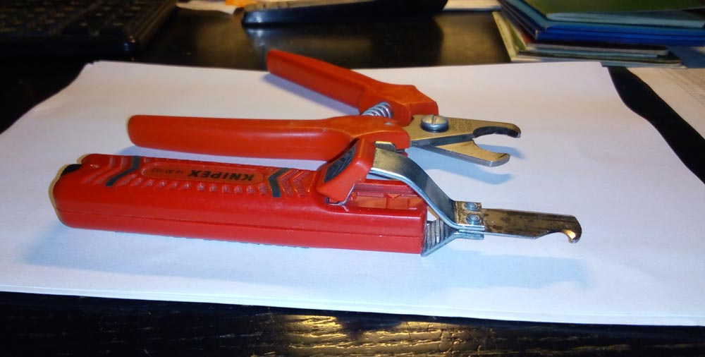

Упс! Нормальный кабель, да тем ножом... :bad:
А что с ножом не так? Да и на руки смотрю, вроде бы не из задницы!
От тока не надо писать что нормальные электрики пользуются этим:
такой все же скорее порежет палец, чем повредит изоляцию жилы)
Да и фиг с той изоляцией, а порезанный палец выведет из строя на несколько дней, а может и недель! Вам изоляцию жалко, или палец? :D
