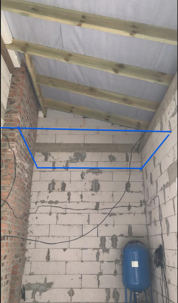

На цьому етапі ніяких етапів ні по шапклюванню блоку стін ні по стяжках робитись не будуть. До весни - це голі не пошпакльовані стіни гахоблоку та на першому залита плита, на другому плити ПК. До весни планую сам (не маю досвіду) зробити теплоізоляцію мансардного поверху з холодним горищем. На горіщі ще немає слухових вікон для вентиляції, але дифузійна мембрана на горищі по нахльостах не проклеєна, на коньку розрізана з нахлостом. Якщо при зашивці утеплення на горищі буде недостатньо вентиляції, тоді, можливо заздалегідь потрібно у фронтонах зробити слухові вікна ... А далі до весни буде час проштробити електрику, прокласти труби води та опалення.

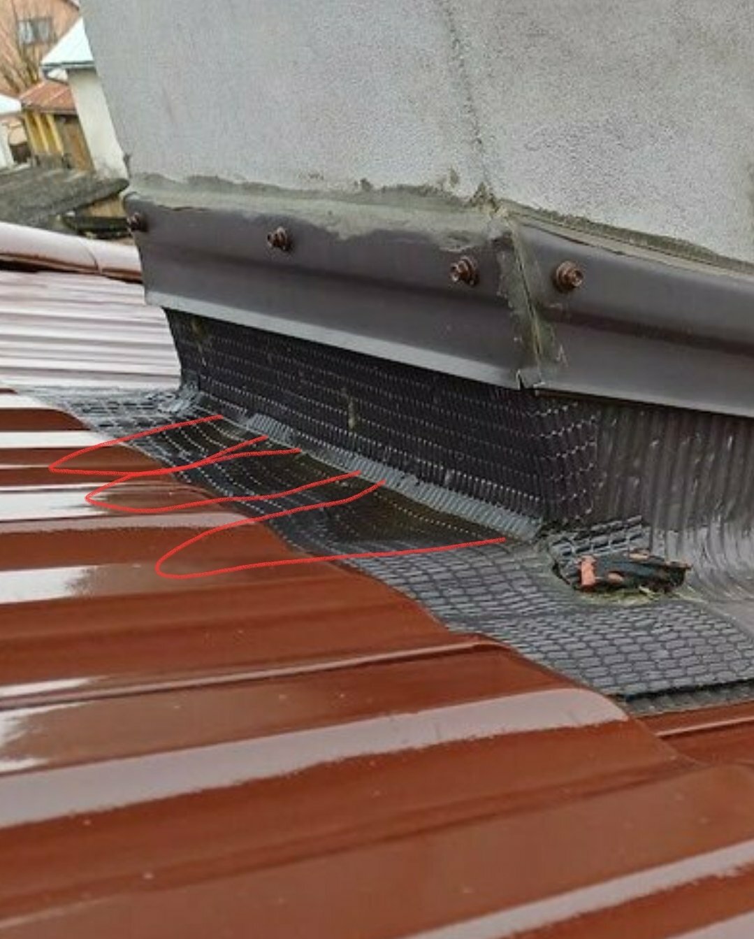

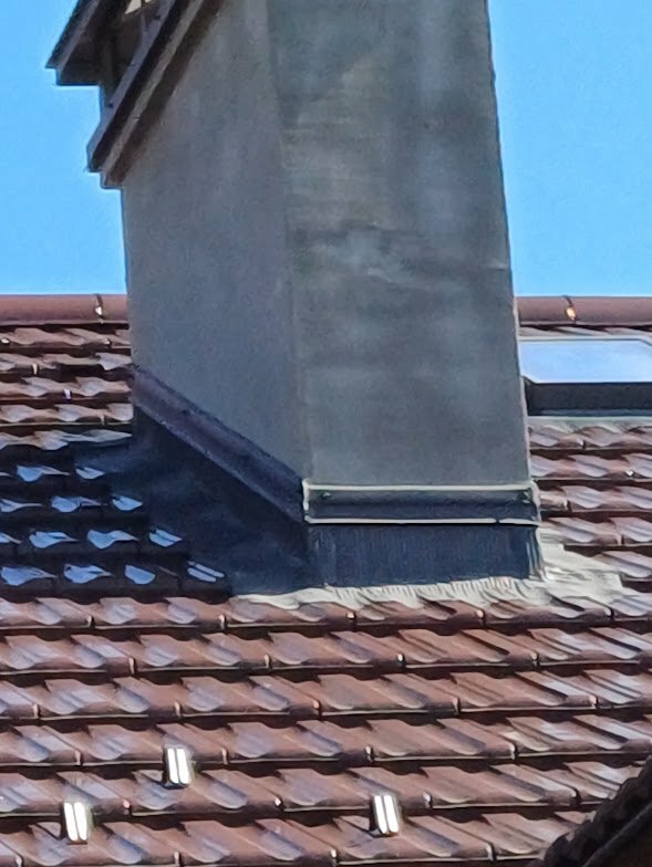

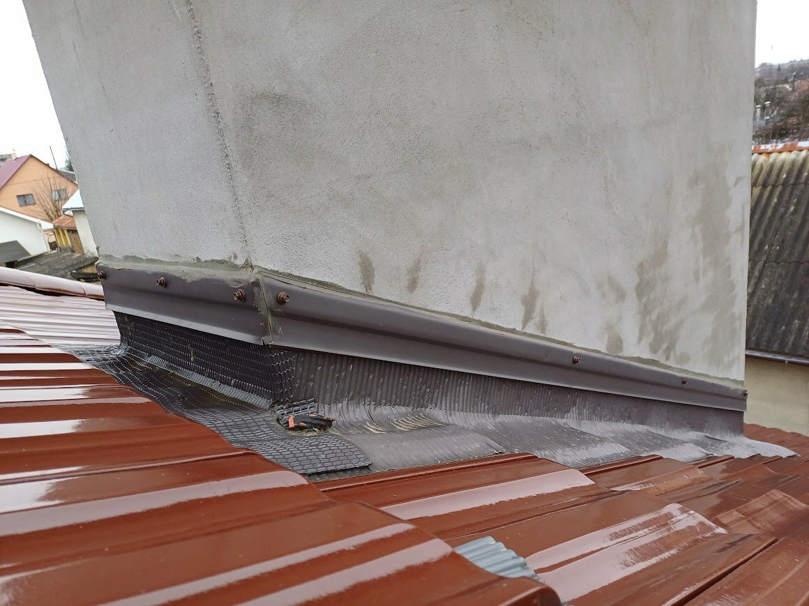

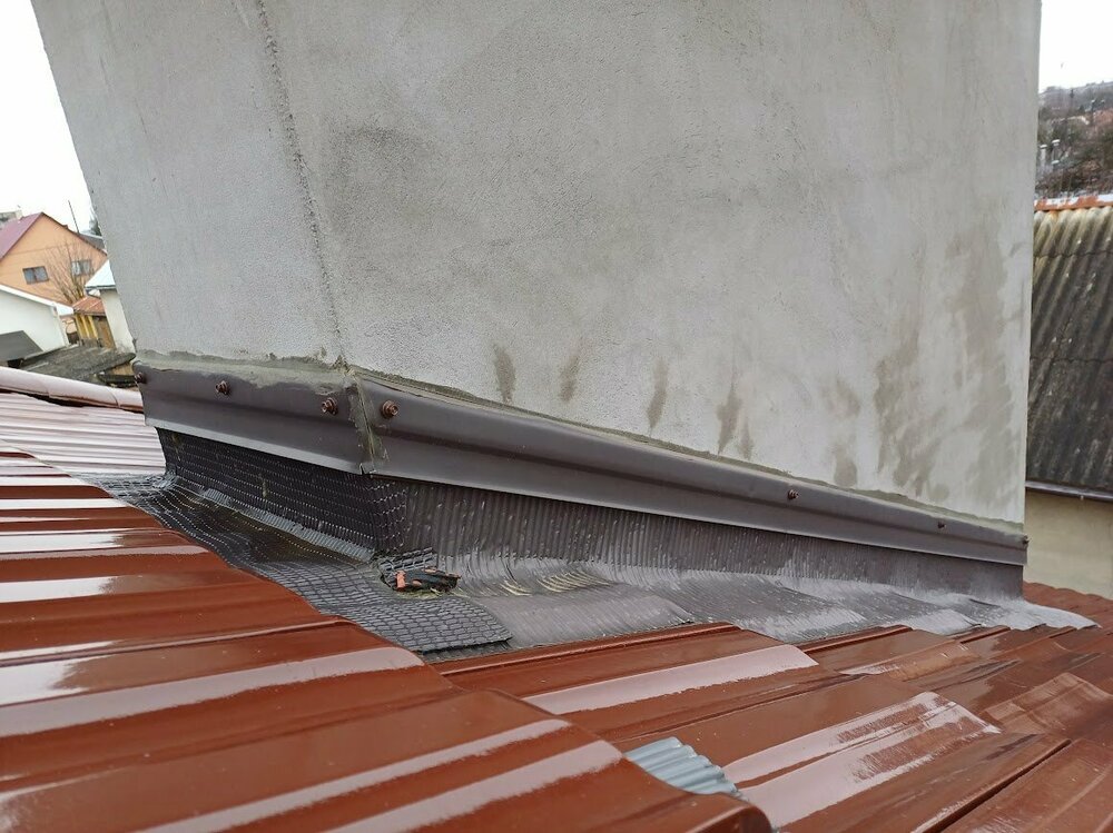

Підкажіть як правильно відремонтувати чи переробити таке примикання даху до димоходу (вентканалів) - виглядає ніби надійно, але під час дощу верхня частина підтікає, рейка обрешітки яка розташована зразу над димоходом вся мокра...
Ось тут у вас збираються калюжи та можливо перетікають під черепицю.

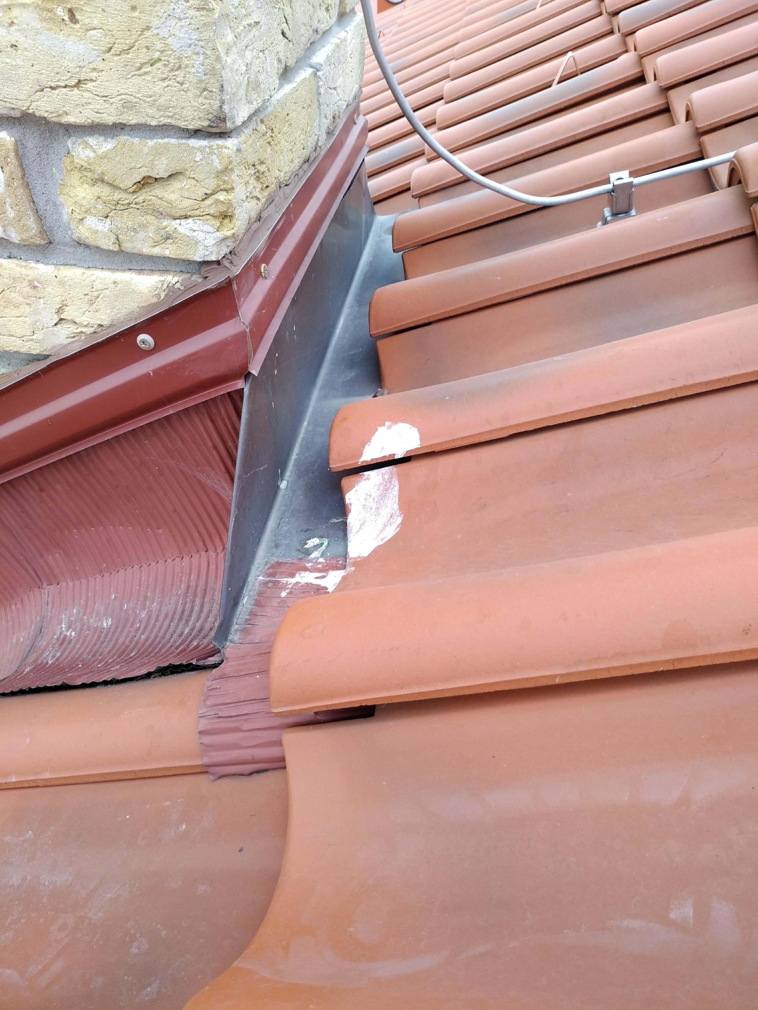

Треба тут зробити з металу. Див. фото
Можливо ще деінде є маленькі дірочки у цьому паску з фольги.
В ідеалі його також повністю замінити на більш надійні паски з поверхнею з ПВХ по типу Braas Wakaflex.
Але з початку розібрати треба зверху коміна та по слідах буде видно, чи затікала там вода. Потім можна розібрати з боку черепицю та не знімаючи паску подивитися на можливі сліди там.
