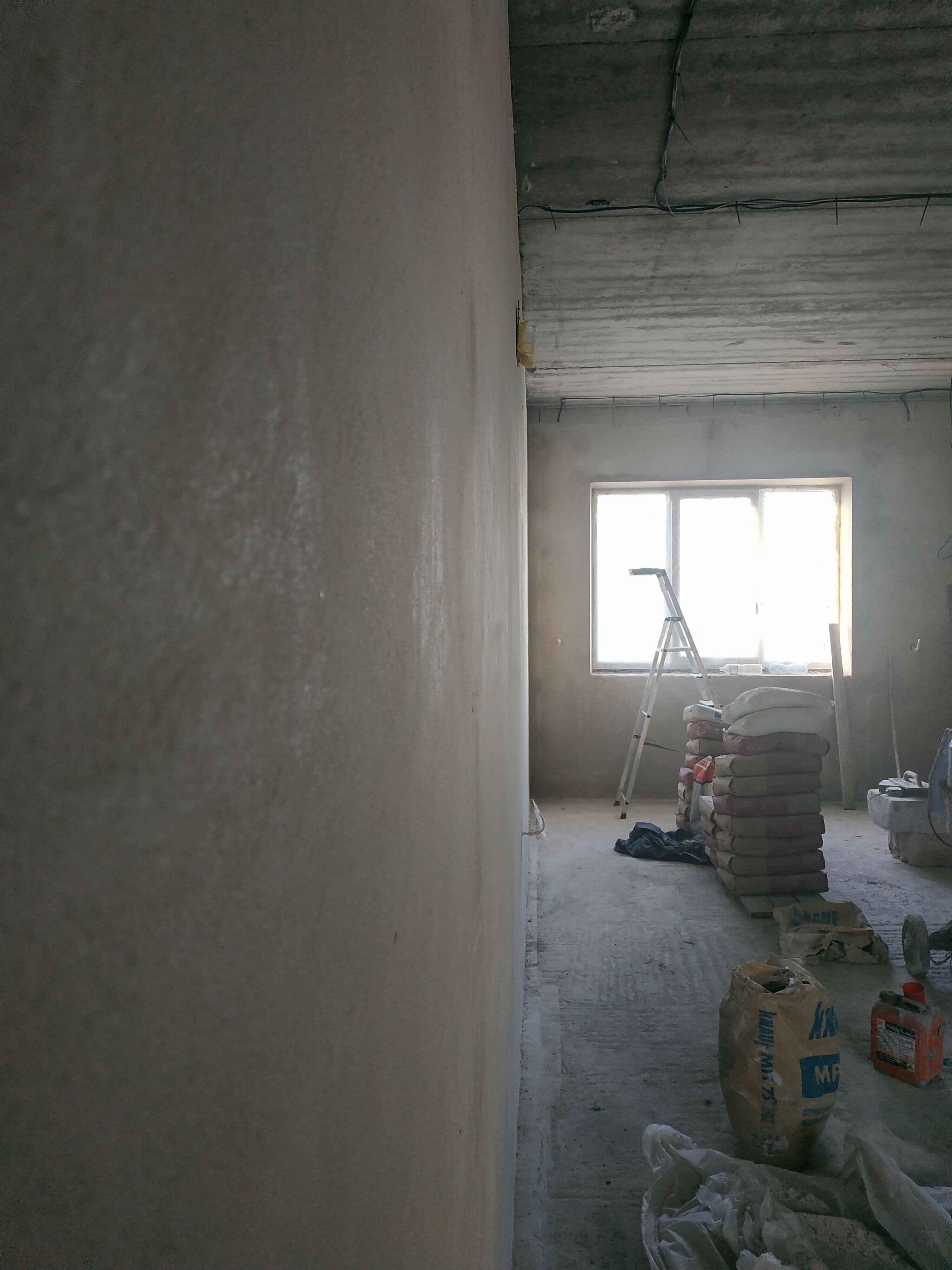

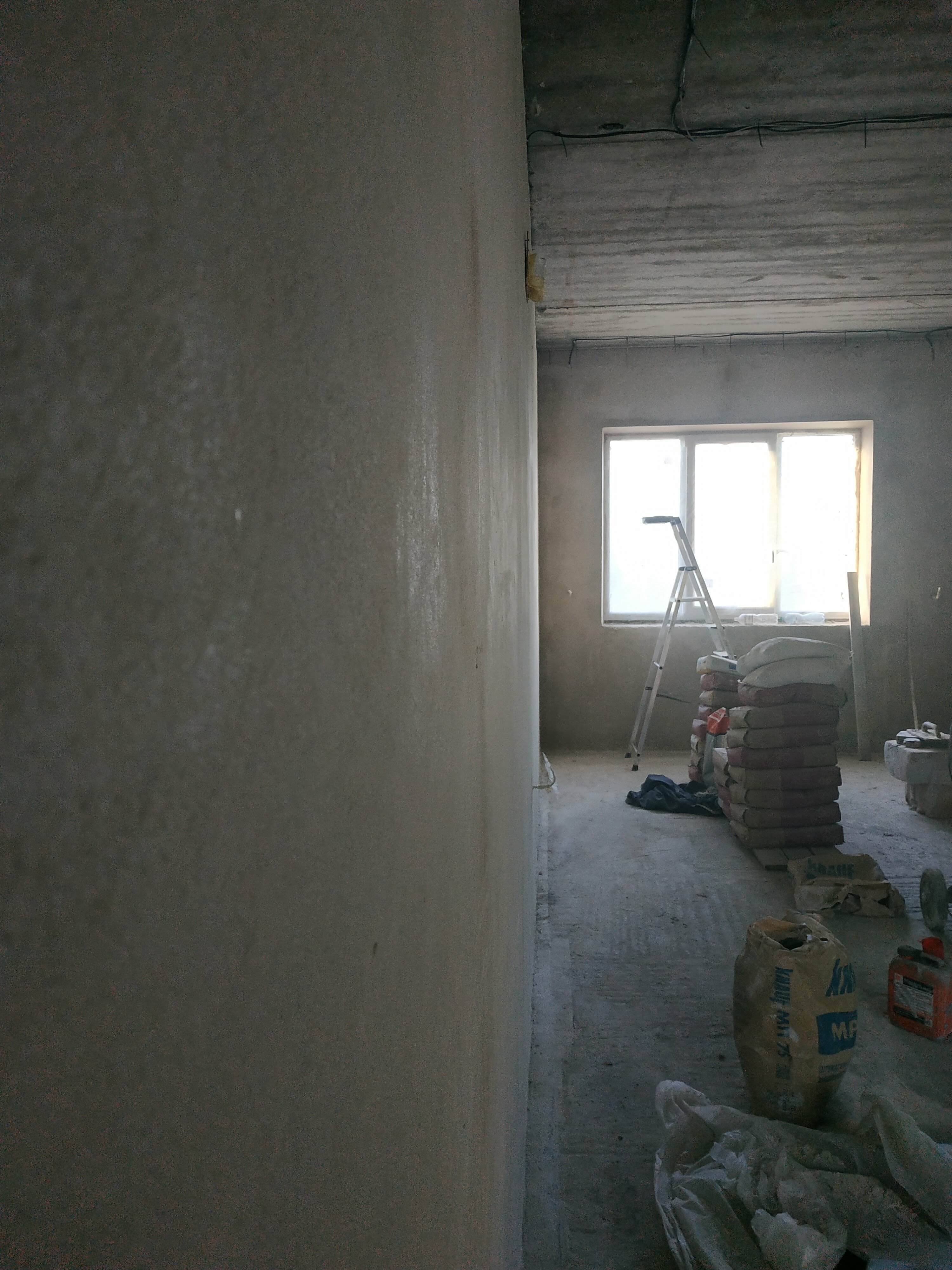

Заканчивают штукатурку. Осталась только котельная.
Вот так выглядит стена в гостиной (baumit mvr uni):
По газобетону получился слой больше 1 см, поэтому штукатурки не хватало. Довез еще 20 мешков, и все равно мало. В наличии в днепре нет, меньше паллеты никто везти не хочет. Хорошо, что осталась только котельная, возьму на нее Baumit MPA 35L - по идее, то же самое, что и mvr uni, только на сером цементе.

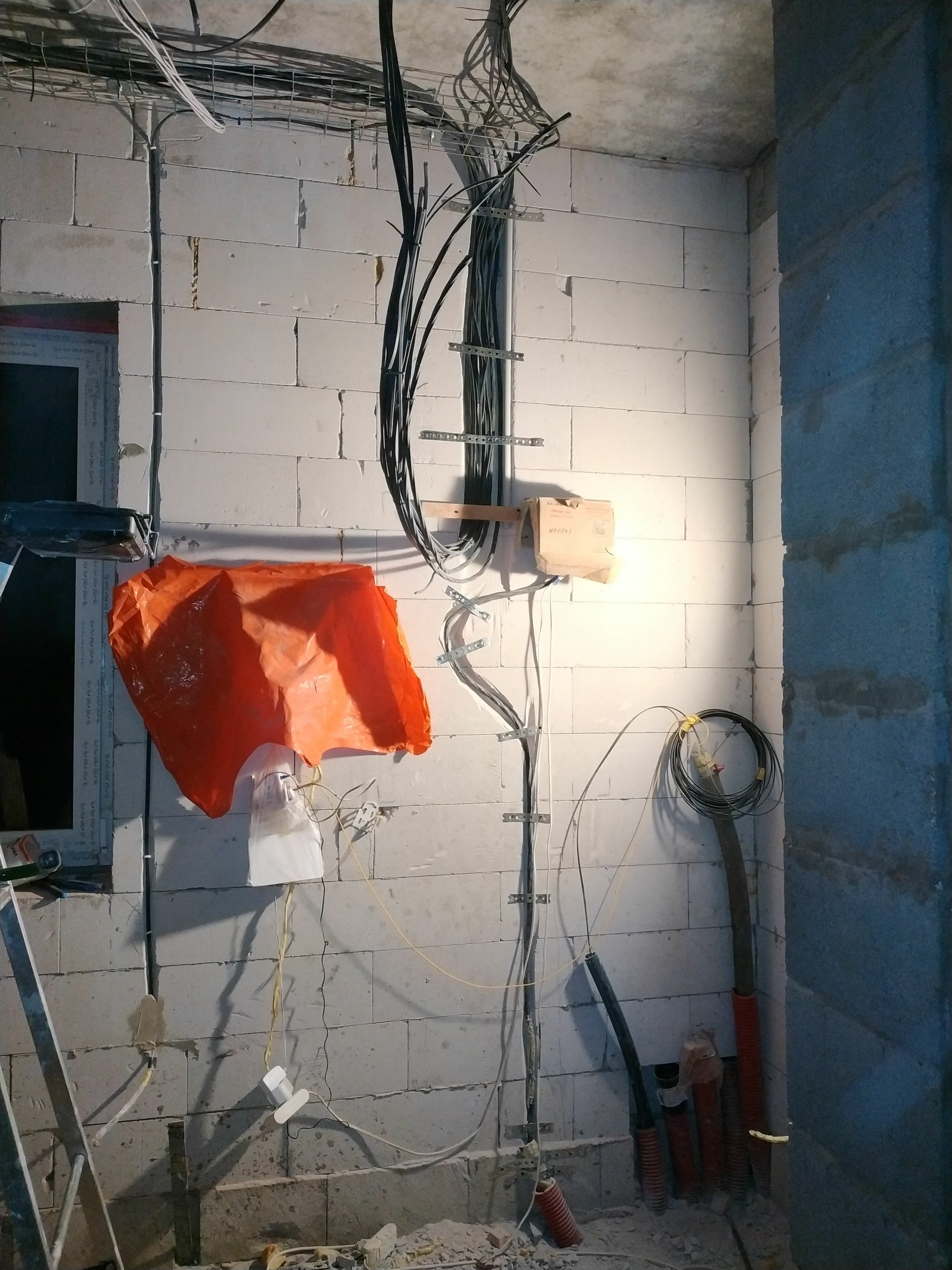

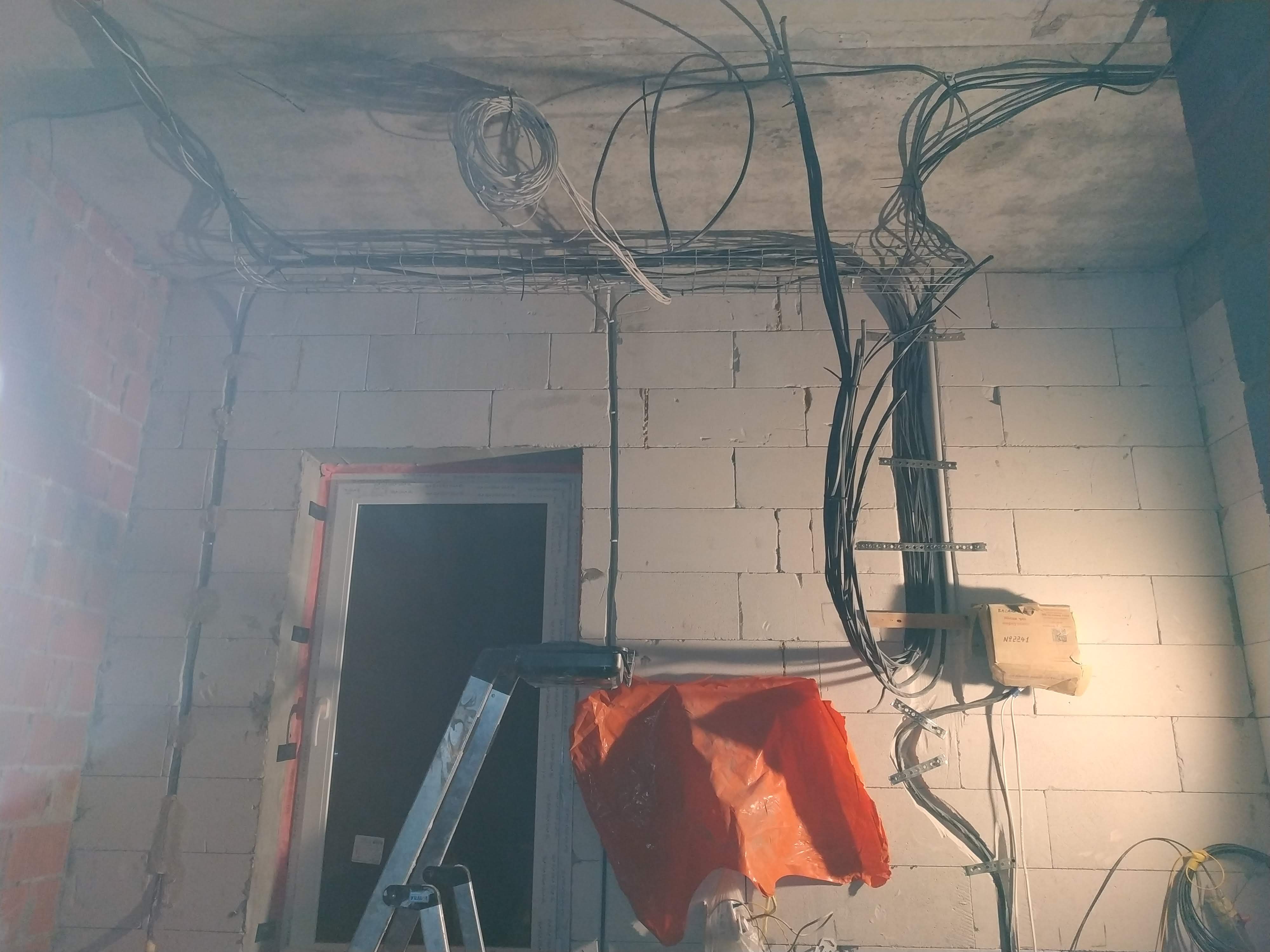

Последние штрихи по электрике перед штукатуркой (осталась только котельная):
немного поясню. Временный щиток стоял внизу, на полу, возле своей гильзы. сейчас перевесили на стену, в правый верхний угол будущего щита (точнее, там будет 2*60 Volta). вводной кабель, чтобы не мешал при штукатурке - заштробили по длинному пути и уложили в плоскость стены на месте будущего щита - там штукатурится не будет.
Гильза под свет была выведена изначально далековато от стены, поэтому по низу пришлось сильно прижимать к стене полосой из металла и черными саморезами. Планирую так и заштукатурить. Сверху, где кабеля опускаются в стену - тоже прижал полосой, вывел чуть ниже места установки щита- потом подраздалбываю аккуратно и разведу по щиту.
Гильзы в правом нижнем углу обрежу до уровня чуть выше чистового пола.
Под заземление - после штукатурки сделаю коробочку в стену, туда заведу полосу и прижму ее к стене. Туда же пойдет провод ПВ1х10 - заложу сейчас, проштроблюсь горизонтально от полосы на 5 см от чернового пола, и поднимусь в шит вместе с вводным кабелем.
с оптикой от интернета поступлю аналогично - введу в область щита вдоль вводного кабеля в стене - а затем уже выведу в нужное место на стене.
Если я что-то сделал неправильно - говорите, до субботы есть еще время переделать.
Рекомендую повесить отдельный коммуникационный шкаф и вывести в него оптику. Также свести в него все витые пары.
Например, такой
vago.ua/antivandalnye-jaschiki/serija-vagos-super/vagos-super-antilom/

Спасибо. Я планирую все слаботочное оборудование разместить просто на стене, рядом со щитами, вывести с щита кабель на слаботочные розетки в большом количестве. А кабель уже просто протащу через щит и выведу наружу. Отдельно штробить стены не хочется. А ужое при замене пропущу по наруже , если надо будет
Щит хотел отдельно слаботочный, от хагер меня отговорили из за дороговизны. Щиты по ссылке посмотрю
Ну не знаю сколько у вам точек слаботочки, но у меня кубло проводов в навесном шкафу + два коммутатора+Блоки питания для PoE вебкамер+Онушка на оптика от провайдера.... Если так, то на стене это все будет иметь грустный вид.
где то так. вот там на фото под клеенкой - сигналка, роутер, оптический преобразователь от интернета. а это еще только стройка. Я планирую кабеля опускать в кабель лотке - должно быть аккуратно. если будет получаться компактно разместить - поставлю в будущем шкаф. или просто деревянный по факту закажу

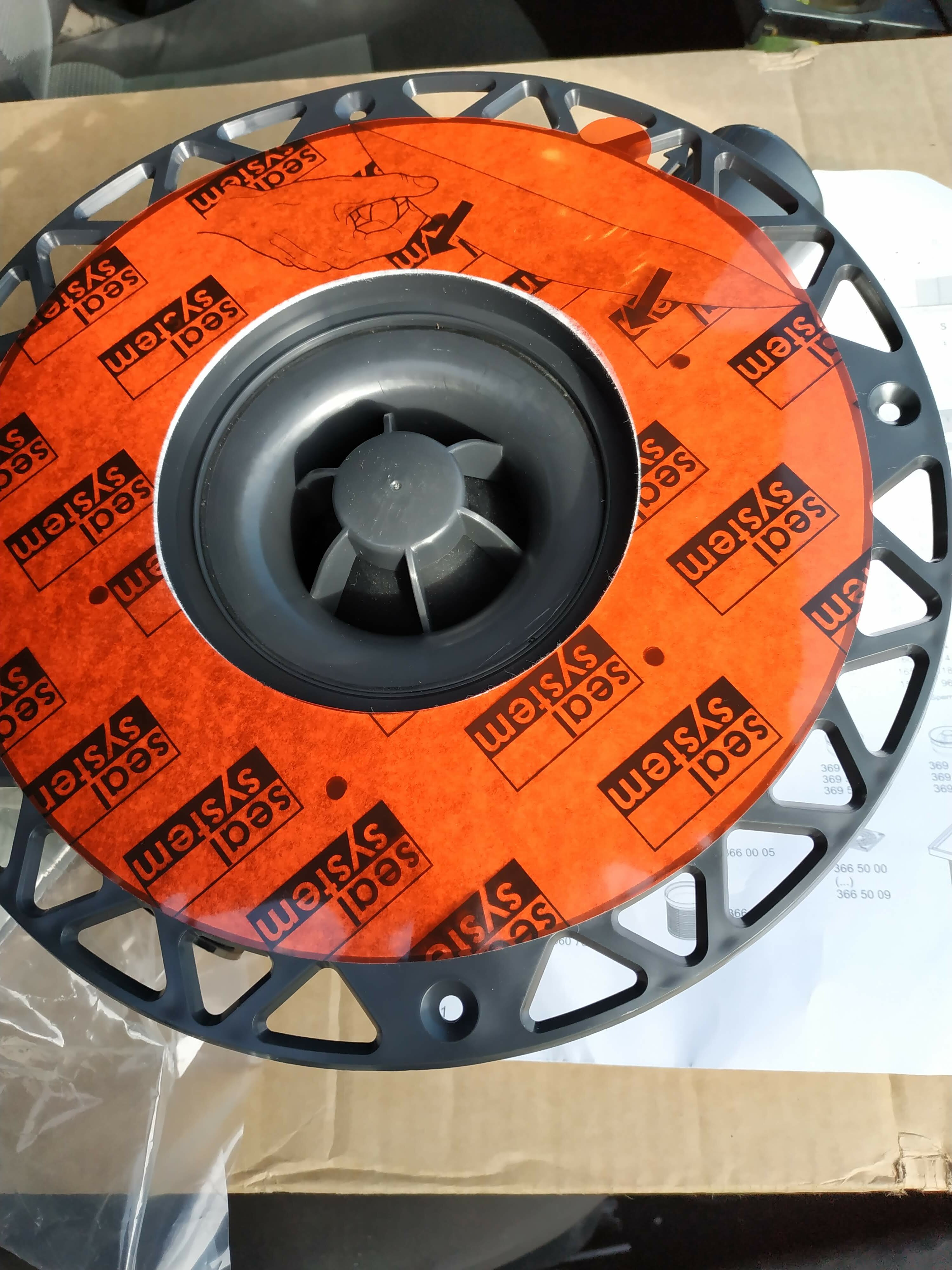

Активно закупаю сантехнику для встройки. Инсталяции Grohe уже приехали, оплатил 2 точечных трапа (малый санузел и котельная). В душ махнул рукой и взял лоток. Пересмотрел все, и по совету Murava смотрел на Tece. уже почти заказал, как на сайте tece увидел новинку . Больше ничего не смотрел. Тем более что по цене комплект получается дешевле, чем набор обычного душевого лотка. В Украину почти еще никто не завозил, везется под заказ. верхняя часть такого лотка устанавливается вместе с плиткой, так что пока не нужна и есть время привезти, а сифон в наличии.
Вопросов гидроизоляции быть не должно, так как она выполняется на уровне сифона (а он длиной 450 мм), а верхняя часть имеет внутренний уклон и устанавливается уже сверху гидроизоляции. Поэтому ставлю вплотную к стене и по длинной, и по короткой стороне.
А из каких соображений выбрал открытого типа? Почему не сухие? Со временем из трубы "фонить" начнет.
вот эти точечные трапы с затвором мембранного типа - вроде как не должны пускать запах. специально такие выбирал. У tece так реализован сухой затвор. Вот так на официаольном сайте написано "With removable 2-stage membrane odour trap".
В лотке нет такой возможности, но он по идее часто будет использоваться часто, не должен пересыхать
P.S. уточнил у поставщика - нет, там по умолчанию мокрые сифоны, мембранные надо докупить отдельно. перенесем на весну, наверное - получу на той неделе, а вдруг все таки он есть в комплекте. Вот и верь после этого оф.сайтам :-)

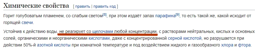

Еще нужно утеплить транзитные трассы ТП (rehau rautherm). обычно все делают обычным серым вспененным полиэтиленом, но продавцы пугают, что бетон его разъедает.
https://ru.wikipedia.org/wiki/%D0%9F%D0%BE%D0%BB%D0%B8%D1%8D%D1%82%D0%B8%D0%BB%D0%B5%D0%BD
Бетон это щелочь, а со щелочью полиэтилен вроде не реагирует.

Забрал трапы на НП. По коробочке и упаковке видно, что TECE - таки "фирма" :-)
В трапе все таки вроде сухой сифон стоит Ж-)

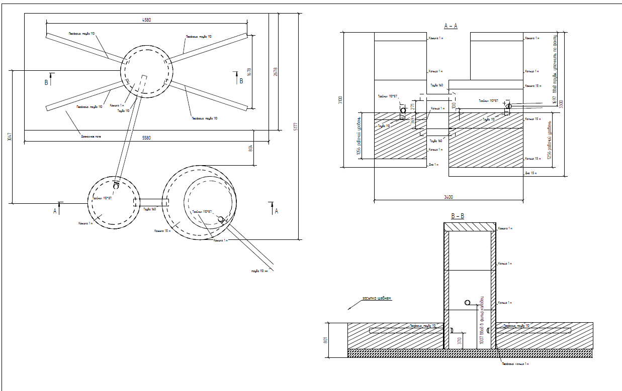

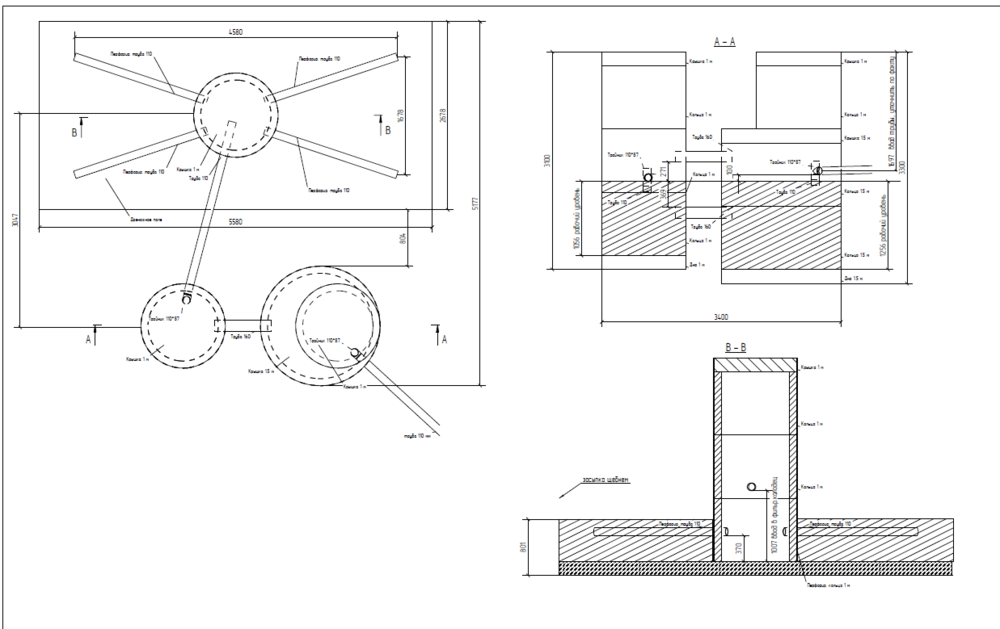

Подходит время септика. Попробовал зарисовать то, как я это вижу:
Первая приемная камера из 1.5 метровых колец, вторая герметичная камера из метровых колец. Третий фильтрационный колодец без дна дополнен оросительными трубами, отводящими избыток воды (если забьется сам колодец) на фильтрационное поле примерно 2.5*5 метров.
Грунты - песок, супесь. УГВ 6 метров. Основная (для меня) проблема - точка входа в септик - примерно 1.6-1.7 метра от уровня земли - таковы особенности рельефа участка и места расположения септика. Отсюда растет необходимость закапываться вниз, объемы и стоимость работ.
Поясню еще по дренажу. Стандартно для септика из колец делают фильтрационный колодец. Но его проблема в том, что его фильтрирующая площадь мала - фактически это площадь его дна и площадь его стенок. Для метрового кольца - это меньше 4 м2. Фильтрационная нагрузка на 1 м2 грунта даже для песков - это 80-100 л/день. То есть колодец однозначно рано или поздно забьется. Поэтому я сделал из него отводы трубой в стороны, чтобы вода пошла на дренажное поле, имеющее площадь 15-16 м2. Есть вариант и с дренажными туннелями, я еще думаю над ним, но по деньгам он вроде не будет дешевле, а с колодцем есть шанс на то, что в случае чего туда можно залезть и что то почистить. Туннели же закапываются с концами.
Если у кого то есть соображения - рад буду услышать.
PS добавил pdf, так как надписи нечитаемые
