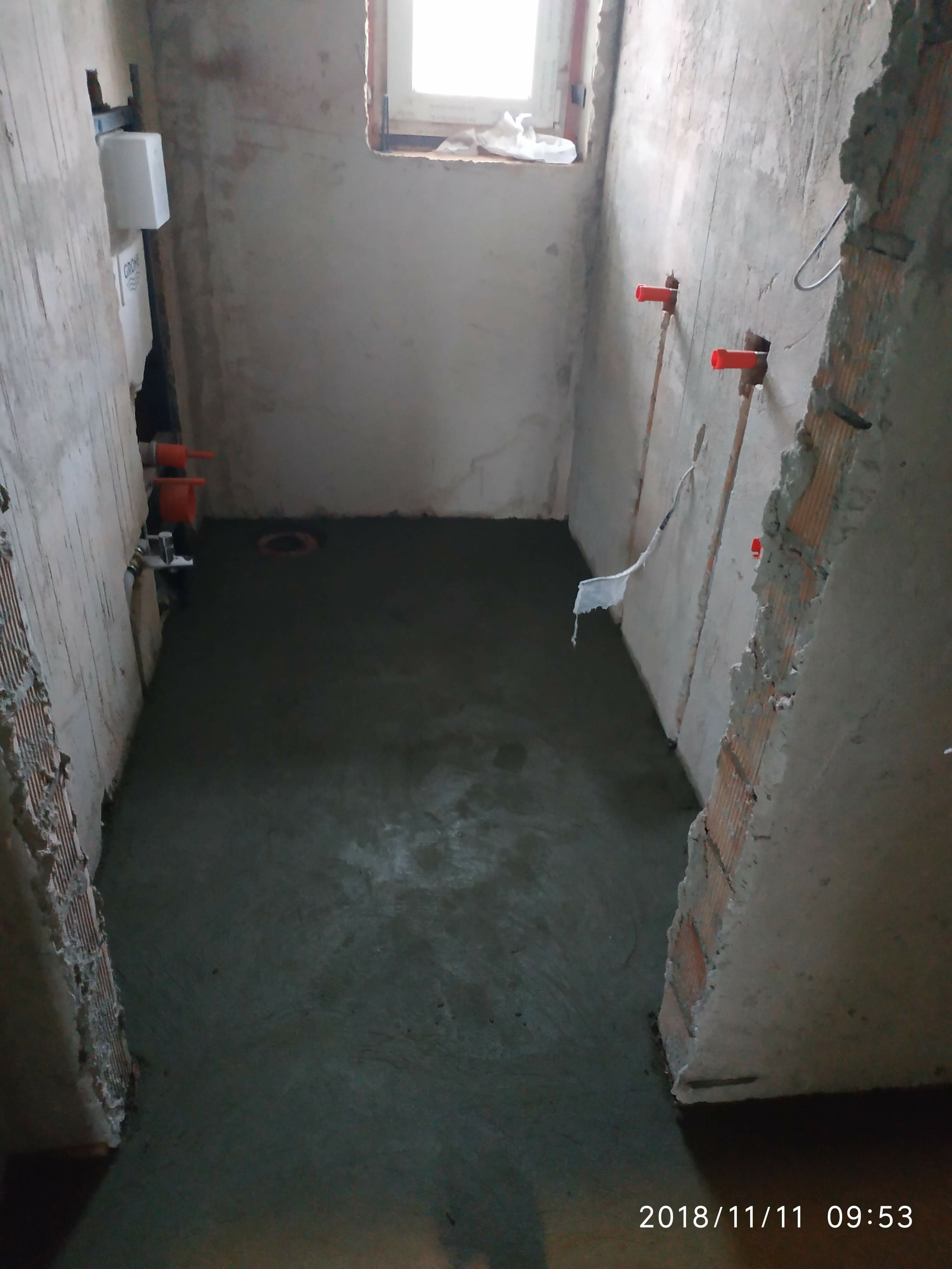

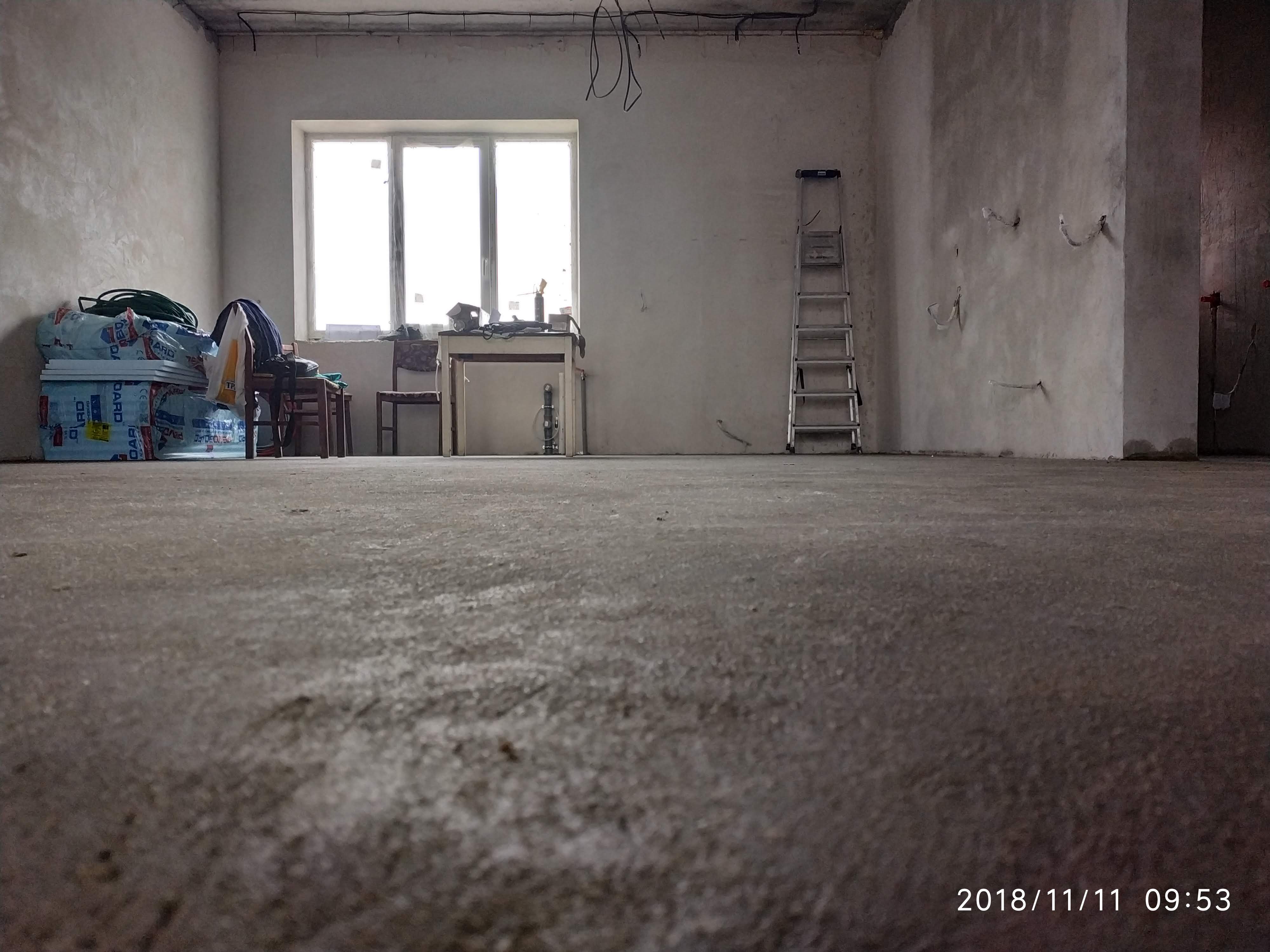

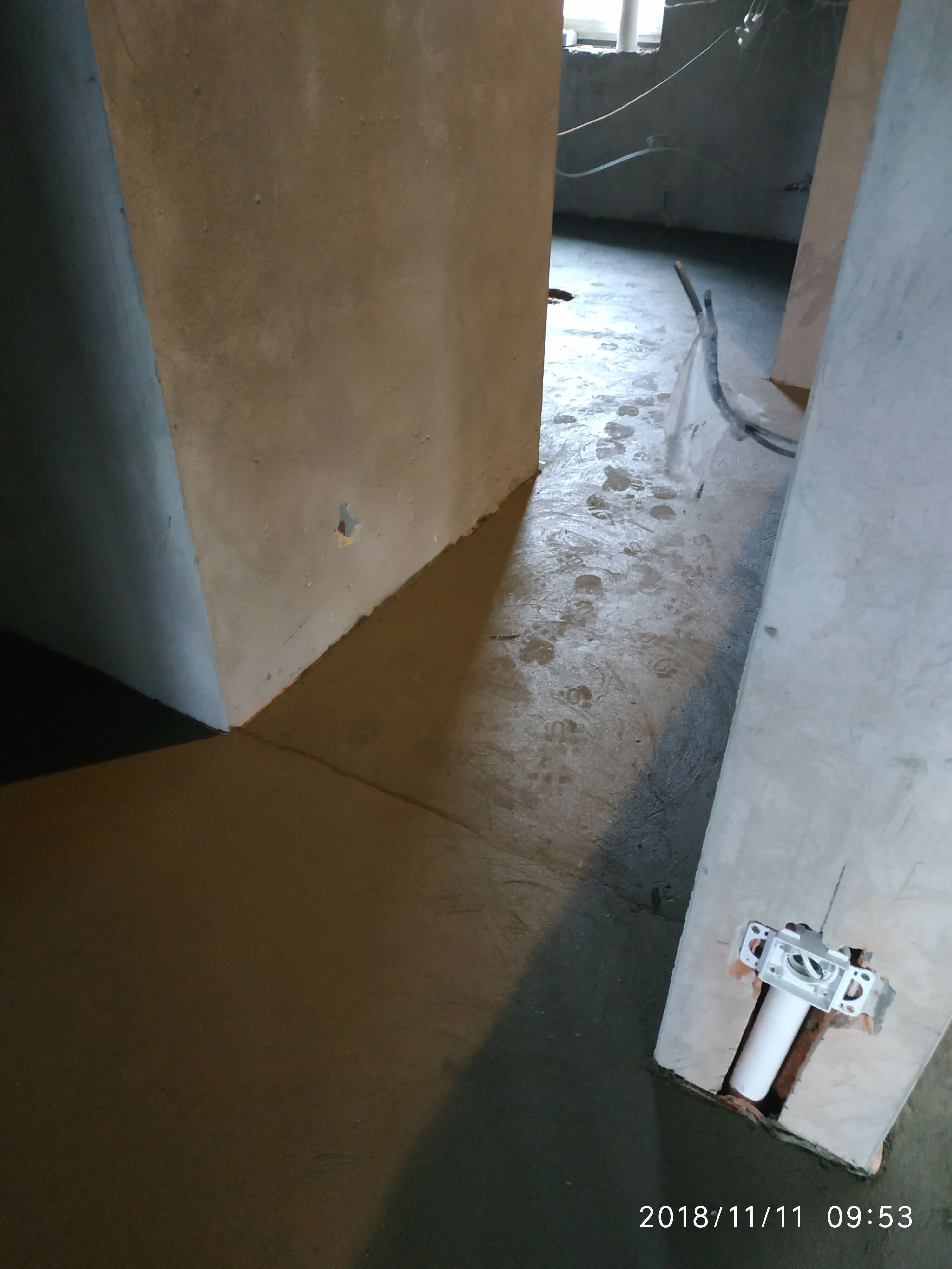

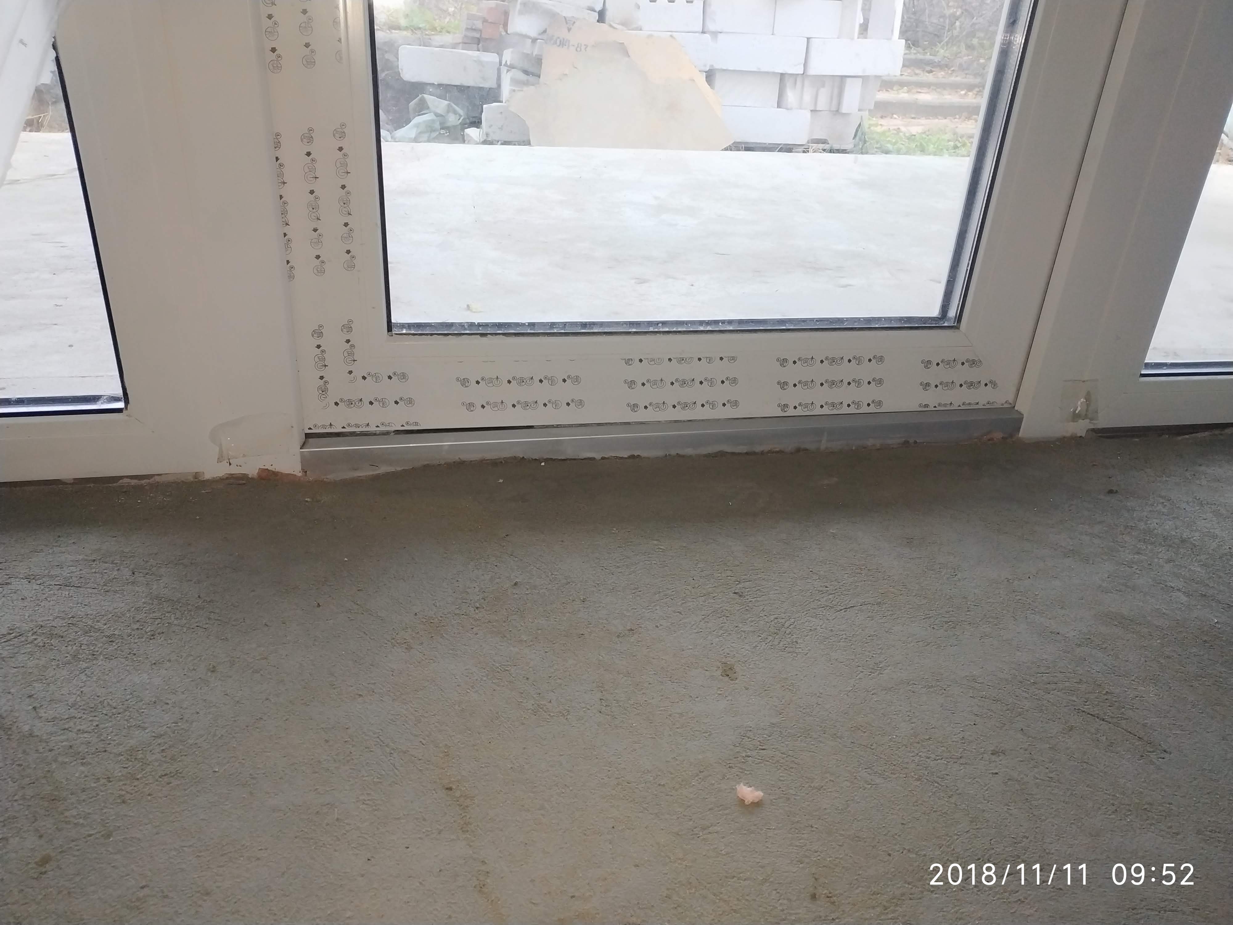

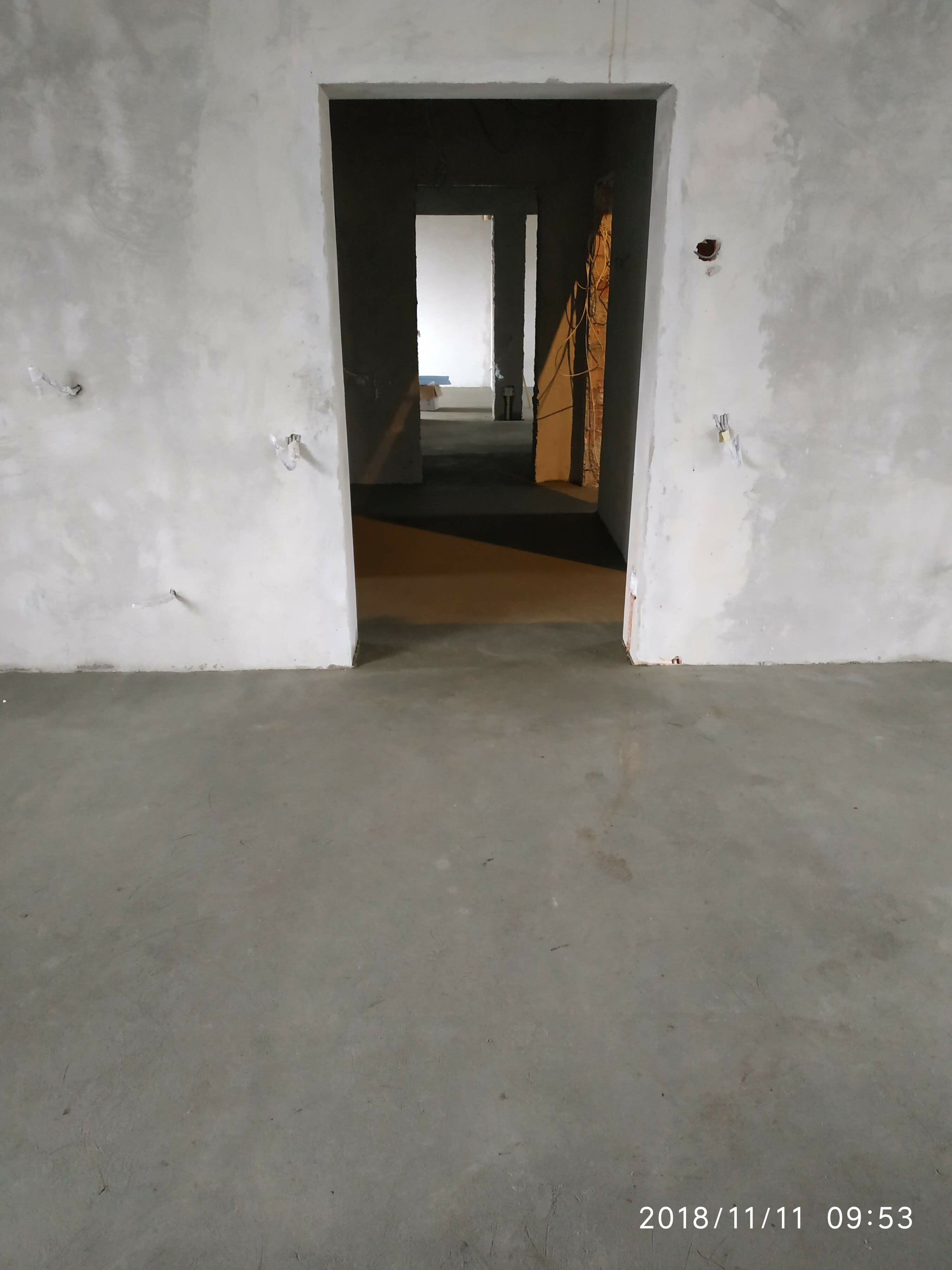

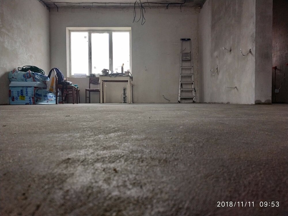

Теперь и у меня есть такие фоточки:
Детально опишу и пофотографирую через несколько дней, когда можно будет нормально ходить, а то сегодня прошелся - следы остаются. Вася выгнал и не разрешил ходить.
В туалете сделали уклон к трапу (по совету Васи сделали его в углу за унитазом), в ванной - завалили один угол к душевой кабинке и в кабинке дополнительно всю плоскость к плоскости трапа. В котельной сделали плоскую поверхность и понизили ее на 5 мм к остальным помещениям - потом плиткой сделаем уклон на входе в комнату. Плюс в том, что не надо резать конвертом плитку, делая уклон к трапу по центру котельной. Минус в том, что небольшие подтеки не будут уходить. Решили, что это не страшно - трап аварийный на случай серьезной аварии, а локальные протечки лучше видеть.
Вообще один из немногих этапов стройки, когда не надо ничего рассказывать подрядчику, он сам знает, как сделать хорошо. Вася, спасибо! Попробуем поработать и по плитке.
Для истории - получившиеся длины контуров ТП:
Контур № 1 -Ванна - 76 метров ( с учетом транзитного обогрева коридора)
контур № 2 - Прихожая - 39 метров
контур № 3 - Туалет - 39 метров (с учетом транзитного обогрева коридора)
контур № 4 - Кухня - 93 метра
контур № 5 - Гостиная средний контур - 72 метра
контур № 6 - Гостиная крайний контур - 91 метр
контур № 7 - Родительская спальня - 97 метров
контур № 8 - Спальня детская 1 - 101 метр
контур № 9 - Спальня детская 2 - 63 метра
контур № 10 - Котельная - 66 метров

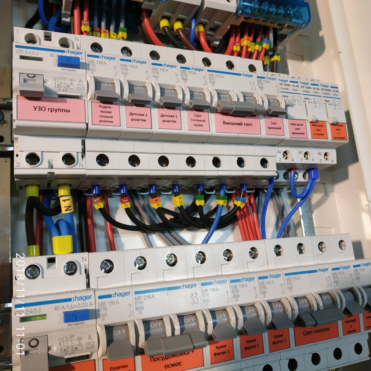

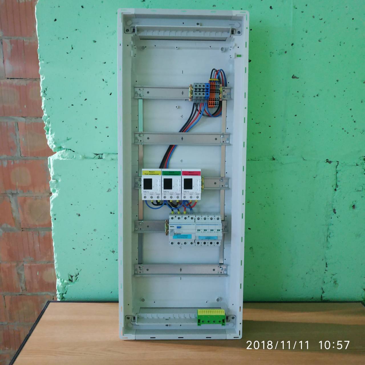

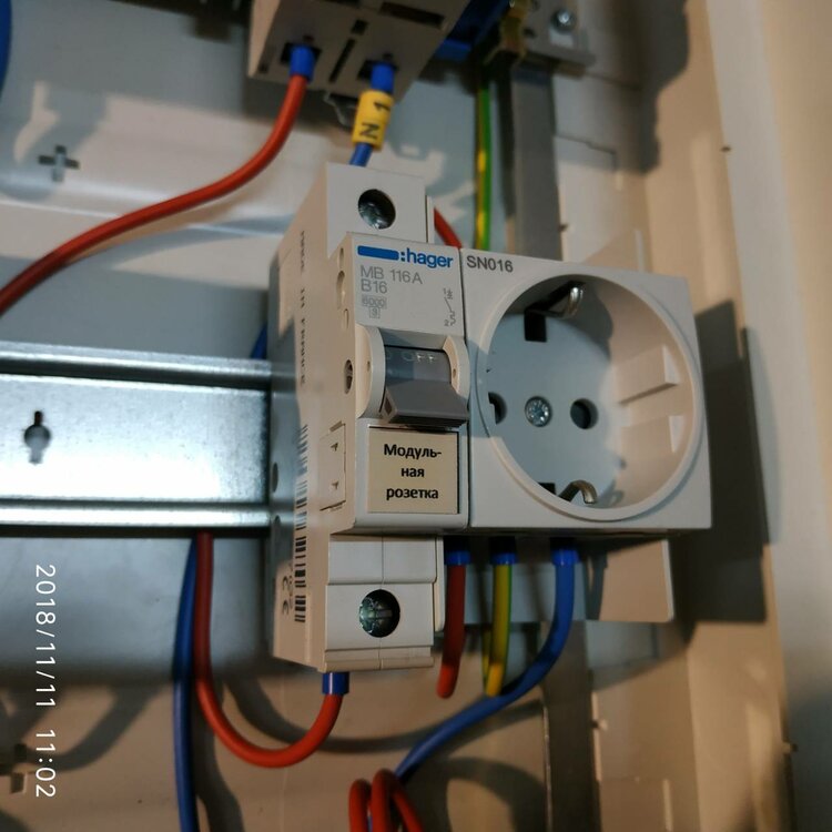

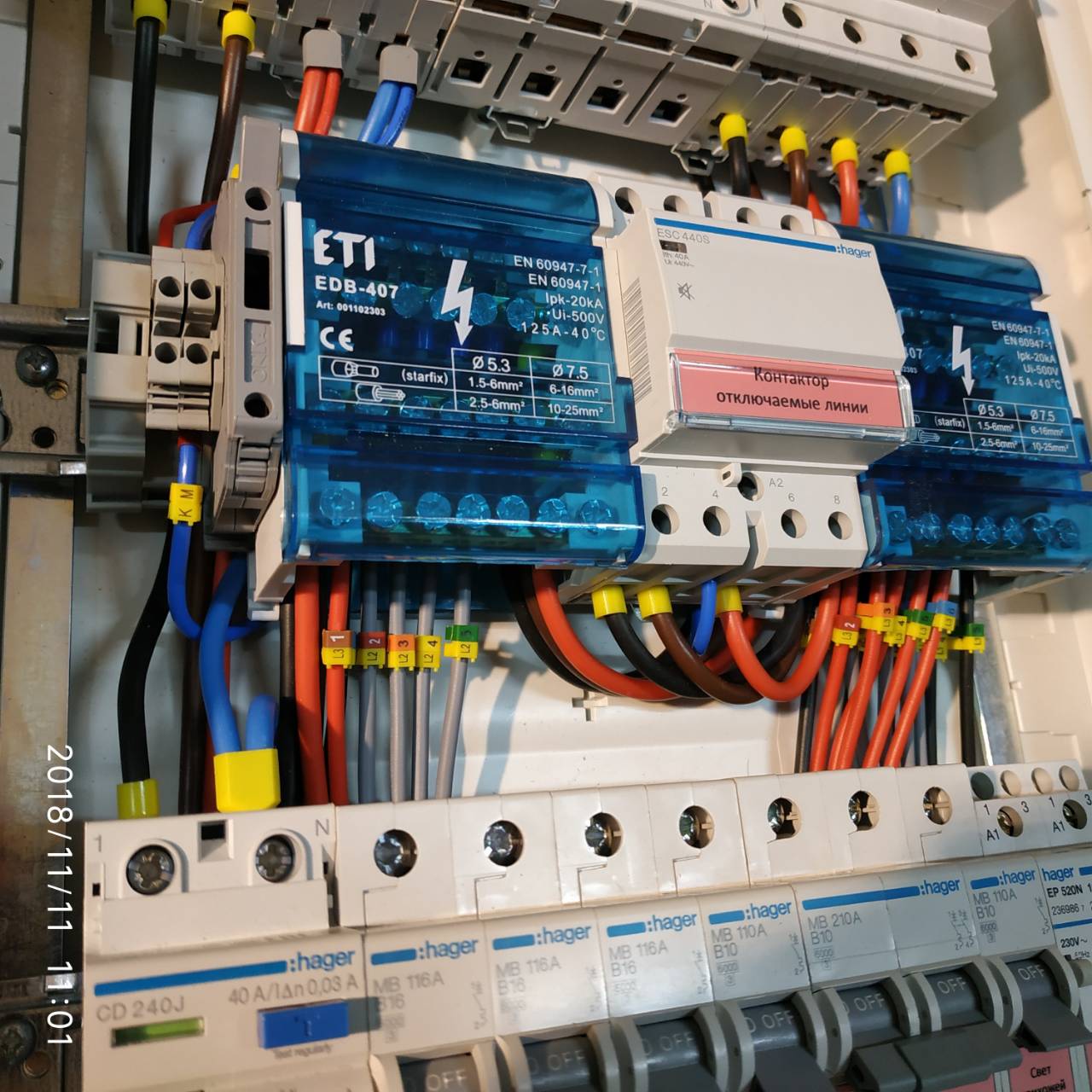

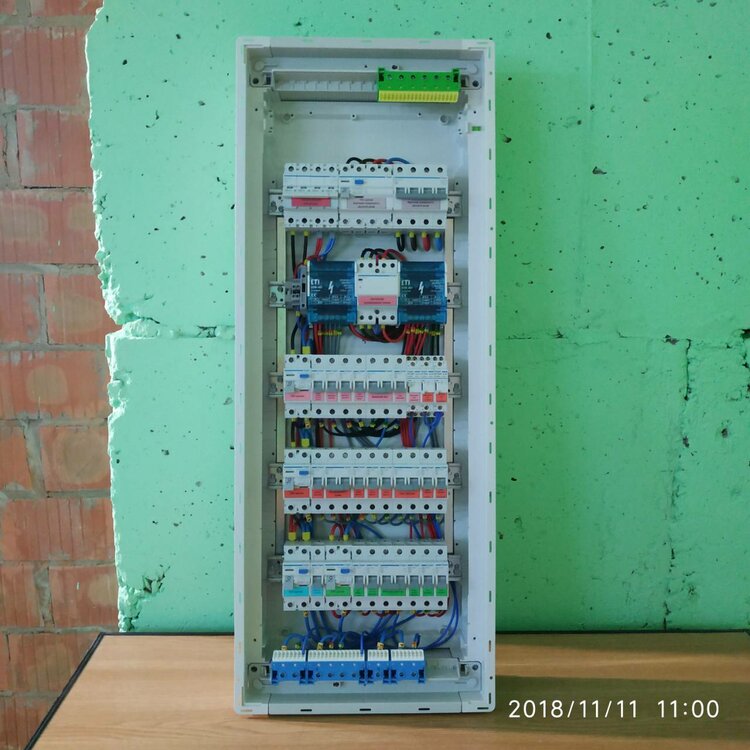

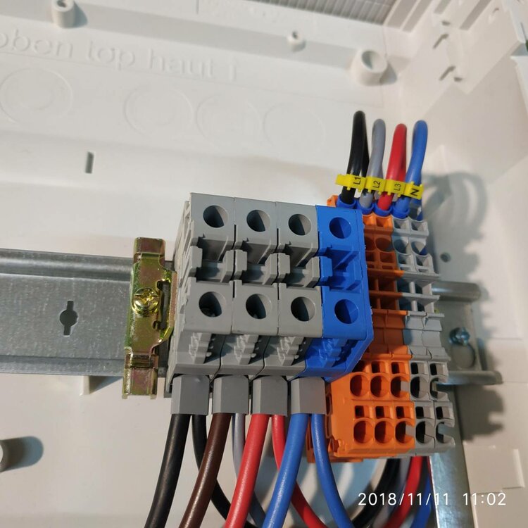

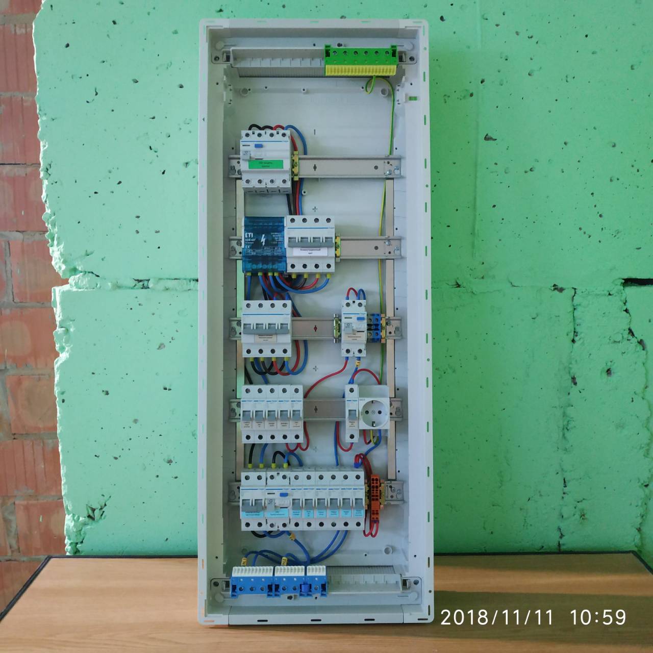

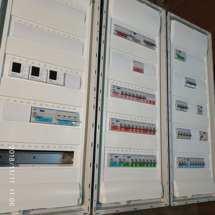

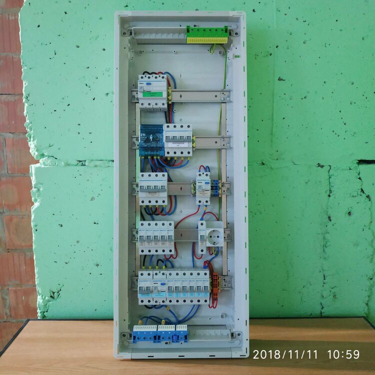

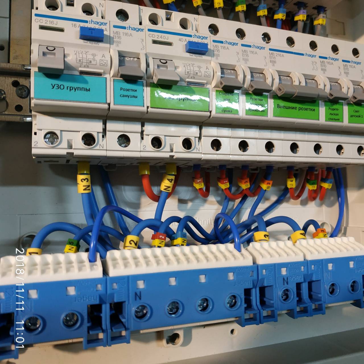

Порадовали меня таки сегодня фотками щитов. Все родственники утверждают, что это система управления МКС, да и мне так иногда кажется, но назад пути нет. Еще предстоит ниши вырубить под щиты, но уже электрофикация видится в конце туннеля:

Честно скажу, что в excel файле это смотрелось как то попроще :-)
На неделе будет фото с распаковки, тогда и автора узнаете :-)
  • Лайк 18
Вова, а ты свою электрику где-то описывал? Для дилетанта в двух словах можешь объяснить, почему и чего так "много"? И почему заказывал сборку щитков "на стороне", а не кто там тебе разводил всю проводку по дому?
Та вроде Енергон наш, его стиль. Красота.
Я тоже сразу узнал - по наклейкам и кросс-модулю в основном...
За образец бралась схема Dmode и урезалась по финансовым причинам и отсутствия желания (понимания) делать "умный дом".
Я опишу подетальнее, когда щиты в руках будут, и смогу свои фото сделать.
Собственно, схема щитков здесь
www.dropbox.com/s/7mw8q2fx8utis3u/%D0%A1%D1%85%D0%B5%D0%BC%D0%B0%20%D0%BA%D0%BE%D0%BC%D0%BC%D1%83%D1%82%D0%B0%D1%86%D0%B8%D0%BE%D0%BD%D0%BD%D0%BE%D0%B3%D0%BE%20%D1%89%D0%B8%D1%82%D0%B0%20%D0%B2%20%D1%80%D0%B0%D0%B1%D0%BE%D1%82%D1%83.xlsx?dl=0

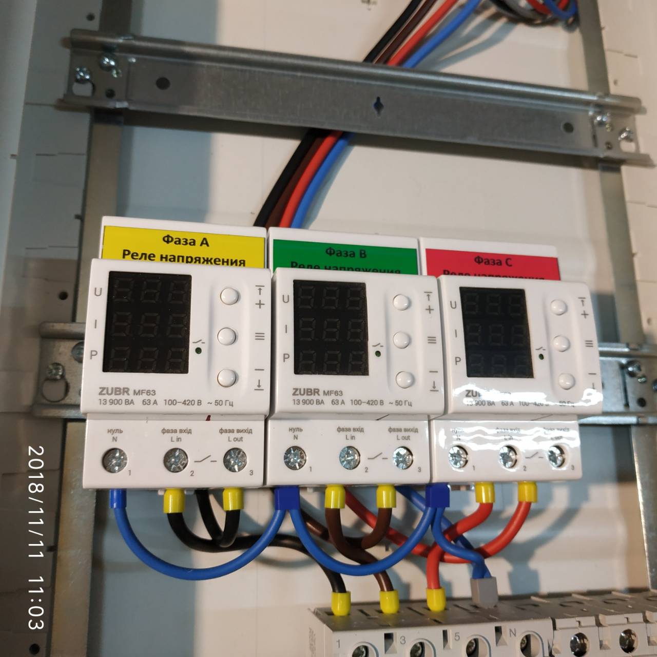

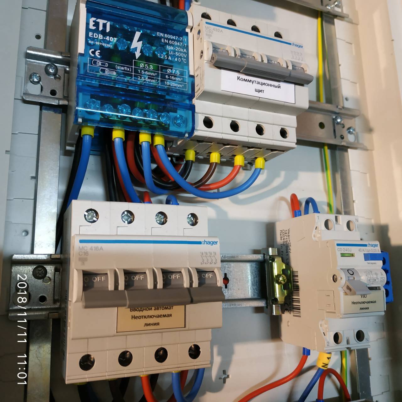

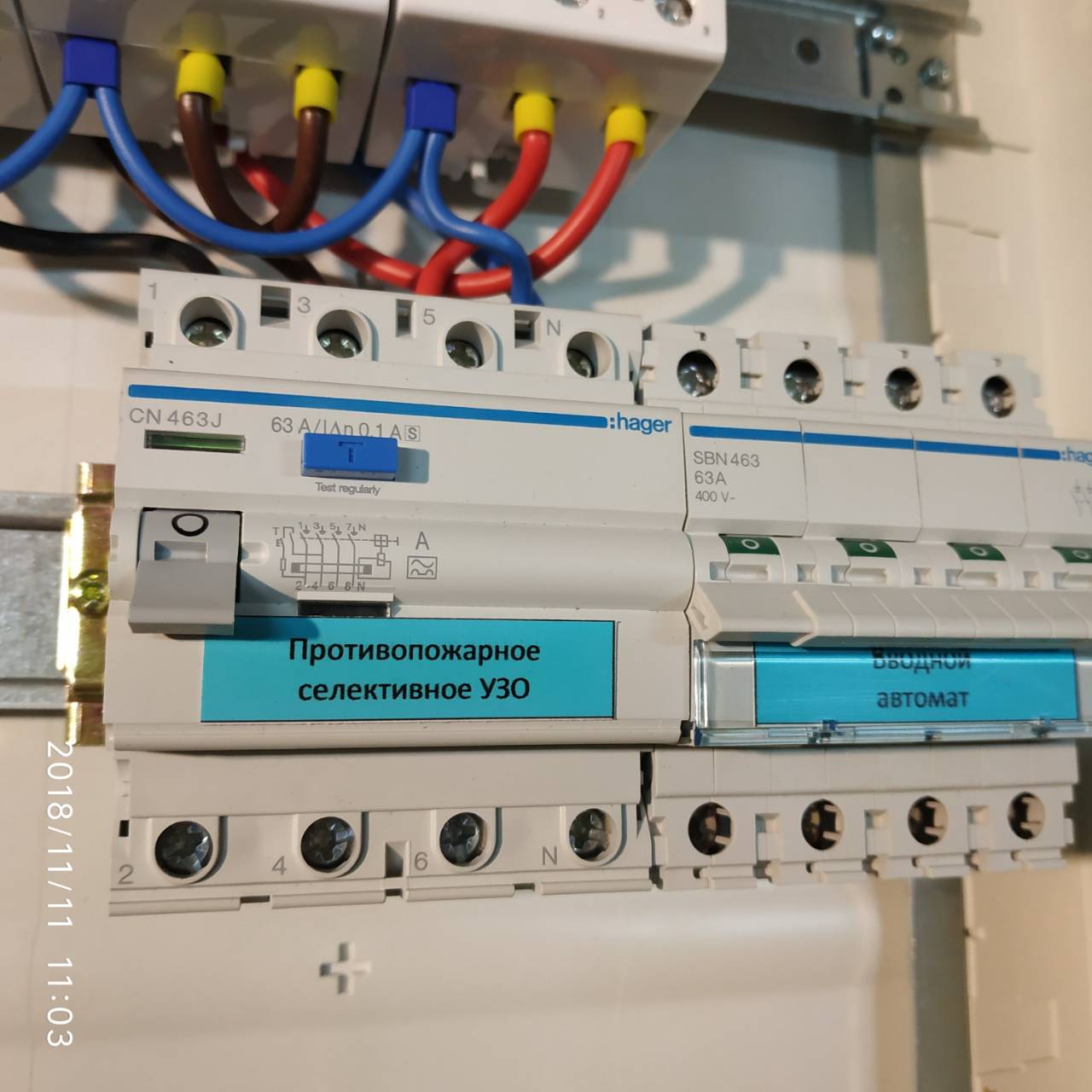

По фотам по очереди вводной щит - вводной автомат, селективное узо и реле напряжений по фазам. оставлено место под узип, реле тока для снижения нагрузки на электрокотле и переключатель ввода для питания от генератора. И если узип - все таки планируется, то остальная автоматика, описанная выше - под большим вопросом.

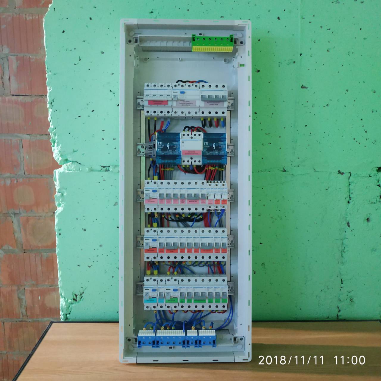

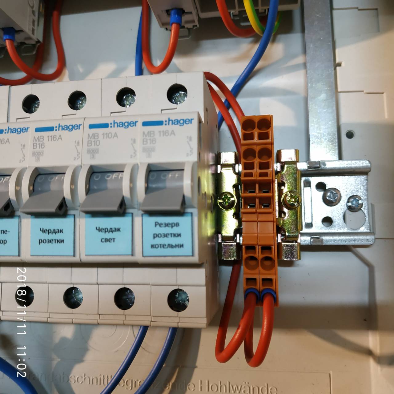

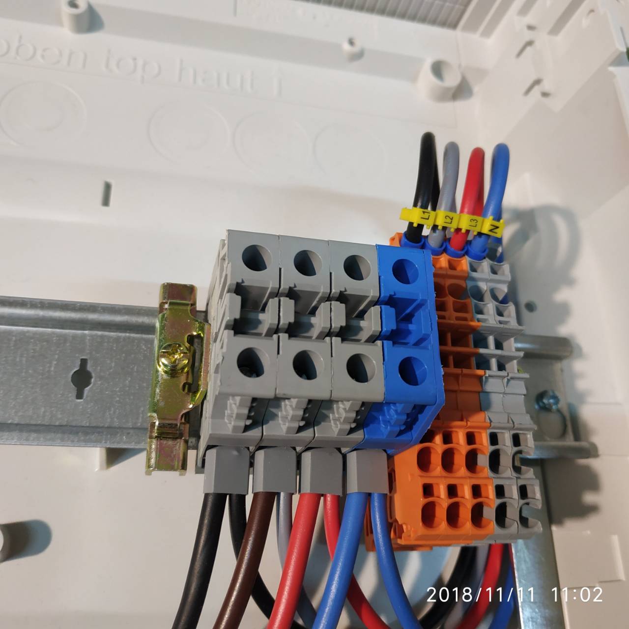

Далее щит котельной. Там неотключаемая/резервируемая группа (условно неотключаемая, так как она через узо запитана), и группа автоматов котельной (все оборудование отдельными линиями). Также там резерв для автомата щита второго этажа и уличных построек.

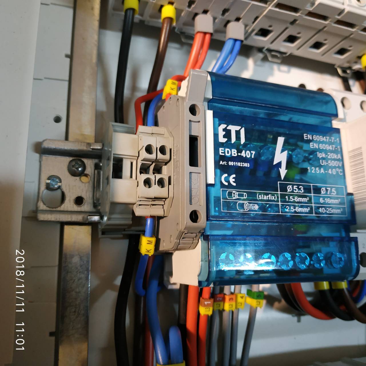

Третий щит - это автоматика для управления комнатами. На каждую комнату автомат на розетки и на свет. Плюс кухня - там много розеток на отдельных автоматах, плюс подсветка фасадов (блин, надо вывести под подшивку перед утеплением чердака).
Сделали контактор для центрального выключателя на свет. В ходе обсуждения решили, что и розетки неплохо было бы отключать. Но не все розетки полезно выключать - ту же стиралку или посудомойку. Решили, что будет две клеммы - одна отключаемая через контактор, вторая - нет. Тогда я сам впоследствии смогу отдельные линии "вносить" или "выносить" из-под контактора. Это, насколько понял, создало неудобства при сборке.
кабеля я сам кидал, а вот щит собирать не рискнул - нужна практика, нужны монтажные кабеля, маркировка и т.п. - то есть то, что непрактично делать один раз

А щиты чьи (производитель в смысле) на 60, модулей как понял ?
И по нишам вопрос, в несущей стене будут?
У меня 1.0 2NF, щит выходит за 200+ модулей, все ломаю голову или короб городить или долбать стену...
Не увидел, или пропустил
Щиты Хагер (Volta 60), как в принципе, и вся автоматика, кроме клеммных колодок.
В котельной в несущую стену утоплю, у меня газобетон, не жалко и надеюсь не проблемно. Коммутационный щит (самой зполненный) стоит в перестенке в коридоре между коридором и прихожей. Там толщина перестенка 140 мм с учетом штукатурки. Вырежу дырку, с той стороны закрою гипсом (так мне видится), а вообще там будет шкаф (с обратной стороны щита), так что все скроется. Шкаф и щит - как по не совсем по феншую, но что делать.
Стяжку с гранотсевом заливали? Использовали специальный пластификатор для теплых полов?
Гранотсев это не серьёзно,Володя хотел максимально крепкую стяжку,поэтому щебень 10-20 наше всё.Хотя обычно хватает просто цемент-песок.Ну и суперпластификатор Адиум 150 от Пропеллера.
стяжка с щебнем 10/20. Пластификатор Адиум 150 (вроде так) с расчета 0.1 литр на мешок цемента, фибры изоматовской немного, сетка 60*60*2.7 (но мне кажется, там и еще меньше проволока). Цемент Ивано-франковский с эпицентра М500 Д0, песок с Днепра мытый.

Напишу цифру, пока не забыл. Стяжка под ключ с материалами и кабелем под дверью обошлась в 320 грн/м2, при среднем слое 7 см. Общая площадь 123 м2, ушло 96 мешков цемента М500 25 кг, примерно 11-12 тонн песка и 4 тонны щебня. 10 литров Адиума и 3 пакетика фибры. Сетки ушло 66 штук карт 2*1, то есть 132 м2. В целом, я считаю, что очень и очень адекватно, с учетом вылизанной и вымерянной стяжки, с холодными швами и защитой от керлинга. Единственный вопрос - встать в очередь и уговорить Василия приехать по нашим разбитым дорогам. Ну и вовремя намотать полы :-)
