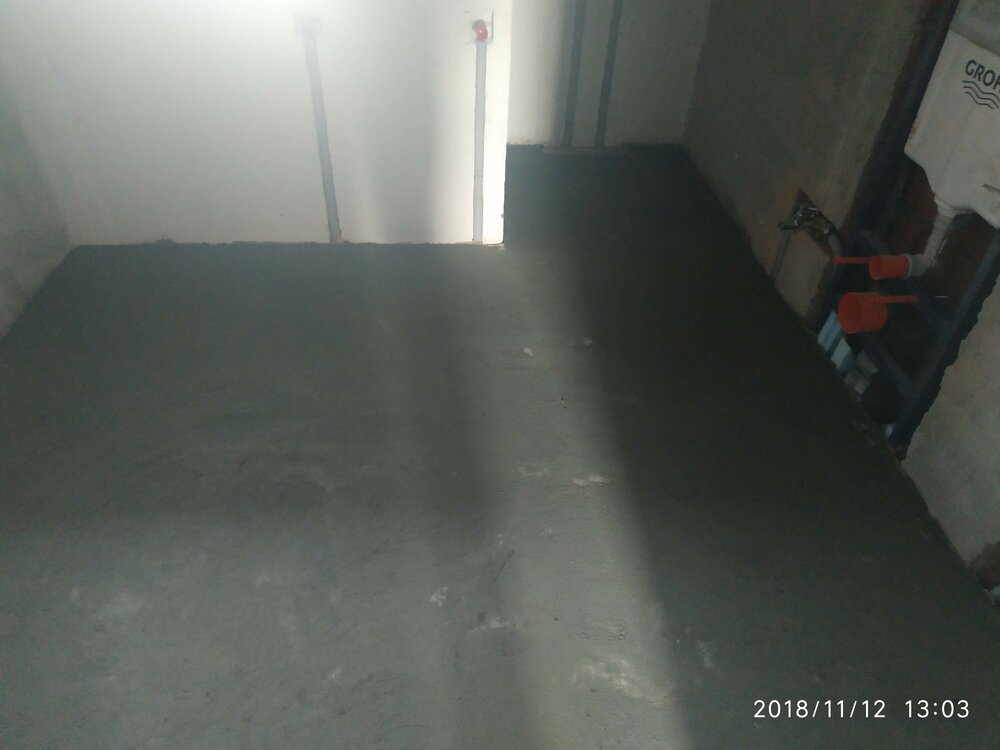

Напишу цифру, пока не забыл. Стяжка под ключ с материалами и кабелем под дверью обошлась в 320 грн/м2, при среднем слое 7 см. Общая площадь 123 м2, ушло 96 мешков цемента М500 25 кг, примерно 11-12 тонн песка и 4 тонны щебня. 10 литров Адиума и 3 пакетика фибры. Сетки ушло 66 штук карт 2*1, то есть 132 м2. В целом, я считаю, что очень и очень адекватно, с учетом вылизанной и вымерянной стяжки, с холодными швами и защитой от керлинга. Единственный вопрос - встать в очередь и уговорить Василия приехать по нашим разбитым дорогам. Ну и вовремя намотать полы :-)

ну это же не бетон. Это ЦПС с добавлением щебня, для уменьшения усадочных деформаций и для повышения марочной прочности. Цели сделать стяжку марки М300 не было. бОльшее количество щебня отобразилось бы на поверхности стяжки - и так есть места, где щебень вылез наверх, и после перечухивания там остались ямки условно 1 см на 1 см. Под плитку не страшно, но если бы было щебня в 2 раза больше, то и ямок было бы существенно больше
Речь пошла о танках, вот и спросил. По факту получился гибрид:) с ямками от щебня. Давно уже, еще до нас с Вами (и до мастера, кстати тоже), придумали для этого добавлять гранотсев. Но если от мысли "стяжка на ЩЕБНЕ" становится легче, да еще и мастер сказал, забивающий в стену арматуру (что бы не "убежала стяжка"), что гранотсев "не серьезно", почему нет? Можно и так))).

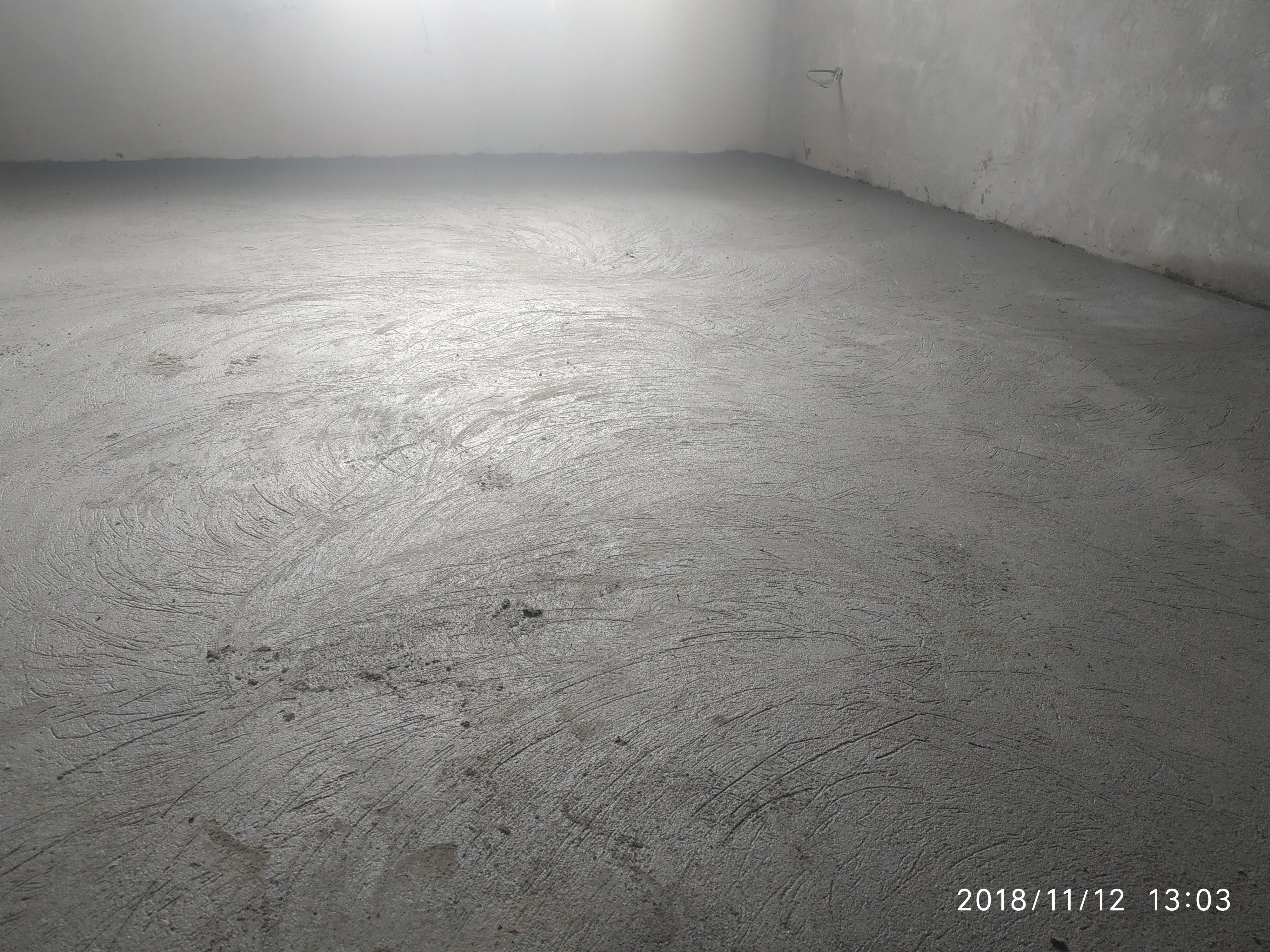

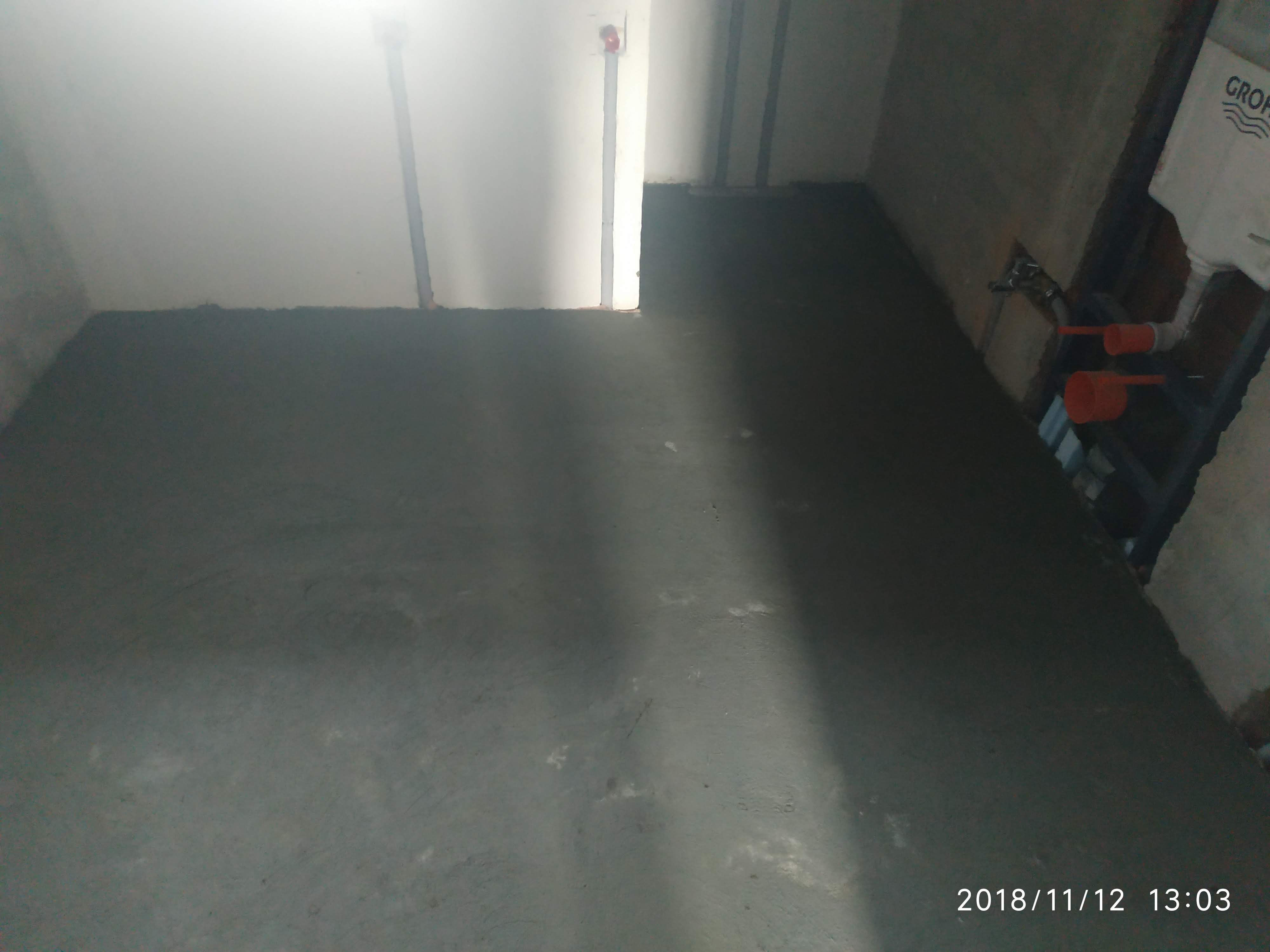

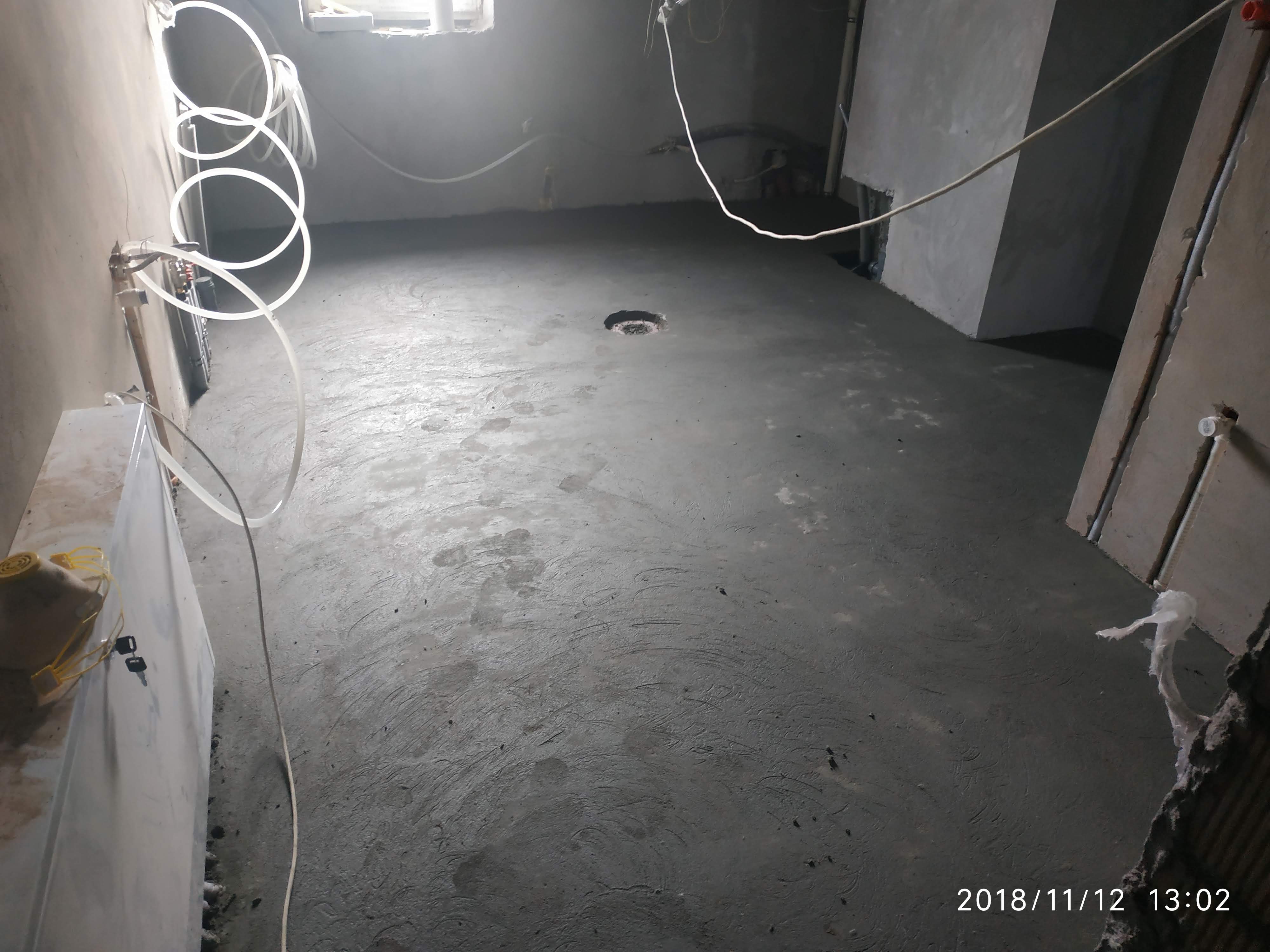

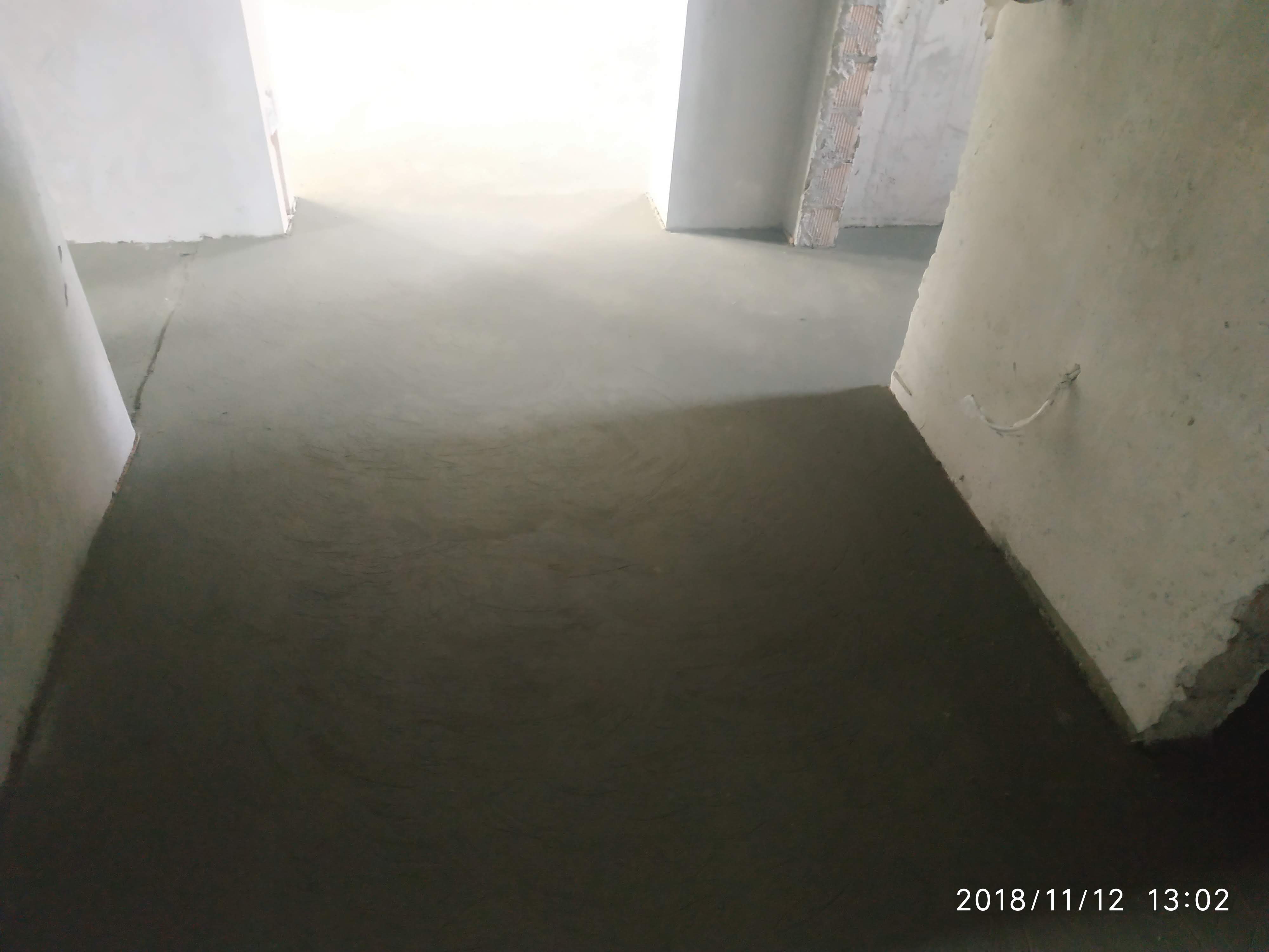

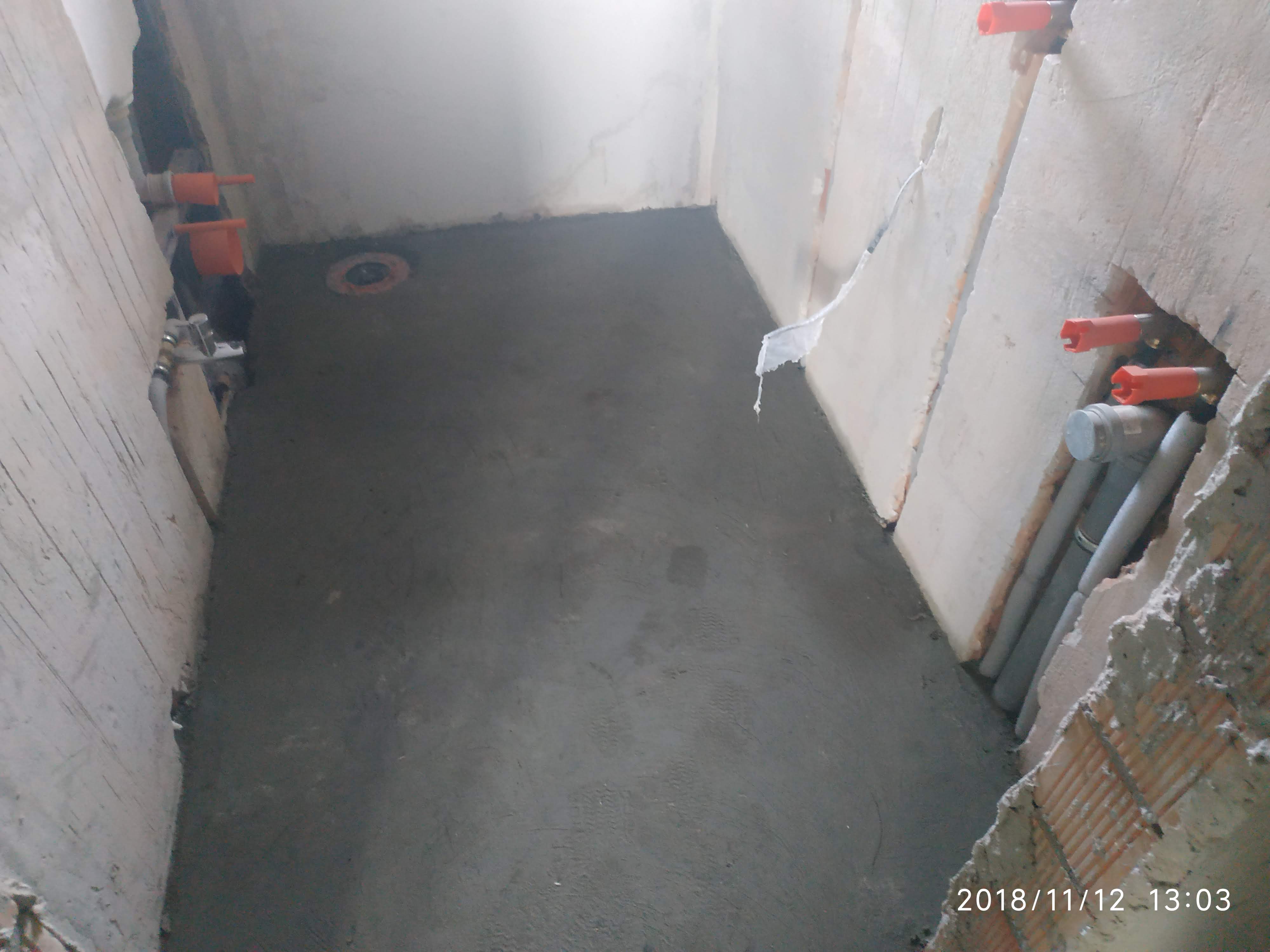

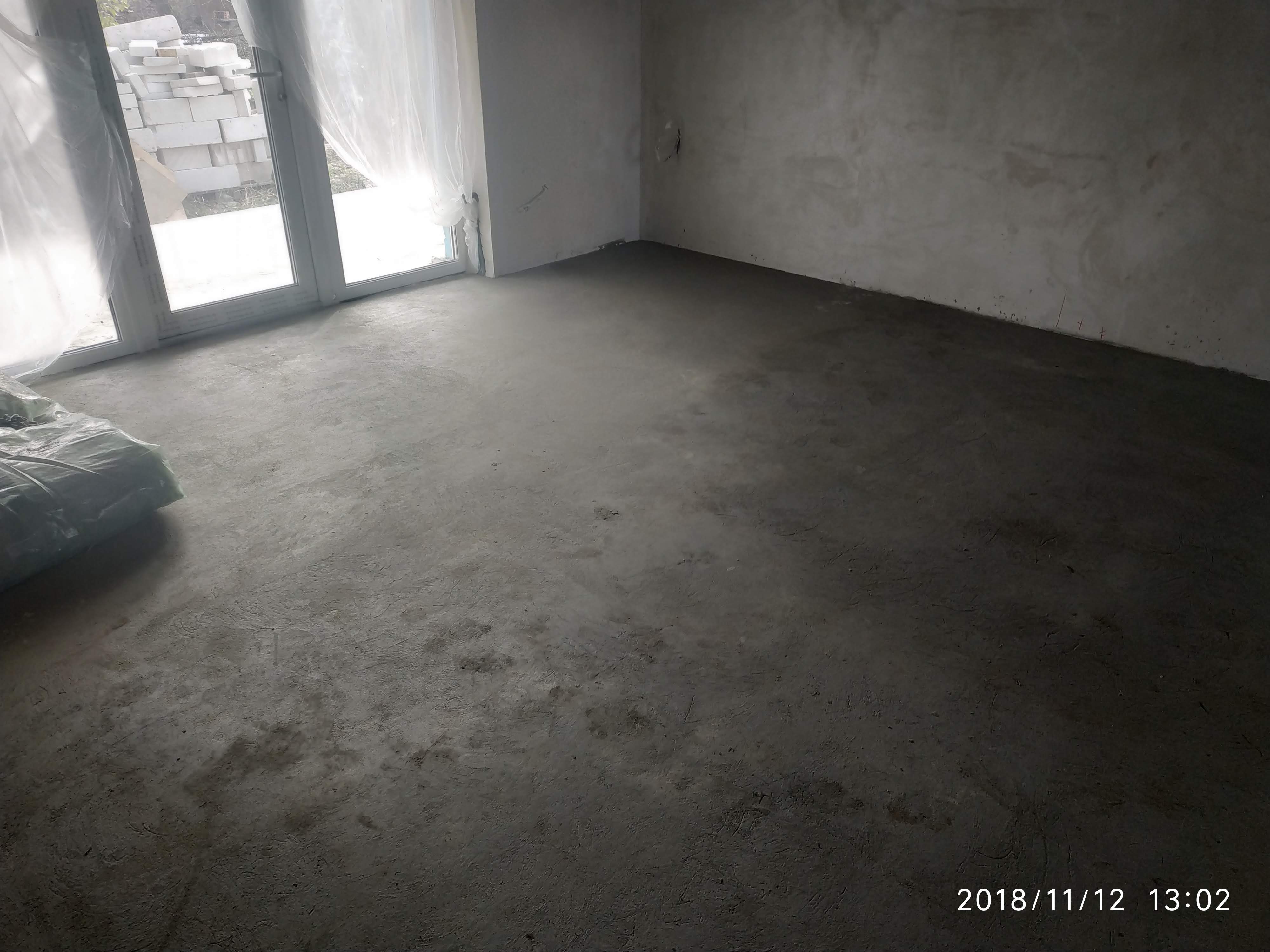

А я вот всё ждал когда Вы появитесь.Щебень и песок с куч сложно в тонны переводить,скажу пропорцию в лопатах.На пол мешка цемента 8 лопат песка,6 лопат щебня.Ямок от щебня нас стяжке нет ни одной,т.к. стяжка всплошную перетиралась полутёрами.Если б я давал по щебню классическую формулу бетона,то он не дал возможности финишной доводки стяжки с точностью до мм.
Ну и насчёт гранотсева-он мелкий и не топится,поэтому идеальную поверхность не сделаешь.Щебень тяжёлый и при вибрации слегка утапливается,поэтому и есть возможность вывести плоскость в идеал.Фактически сейчас у Володи на полу классическая оштукатуренная и перетёртая поверхность.Хотя оно под плитку вроде так и не надо,но благодаря сантехникам "мали час та натхнення".
  • Лайк 13
Вот немного свежих фото:
Действительно, никаких следов от щебня нет, то я видел рабочий процесс. Из серии "дураку полработы не показывают".
