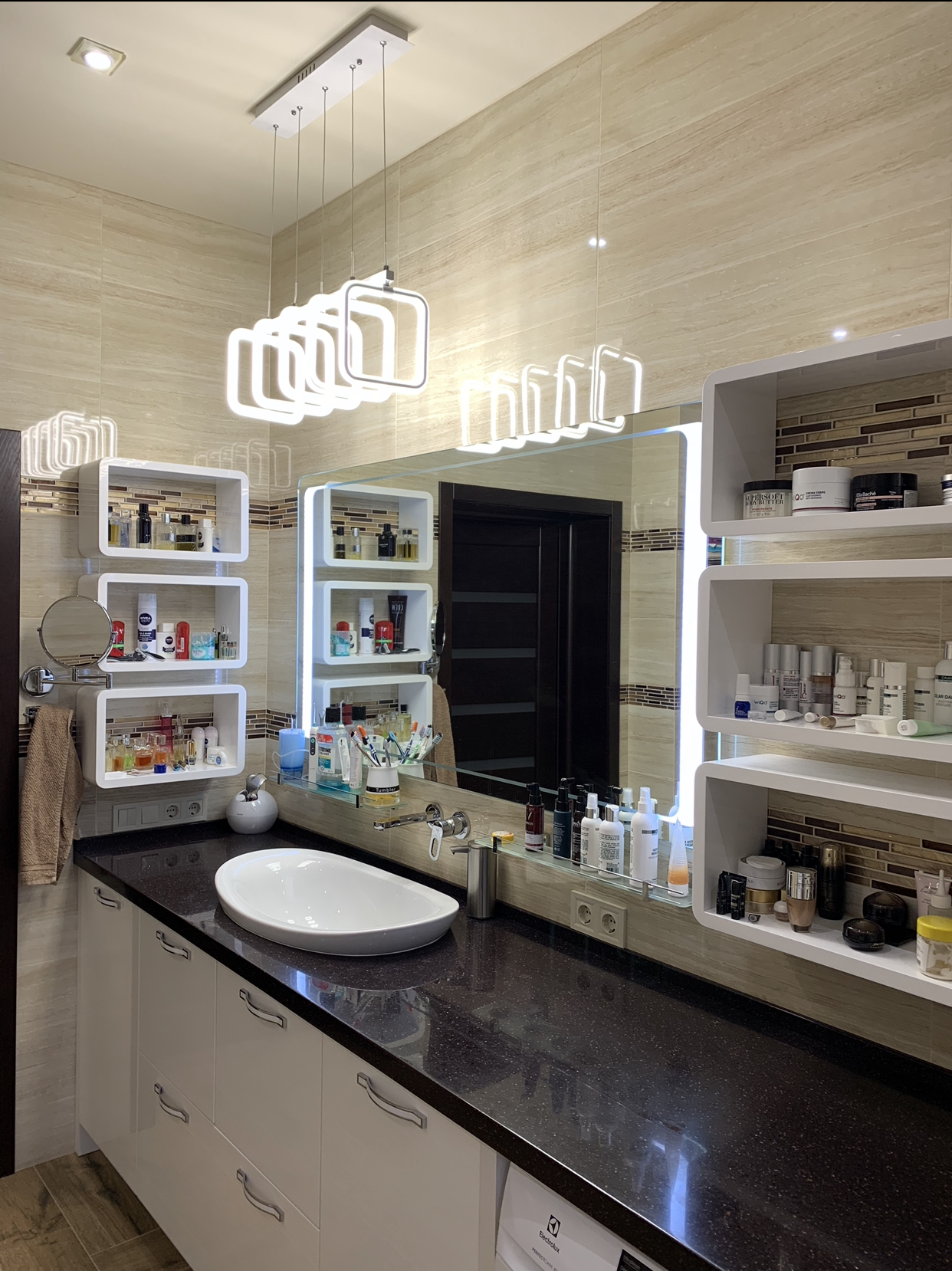

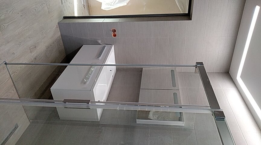

У нас как то так, высоты от умывальника до зеркала не помню, если будет надо могу померять, зеркала раваковские из той же серии что и вся мебель, называется кажется Хром...или что то такое, точно не помню, надо у жены спрашивать - ее зона ответсвенности. Основное освещение сделано так, что над умывальниками находится угол самопального светодиодного светильника и света много, а для побриться - в зеркадах встроенные светильники заподлицо, смотрится прикольно, включаться будут отдельным выключателем(коробки для него и розетки видно).

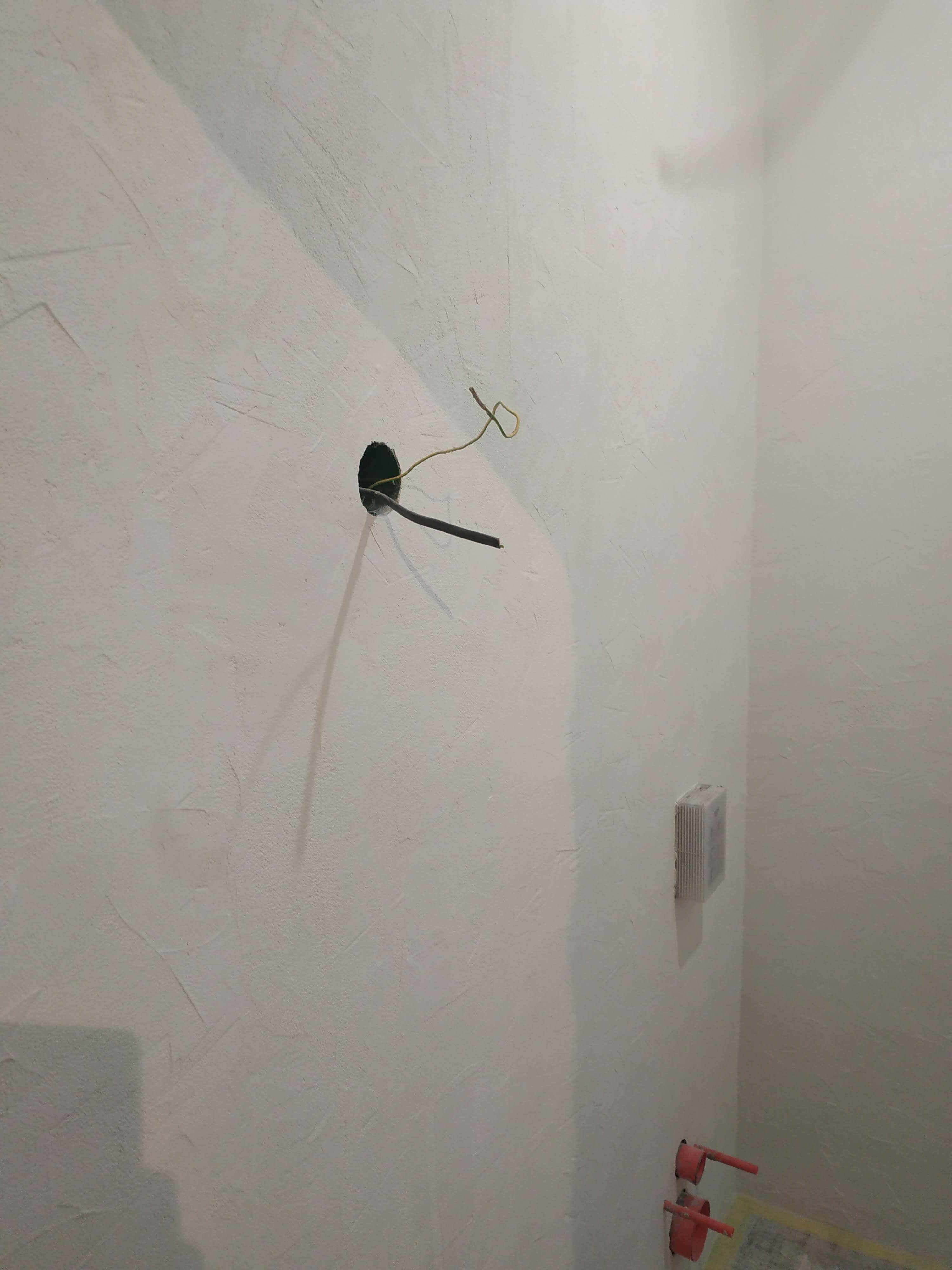

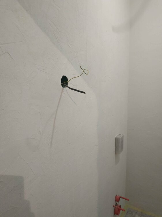

по бокам хорошо бы, но у меня выведен кабель на отметке 2.2, 1 шт - тянуть далеко. плюс столешница упирается справа в стену - там не повесить бра
а как по мощности эти светильники встроенные? где то читал, что они чисто декоративные, то есть осветить морду лица не смогут
Гм не знаю...по назначению еще не пользовал, включали только для проверки, на самом деле там лампа светодиодка приклеена на каких то висюльках, заменить ее на более яркую без проблем, если не понравится, таких валом видел.

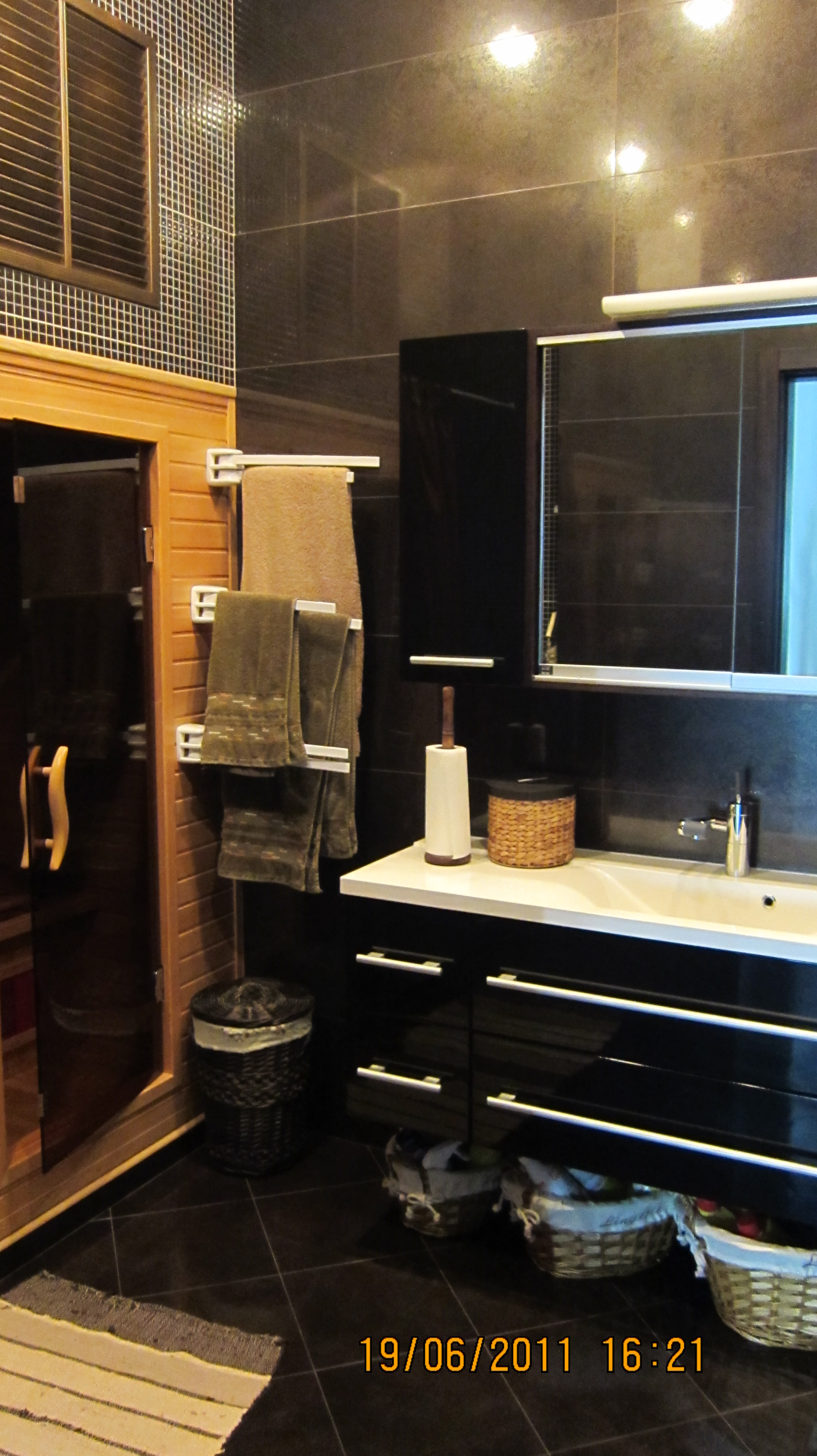

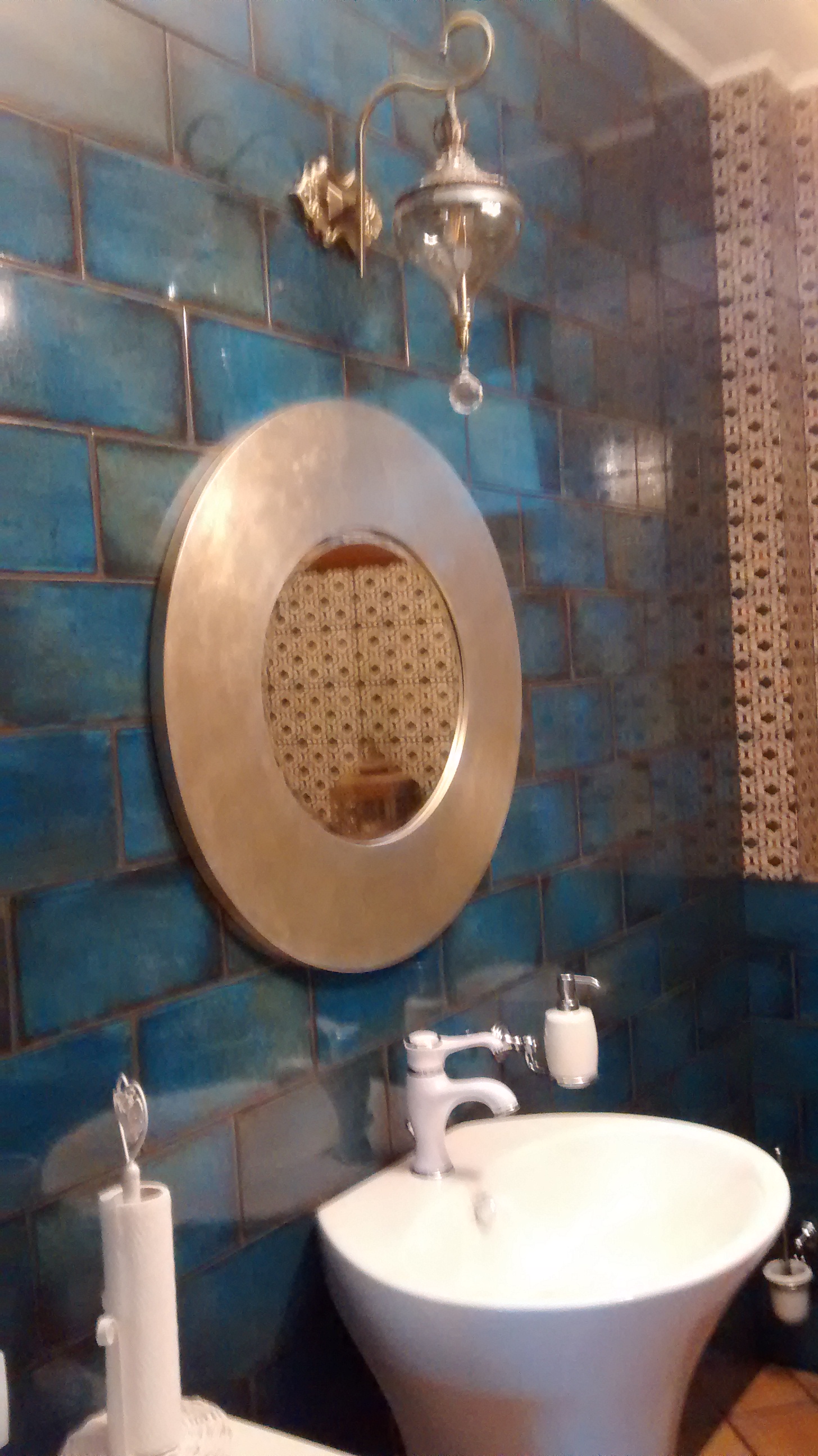

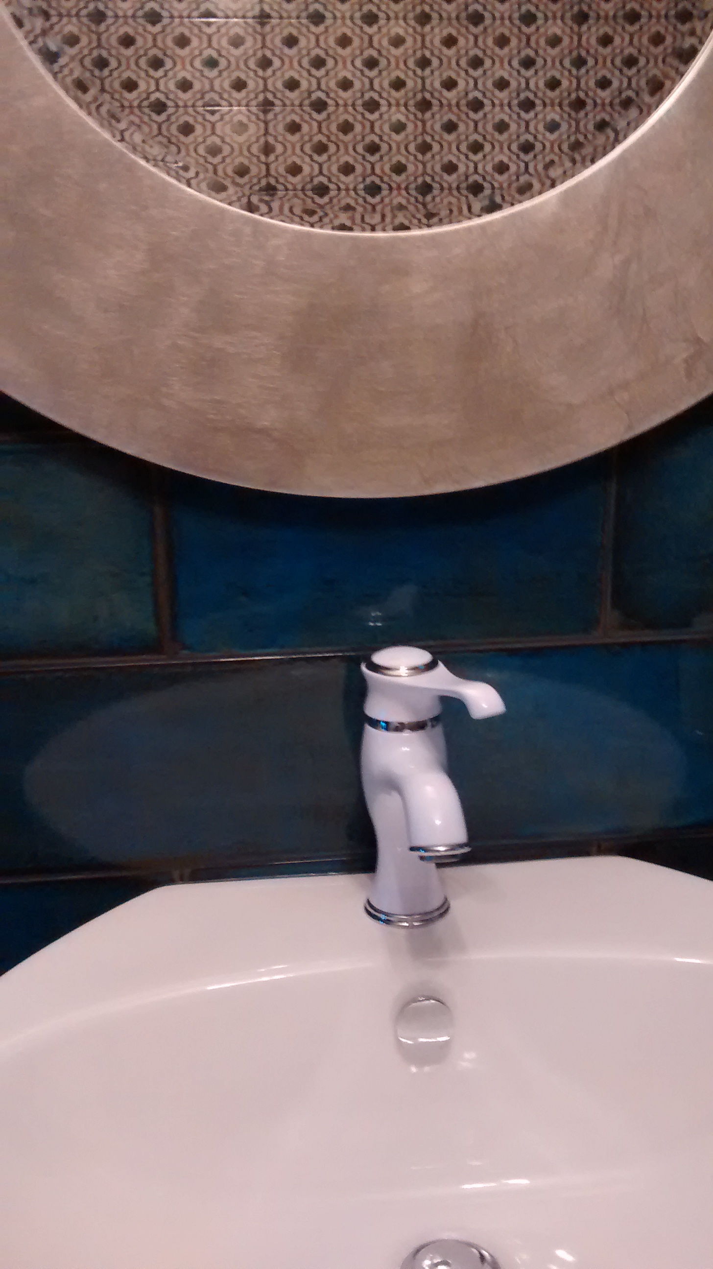

Сфотографировала раковину-зеркало-светильник в своём туалете. Поскольку цели очаровывать своим туалетом не было, то щёлкнула так, чтобы были понятны размеры-расстояния, красивой картинкой не озадачивалась. Высота раковины в туалете 90см. Это не моя прихоть, а задумка производителя. При моём росте 165см вполне удобно помыть руки, но умыться-почистить зубы мне удобней в раковине ванной, с высотой 80см. Обязательно учитываю высоту крана. Мне не хочется, чтобы он отражался в зеркале и, главное, не хочу иметь постоянно забрызганное-заплёванное зеркало. Высота крана в туалете 17см, расстояние от верха раковины до нижней точки зеркала-27см. Центр зеркала от пола- 153см, центр светильника от пола на высоте порядка 218см. Все размеры выведены с учётом размеров зеркала и светильника, которые были куплены на момент принятия решения о том, где под них дырки сверлить. Из опыта своих ремонтов взяла за правило с зеркалами и светильниками определиться заранее, чтобы не было сюрпризов, требующих компромиссов и не пришлось подгонять светильники и зеркала под заранее заготовленные выводы. У зеркала рама шириной 16см, само зеркало, без рамы,в нижней точке получается на высоте 134см от пола , с учётом формы зеркала я вижу себя на уровне груди. В ванной зеркало (именно зеркало, без рамы) на высоте 130 см от пола и зеркало прямоугольное. Обзор начинается ниже талии. В ванной кран высотой 23см, соответственно зеркало висит на высоте 30см от поверхности столешницы. Разница высот в 4 см и с учётом формы зеркала(у прямоугольной обзор будет больше, чем у овальной) существенно меняет обзор отображения. Обязательно учитывайте форму светильника и то, имеет ли для вас значение его отображение в зеркале или нет. Плитка на стене высотой 15 см, ориентируясь на неё можно посчитать расстояния между раковина-зеркало-светильник
IMG_20190311_071828219.thumb.jpg.134d4c9e4eca14f4e6c0d00f51ff906a.jpgIMG_20190311_071855400.thumb.jpg.633ed5254859cb1acbc7bb67bbaa7bf4.jpgIMG_20190311_072505309.thumb.jpg.68be3ba1431e83edcc25d7aeb32a83d0.jpg

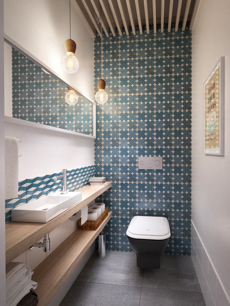

Мы планируем не делать зеркало со встроенным светом, а организовать подсветку отдельными "висюльками" с потолка. Типа такого:
над висюльками с потолка я тоже думаю. это самый простой вариант -потому что его можно отложить на потом :-) но проблема, боюсь, будет в том, что эти светильники тогда отражаются в зеркале и будут светить прямо в глаза.

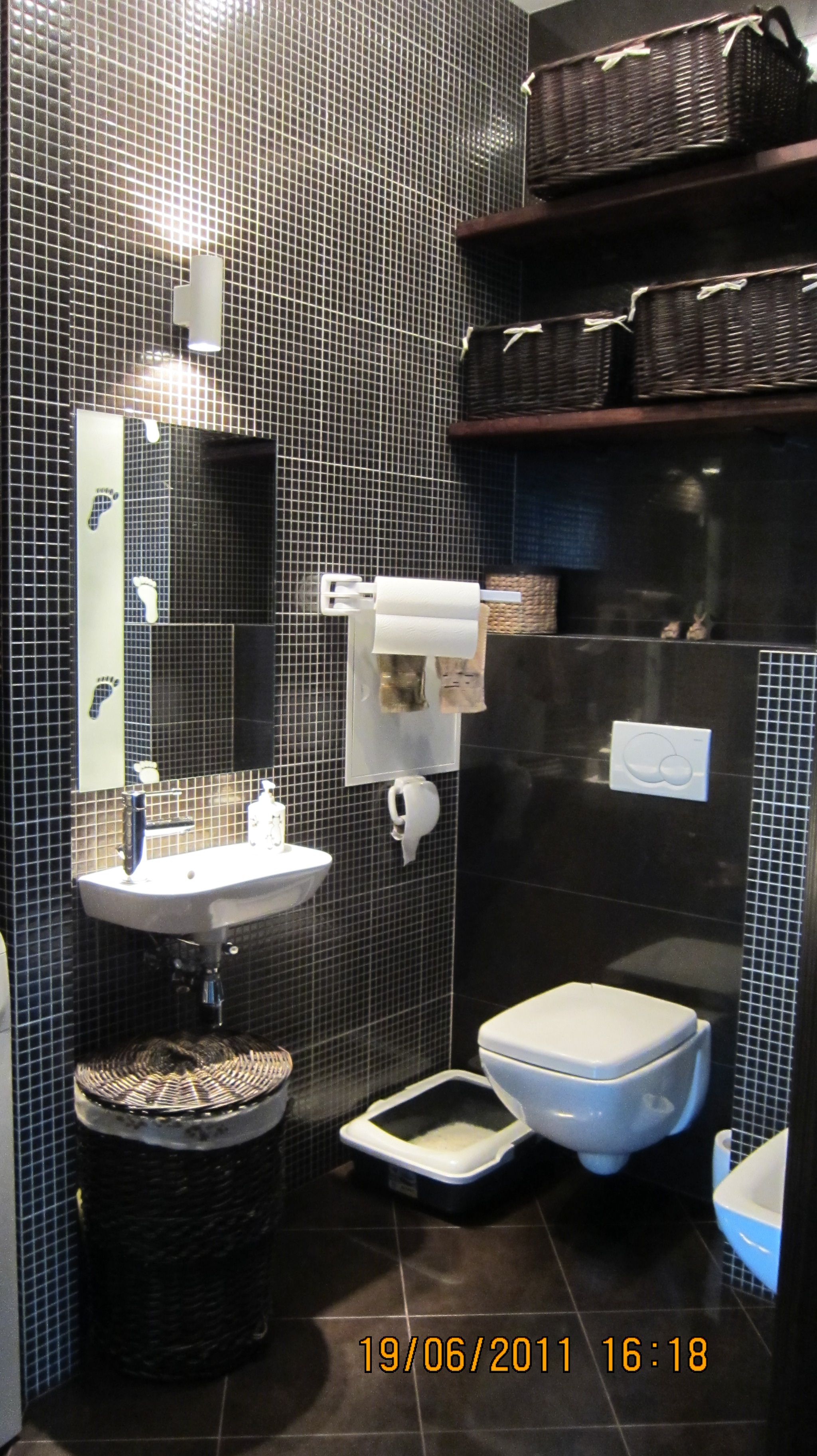

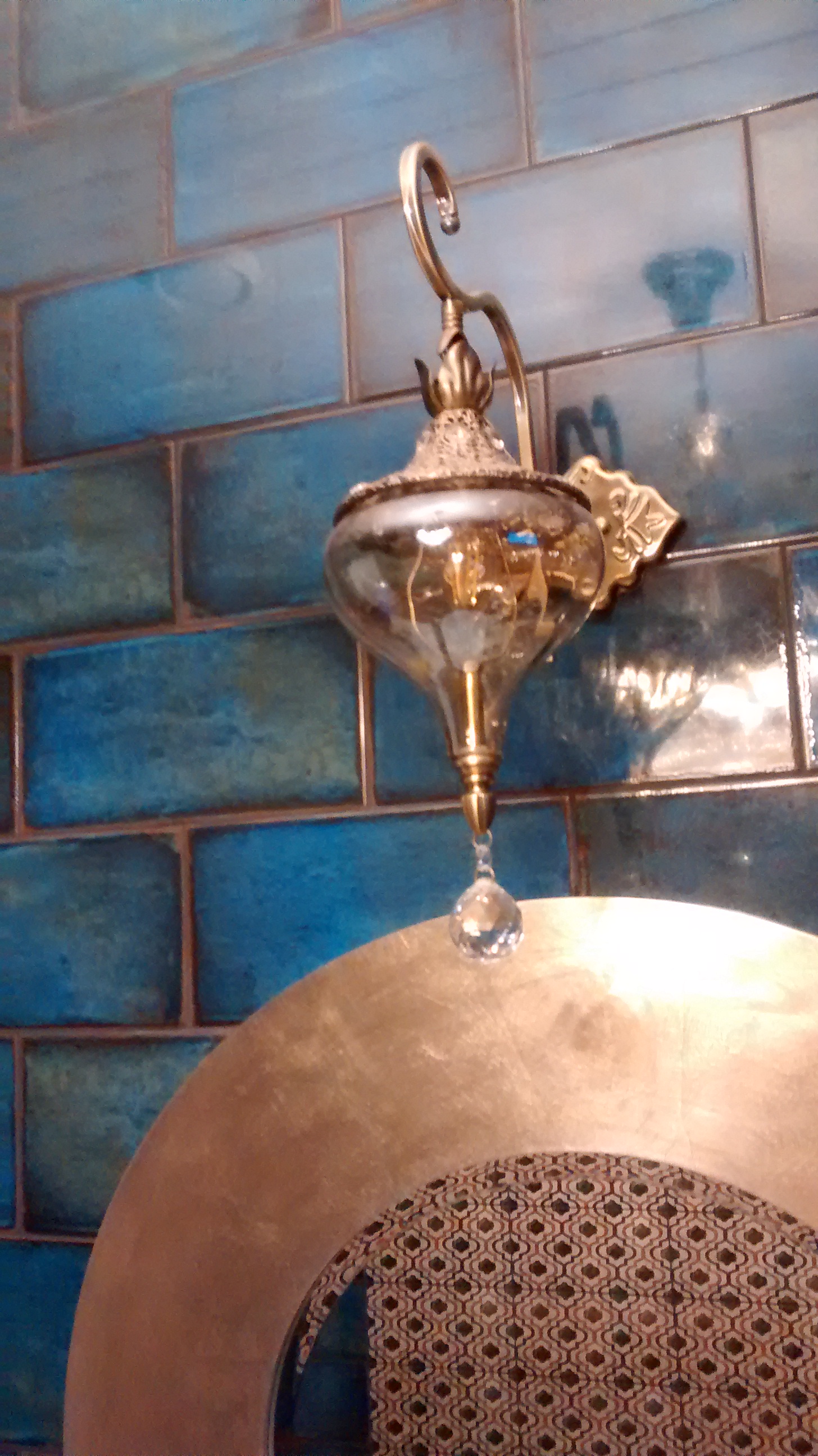

В старой квартире над зеркалом в туалете висел вот такой светильник(фото1). Если вписывается в интерьер ванной, то что-то подобное очень хороший вариант- небольшой и очень эффективный в плане отдачи света, у него свет направленный и с хорошим углом освещения. В том же Эпике можно погулять по отделу со светодиодными светильниками, по крайней мере в моём Эпицентре на Полярной экскурсия по ряду со светодиодами прочищает мозги и помогает понять, какой светильник и как будет светить. Если задумались над лофтом, ретро или каким-нибудь конкретным интерьером, тогда нужен вариант светильника с направленной вниз лампочкой. У меня в ванной по периметру пущена светодиодная лента плюс люстра по центру, включенное всё вместе даёт достаточно света для того, чтобы я не зависела от брашки над зеркалом, хоть она и есть. И света мало не бывает, особенно в ванной. В той же квартире, где про туалет показывала, в ванной (фото2) стоит готовый комплект мебели, со встроенной раковиной и светильником над зеркалом. Как ни странно, но Горение что-то упустила и такое расположение светильника оказалось не самым эффективным. Прикреплённый сверху, он давал рассеянный свет на всю поверхность раковины и зеркала, не хватало именно направленного света. Сделай производитель этот светильник на небольших и направленных вниз лапках, эффект был бы намного лучше.

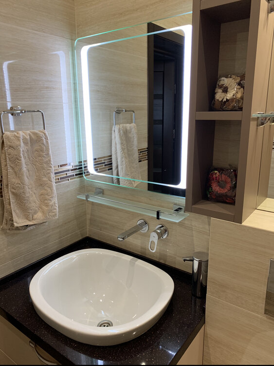

Свет в большом санузле общий и над зеркалом, также встроенная подсветка в зеркале.
Хватает на все.

Вот эти подвески- они же видны в зеркале, когда стоишь перед ним? Они не слепят при этом в глаза?
Свет очень яркий, они слепят если на них смотреть, через зеркало не слепят.

А если, например, бриться, верхнего основного света хватает, чтобы лицо подсветить снизу? Или подсветка зеркала с этим справляется?
а мы в туалетах люстры повесили:)
подсветка в зеркале, диодные точки по периметру и люстра в центре.
решает все вопросы.
:friends:Вот и я об этом говорила, что лента по периметру и люстра по центру ванной дают у меня достаточно света настолько, что свет от светильника над зеркалом перестал быть приоритетным. И это с учётом того, что плитка в ванной матовая и тёмного цвета, сама по себе поглощающая свет. У меня и в туалете, кроме брашки над зеркалом, люстра висит:D Вообще, светильники-люстры придают этим помещениям ощущение уютной комнаты, а не просто мест с раковиной и унитазом.

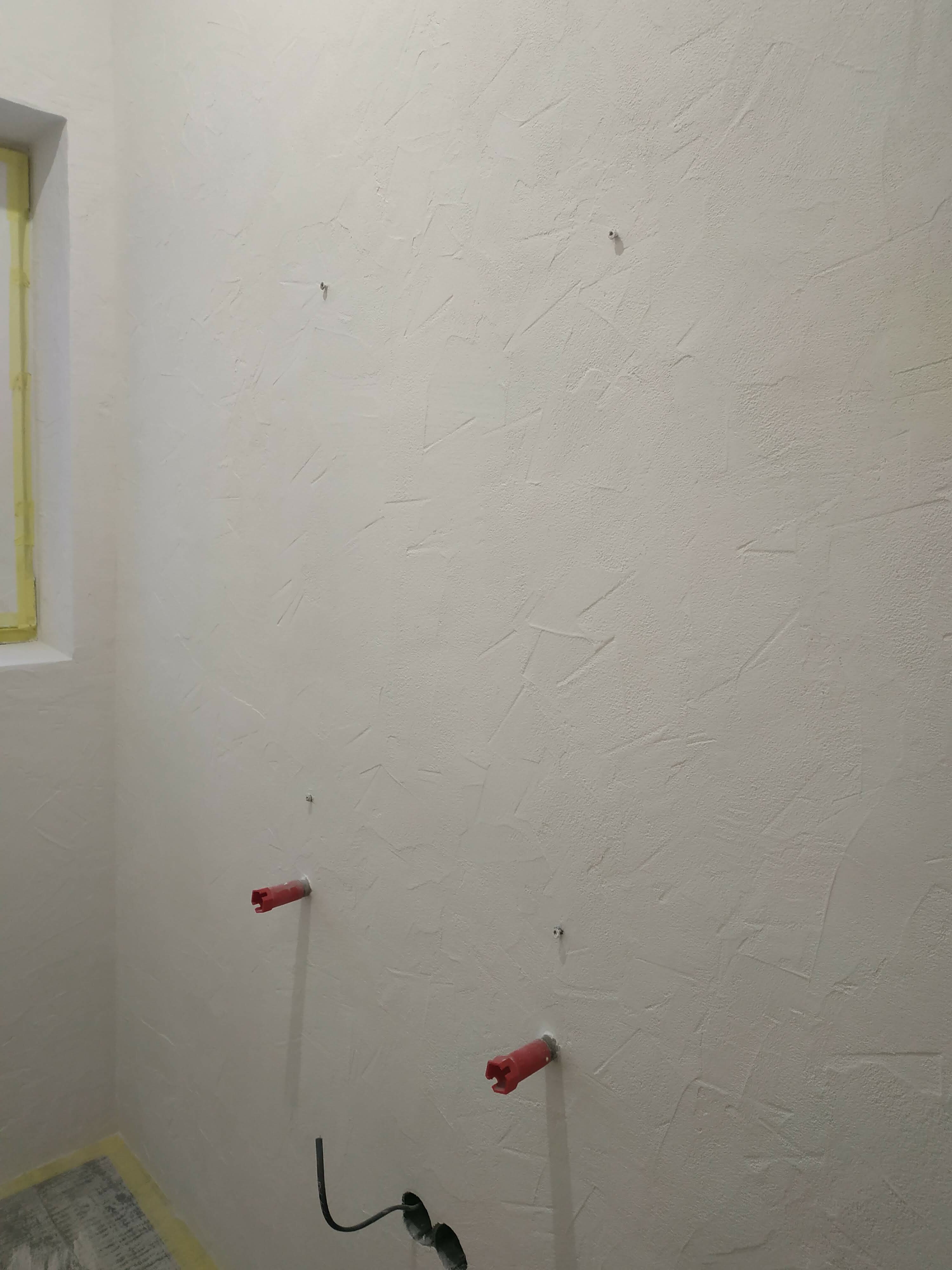

Немного прогресса. Сделали микроцемент в туалете:
Мне очень нравится. Вживую намного светлее и ярче.

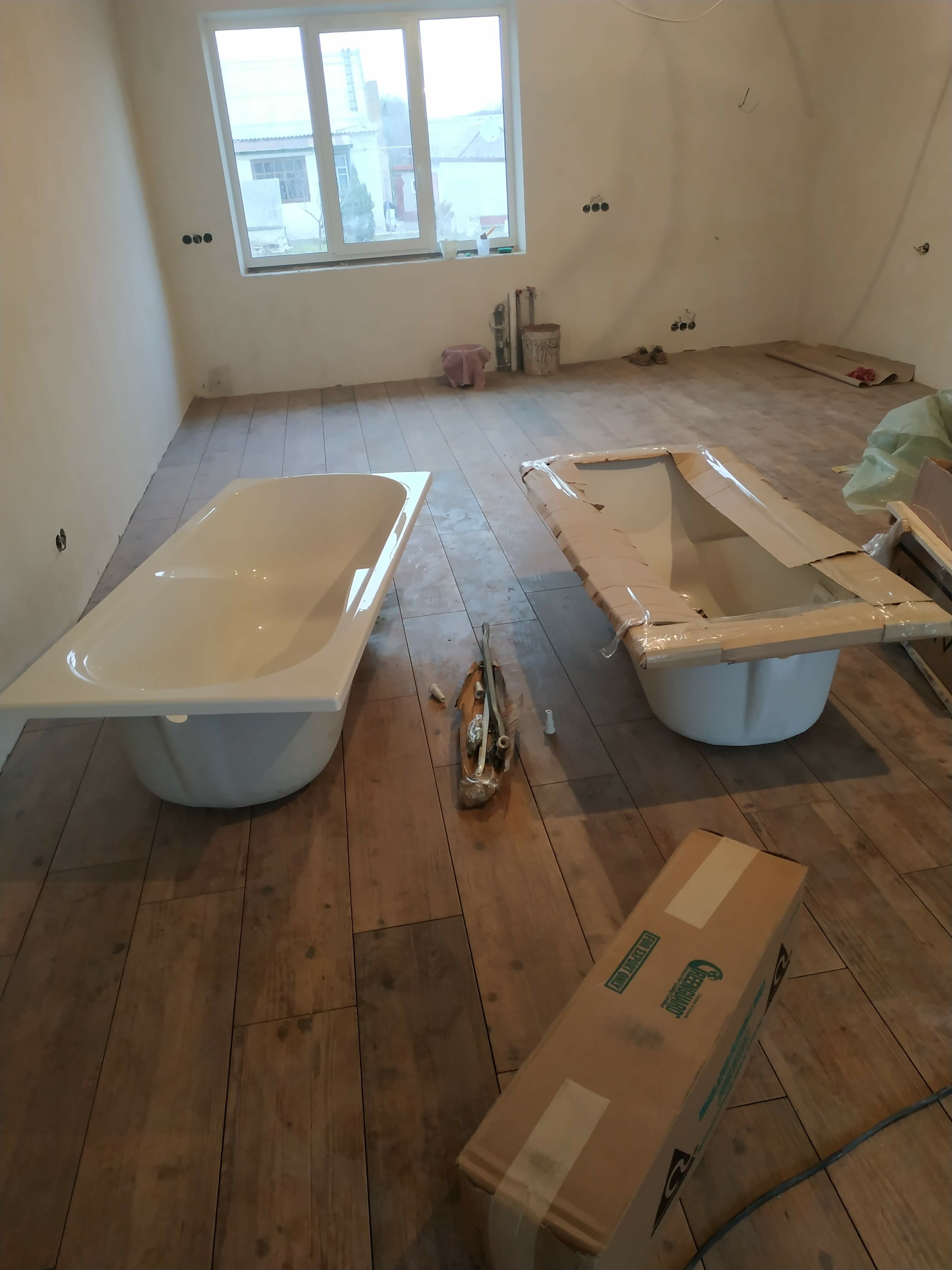

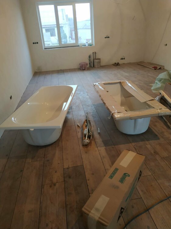

Кто говорил про одинокую ванну в гостиной? А так:
за дурною головою и ногам нема покою. Пришлось 2 раза покупать ванну, пока понял, какой размер нужен

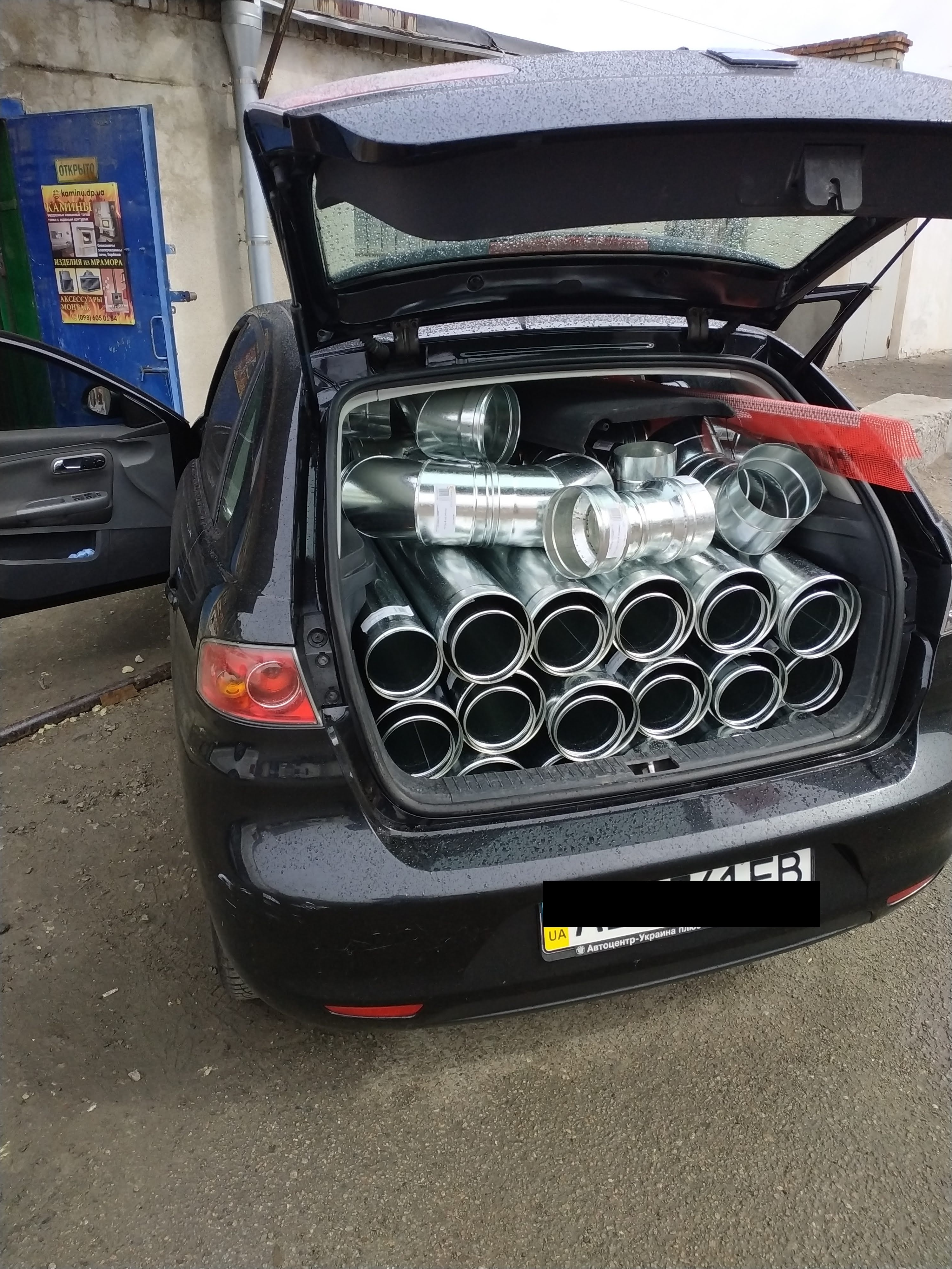

Завез трубы вентиляции:
Пришлось немного потесниться. Версия-Люкс, сварной шов, папа-мама на трубе. Собирается по потоку воздуха.

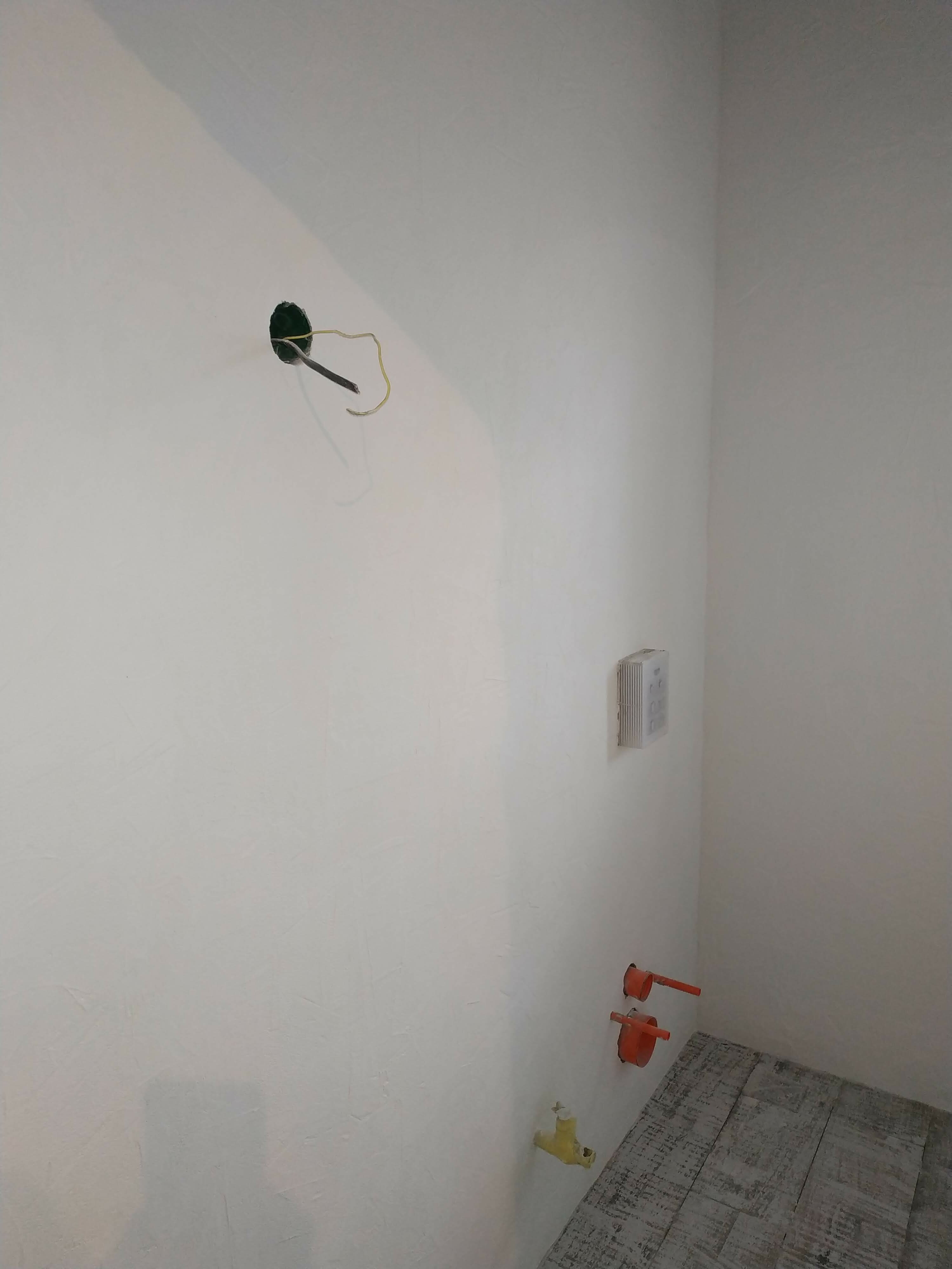

И немного интриги. Надеюсь, все срастется:
