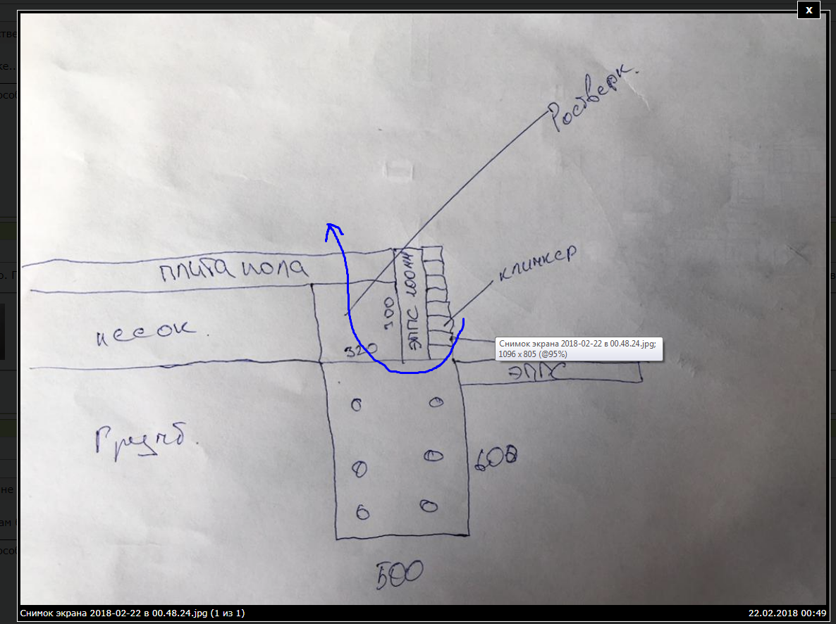

что то типа этого. Поперечены Арматуры выпустить с ленты, пропустить через ростверк и загнуть в плиту получится монолит. Может я его не правильно эту балку ростверком назвал - :lol:

По предложенному эскизу все равно есть промерзание фундамента через пятку клинкерного кирпича. Для ясности надо бы нанести ещё стены на эскиз. И как по мне, внешнего утепления ленты все равно не хватает, утепленная отмостка не заменит его
Что промерзнет через клинкерный кирпич? Фундамент? А как по другому, вообще сделать? Кроме как в УШП? А если и промерзнет, так что ему будет? Зачем вообще утеплять фундамент если нет подвала, зачем его гидроизолировать???
Что значит " внешнего утепления ленты" не хватает?
Ленты чего, фундамента или цоколя? Что имеете ввиду "утепленная отмостка не заменит его". Чего? И для чего вообще делают утепление отмостки? Я знаю, что утепление отмостки делают только для предотвращения последствий морозного пучения, обычно при МЗФ, или плиты.

Несущий песок находится на 500мм. Мы заглубляем ленту на 600мм. Почему это мало из за климатических условий или думаете что по нагрузкам не пройдет?
Предложите как утеплить эту "пятку" Спасибо.

По нагрузке, сложно сказать, это больше вопрос к конструктору, на первый взгляд все ОК. Мой вопрос, скорей всего, не совсем корректный и больше вытекал из личных предпочтений. Не понимаю зачем городить утепленную отмостку, а возможно еще и дренаж, если можно сделать фундамент на глубину промерзания, забыть и спать спокойно не ломая себе голову, как и что, зачем и почему)))
Мне кажется у нас не промерзает сейчас грунт больше чем 500мм есть ролики на Ютубе люди эксперименты проводили 1200 это устаревшая норма.
В нашем случае +каждые 100мм к глубине залегания это + 600$ И так уже на плиту развели вместо полов по грунту:lol:

Посмотрел эскиз. Мне не понравилось.
Хоронить доску.........
2 заливки...........
промерзания через клинкер.....
заглубления в несущую основу на 100 мм. Вы думаете у Вас отсутствует перепад на участке под полотном будущего дома? Минимум 20-30 см!
Вы думаете геологический разрез Ваших грунтов идет по 1 -линии? уверен перепады будут! и 100 мм в песок заглубить не получится, придется ленту делать ниже.

Предложите свой Вариант. Мы еще на этапе пока можно и имеет смысл вносить рациональные изменения) Но весна уже близко - хотелось бы начать строить)
Делали несколько скважин, я взял за основу ту, в которой несущие грунты залегают на наибольшей глубине.

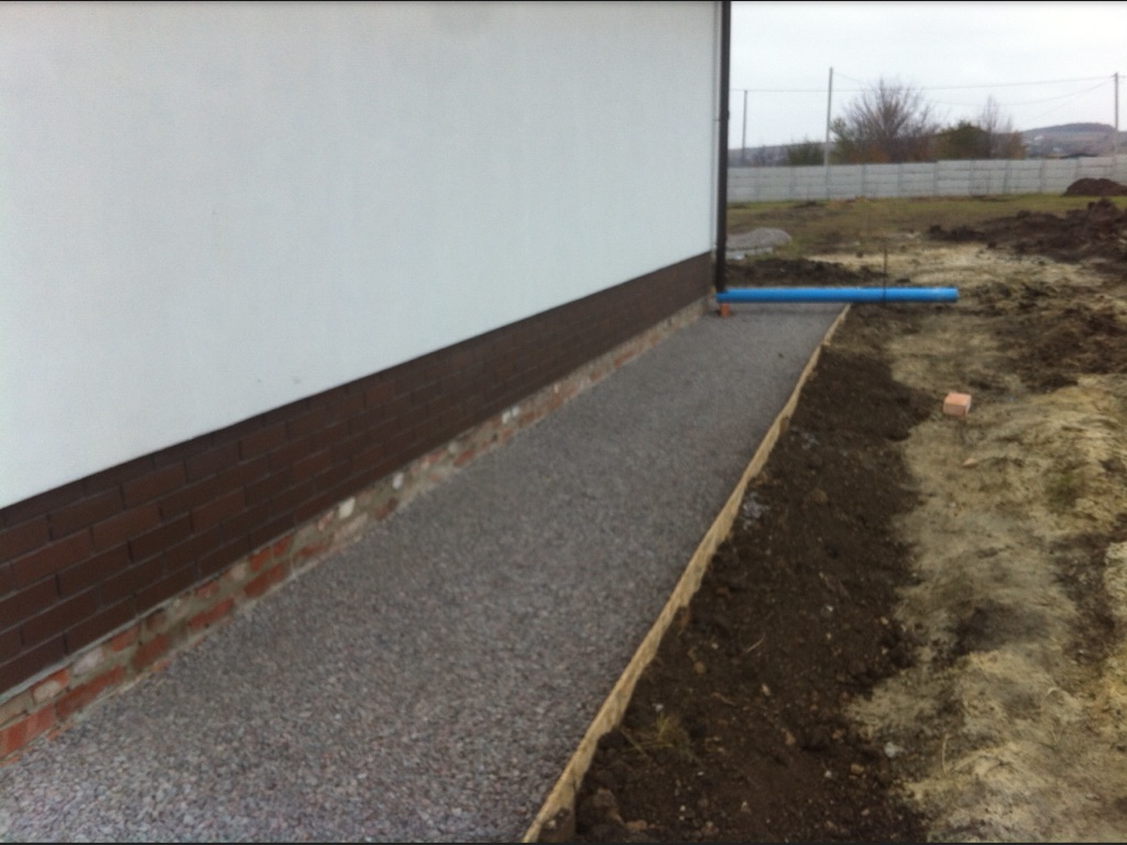

ЭППС и клинкер на полке цоколя, первый слой (щебень) отмостки, затем будет бетон~100мм, клинкерная плитка:
клинкерная плитка:
Тю, так я ж писал, если уйти от клинкера кирпича на плитку всё гораздо проще решается

Хотя хрен редьки не слаще, лет через пять, а возможно и раньше, зависит от "бережливости" хозяина, потихоньку пойдет процесс переклейки отвалившихся плиток от ЭППС:)

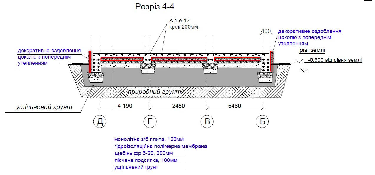

Вот и чудненько, отвечаю - монолитный ленточный фундамент с защемленной плитой.
Давайте размеры, здесь прямо и посчитаем.

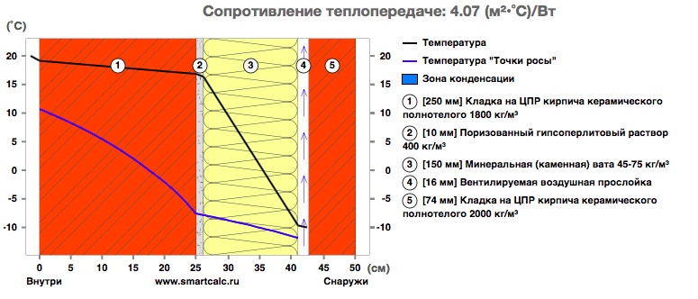

К пирогу стен есть вопросы? Хотелось бы и его испытать на "прочность"? Вы же люди с опытом:beer:

Второй слой непонятен, или просто приклеить или гибкие связи, а так все супер, осталось найти исполнителя с боооооольшим опытом работы с таким пирогом. Вот здесь будет сложней(
Пирог в целом отличный!
Мне не понятен слой (2)?
не понятно как вы крепите вату к основной стене?
Не вижу ветрозащиты?
-вентпрослойка 16мм мало...
Мостик холода вот такой вижу:
Конечно, с учетом утепления под чистовой стяжкой это не критично, но добавляет свои теплопотери. Аналогично идет мостик через саму ленту.
Про заглубление согласен, нужно опускаться ниже разведанной отметки несущего слоя (на всякий случай). в случае, если пятка фундамента выше глубины промерзания, надо будет выполнять все условия для мелкозаглубленных фундаментов.

Это нормально для такого пирога... В целом из-за малой площади сечения опирания облицовочного кирпича и его не очень высокой теплопроводности (относительно) то этими теплопотерями принебрегают. Ну или делать терморазрыв, не знаю правда какой материал с этим справится, возможно положить на выступ цоколя пеностекло или плотный газик, а на него уже класть клинкер... Но я бы не рискнул из-за таких сомнительных теплопотерь :D
