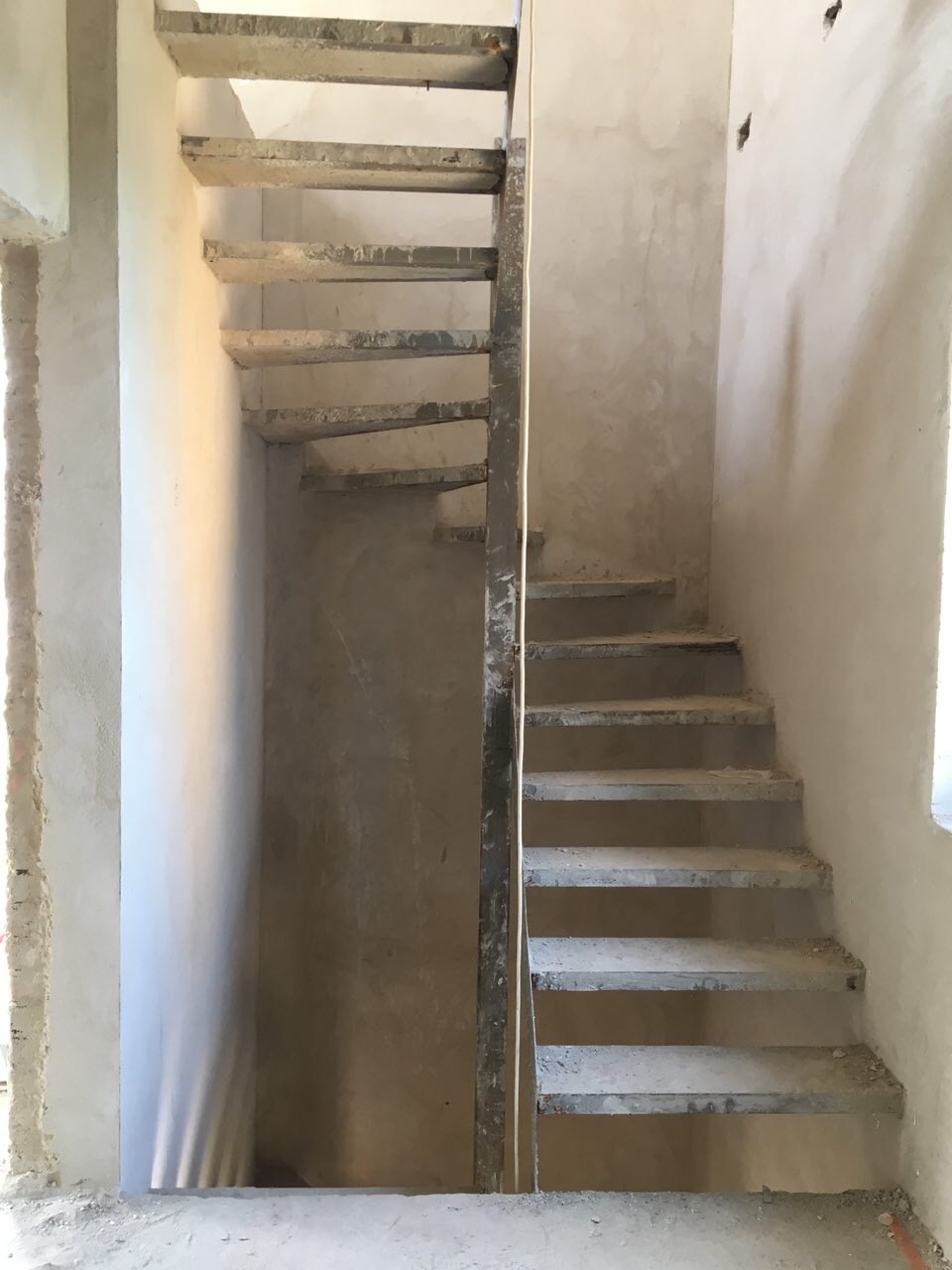

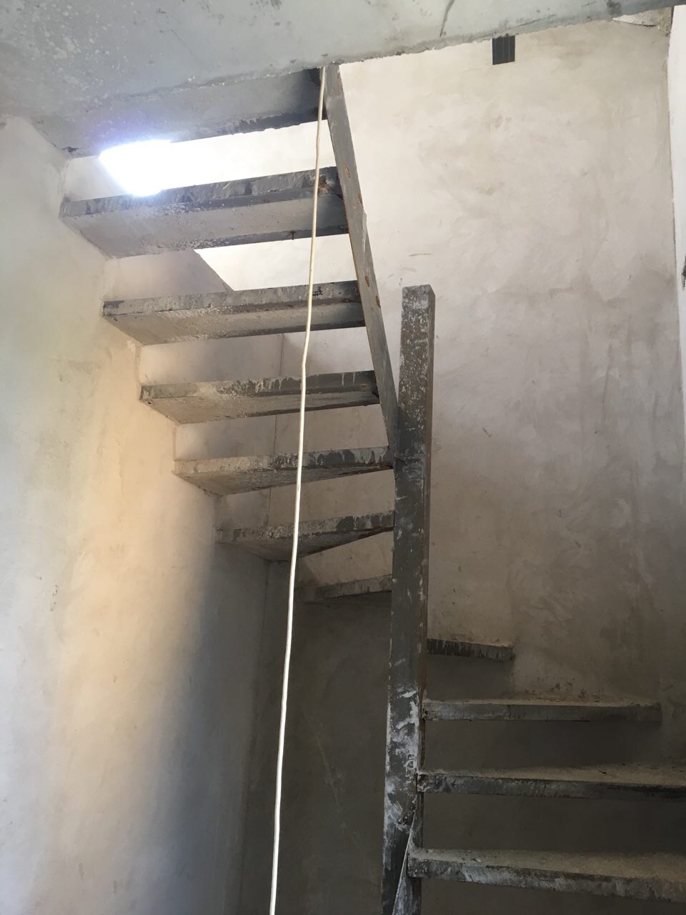

Develop_er Опубліковано: 1 січня 2019 Автор Поділитись Опубліковано: 1 січня 2019 Отвлекаясь от проблем со стяжкой, второй насущный момент: Досталась такая лестница - что с ней можно сделать? Зашить деревом? Зашить гипсокартоном и деревом? Оштукатуривание? Посилання на коментар Поділитися на інших сайтах More sharing options...
Energon Опубліковано: 1 січня 2019 Поділитись Опубліковано: 1 січня 2019 Напоминает ЖК Амстердам. Но если не он, то похожую лестницу срезали, и вместо неё выляли бетонную нормальную. Но не бюджетное решение конечно. 1 Посилання на коментар Поділитися на інших сайтах More sharing options...
Develop_er Опубліковано: 1 січня 2019 Автор Поділитись Опубліковано: 1 січня 2019 Напоминает ЖК Амстердам. Но если не он, то похожую лестницу срезали, и вместо неё выляли бетонную нормальную. Но не бюджетное решение конечно. Нет, не от А если без столь радикальных мер? Посилання на коментар Поділитися на інших сайтах More sharing options...
