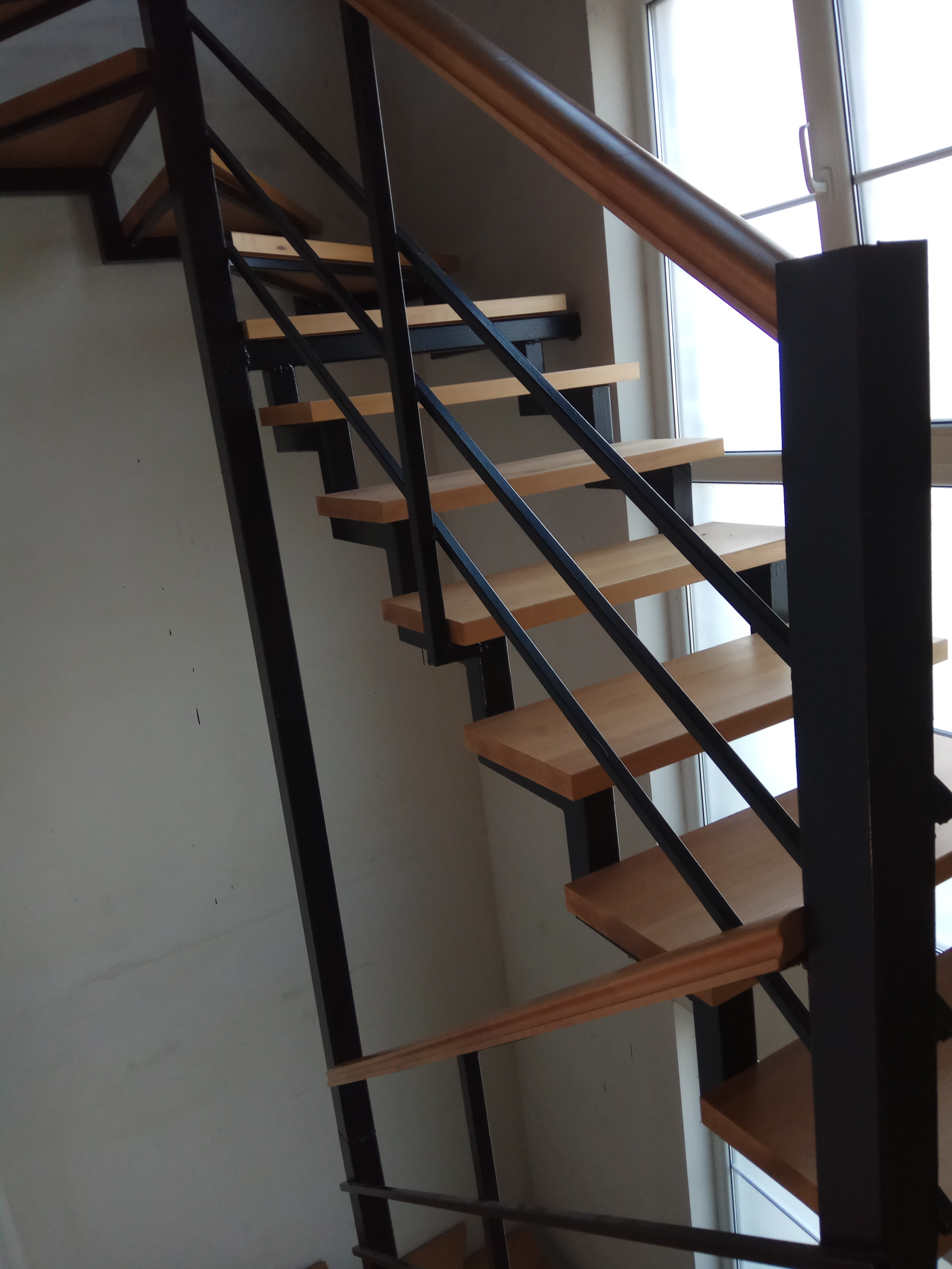

Досталась такая лестница - что с ней можно сделать? Зашить деревом? Зашить гипсокартоном и деревом? Оштукатуривание?
А если так (дерево вместо бетона):

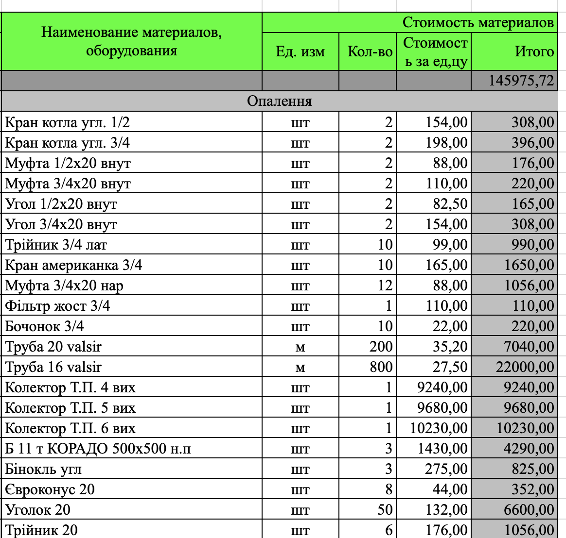

Смета отопления, без учета стоимости работ. Завтра поедем фотографировать полы. Со слов прораба осталось намотать только на первом этаже..[ATTACH]1712868651_2019-01-0115_38_35.thumb.png.d1f49b3eff894f48ac60b1cfba565fd1.png[/ATTACH]

Там бетон вже залитий.;)З кутника зробили каркас, й залили бетон.
Тому знизу він буде проглядатись. Саме тому й писав про зашивання знизу сходинок фанерою. Тоді будуть сходи в яких тільки дерево й металева труба основи.
Хоча переварити з кутника на профільну трубу й зробити як на Вашому фото мабуть вийде дешевше. Й точно простіше ніж обшивати те все.

Гіпсокартоном зашивається елементарно.
Думаете? Тогда так и оставим.

Кошторис не повний.
Там вся сіль не тільки в номенклатурі, а й в виробнику. Профітек буде коштувати одну ціну, Валтек іншу, Джакоміні третю.

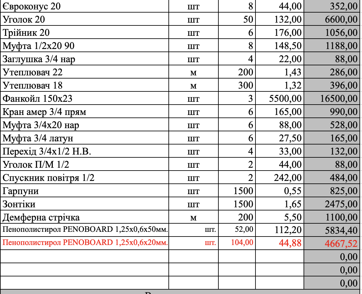

Смета отопления, без учета стоимости работ. Завтра поедем фотографировать полы. Со слов прораба осталось намотать только на первом этаже..[ATTACH][ATTACH]644764[/ATTACH][/ATTACH]
Что то тут не так. Точно скажу - стоиомость коллекторов завышена раза в 2. Мне коллектор на 10 контуров, danfoss со всеми наворотами обошёлся в 8 тысяч. Коллектор на 5-6 контуров стоит тысяч 6.
Труба непонятная, лучший Рехау можно достать в ту же цену.
Попробуйте посчитать завтра по факту длину трубы - труба вся маркирована, возле коллектора надо смотреть отметку начала и конца контура, чтобы высчитать длину контура
И общая сумма не бьётся - я насчитал в уме порядка 100 тысяч в сумме, не 146
Не сходится, потому что туда бьется еще вода и др. Касательно размеров - завтра все будем проверять. Отфотографирую, выставлю, посмотрим что там....
Не здивуюсь якщо по факту буде стояти ніякий не данфос а фадо або валтек. Але за ціною калефі чи данфоса помножену на.....
ТС. Не поріть гарячку. Нехай Вам дадуть кошторис з вказанням виробників.
Також нехай дадуть схему. Там теж можуть бути приколи.
Порада записати довжину контурів в дирочку. Та не тільки для перевірки чи все поклали. А й для балансування. А то я бачив один колектор від забудовника який не збалансований був. На виході в спальні дубарь а в ванній на плитку не станеш.
