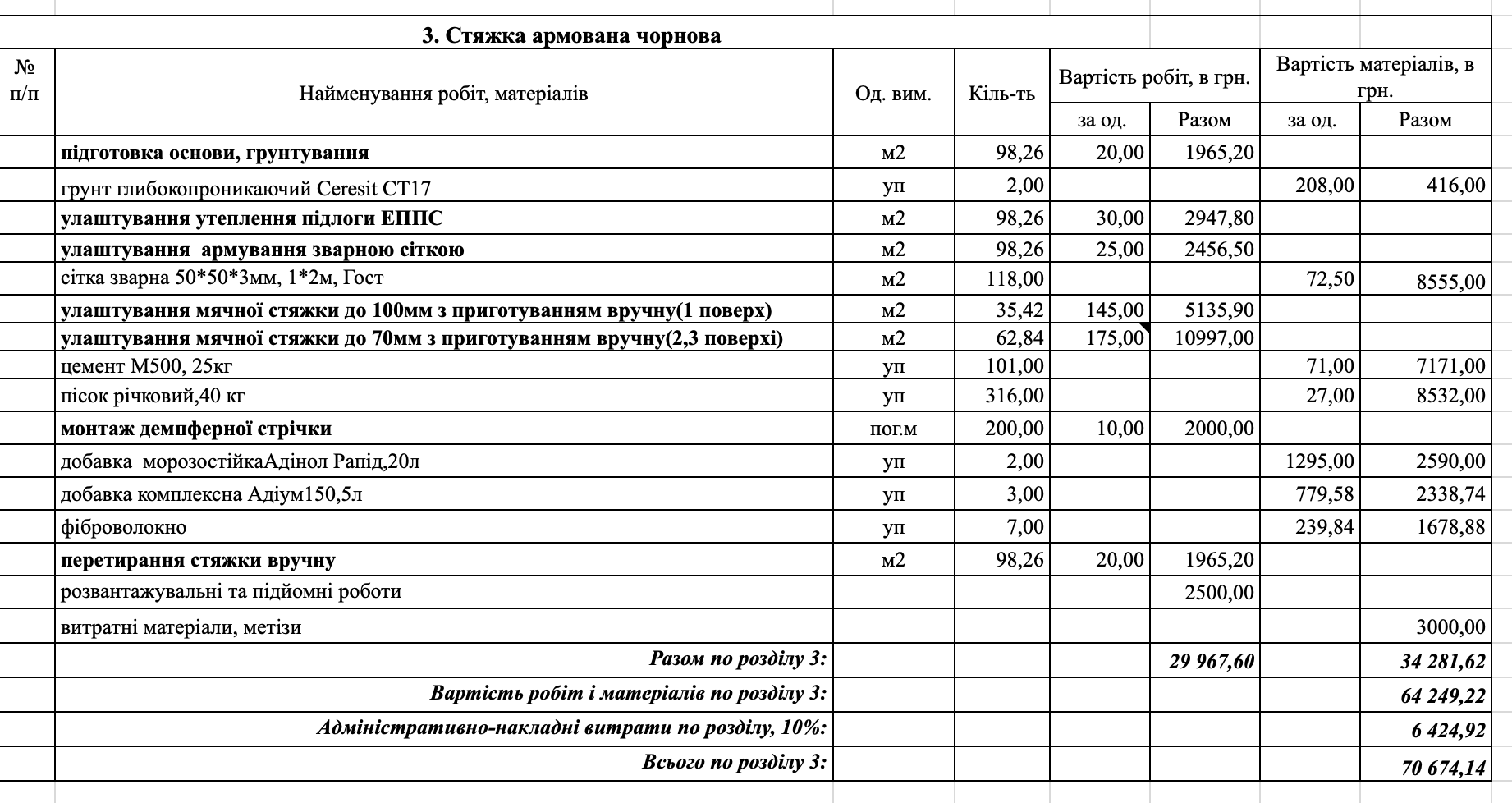

106 м2
А стяжку какую считали?

106 м2
Могу отправить Вам смету......
Выложите здесь смету,уж очень интересно как можно потратить 3000 баксов на 106 м2 стяжки.
Лично я дядька не дешёвый и работаю самыми качественными материалами,весь прошлый год средняя смета по работам и материалам выходила 270-280 грн за м2,и только в последних пару месяцев подросла до 280-300 грн.
Т.е.,если брать очень грубо,то Вы переплатили ровно в три раза.

Смета + запас на непредвиденные расходы
Вот смотрю я на такие "сметы" и чувствую себя полным лошарой!!!Ну и Вы тоже сейчас себя такой же почувствуете.
Из доп работ у Вас только укладка ЭППСа по вполне разумной цене 30 грн за м2.Я так понимаю что стоимость самого ЭППС в смете не учтена.Лично в моём исполнении в Вашей смете было бы 2 пункта-работа 140+30 грн за м2 и материалы 130-160 грн за м2.Итого Ваш объём стоит 300-330 грн за м2 или максимум 35 000 грн.Всё остальное-наглый развод.
Особенно повеселил первый пункт-нахрена вообще грунтовать пол перед укладкой ЭППСа.
В свете вышеизложенного рекомендую Вам до начала работ и последующие сметы выкладывать в эту тему,благодаря форуму сможете сэкономить много денежек.

Тут ещё вопрос песка. Покупать 12 тонн песка в мешках за 8000 - это слишком. Машина стоит 2500-3000

Я в который раз убеждаюсь, что внутренние чувство "что-то*не так" не подвело. Именно поэтому зарегистрировалась здесь. Так как и проект по дому делал архитектор и прораб - именитые люди здесь на форуме:). Пока без имен.
Лично Вам, я сейчас очень благодарна. Не за чувство "лошары", а то, что подтвердили мои сомнения. Вы УЖЕ сэкономили мне деньги, так как за стяжку деньги мы должны были давать 3го-4го числа.
