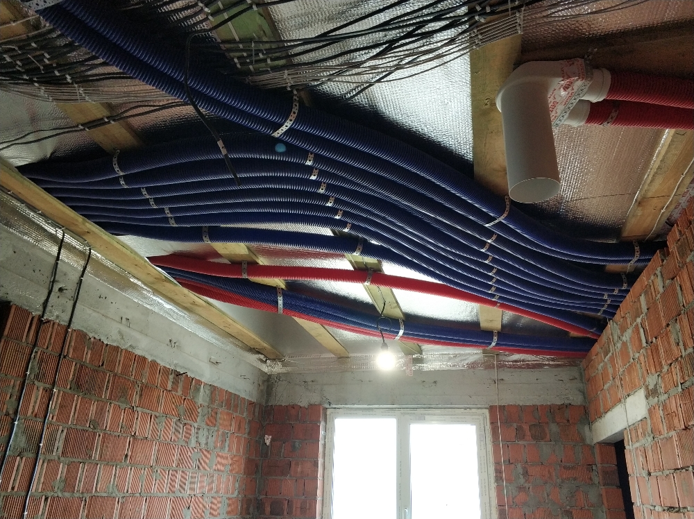

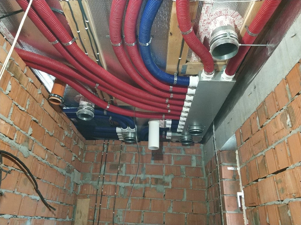

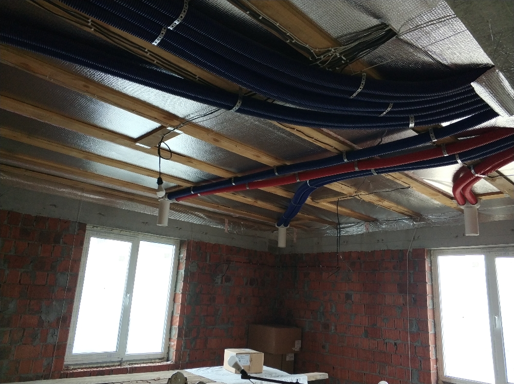

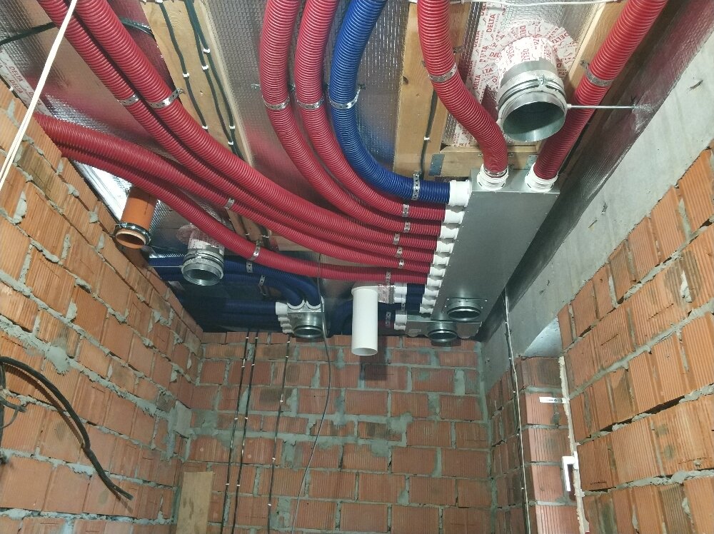

razzil Опубліковано: 18 січня 2020 Автор Поділитись Опубліковано: 18 січня 2020 Выполнена разводка вентиляции. Семь точек притока: три в гостиной, две в большой спальне, по одной в маленьких. И семь точек вытяжки: кладовая, топочная, тамбур, кухня, санузлы. Кухонный зонт будет отдельным каналом, не связанным с системой вентиляции. Приток в гостиную и спальни сделан отдельными контурами, будет возможность перекрывать один из контуров при необходимости. 7 1 Посилання на коментар Поділитися на інших сайтах More sharing options...

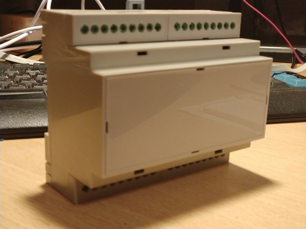

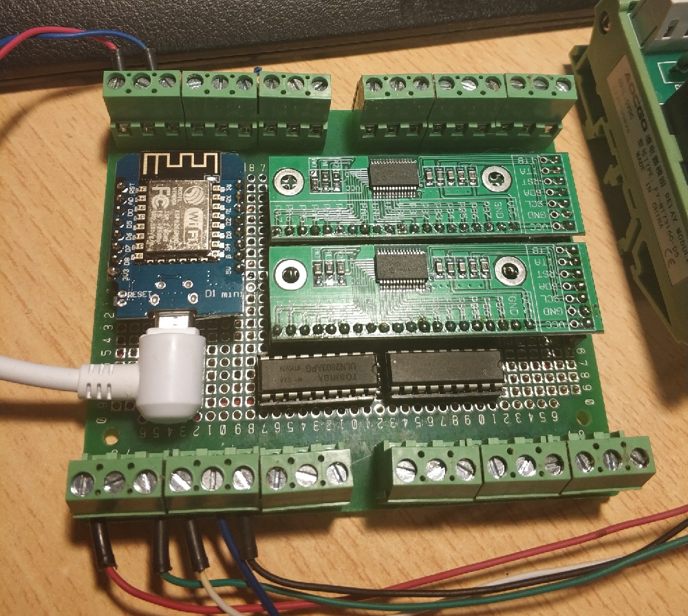

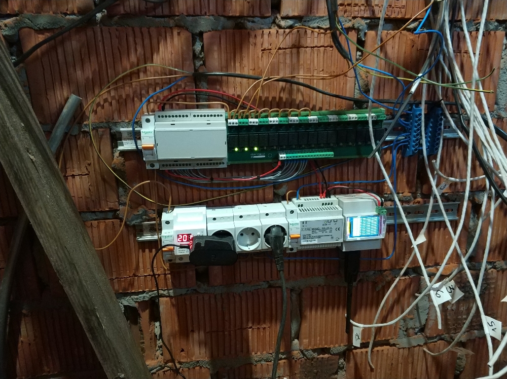

razzil Опубліковано: 18 січня 2020 Автор Поділитись Опубліковано: 18 січня 2020 Ещё собрал 32х канальный контроллер, который будет управлять релейными модулями. И он же в корпусе: Отдельное спасибо jenkins за идею о корпусах на din рейку. И сделал временное управление освещением, будет возможность обкатать комплектующие и ПО для умного дома. 7 Посилання на коментар Поділитися на інших сайтах More sharing options...
Сарочка Опубліковано: 18 січня 2020 Поділитись Опубліковано: 18 січня 2020 Это вы вс сами? Снимаю шляпу, у меня так красивенько никогда не удавалось уложить. Сегодня доделала новых 7 розеточек ( как оказалось много розеток к не бывает и дельный совет -розеток и каждые два метра стены мне уже не кажется столь смешным, как в начале стройки, после житья с 1 розеток ой в комнате) ан нет, к ним привыкаешь быстро, и сколько же времени я на это убила, чтоб они встали в линеечку, но все равно, мои штробы не быль столь красивы в своём исполнении как у вас. Истинное наслаждение глазу. Даже если все это зашьётся- замажется это все равно красиво.! Посилання на коментар Поділитися на інших сайтах More sharing options...
razzil Опубліковано: 18 січня 2020 Автор Поділитись Опубліковано: 18 січня 2020 Это вы вс сами? Нет конечно, я могу паять, код писать, щиты электрические хочу сам собирать. Вентиляцию и разводку проводки один хороший человек делал)) 1 Посилання на коментар Поділитися на інших сайтах More sharing options...
shneider_vova Опубліковано: 18 січня 2020 Поділитись Опубліковано: 18 січня 2020 мои штробы я, конечно, извиняюсь, но где тут штробы? Посилання на коментар Поділитися на інших сайтах More sharing options...
Сарочка Опубліковано: 18 січня 2020 Поділитись Опубліковано: 18 січня 2020 я, конечно, извиняюсь, но где тут штробы? Не, штробы мои. Но но мне это проще, чем ТС. Поэтому написала, что снимаю шляпу, потому, что по повествованию ,я поняла, что ТС сделал сам. Ну там написано было от первого лица. Чёт мне подумалось, что сам. Сорри, не хотела обидеть никоим образом Посилання на коментар Поділитися на інших сайтах More sharing options...

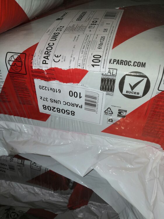

razzil Опубліковано: 19 січня 2020 Автор Поділитись Опубліковано: 19 січня 2020 Утеплять чердачное перекрытие нацелился 400-ми миллиметрами базальтовой ваты, в плитах которая, ориентировочно 30кг/м3. Если вдруг у кого есть положительный или негативный опыт работы с ватой конкретных производителей, буду рад услышать об этом. А то пока хз на что смотреть.. 1 Посилання на коментар Поділитися на інших сайтах More sharing options...
Oce@n Опубліковано: 19 січня 2020 Поділитись Опубліковано: 19 січня 2020 40 см толщиной? Я думал о 10 см... Посилання на коментар Поділитися на інших сайтах More sharing options...
razzil Опубліковано: 19 січня 2020 Автор Поділитись Опубліковано: 19 січня 2020 40 см толщиной? Я думал о 10 см... Сейчас 300мм считается уже стандартом практически. Я все ж думаю о плохом, и не верю в удешевление энергоресурсов. При разнице в цене в хорошую стиралку или пол-холодильника, не вижу смысла экономить.. 1 Посилання на коментар Поділитися на інших сайтах More sharing options...
standov Опубліковано: 19 січня 2020 Поділитись Опубліковано: 19 січня 2020 Утеплять чердачное перекрытие нацелился 400-ми миллиметрами базальтовой ваты, в плитах которая, ориентировочно 30кг/м3. Если вдруг у кого есть положительный или негативный опыт работы с ватой конкретных производителей, буду рад услышать об этом. А то пока хз на что смотреть.. Я остановился на парок uns37, после скидок дают цену порядка 92-95грн за квадрат 100мм, если найдете знакомых/друзей то можно ещё 10грн скинуть). Производство латвия или литва (точно не помню) их сейчас купили американцы corning. Ещё вариант роквул но по ней цену давали чуть выше при том что такая-же по качеству. Про 400 вы уверены? Я как не считал 300 это в общем разумный максимум с точки зрения окупаемости - сложности монтажа 1 Посилання на коментар Поділитися на інших сайтах More sharing options...
Vikctor Опубліковано: 19 січня 2020 Поділитись Опубліковано: 19 січня 2020 ...Я думал о 10 см... Я думал этот стандарт ещё в 90-ых преодолели... ...Если вдруг у кого есть положительный или негативный опыт работы с ватой конкретных производителей, буду рад услышать об этом. А то пока хз на что смотреть.. Смотри на paroc uns 37. Добавлено через 1 минуту ...Производство латвия или литва (точно не помню) ... У меня польская была... 1 Посилання на коментар Поділитися на інших сайтах More sharing options...
Frostico Опубліковано: 19 січня 2020 Поділитись Опубліковано: 19 січня 2020 Выполнена разводка вентиляции. Семь точек притока: три в гостиной, две в большой спальне, по одной в маленьких. И семь точек вытяжки: кладовая, топочная, тамбур, кухня, санузлы. Кухонный зонт будет отдельным каналом, не связанным с системой вентиляции. Приток в гостиную и спальни сделан отдельными контурами, будет возможность перекрывать один из контуров при необходимости. По деревянному перекрытию провод разве не должен быть в металлорукаве? По вате парок неплох. Посилання на коментар Поділитися на інших сайтах More sharing options...
standov Опубліковано: 19 січня 2020 Поділитись Опубліковано: 19 січня 2020 Литва у меня, уже брендирована корнинг юса Посилання на коментар Поділитися на інших сайтах More sharing options...
razzil Опубліковано: 19 січня 2020 Автор Поділитись Опубліковано: 19 січня 2020 Про 400 вы уверены? Я как не считал 300 это в общем разумный максимум с точки зрения окупаемости - сложности монтажа У меня балки 200мм и что для 300, что для 400 нужен контр-брус в эксплуатируемом месте чердака. При цене 2грн за кВт, что опять же очень реально, окупаемость 10 лет выходит. Считаю то, что окупается 10 лет надо брать, тем более капитальные вложения. Посилання на коментар Поділитися на інших сайтах More sharing options...
serges Опубліковано: 19 січня 2020 Поділитись Опубліковано: 19 січня 2020 Сейчас 300мм считается уже стандартом практически. Я все ж думаю о плохом, и не верю в удешевление энергоресурсов. При разнице в цене в хорошую стиралку или пол-холодильника, не вижу смысла экономить.. Утепление стяжки, стен облицованных клинкером-процесс необратимый, до утеплить не получится, в отличии от утепления перекрытия, которое можно всегда до утеплить при необходимости. У меня 30 см, до утеплять не планирую, купил хорошую стиралку ))). У меня балки 200мм и что для 300, что для 400 нужен контр-брус в эксплуатируемом месте чердака. При цене 2грн за кВт, что опять же очень реально, окупаемость 10 лет выходит. Считаю то, что окупается 10 лет надо брать, тем более капитальные вложения. Как планируете крепить контр брус 20 см? Я кидал 5 см, сверху ещё 5 (было много остатков). Сверху настелил доски. 2 Посилання на коментар Поділитися на інших сайтах More sharing options...
razzil Опубліковано: 19 січня 2020 Автор Поділитись Опубліковано: 19 січня 2020 По деревянному перекрытию провод разве не должен быть в металлорукаве? В металлорукаве не должен, должен в трубе или коробе. Но это фантастика.. 1 Посилання на коментар Поділитися на інших сайтах More sharing options...
standov Опубліковано: 19 січня 2020 Поділитись Опубліковано: 19 січня 2020 У меня балки 200мм и что для 300, что для 400 нужен контр-брус в эксплуатируемом месте чердака. При цене 2грн за кВт, что опять же очень реально, окупаемость 10 лет выходит. Считаю то, что окупается 10 лет надо брать, тем более капитальные вложения. Ну вот 100 вторым слоем и 200 это кажется есть разница, вы же не будете стропила/ брус вторым слоем класть. Меня сейчас ребята будут доску 100 на ребро прибивать, с 200 это не прокатит думаю. А как вы считали окупаемость 10 лет? ) Посилання на коментар Поділитися на інших сайтах More sharing options...
