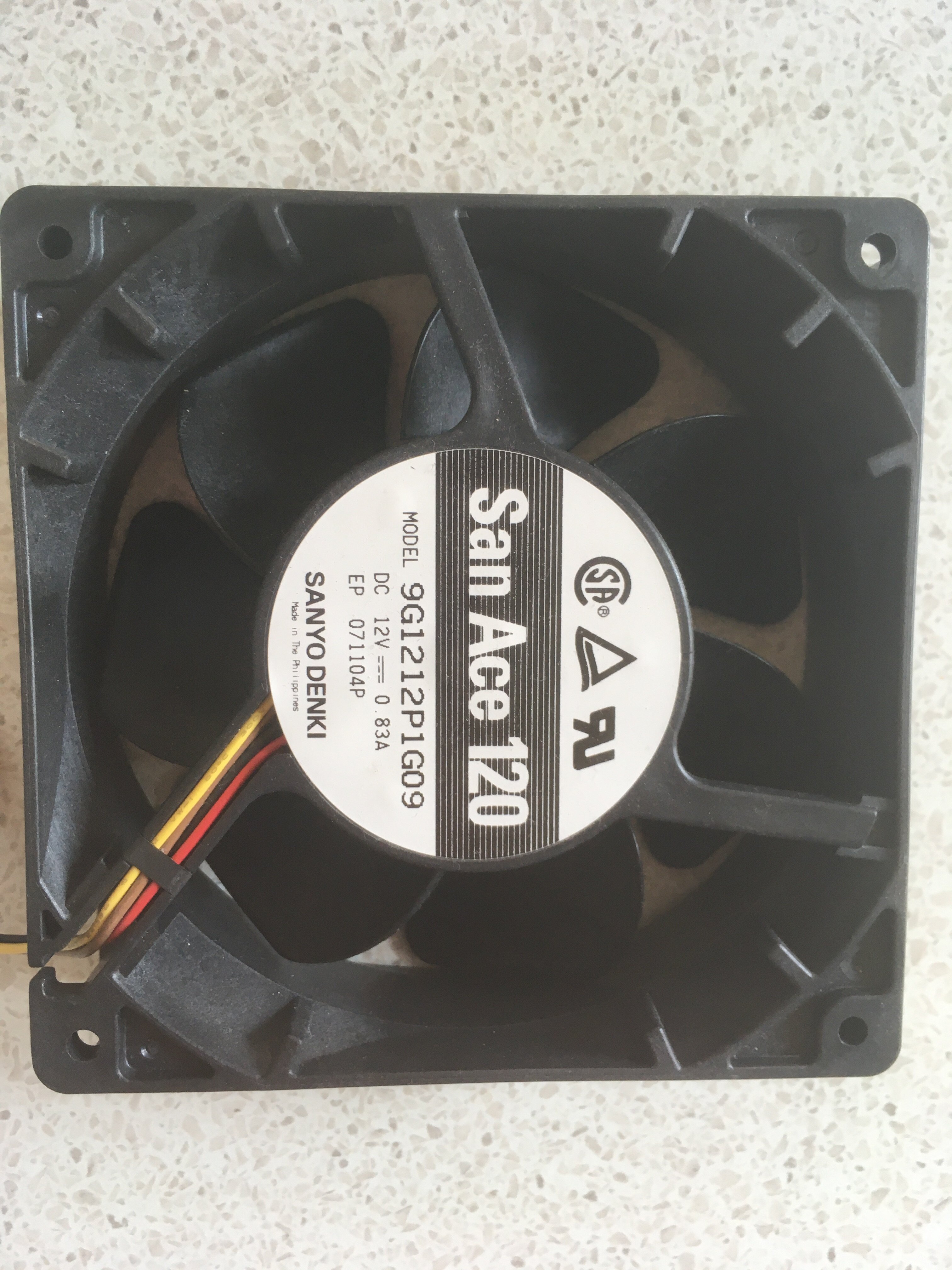

Есть у меня вот такие вентиляторы- нужно их либо выбросить либо найти хозяина. Подарю мастеру-самоделкину. 24 В от каких- то умных хранилок. Новые. Никому не надо?
На самом вентиляторе 12В напряжение указано. Если таки 12, то забрал бы. Как раз думал над охлаждением щитов.
Вентиляторы нашли хозяина:)

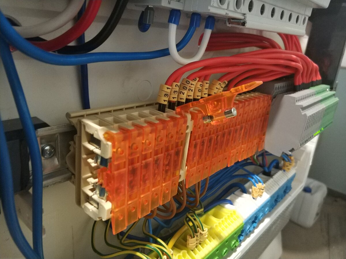

Для коммутации 220В в цепях освещения используются твердотельные реле. Я понял, что такие штуки как КЗ они не переживут, да и на ток они расчитаны в 5А, для света этого с головой, но в случае чего автомат В10 реле не защитит.
Поэтому добавил в цепь быстрые плавкие предохранители на 2А. Они заняли место в щите, но такая подстраховка, считаю, уместна.
А можна виробника цих запобіжників, будь ласка? Або посилання на магаз.
Сам держатель ETI VSV 4.
Предохранители 5x20"F""250V 2A

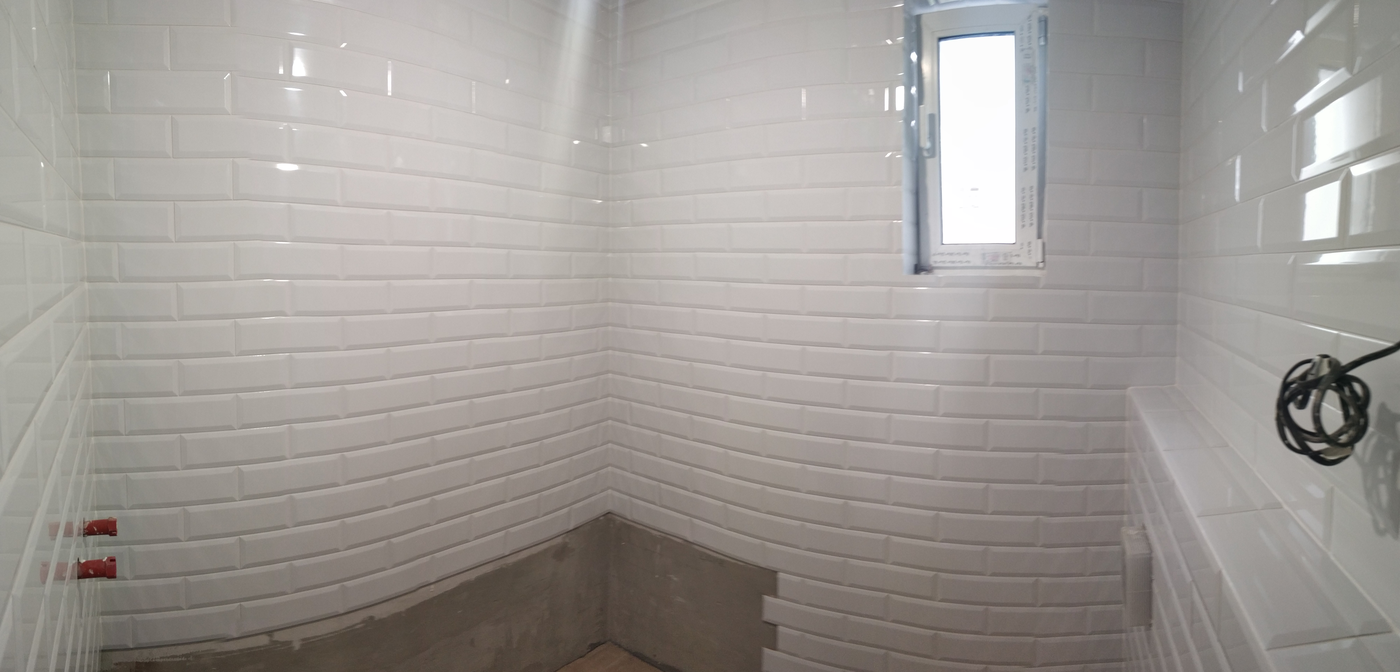

Все. Санузлов в доме не будет.
Будут Большая Белая Комната и Малая Белая Комната.

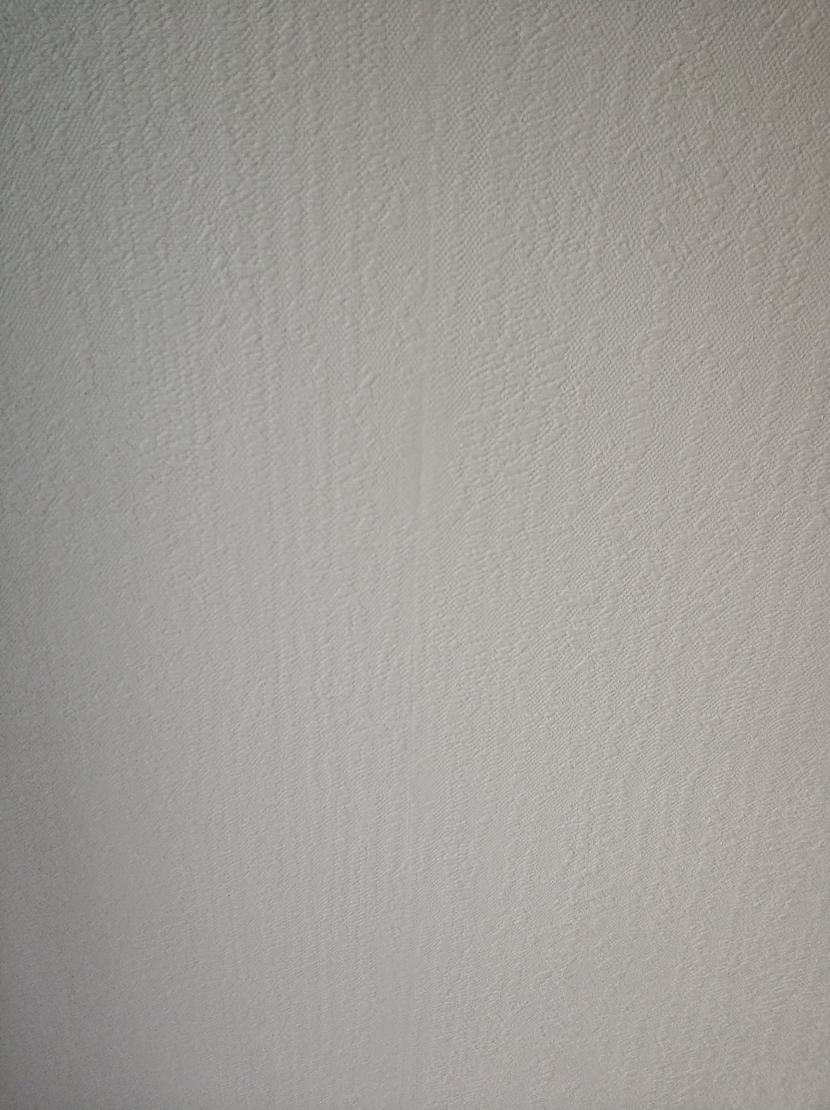

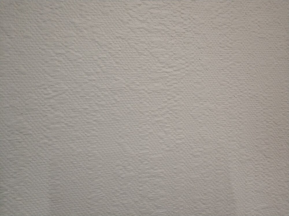

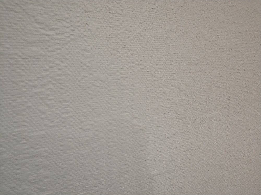

Вот и добрались до поклейки обоев. Пригласил Аллу, кому многие застройщики Днепра обязаны внутренней отделкой.
Для гостиной, кухни, прихожей, коридора купил стеклообои Wellton и краску Amphibolin. Задача - получить максимально неубиваемую и моющуюся поверхность.
Для спален наоборот - выбрали бумажные обои, но они на удивление оказались довольно прочными, по ощущениям не уступают всяким винило-флизелинам. А так как бумажные обои есть в основном только в детских коллекциях, то в спальне и кабинете будут простые полосатые обои из детской коллекции Раш'а. Из плюсов бумашных обоев - смешная цена)) Клей наверное выйдет дороже.
Пару полос стеклообоев для теста сначала поклеили в прихожей. Алла по привычке прошлась сверху по ним клеем, и похоже это приподняло немного ворс. Местами появились такие шершавости и неровности. Производитель рекомендует использовать грунтовку через сутки после приклеивания. Будем дальше экспериментировать.
Насчет вандалоустойчивости - пробовал царапать покрашенную стену отверткой с небольшим усилием, следов нет. Рельеф обоев слегка вминается под отверткой, но потом восстанавливает форму. Похоже то, что надо.

Шпаклевка понадобилась в спальнях в верхней части стен, видно штукатуры там подрасслабились.
А стеклообои без шпаклевки на прогрунтованный гипс.

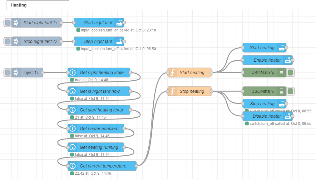

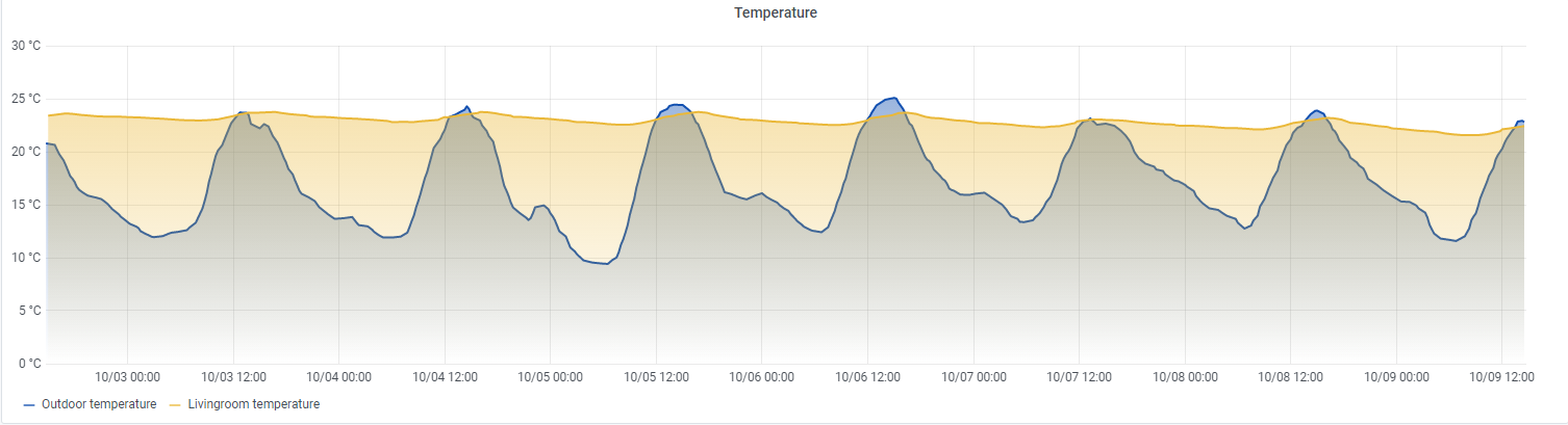

Сделал простое управление отоплением, без обратной связи еще. Цель пока изучить как вообще дом реагирует на отопление. Но работать оно начнет наверное не скоро еще. При таких суточных колебаниях как сейчас, дом похоже находится в пассивном состоянии. Пока температура болтается в пределах 21.5 - 23 градусов. И это без паразитных источников тепла внутри и с открытыми на ночь двумя окнами на проветривание.
Для полного контроля над котлом, нужно подключиться к eBus шине, тогда появятся данные о температурах подачи, обратки, возможность менять температуру.
Для программирования автоматизаций играюсь с Node-Red. Из плюсов - возможность менять алгоритмы хоть с телефона, отлаживать в процессе выполнения, на лету менять автоматизации без перезапуска сервера.
