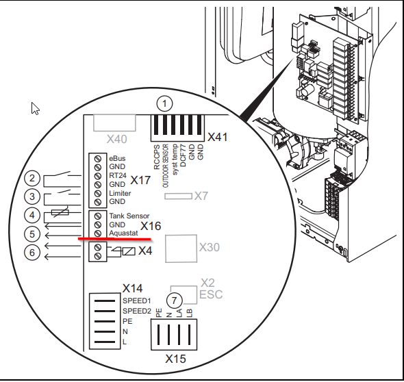

Все равно, Вова, не понял, что ты какой именно контакт ты разрываешь реле. Выносной датчик температуры котла, который всунут в бойлер?
Нет. Управляющий контакт котла. Надо смотреть, какой именно. Там их два есть. Если контакт замкнут, котел работает. Если разомкнут - нет. Если котел включится, он увидит, что температура в бойлере ниже, чем надо, и начнет ее греть. Потом сонофф контакт разомкнет, и котел перестанет греть

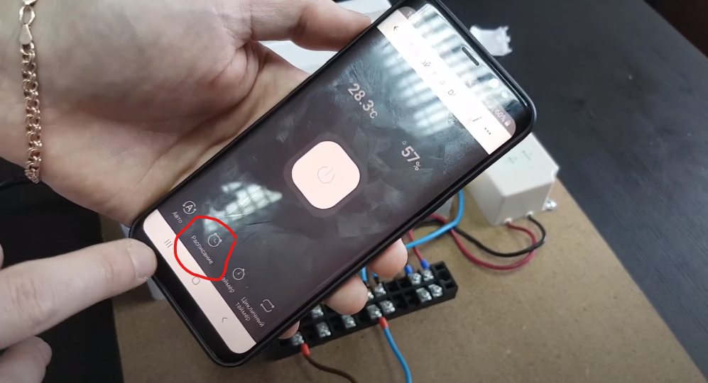

Судя по скрину из
функция таймера (расписание) в температурном сонофе должна быть.

У Дмитрия новая версия котла. Плата выглядит по-иному. Так что не уверен, что контакты такие же... Прикольно кстати выглядит котёл, нарядно. Посмотрел сегодня на свой - устаревшая уже морда.:)
Из той информации, что я имею на данный момент, запретить котлу греть бойлер, можно только разорвав цепь с датчиком температуры. Котел думает, что бойлера не существует и греть соответственно нечего.
Как это делать - уже тонкости реализации.
Из управляющих контактов, разобрался только с контактом термостата отопления, на нем по дефолту стоит перемычка, но управляет он только включением котла на отопление.
Рядом с контактами датчика температуры есть еще непонятный контакт Aquastat, но для чего он, описания нигде нет.
описание примерное нашел, это термостат бойлера, похоже чтоб выставлять температуру нагрева непосредственно на бойлере.

Судя по скрину из
Я проверил. Действительно можно, но управление температурой тоже работает , поэтому котел греет бойлер до нужной температуры, а потом отключается условием по температуре. Не подходит для управления ночным отоплением
Вот такое еще есть:
И там действительно перемычка. Будет ее вытащить и посмотреть.

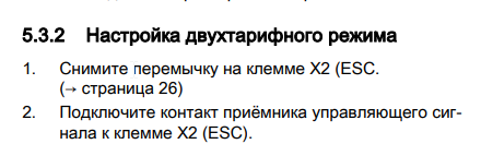

Именно. Как раз про эти два варианта я и говорил. По сути, их действие равнозначно с точки зрения поведения котла. Только перед подключением чего ли к котлу - проверяй в двух режимах (вкл/выкл)- чтобы на проводах подключения не было 220 В
