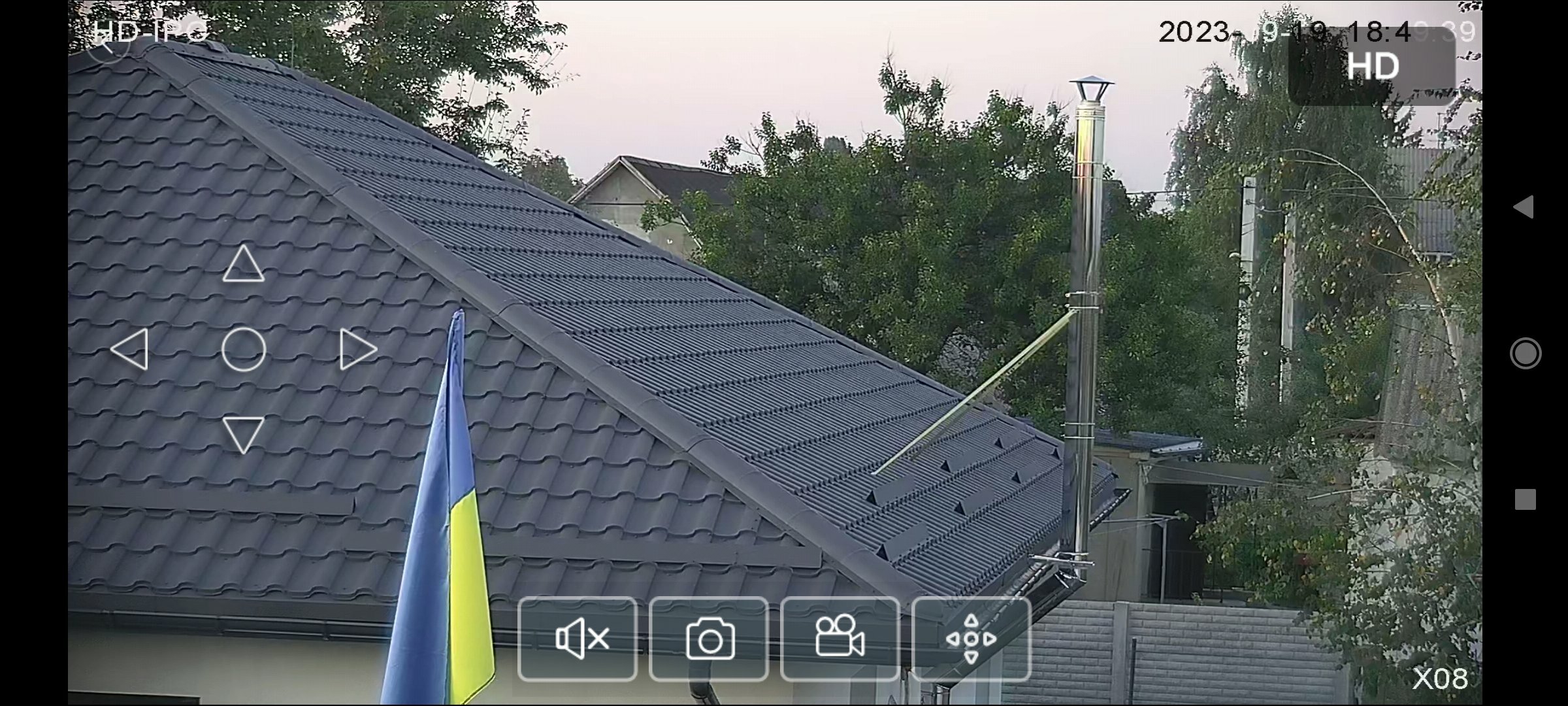

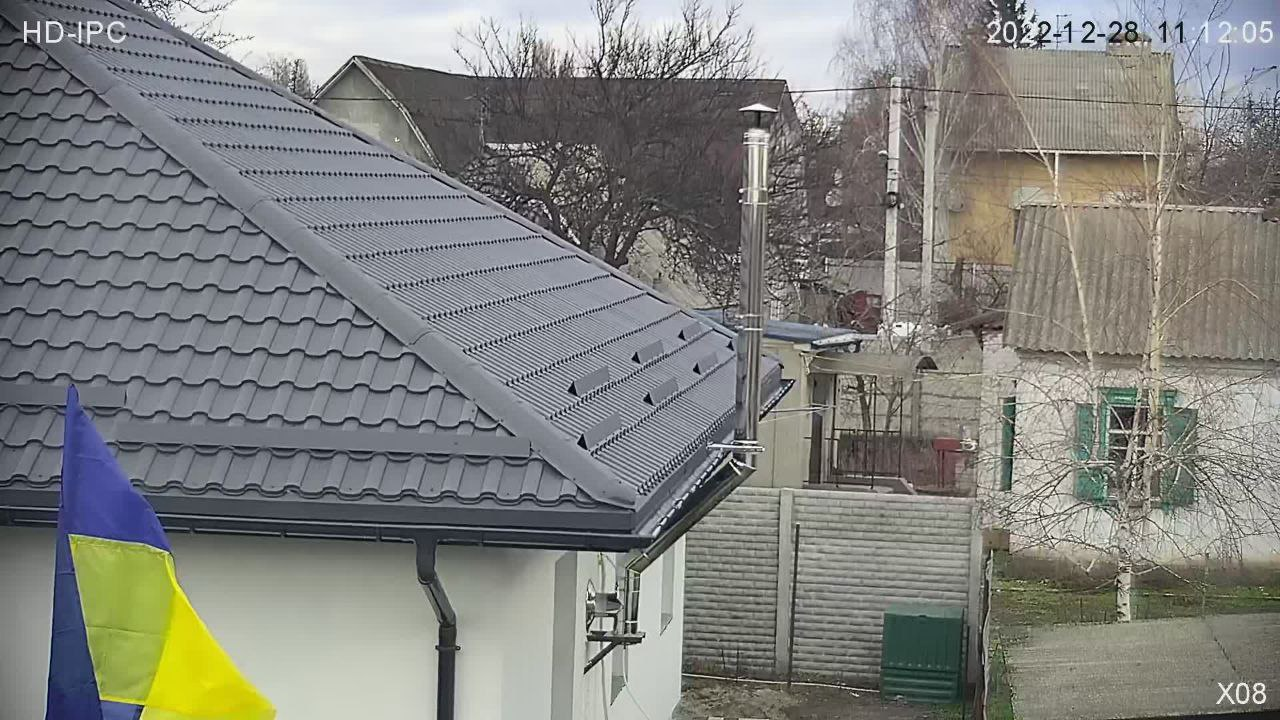

vsv-avto Опубліковано: 19 вересня 2023 Поділитись Опубліковано: 19 вересня 2023 В 28.12.2022 в 10:13, razzil сказал: На вулиці димар отак виглядає: Доброго дня! Підкажіть будь ласка , а з висотою димаря питань не було, тяги вистачає ? Бо начебто скрізь рекомендації висоту димаря робити вище конику даху. Розтяжки я так бачу що ви не робили, кріплення димоходу тільки до стіни та до лобової дошки? Посилання на коментар Поділитися на інших сайтах More sharing options...
Vstar Опубліковано: 19 вересня 2023 Поділитись Опубліковано: 19 вересня 2023 5 хвилин тому, vsv-avto сказав: Доброго дня! Підкажіть будь ласка , а з висотою димаря питань не було, тяги вистачає ? Бо начебто скрізь рекомендації висоту димаря робити вище конику даху. Розтяжки я так бачу що ви не робили, кріплення димоходу тільки до стіни та до лобової дошки? Керуйтесь нормами щодо висоти димаря Прихований текст 1 Посилання на коментар Поділитися на інших сайтах More sharing options...
razzil Опубліковано: 19 вересня 2023 Автор Поділитись Опубліковано: 19 вересня 2023 (змінено) 7 годин тому, vsv-avto сказав: Доброго дня! Підкажіть будь ласка , а з висотою димаря питань не було, тяги вистачає ? Бо начебто скрізь рекомендації висоту димаря робити вище конику даху. Розтяжки я так бачу що ви не робили, кріплення димоходу тільки до стіни та до лобової дошки? З тягою питань не було. Але сусід поскаржився що дим до нього йде, то я доростив ще метр труби і поставив алюмінієві розтяжки. Не впевнений що це вплине на те куди йде дим, але тязі не нашкодить точно)) Змінено 19 вересня 2023 користувачем razzil 4 Посилання на коментар Поділитися на інших сайтах More sharing options...

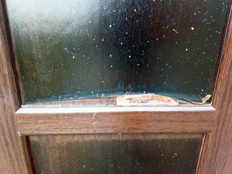

razzil Опубліковано: 19 вересня 2023 Автор Поділитись Опубліковано: 19 вересня 2023 7 годин тому, Tamburello сказав: ??? Чорний. Гріється на сонці. Сильно. Посилання на коментар Поділитися на інших сайтах More sharing options...
BAV_Lug Опубліковано: 19 вересня 2023 Поділитись Опубліковано: 19 вересня 2023 4 часа назад, razzil сказал: Чорний. Гріється на сонці. Сильно. На что это влияет? Как раз подошел к заказу окон/дверей и тоже запланировал антрацит. Посилання на коментар Поділитися на інших сайтах More sharing options...

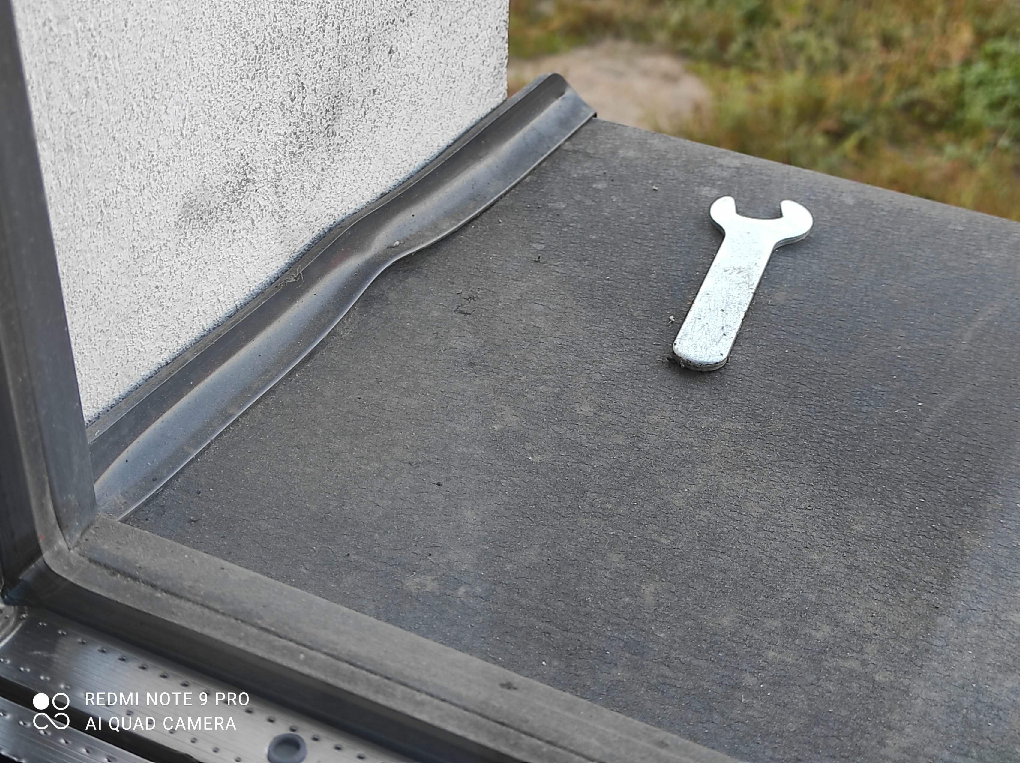

razzil Опубліковано: 20 вересня 2023 Автор Поділитись Опубліковано: 20 вересня 2023 7 годин тому, BAV_Lug сказав: На что это влияет? Как раз подошел к заказу окон/дверей и тоже запланировал антрацит. В мене двері на захід, і двічі на сезон їх треба регулювати. Розширення від температури дуже велике. А ось що сталося з відливом на південний стороні: 3 1 2 Посилання на коментар Поділитися на інших сайтах More sharing options...

normal Опубліковано: 20 вересня 2023 Поділитись Опубліковано: 20 вересня 2023 В мене ламінація на панелях скрутилась за 5 років на сонці, а на каркасі стоїть нормально, але двері брав дешеві на сарай Посилання на коментар Поділитися на інших сайтах More sharing options...
Vasul Metro Опубліковано: 20 вересня 2023 Поділитись Опубліковано: 20 вересня 2023 3 години тому, razzil сказав: В мене двері на захід, і двічі на сезон їх треба регулювати. Розширення від температури дуже велике. А ось що сталося з відливом на південний стороні: Це не тільки у вас! Тому краще так Посилання на коментар Поділитися на інших сайтах More sharing options...
Tamburello Опубліковано: 20 вересня 2023 Поділитись Опубліковано: 20 вересня 2023 4 часа назад, razzil сказал: В мене двері на захід, і двічі на сезон їх треба регулювати. Розширення від температури дуже велике. А ось що сталося з відливом на південний стороні: Добре, що я ці пласмаски не поставив Цей шов закрив герметиком, а в подальшому накриється декоративним шаром 1 Посилання на коментар Поділитися на інших сайтах More sharing options...
bulaniy.sv Опубліковано: 20 вересня 2023 Поділитись Опубліковано: 20 вересня 2023 (змінено) 9 часов назад, razzil сказал: В мене двері на захід, і двічі на сезон їх треба регулювати. Розширення від температури дуже велике. А ось що сталося з відливом на південний стороні: Третий год, никаких проблем. 2 входные группы на запад. Змінено 20 вересня 2023 користувачем bulaniy.sv Посилання на коментар Поділитися на інших сайтах More sharing options...

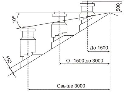

andrey_ka Опубліковано: 20 вересня 2023 Поділитись Опубліковано: 20 вересня 2023 23 години тому, razzil сказав: З тягою питань не було. Але сусід поскаржився що дим до нього йде, то я доростив ще метр труби і поставив алюмінієві розтяжки. Не впевнений що це вплине на те куди йде дим, але тязі не нашкодить точно)) Може висота труби не відповідає ось цим нормам , тому і скаржиться. Якщо будівля сусіда стоїть на мінімальні відстані від вашої (8м) , і вища за вашу , то труба має бути вище його будівлі. Цитата Димову трубу необхідно виводити вище покрівлі більш високої будівлі, до якої прибудована будівля з пічним опаленням. Димову трубу слід виводити не нижче лінії, що проведена під кутом 10° до горизонту і є дотичною до контуру вищої будівлі, що розташована поруч з будівлею з пічним опаленням. Посилання на коментар Поділитися на інших сайтах More sharing options...
