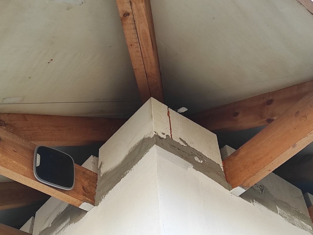

Подшивы свесов нет, и буквально за пару дней на углу дома угнездилась горлица. Вон хвост видно ее. Дерьма вокруг нету. Что делать с ней? Могут быть какие-то неприятности от нее?

Ну пока не попробуем - не узнаем)) Прогонять не будем. Мож наоборот wifi камеру подсуну туда и детям устрою онлайн трансляцию.
у меня воробьи жили (и думаю, и в этом году будут) в щели возле выступающего за фронтон прогона. внизу у меня полочка цоколя (там когда-то станет облицовочный кирпич - надеюсь), там все засрано

Я не знаю кто такая горлица, но у меня каждую весну гнездятся голуби дикие. Никакой грязи или шума от них нет. На верхней невидимой части водостоки видел немного дерьма. Совсем немного.
Горлица это тот самый, настоящий, чистокровный дикий голубь))
Этих горлиц ещё до черта видов. Наша это Streptopelia decaocto
у меня один сезон постояло вот в таком формате, когда начали подшивку делать вынимали гуано кельмой ) видимо сытый край. Еще переживал шоб не замуровали гнездо случайно с живностью

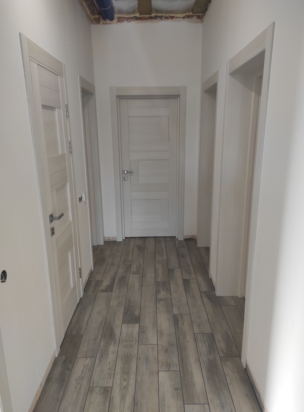

Вжух и обзавелись дверями. Двери немного поделали голову. Шесть проемов высотой 2100, что уже слегка нестандарт, и два 2250!!
Почему такие высокие? Ещё на этапе проектирования, я решил, что в топочную нужно повыше, на один двойной кирпич. Что головняки могут быть с дверями, я не подозревал. А потом каменщики сделали такой-же проем и в кладовке. Ну то такое...
Ставил мастер аж из Кривого Рога, посоветовали знакомые. Двери Родос, эта контора не дерет конские деньги за нестандартные размеры.
Изначально пленку не хотели, казалась она хрупкой. Но у Родоса она ну очень крепкая, внушает уверенность.
В общем мы довольны.
  • Лайк 13
Стандарт это 2070, и наличник 70мм. И у меня ещё кое-где обои не доходили 1см до верха проема, и вот этого наличника в 70мм не хватало буквально чуть-чуть. Поэтому по верху наличники в 100мм. И оно визуально даже лучше вышло.

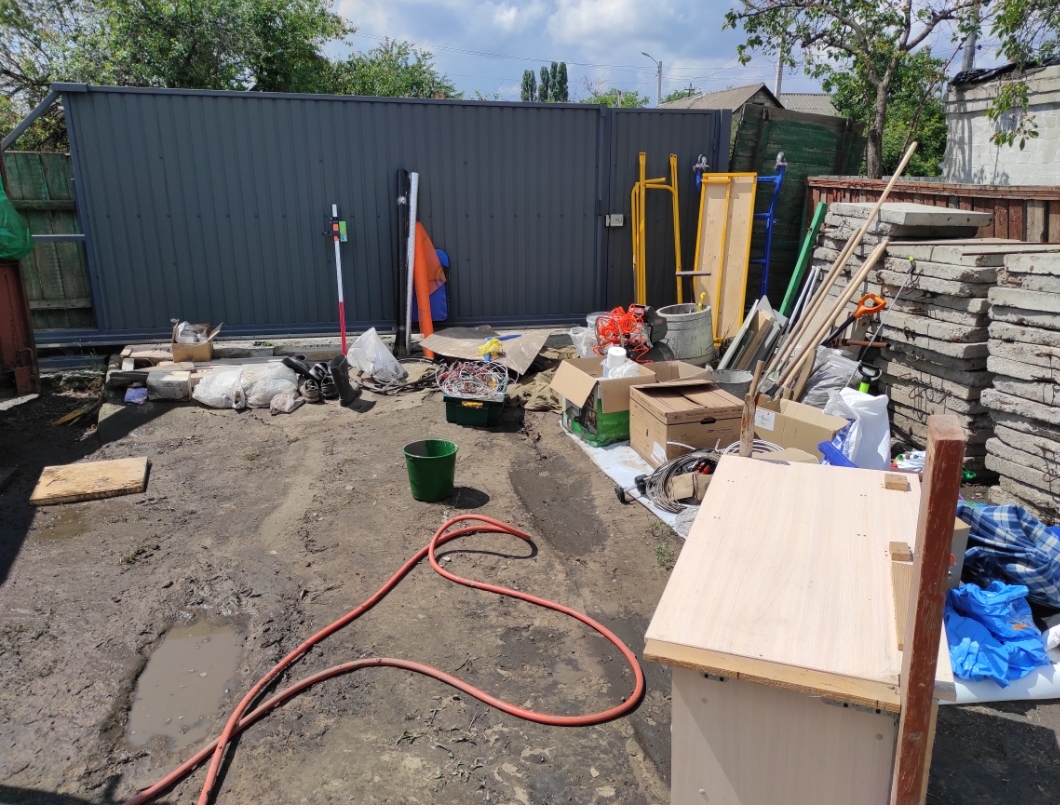

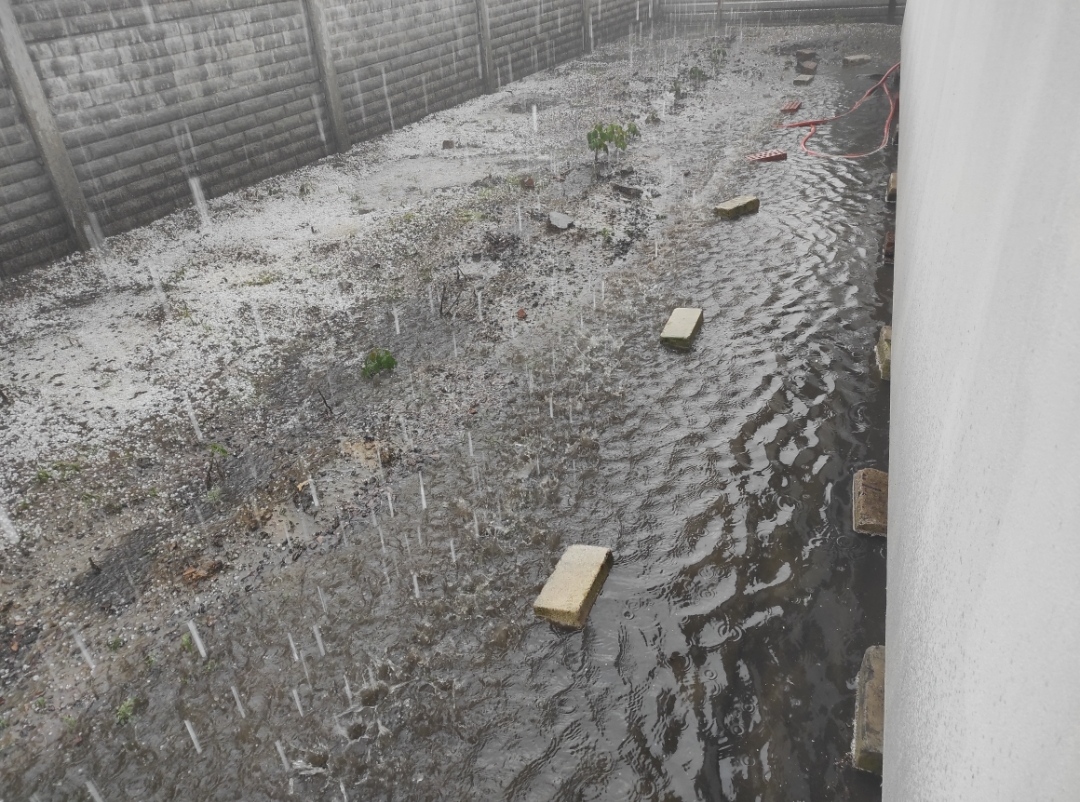

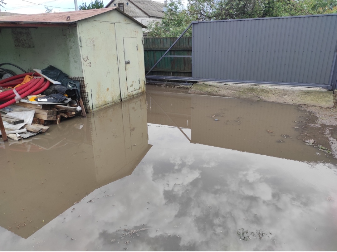

Грунтами на участке я даже гордился. Песок. За три года луж я не видел. Разве что в самые сильные ливни собиралась маленькая лужа у ворот, где земля утрамбована колесами.
Вчера было адище.

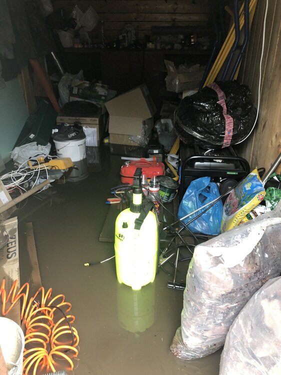

В гараже воды стояло 10см.
Сегодня ликвидация последствий.
На полу слой грязи в сантиметр, нужно все вынести, помыть-почистить, занести назад.
Из возможных потерь - сварочный инвертор, стоял на полу, залит до половины.

Офигеть... Я наверное в 7-8км от тебя по прямой. Дождь конечно был, но не всемирный потоп и без града. По крайней мере вечером когда приехал даже возле ворот луж не было...
Снять кожух, промыть проточной водой от грязи и на солнце/сквозняке высушить. Ничего ему не будет, если не включать влажным.
