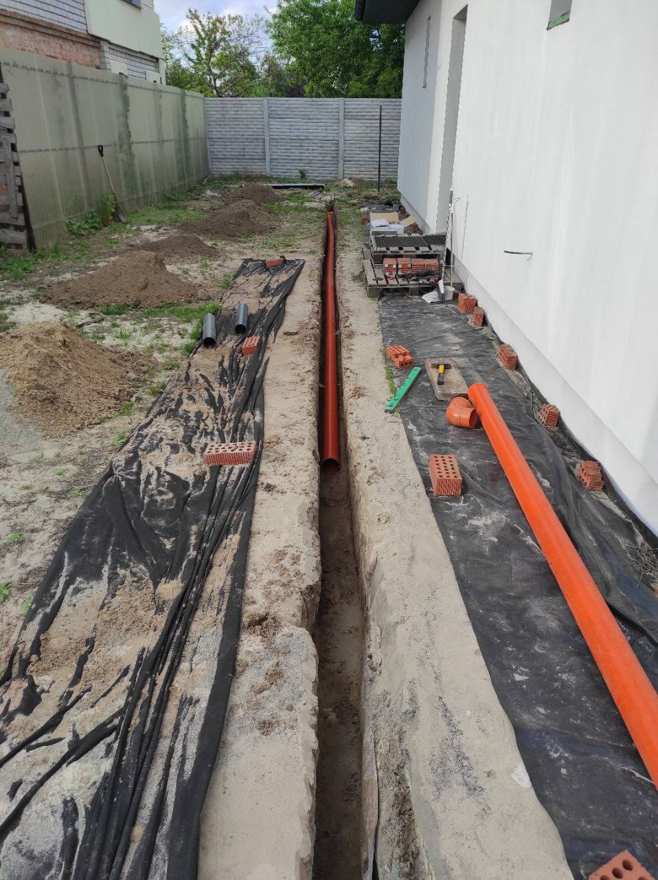

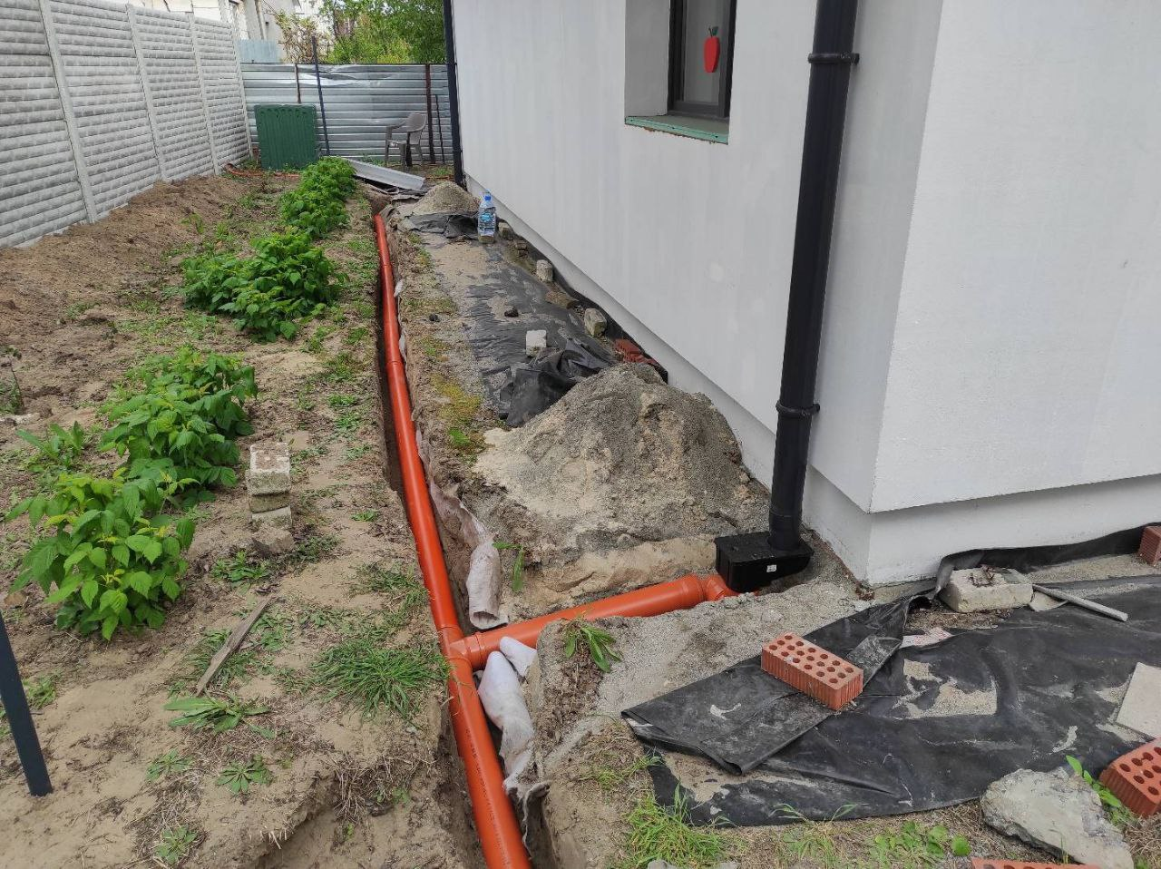

Було зроблено відведення води з даху у старий колодязь який залишився на дворі.

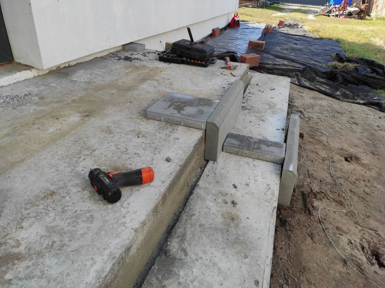

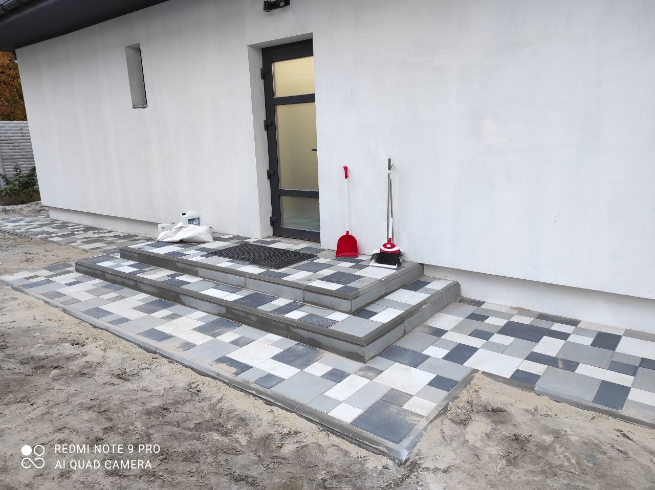

Потім ганок і відмостка з тротуарки навколо дому.
Основа ганку бетонна, тому треба було вирішувати як захистити його від потрапляння води і відриву взимку. Рішення було знайдено і здається не погане. Якщо комусь буде цікаво - розповім.

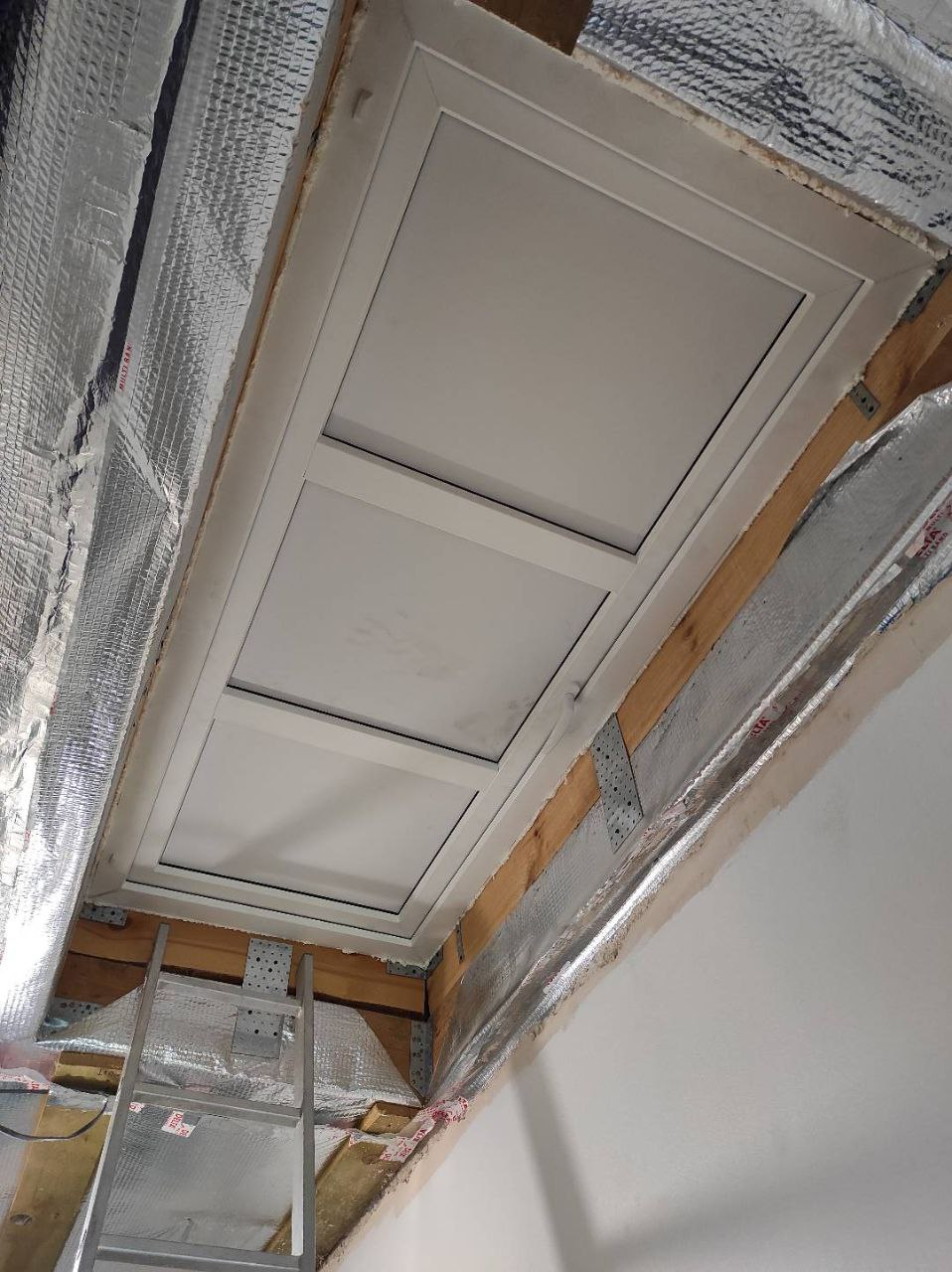

Потім в технологічний отвір на горище, для забезпечення герметичності та зменшення втрат тепла, були інтегровані металопластикові двері.

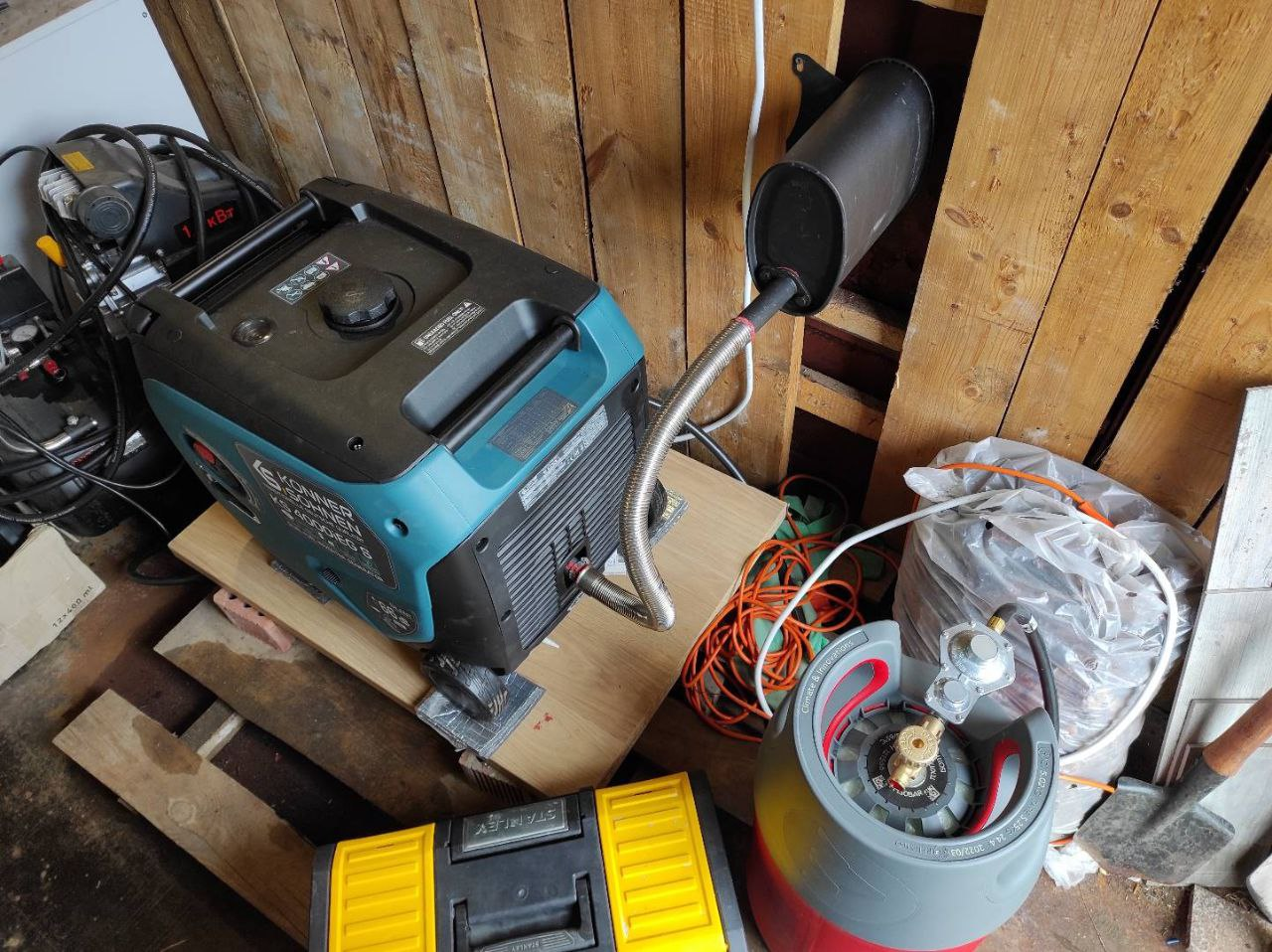

На цей час був десь кінець літа і почалося відключення ЗАЕС від енергосистеми України. І це було видно по напрузі. Стало зрозуміло, що зима буде не простою і треба розраховувати щонайменше на віялові відключення. Тому наявний генератор rztk на 2.5кВт був переданий волонтерам, а натомість куплений газо-бензиновий інвертор на 3.8.

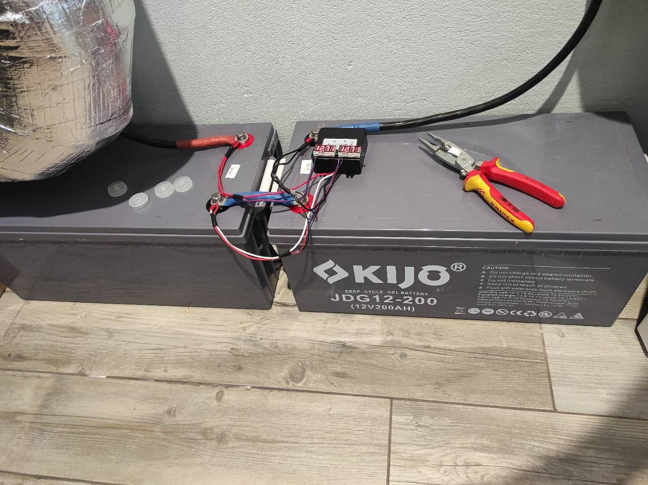

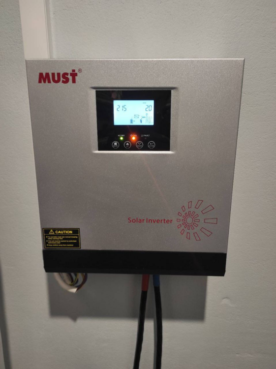

На початку осені зацікавився придбанням ДБЖ на весь будинок. На той час в наявності залишилися тільки гібридні сонячні інвертори. Придбав такий на 24В і два гелевих акумулятори (в яких потім розчарувався)

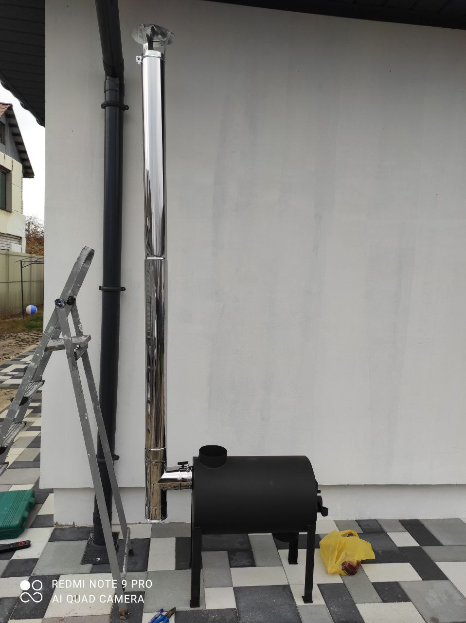

На щастя дуже далеко не зайшов, тільки придбав буржуйку і один раз спробували протопити))

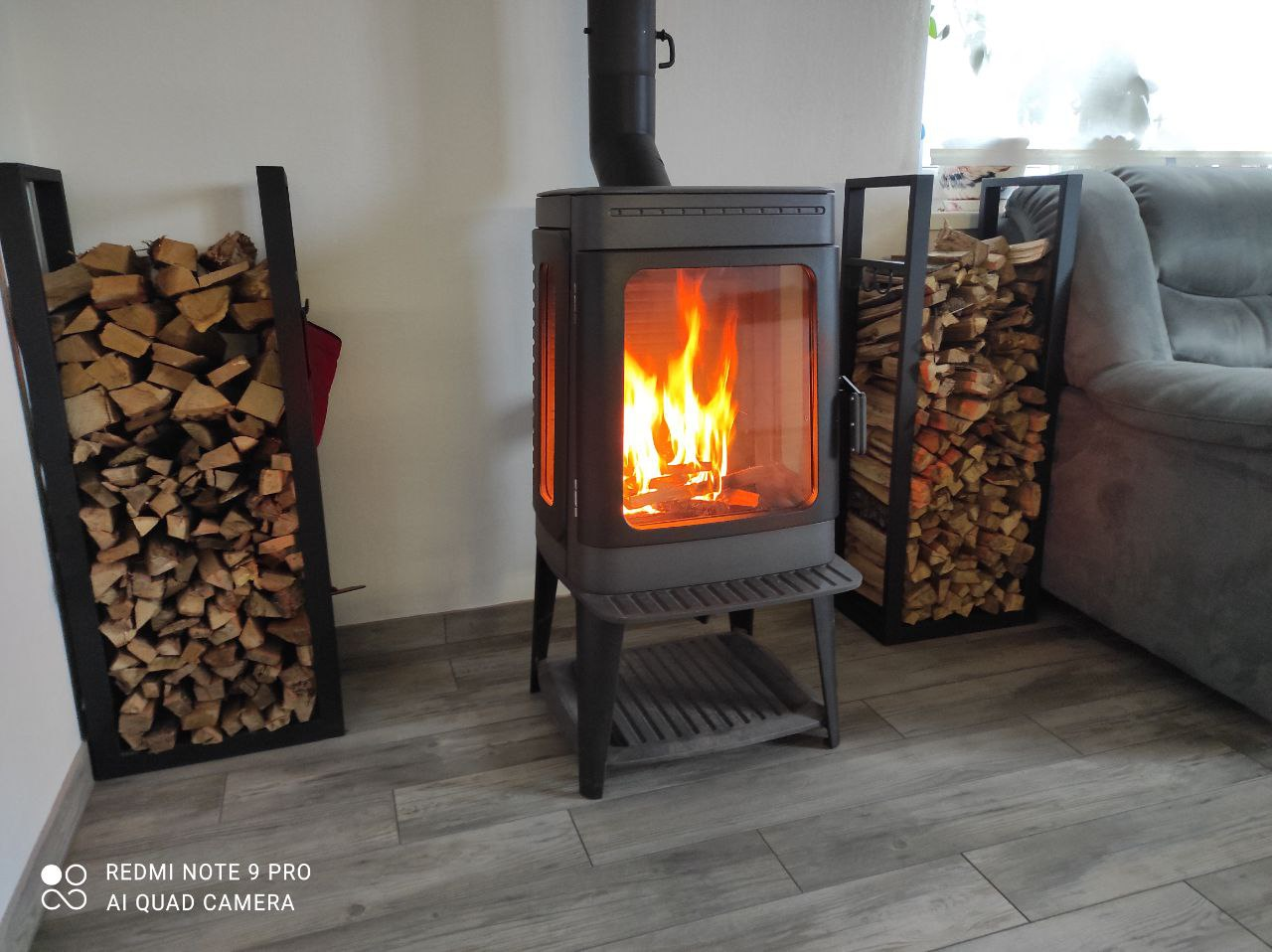

Одного разу зайшов на форум, просто полистати теми, і побачив чавунну пічку з виведенням димаря через стіну. І... чому б ні.
Я не був великим фанатом камінів і нічого такого не планував раніше, переконував себе що то іграшки, і нам вони не потрібні.
Існування пічок якось взагалі пройшло повз мене. Поговорив з дружиною, вирішили спробувати. Тепер маємо пічку.
І схоже що її одної реально вистачить для опалення всього будинку. Звісно температура по кімнатах буде дещо відрізнятися, але надійність безкомпромісна.

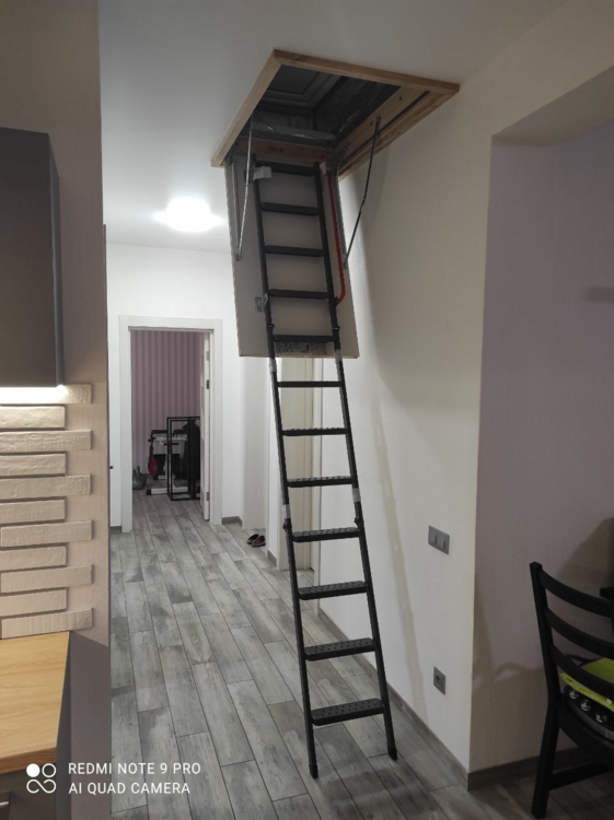

Завершенням був монтаж натяжної стелі і драбини на горище. Дякую @shneider_vova за реально крутих спеціалістів. Після монтажу пічки, димаря та супутніх проблем, це був як ковток свіжого повітря))

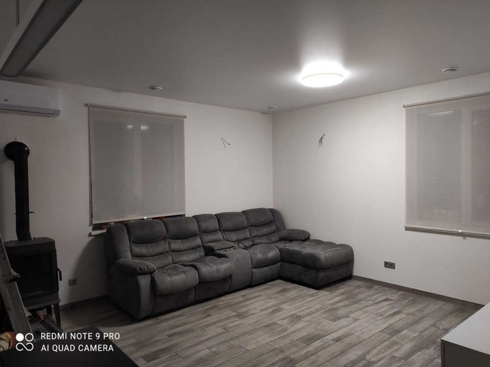

розпиши детальніше за піч - марка, скільки топиш, хто робив підключення та димохід, чи сподобалися специ (я так розумію, що не дуже)
Печка прикольная, аквариум, и с боков стекло? Если не будет закапчиваться то будет огонь!
З.ы. Диван тоже зачетный:grin:
Змінено користувачем mastervovik
  • Хаха 2
16 хвилин тому, shneider_vova сказав:

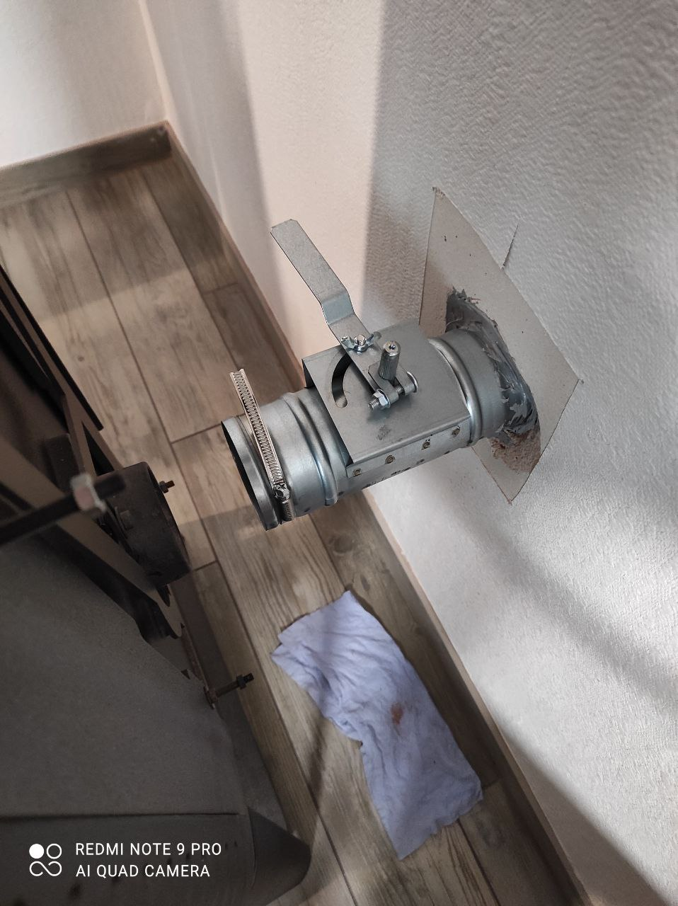

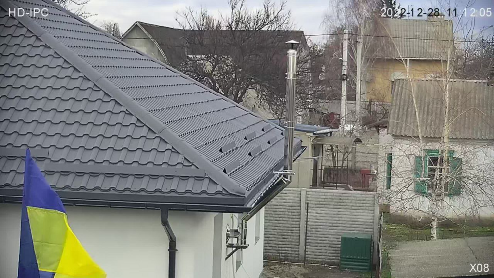

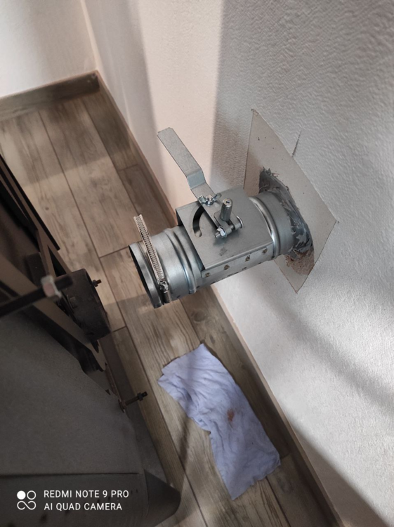

Піч Plamen Authentic 35, це здається була найдешевша з тих що були в наявності у країні і з можливістю підводу повітря ззовні. Повітря з вулиці це критичний момент у разі використання примусової вентиляції.
Шукати виконавців звісно почав по знайомим, але всі, кого рекомендували були вже зайняті на місяць і більше вперед. Також дефіцит був труб для димаря. Підприємства не встигали через відключення світла і великій попит.
Тому пішов шукати на олх. З одними домовився, чекав три тижні, годували обіцянками що ось-ось почнуть. Послав.
Наступний пєчнік пообіцяв дістати труби і зробити все за тиждень. Так дістав і зробив, але сама комунікація не дуже сподобалася, кудись квапився весь час. Але вибору не було.
Підвод повітря я переробляв вже сам, ставив додаткову заслонку замість просто гофри.
Змінено користувачем razzil
  • Лайк 6
1 хвилину тому, mastervovik сказав:
Коптяться вони всі, залежить від того як кочегарати. Якщо не на повну, то будь готовий мити раз-два на тиждень.
Розкажіть) І що маєте на увазі, коли кажете про відрив взимку? Підйом плити ганку замерзаючим грунтом?
1 хвилину тому, bomberos сказав:
Я про відрив самої плитки від бетонної основи. Вода потрапляє через шви, діватися їй нема куди, замерзає. І так раз за разом. Є ризик що відірве плитку.
Просипав шви добре піском і обережно, шприцем, пропитав шви лаком для плитки на епоксидній основі. Стало монолітом і водонепроникним.
8 хвилин тому, razzil сказав:
В нас скло миється раз на два тижні, буває, що і раз на місяць. І то, коптиться не все скло, а робляться закопчені  невелички "вуха" по краям панорамного скла, що має випуклу форму.
Залежить від  самої пічки,  від якісті дров- з якої деревини і якої вологості ;  від того, чи є функція первинної та вторинної подачі повітря.

58 хвилин тому, razzil сказав:
А чому саме? Ще на підводі повітря конденсат не з'являється?
1 хвилину тому, normal сказав:
А чому саме?
Тому що в одного через два місяці залишилося десь 1/5 ємності. Можливо брак, можливо інвертор китайський якось не оптимально з ними працює, може багато навантажували, бо не обмежували потужність, і чайником користувалися і мікроволновкою.
Зараз я купив літієву зборку такої самої ємності, дешевше, ніж віддав за ці акумулятори ще восени.
6 хвилин тому, normal сказав:
Ні, не бачив поки. Може й буде якийсь у морози. Це треба щоб вологість повітря була, якої з вентиляцією і так не достатньо завжди.
44 минуты назад, razzil сказал:
...Просипав шви добре піском і обережно, шприцем, пропитав шви лаком для плитки на епоксидній основі. Стало монолітом і водонепроникним.
Який само лак використав? Проводив іспити - вода з плиткі стікає в низ й не проходить на швах?
