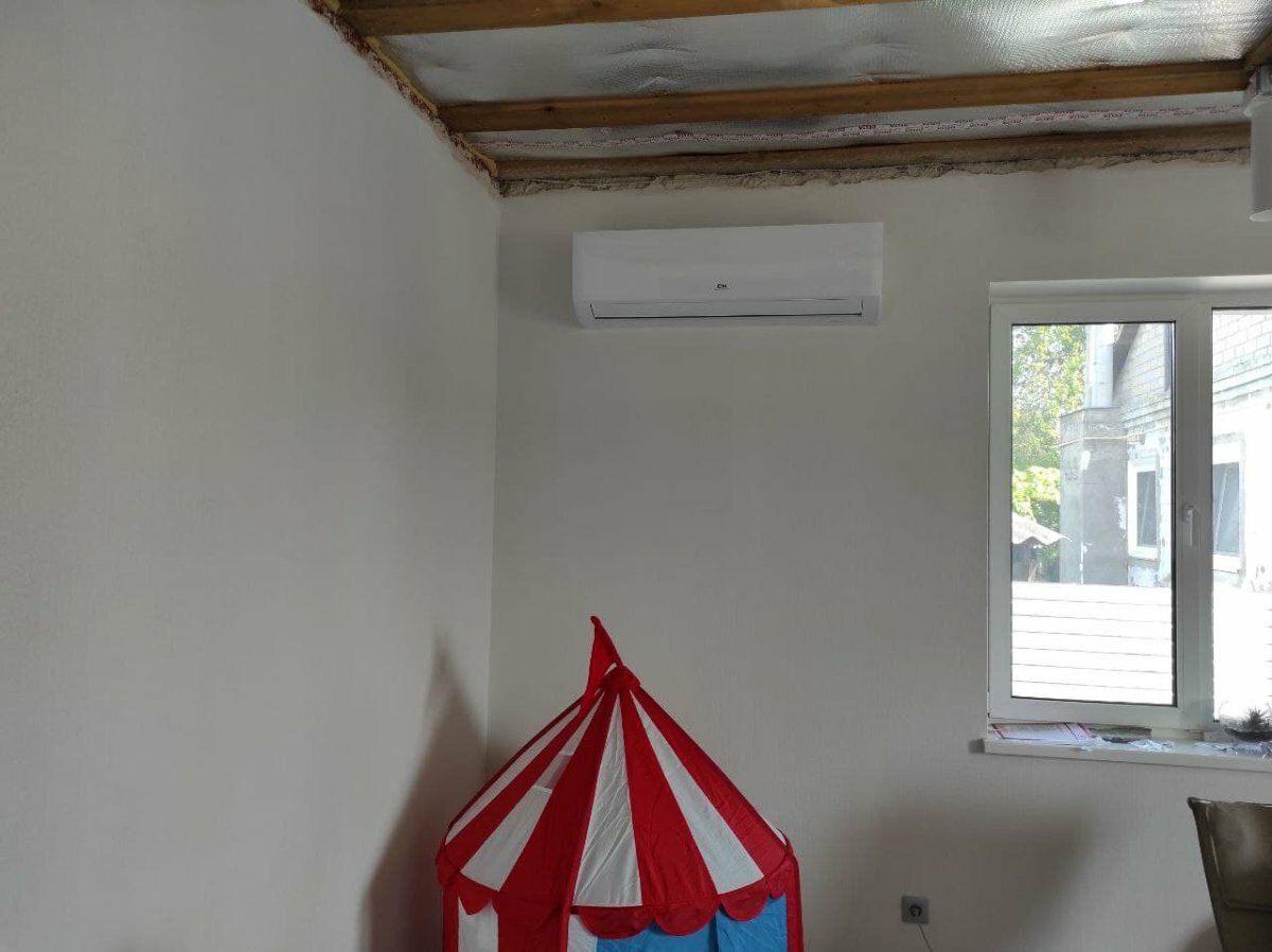

Пришла жара и утепление дома стало работать против. Если зимой тепло, получаемое от солнца шло на пользу и уменьшало затраты на отопление, то летом этому теплу просто некуда деваться. Окна спальни, детской, и часть окон гостиной выходят на восток, и до того как солнце уйдет за свес крыши - успевают прогреться.

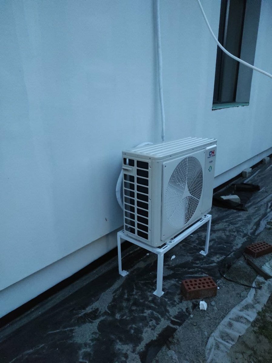

В общем чуда не свершилось и пришлось ставить кондиционер. Выбрал 24ку C&H, в характеристиках он уже именуется бытовым тепловым насосом с заявленной нижней границей до -25 градусов. Идея - охлаждать им весь дом, а зимой и подтапливать в дополнение к электрокотлу.
Наружный блок весом в 50кг без извращений на утепленую стену не повесился бы, поэтому на землю:

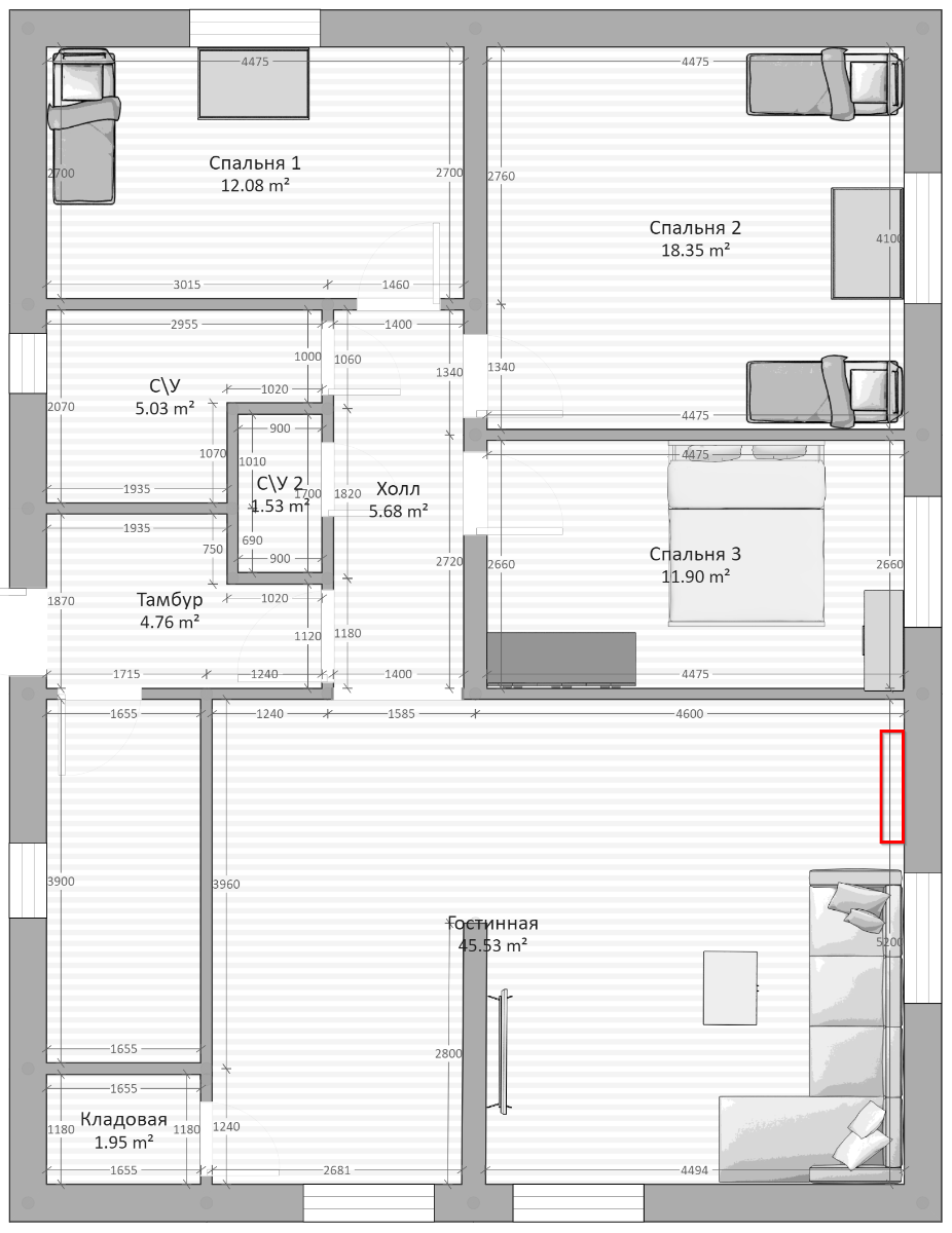

Внутренний блок в гостиной, на плане отметил красным его расположение:

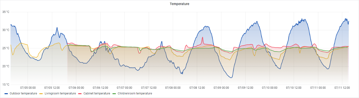

А еще после установки идет дерзкий эксперимент: проверка того, реально ли поддерживать в доме приемлемую температуру, запуская кондиционер только ночью. Во-первых это работа по ночному тарифу, во-вторых лично мне не очень приятно находится в помещении с работающим кондиционером, не нравятся потоки холодного воздуха, ну и спортивный интерес имеет место.
Ниже график работы кондиционера в таком режиме за несколько дней. Кондиционер включается в 23.00 и отключается в 5.00, температура устанавливается на 22 градуса, низкая скорость вентилятора. К 6ти часам утра, когда обычно начинается активность, температура в гостиной 23,5-24 и к вечеру поднимается до 25-25,5. Красная кривая - температура в кабинете, похоже на пики влияет работа компьютера(датчик рядом).
Шансы на успех есть, продолжаю эксперименты.

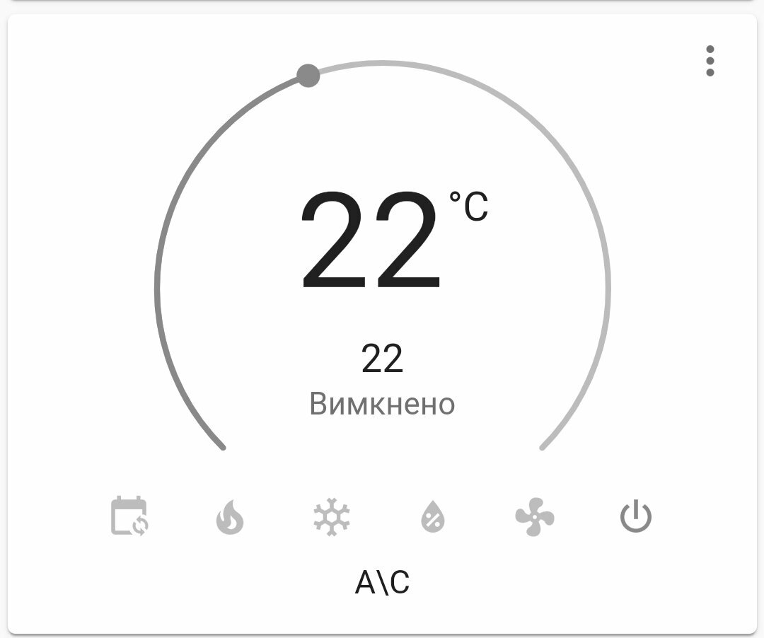

П.С. Gree и C&H с вайфаем без проблем интегрируются в HomeAssistant, предоставляя практически полное управление собой.

2 години тому, razzil сказав:
А где подставочку такую длинноногую заказывали?
А до установки кондиционера какая была?

А что значит называют тепловым насосом? Он на обогрев экономит электроэнергию как и ТН? Догадываюсь что не экономит, но интересно название ТН
1 час назад, ccompass сказал:
Найти подставку
До 28 доходило. Это уже занадто.
  • Сумно 1
1 час назад, vadim240283 сказал:
Самый простой кондиционер это уже технически тепловой насос.
Маркетологи кондиционер обзывают тепловым насосом, когда у него широкие температурные диапазоны. В отличии от простого кондиционера у этого есть подогрев уличного блока и алгоритмы работы в мороз для оттаивания испарителя.
3 хвилини тому, razzil сказав:
Спасибо, конечно :)2 года назад находились только коротконогие. Ну и щас, впрочем, вижу только одну на розетке, как у вас. Но это уже хоть что-то.
Только что, ccompass сказал:
хоть что-то
Она же есть на prom.ua, дешевле чем на розетке.
7 часов назад, razzil сказал:
а как интерграция идет через облако или напярмую? какие возможности
я вот ночью не могу, любой работающий кондей на самой низкой сокрости и утром я осипший с вероятностью 90% (
7 часов назад, standov сказал:
Напрямую. В системе появляется новое устройство типа climate. В интерфейсе для управления есть специальный контролл:
Доступен тип работы, охлаждение, обогрев, осушение, обдув. Скорость работы вентилятора. Целевая температура.
Ну и все это из автоматизацией естественно доступно.
