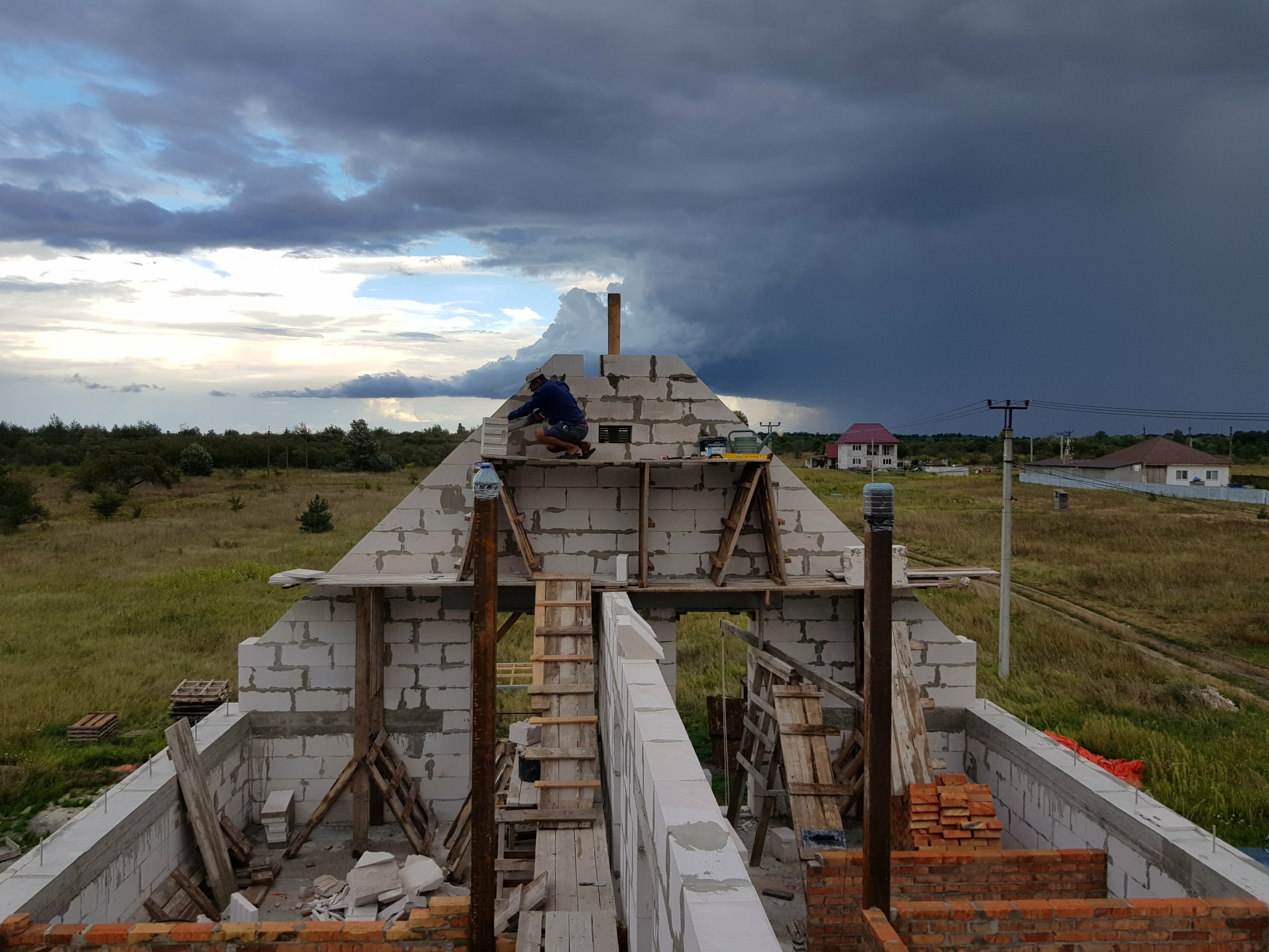

bunak Опубліковано: 4 вересня 2021 Поділитись Опубліковано: 4 вересня 2021 (змінено) Як організовували подальшу кладку шахт та монтажу покрівлі? Монтажники чекали поки викладуть шахти? Чи вони самі клали Змінено 4 вересня 2021 користувачем bunak 1 Посилання на коментар Поділитися на інших сайтах More sharing options...
Yaroslav-x777 Опубліковано: 13 вересня 2021 Автор Поділитись Опубліковано: 13 вересня 2021 В 04.09.2021 в 15:10, bunak сказал: Як організовували подальшу кладку шахт та монтажу покрівлі? Монтажники чекали поки викладуть шахти? Чи вони самі клали Шахти паралельно клали з стінами і перестінками, то що вище чердака спочатку шахта потім покрівля. Посилання на коментар Поділитися на інших сайтах More sharing options...

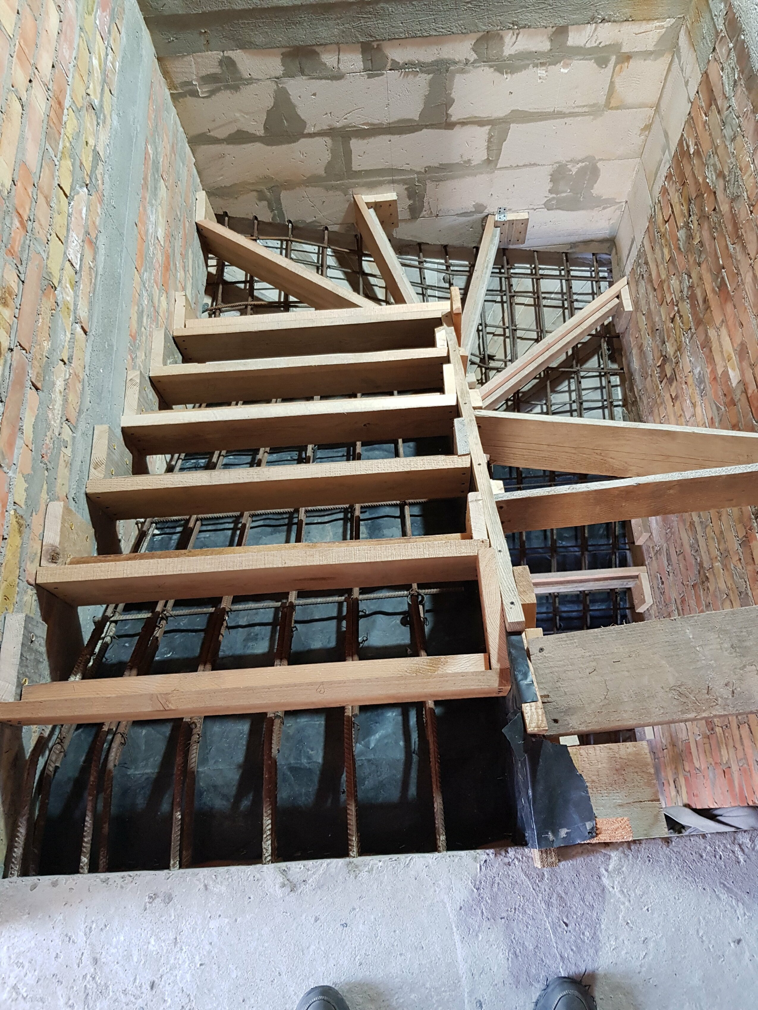

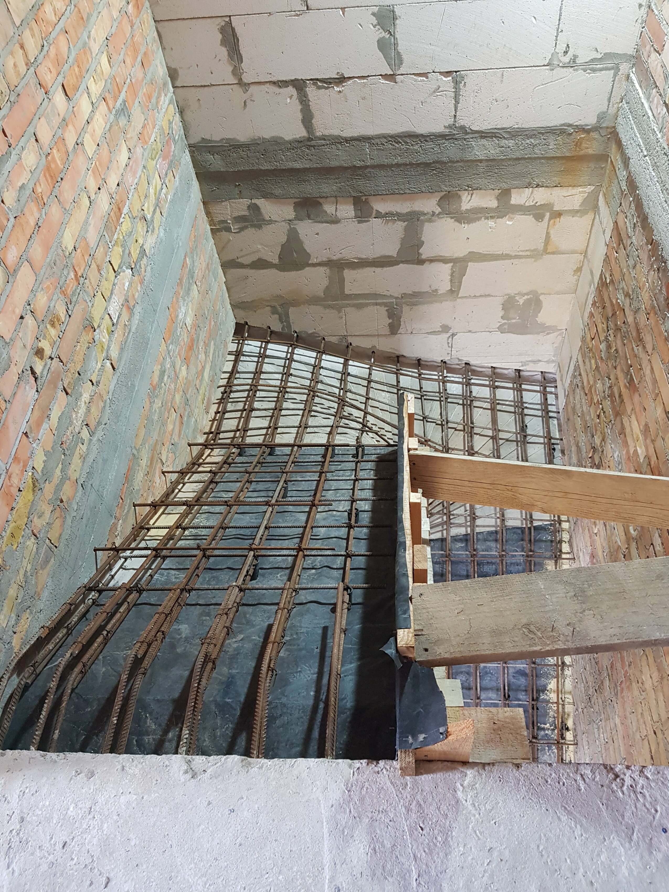

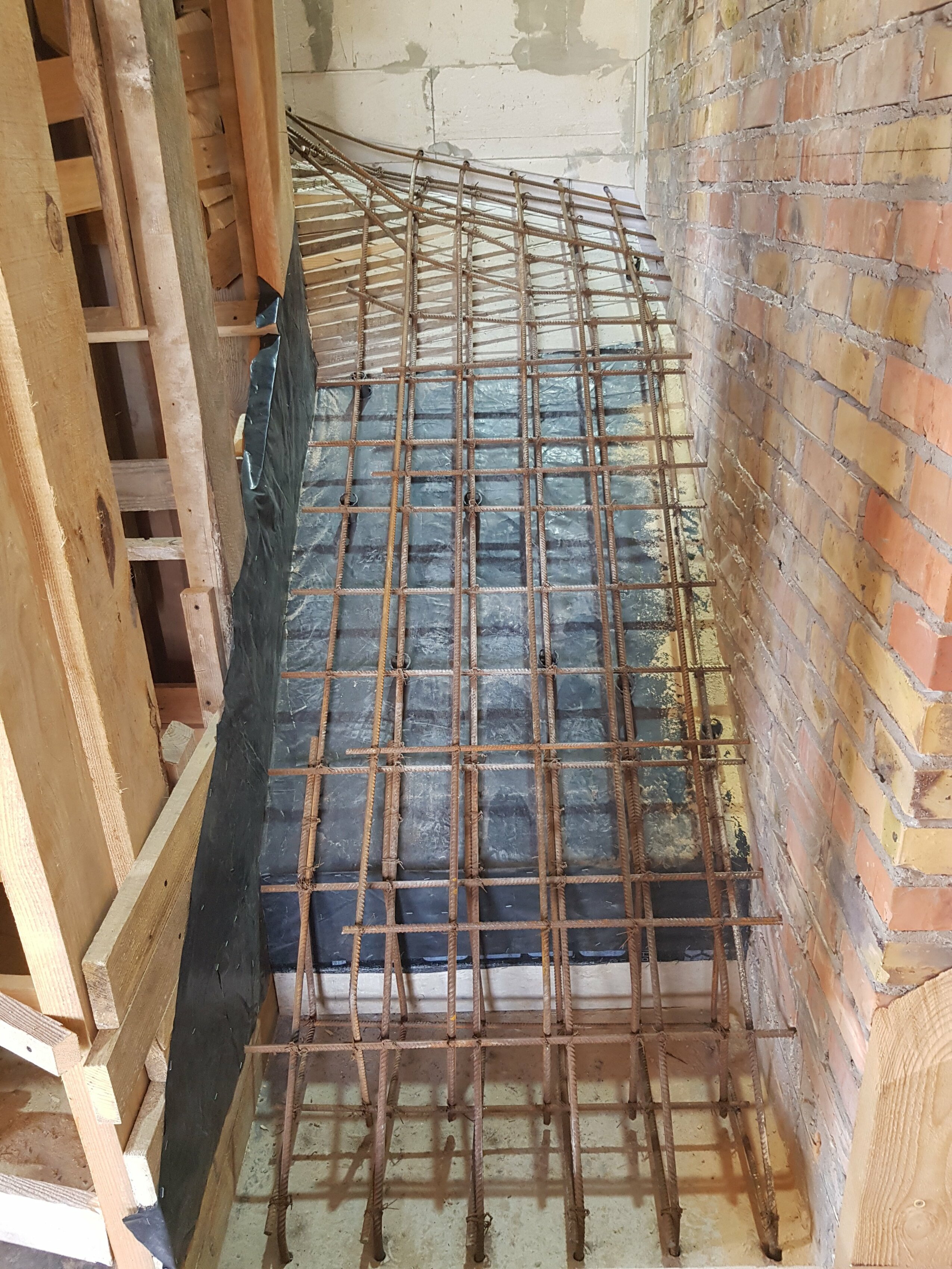

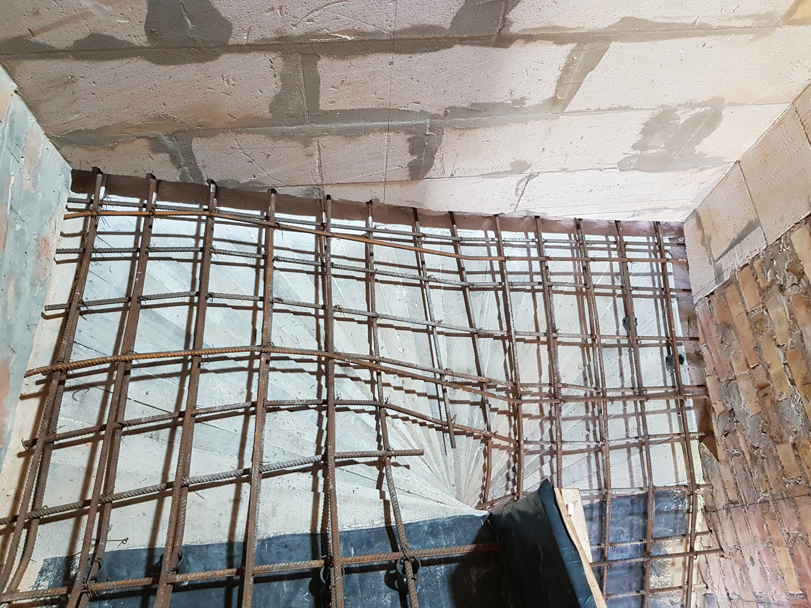

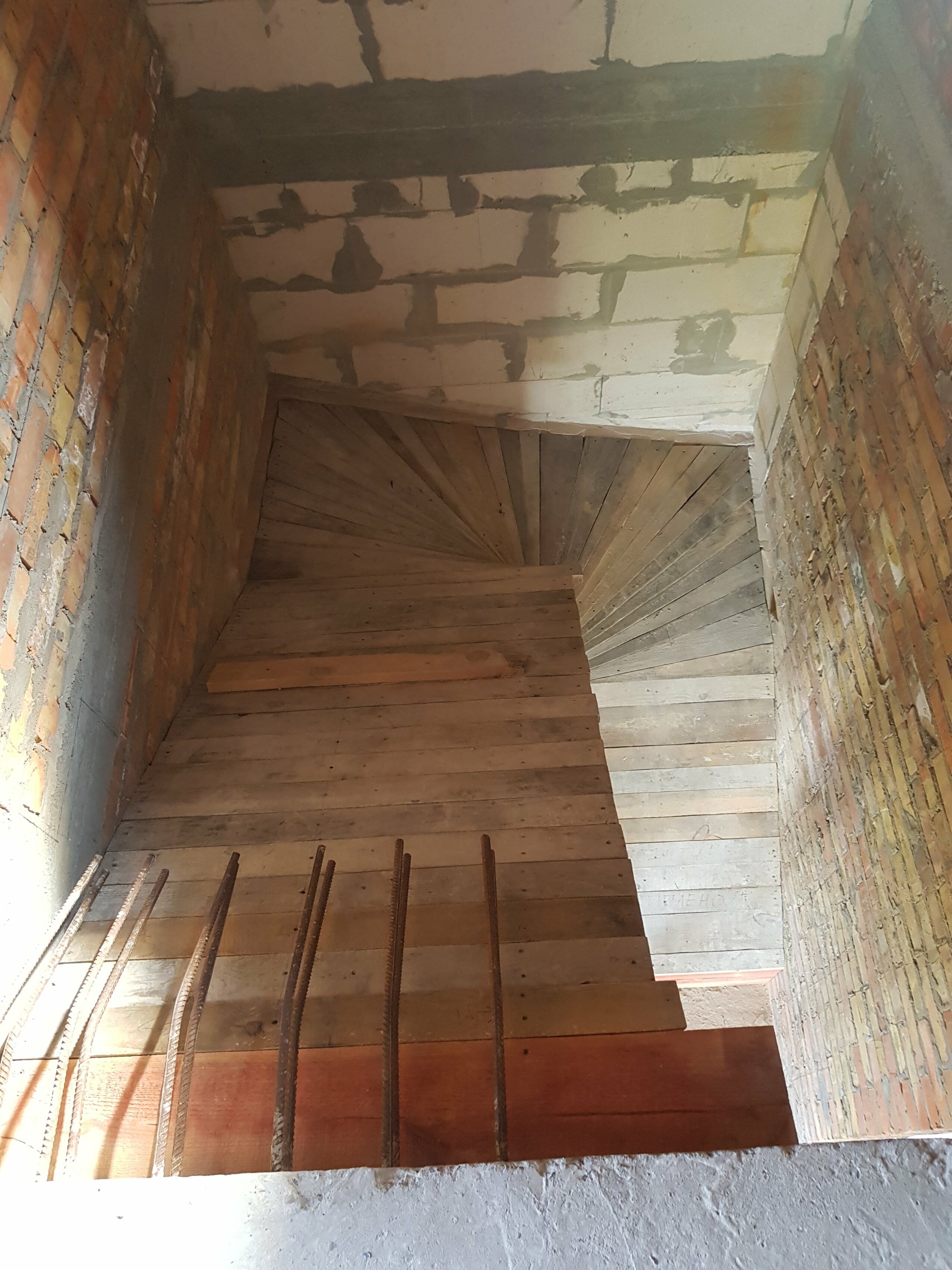

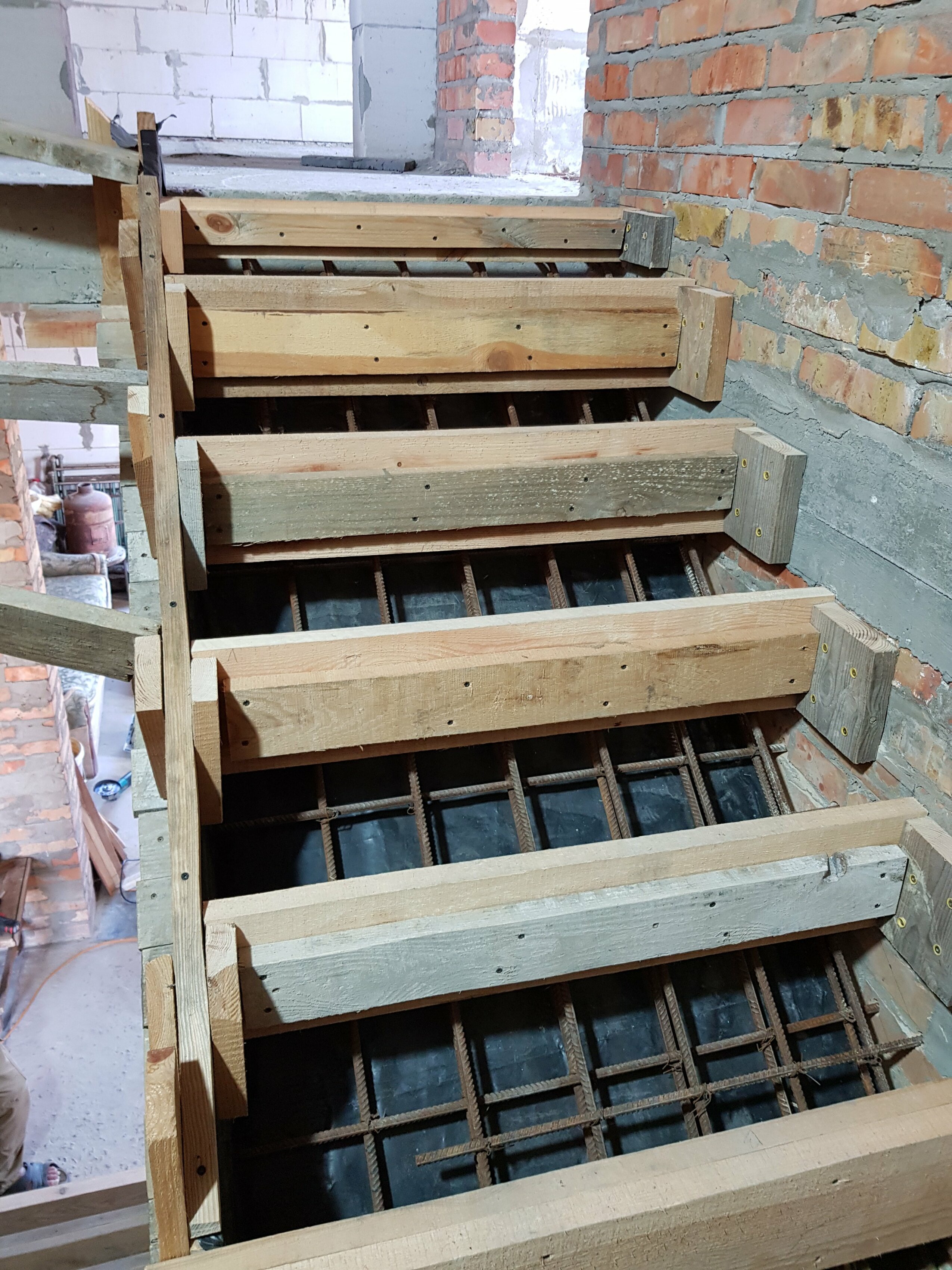

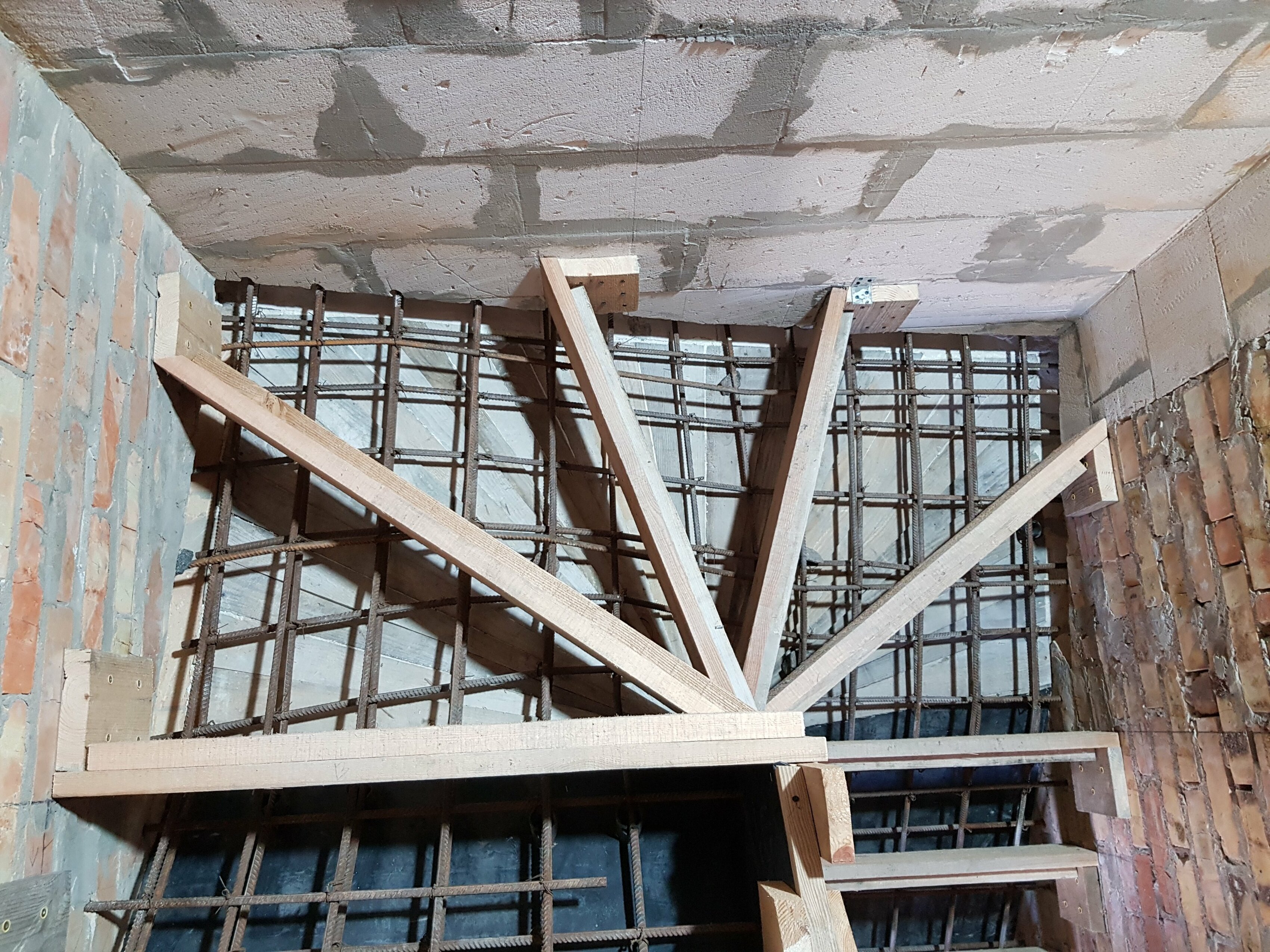

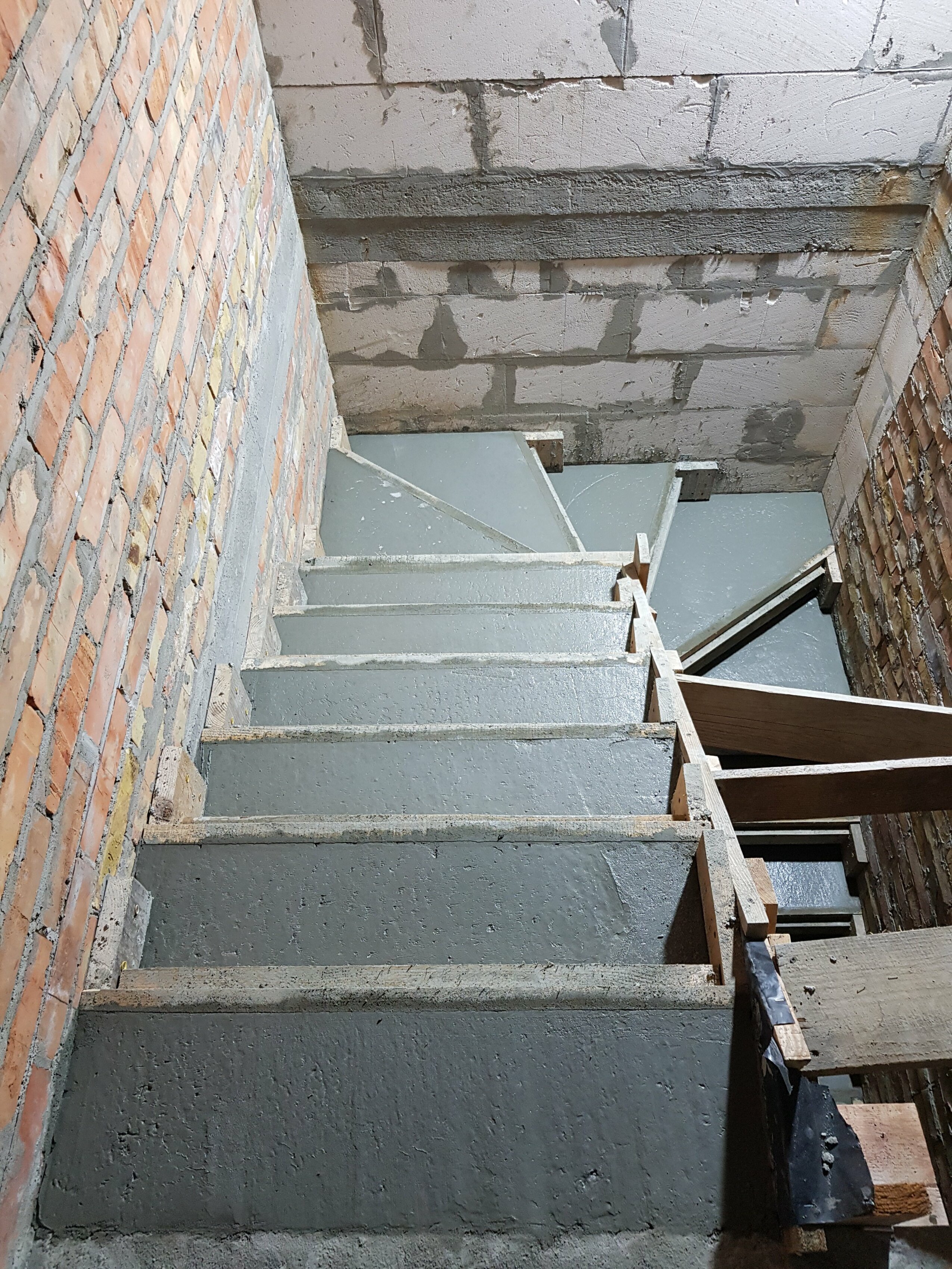

Yaroslav-x777 Опубліковано: 13 вересня 2021 Автор Поділитись Опубліковано: 13 вересня 2021 - Проштробили і заглубилися з трьох сторін на забежних сходах висотою 11см, шириною 6см. (буде точкою опирання плащадки) - Вся арматура 12 діаметру - Шаг арматури 150х200мм. в два ряди, поперечна арматура засверлена і заходить в цегляні стіни - Зверху опирання на плиту з випусками арматури 14 діаметру, знизу опирається на залитий фундамент 40-50см. Монтаж опалубки і вигинання арматури (малюнок майже як 3D) забіжних сходів це ще той геморняк, підрізи, вигинання, опори ☹️ 2 Посилання на коментар Поділитися на інших сайтах More sharing options...

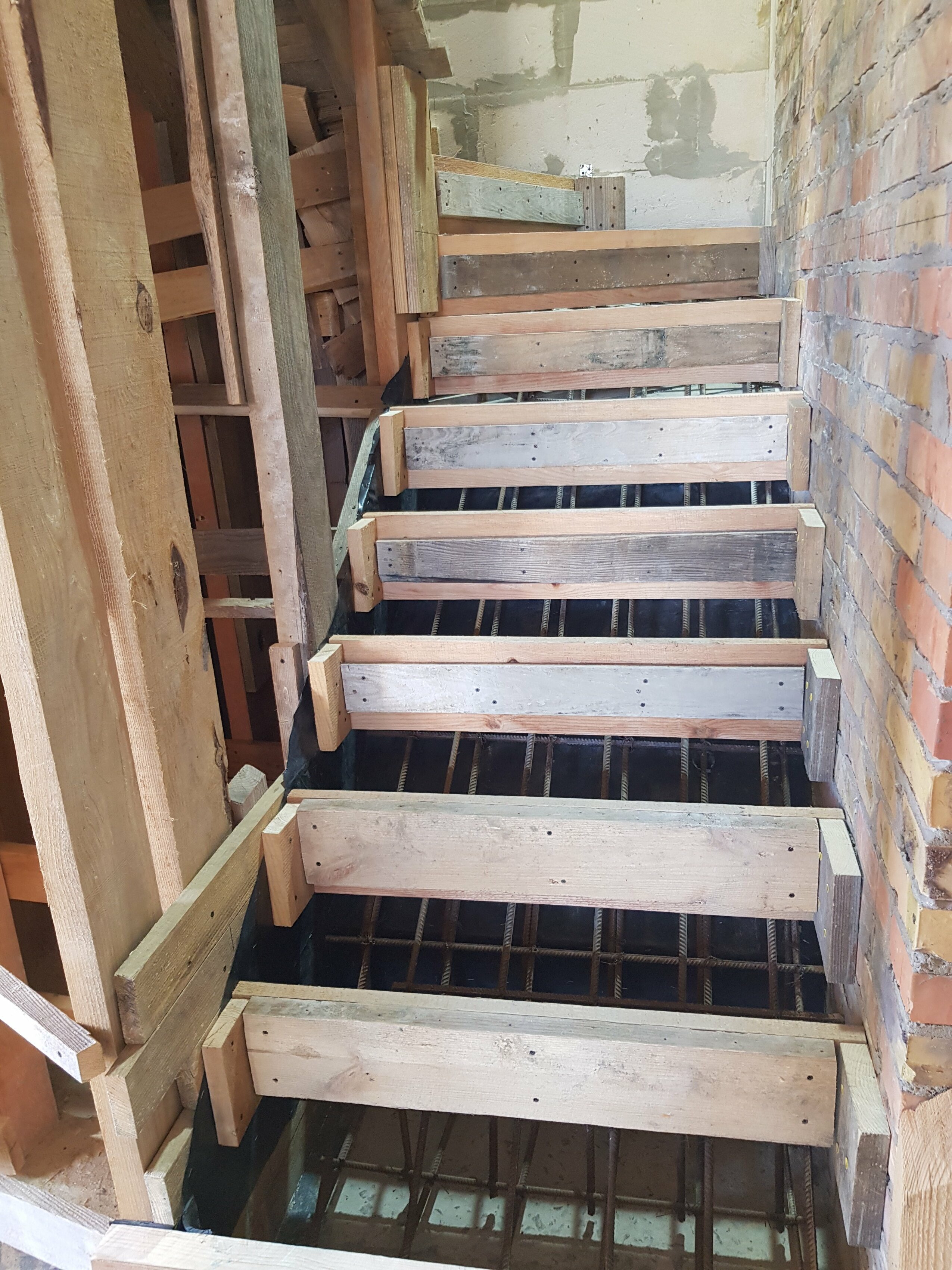

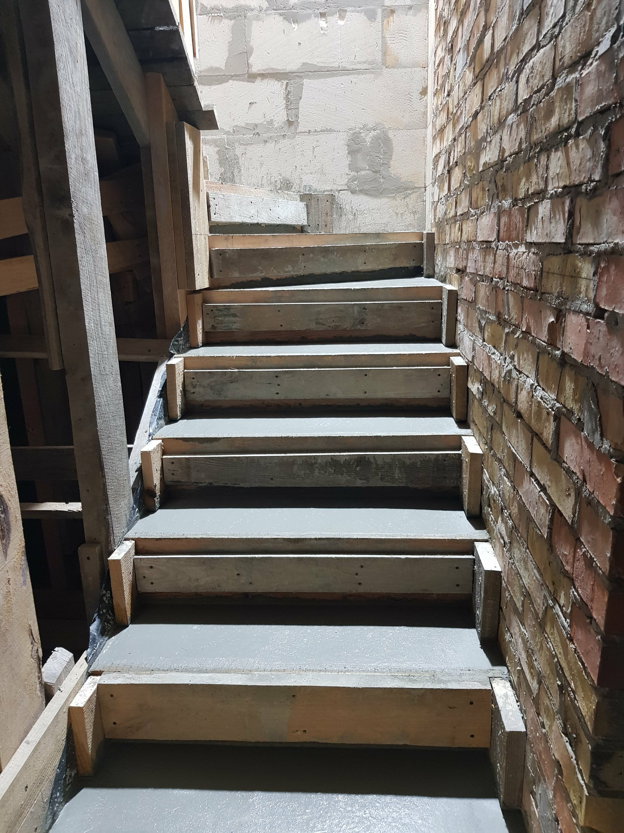

Yaroslav-x777 Опубліковано: 13 вересня 2021 Автор Поділитись Опубліковано: 13 вересня 2021 Виставили подступенки рівно по вертикалі і горизонталі. Посилання на коментар Поділитися на інших сайтах More sharing options...

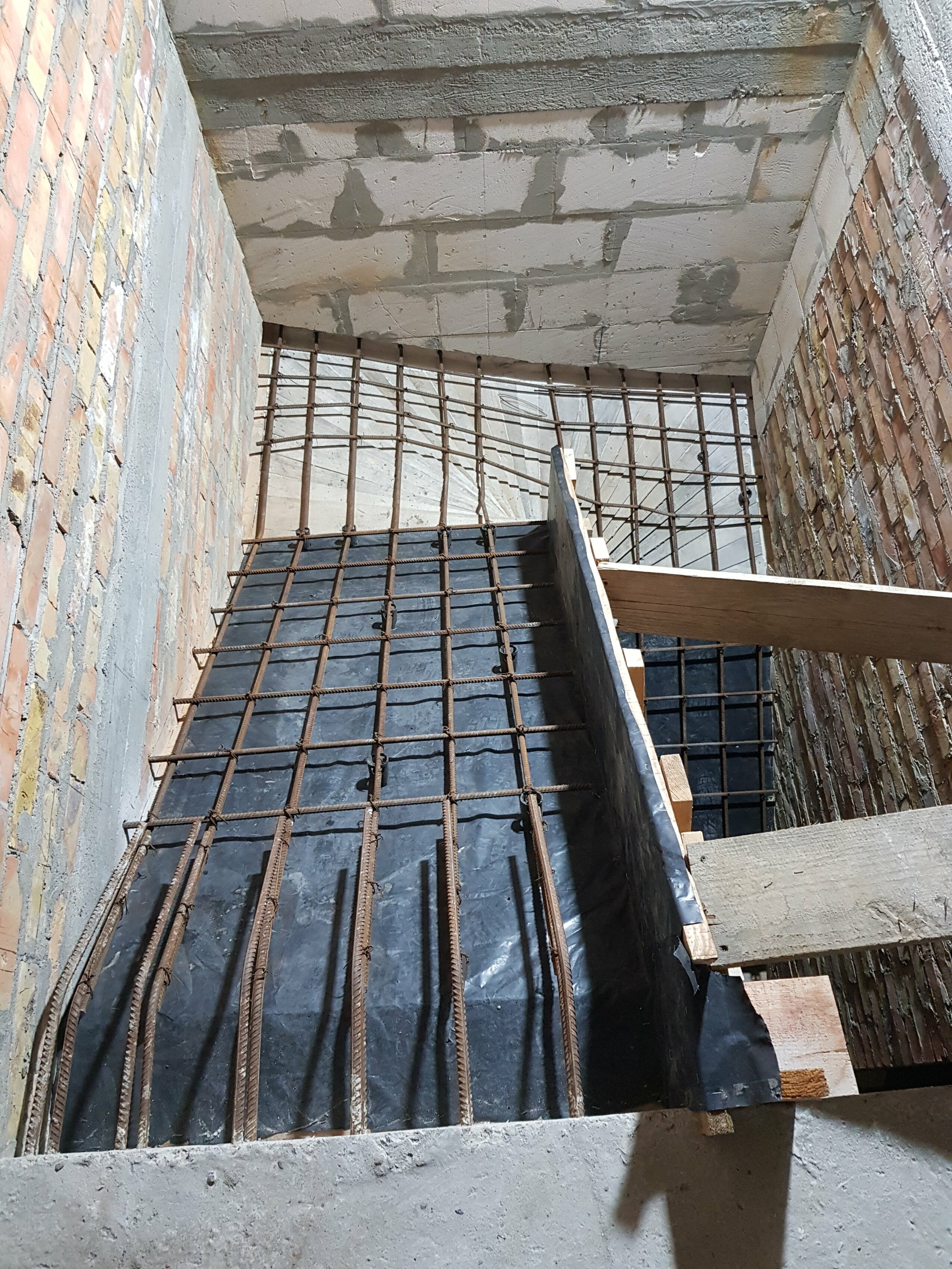

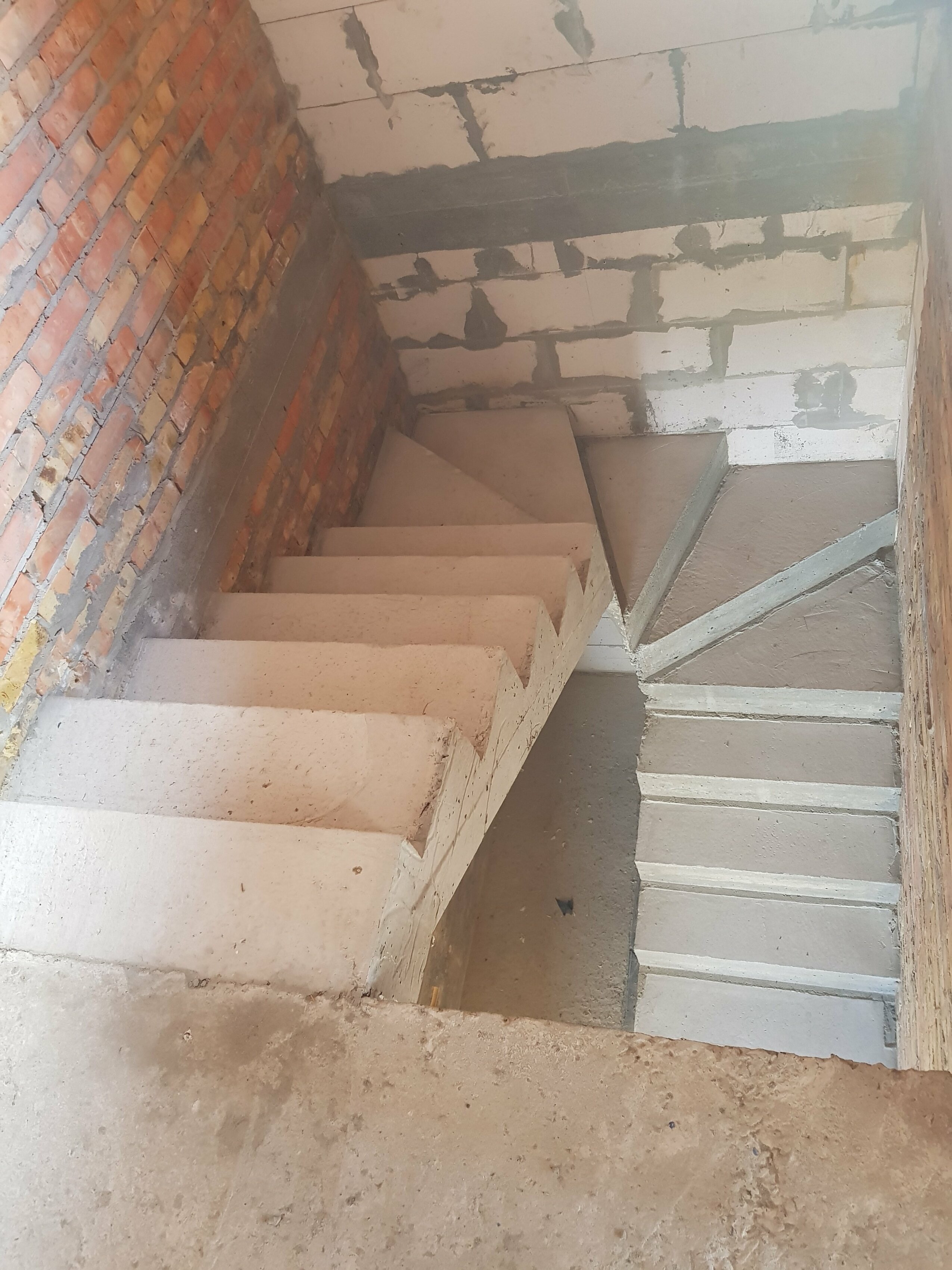

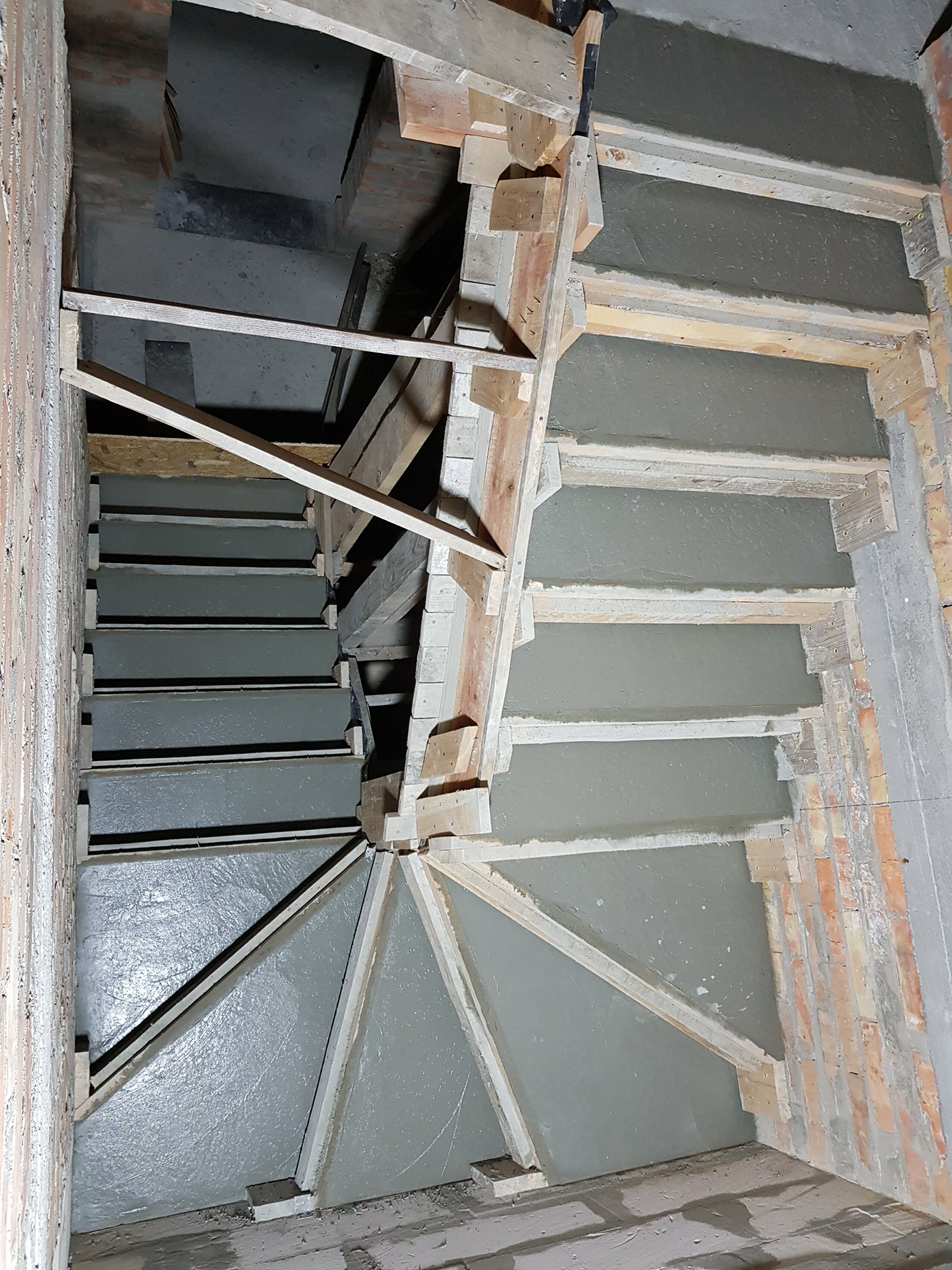

Yaroslav-x777 Опубліковано: 13 вересня 2021 Автор Поділитись Опубліковано: 13 вересня 2021 Залили за 1.5 години (міксер потрохи мішав і висипав в корито заздалегіть підготовлене, носили відрами), бетон В30 М400, по об'єму приблизно 1.7м3, пройшли вібратором. 6 Посилання на коментар Поділитися на інших сайтах More sharing options...

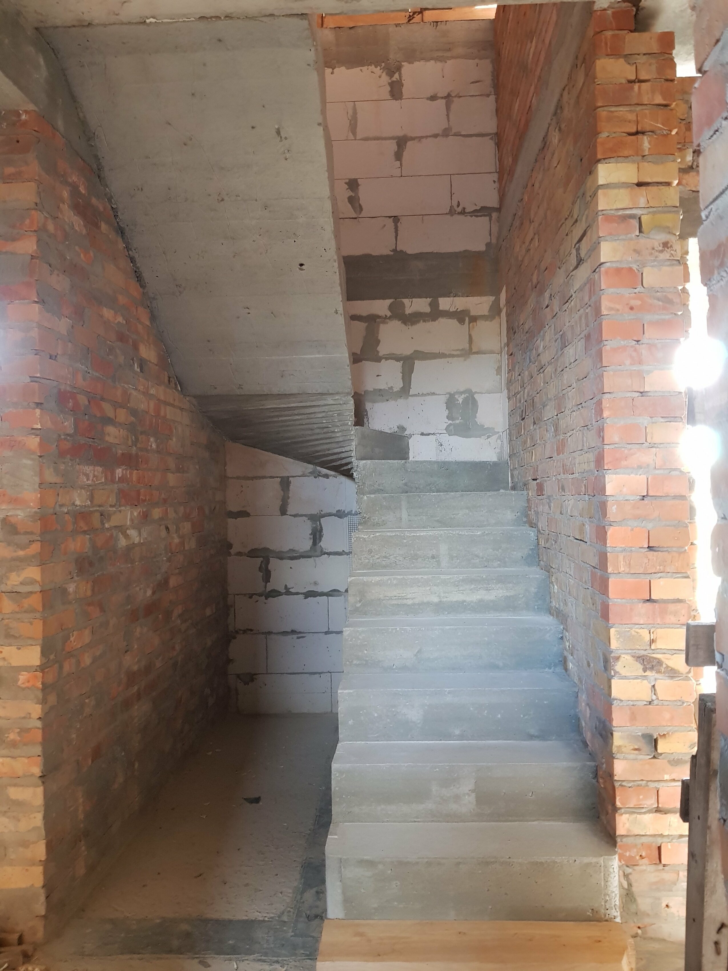

Yaroslav-x777 Опубліковано: 15 вересня 2021 Автор Поділитись Опубліковано: 15 вересня 2021 Коли можна знімати подступенки і нижню опалубку яка тримає всю конструкцію? Посилання на коментар Поділитися на інших сайтах More sharing options...
Tamburello Опубліковано: 21 вересня 2021 Поділитись Опубліковано: 21 вересня 2021 В 15.09.2021 в 19:27, Yaroslav-x777 сказал: Коли можна знімати подступенки і нижню опалубку яка тримає всю конструкцію? подступенки можно и на следующий день. если аккуратно. плюс такого снятия, что они не вмуруются намертво в бетон. а поддерживающая палуба нужна до 70-80% набора марочной прочности. зависит от температуры. 1 Посилання на коментар Поділитися на інших сайтах More sharing options...

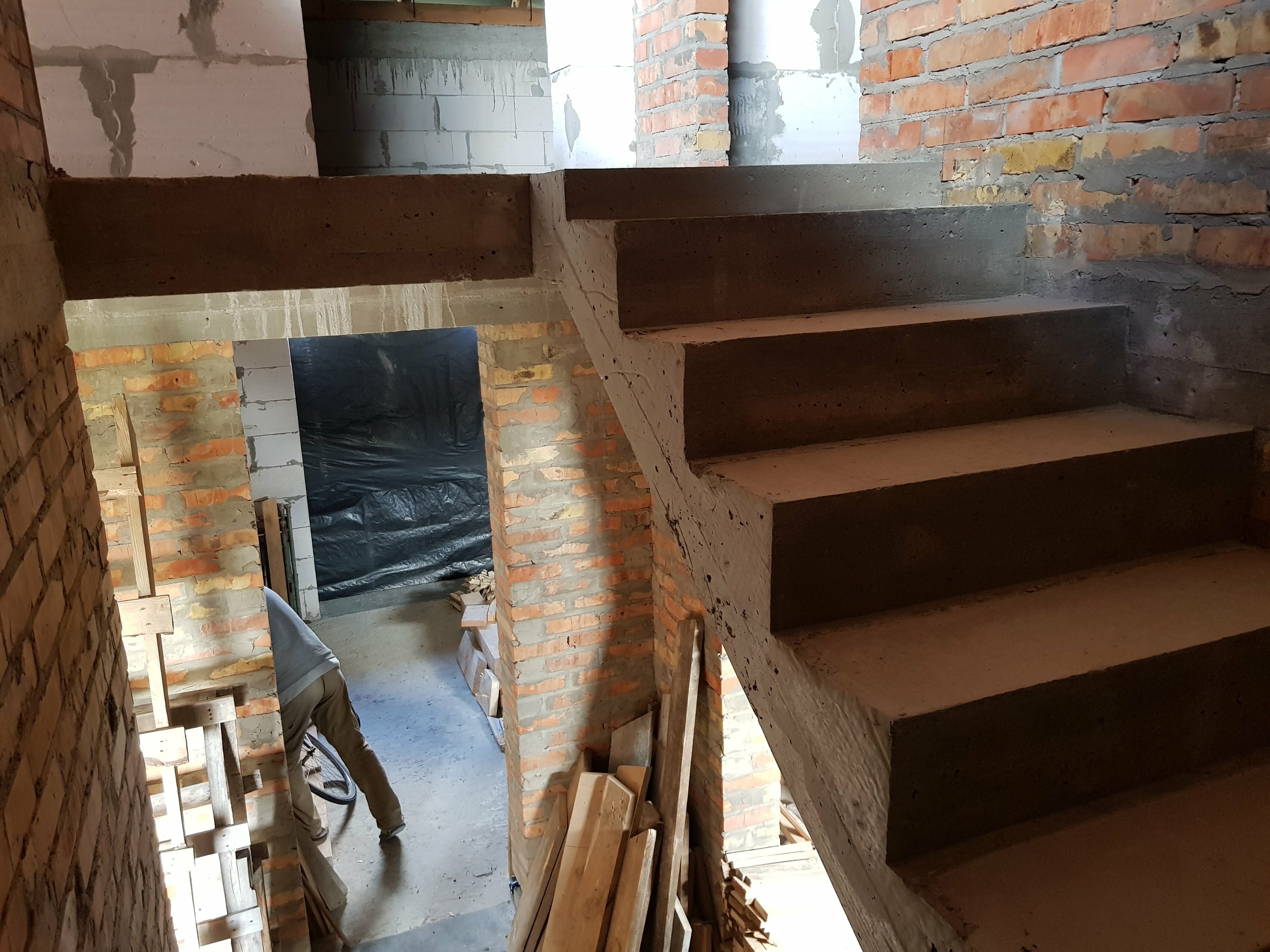

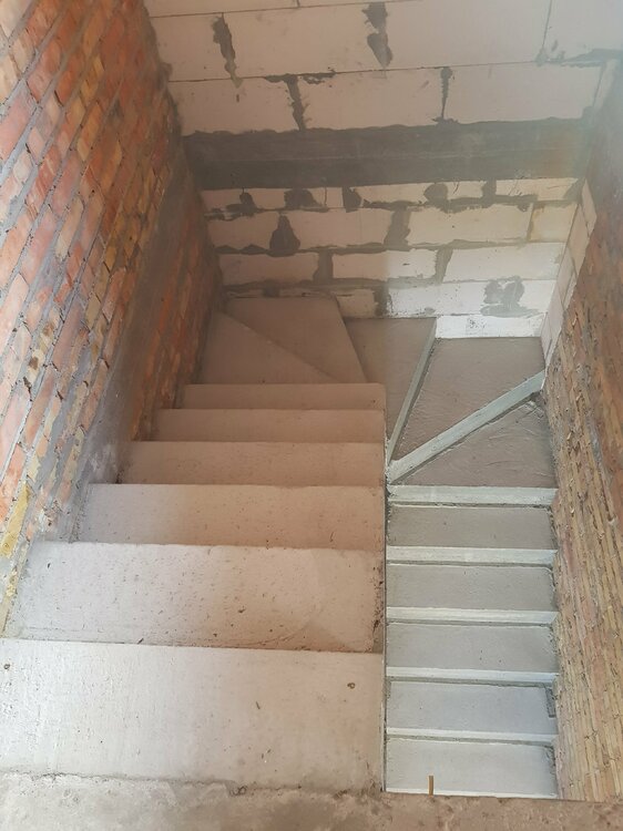

Yaroslav-x777 Опубліковано: 4 жовтня 2021 Автор Поділитись Опубліковано: 4 жовтня 2021 Зняли опалубку, десь треба підмазати десь диском по бетону пройтися, але в загальному задоволений. По фінансам: 4700 грн. бетон з міксера, арматури на 2000 грн + свої запаси ще були, росходніки, саморізи до 1000 грн., дошку на опалубку не купував (взяв у сусіда після його сходів, а щось в мене було після поясів), місяць роботи і затрат на 8 - 10 тис. грн. Якщо заказувати бригаду під ключ виходить 40 - 50 тис. 15 Посилання на коментар Поділитися на інших сайтах More sharing options...

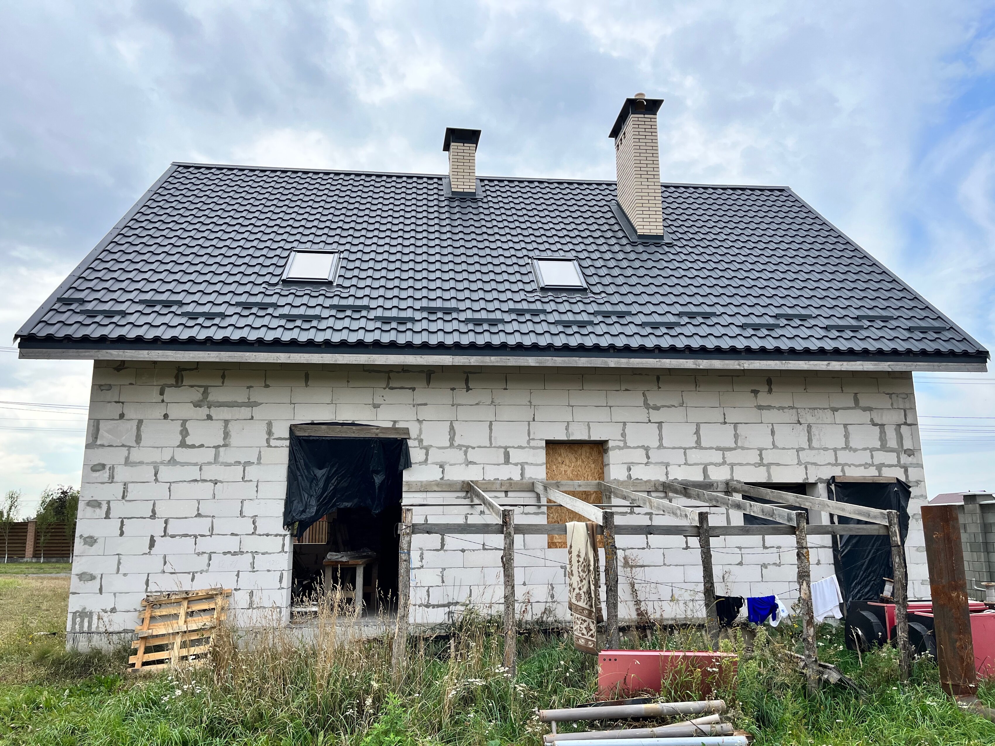

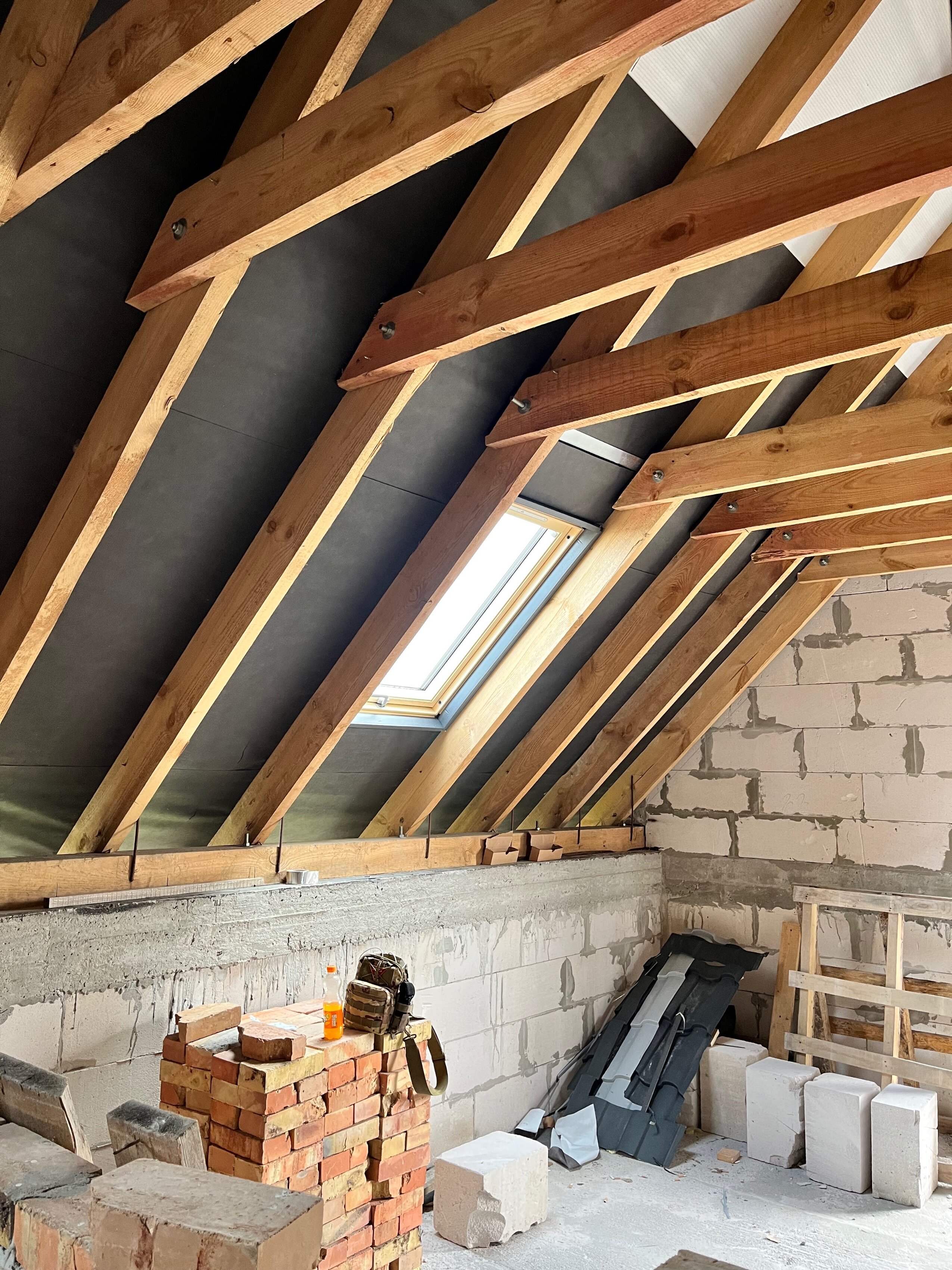

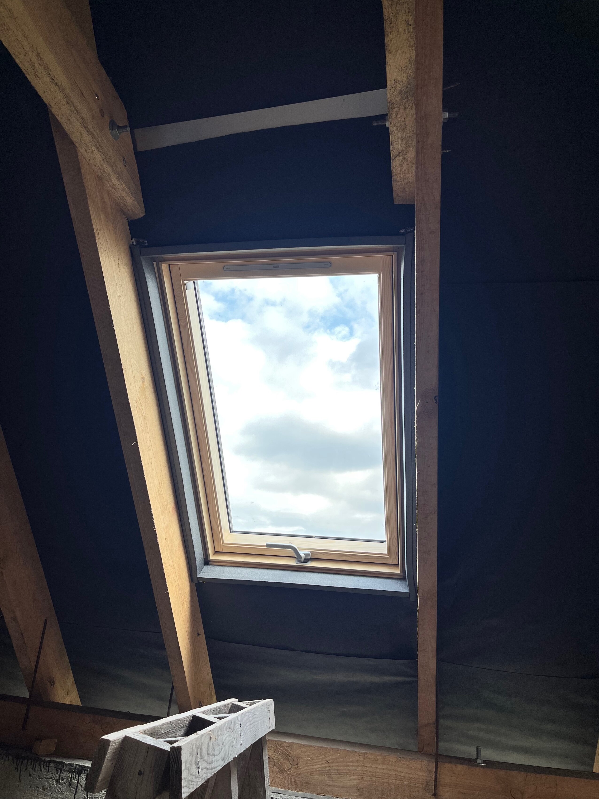

Yaroslav-x777 Опубліковано: 11 вересня 2023 Автор Поділитись Опубліковано: 11 вересня 2023 (змінено) Давно не писав нічого 😉 Взяв відпустку, встановив два мансардні вікна компанії Велюкс (дерево, подвійний склопакет). Замовив на весь будинок стаціонарні вікна Рехао Сінего В планах ще встигнути зробити підшиву, домурувати всі цегляні перестінки, встановити стаціонарні вікна, встановити всі вхідні двері (тимчасові б/у) в будинку крім гаражних, запланувати розведення проводки і якщо встигну проштробити. Змінено 11 вересня 2023 користувачем Yaroslav-x777 16 Посилання на коментар Поділитися на інших сайтах More sharing options...

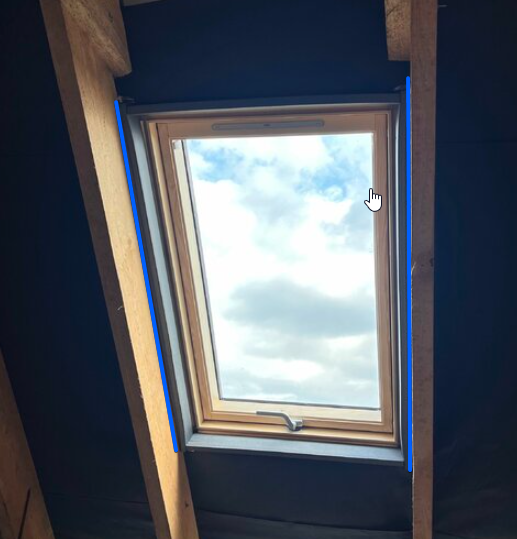

Андрій Миколайович Опубліковано: 11 вересня 2023 Поділитись Опубліковано: 11 вересня 2023 Привіт! Скажіть, як ви обирали вікно відоповідно до розміру між кроквами? Посилання на коментар Поділитися на інших сайтах More sharing options...
Yaroslav-x777 Опубліковано: 11 вересня 2023 Автор Поділитись Опубліковано: 11 вересня 2023 1 годину тому, Андрій Миколайович сказав: Привіт! Скажіть, як ви обирали вікно відоповідно до розміру між кроквами? Кроквʼяну систему монтував по проекту, там уже були закладені розміри між страпилами 830 мм. під мансардні вікна, відповідно вікна стандартні 780 на 1180 мм. Посилання на коментар Поділитися на інших сайтах More sharing options...
Андрій Миколайович Опубліковано: 12 вересня 2023 Поділитись Опубліковано: 12 вересня 2023 16 годин тому, Yaroslav-x777 сказав: Кроквʼяну систему монтував по проекту, там уже були закладені розміри між страпилами 830 мм. під мансардні вікна, відповідно вікна стандартні 780 на 1180 мм. Якщо в мене між кроквами 800мм, то можливо поставити 780 вікно? Посилання на коментар Поділитися на інших сайтах More sharing options...
Yaroslav-x777 Опубліковано: 13 вересня 2023 Автор Поділитись Опубліковано: 13 вересня 2023 23 години тому, Андрій Миколайович сказав: Якщо в мене між кроквами 800мм, то можливо поставити 780 вікно? Точно не скажу, краще Вам порадитися з монтажниками, або продавцями вікон. Але як на мене, то зазору по 1 см. мало буде для встановлення. 1 Посилання на коментар Поділитися на інших сайтах More sharing options...
nata1 Опубліковано: 13 вересня 2023 Поділитись Опубліковано: 13 вересня 2023 12.09.2023 в 08:40, Андрій Миколайович сказав: Якщо в мене між кроквами 800мм, то можливо поставити 780 вікно? Да, можно поставить 780 мм. Мансардное окно монтируется не между стропилами, а над ними. На стропила (на контробрешетку) устанавливается опорный брус, на который опирается рама окна. Опорный брус монтируется в один уровень с обрешеткой. Если окно монтируется на стропилах, то расстояние между ними должно превышать ширину окна на 2-5 см (из инструкции к установке окон Fakro). Посилання на коментар Поділитися на інших сайтах More sharing options...
