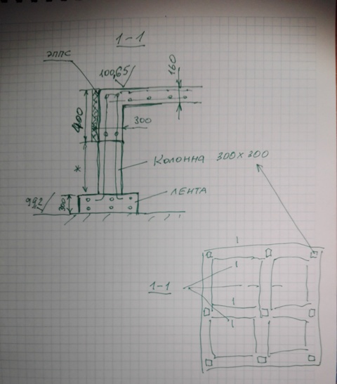

Ну вот накрутил:)
Технология
1. сняли весь грунт до отметки 99,5
2. ленту - в грунт (вы этого хотели:))
3 Колонны по углам
4. Засыпка грунтом (любым без особой трамбовки) до 100,5
5. рёберная плита
Родил такое исходя из многих параметров "по совокупности" ...
С армированием думаю разберётесь сами:D
Всё - большой ИМХОй
Андрей интриган, озадачил и пропал, а ты тут ночь не спи, мучайся :evil:
:D
Люблю такие задачки:) как у вас. До 3х ночи крутил вертел ничё не получалось... утром переспамши пришло...
Ого :shock:
А вариант коллеги Drosselbeere плиту в песочнице никак? :(
Предложенный вашим тёзкой вариант работает всегда!
Но вы ТОЧНО гарантируете равномерную и качественную подготовку "пружной основы" высотой 1м на пятне своего дома, и удережите эту насыпь от расползания по сторонам? Решите вопросы пучения по периметру?
По бетону и металлу выйдет то на то примерно... Зато точно всё по феншую...
Ну мы же с Вами предоставляем качественные услуги, получается же как-то ) Насыпь это один из видов строительных работ )
Думаю, что при насыпи 0,9 м водонасыщенный грунт останется ниже глубины промерзания, что снимает вопросы морозного пучения. Не?
Вариант от Андрея мне нравится. У меня примерно так и было, только лента сплошная.
Есть нюансы, на которые мне обратили внимание конструктора:
А) защитный слой бетона при касании с грунтом - 70 мм. Это приведет к плите 200 мм скорее всего
Б) обратить внимание на прокладку канализации в этом неутрамбованном слое грунта. У Терехова есть видео - он одевает хомута на трубы и шпильки от Хомутов заводит в тело будущей плиты, и заливает все вместе. Тогда, если грунт просядет, то трубы будут висеть.
И что будет делать сетка в середине плиты? ) Тогда уже от 250 мм плита. А лучше не выдумывать колесо, а сделать бетонную подготовку и все стандартно )
Чего в середине, если плита 200 мм? Диаметры увеличиваются, это да.
По бетонной подготовке там тоже вопросы - надо считать деньги, так как это материал+работа

А все таки рассмотреть выемку грунта и засыпка песком, плита и дальше по схеме. Если посчитать траншеи, обратная засыпка пазух, уплотнение, опять цена ленты + работа, плюс в итоге та же плита с двойным армирование которая из 160 выросла в 250 )))), заменить бетонную подготовку на профилированую мембрану и тд
А где будет расположена в сечении плиты нижняя сетка? Почти в середине. 200-70=130 минус полдиаметра вот и середина, значит не работает.
