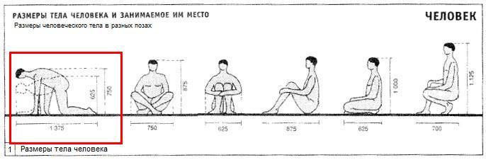

Курим Нойферта, и видим, сколько человек занимает места в пространстве.
На скриншоте выделил красной рамкой.
Вы между рабочей поверхностью поставили 800, а книжка пишет 1375.
Чтоб достать из нижней полки надо хотя бы 1200, иначе надо стать буквой "зю".

Внимательнее -между рабочими поверхностями я ОСТАВИЛА 900, как и было в пректе! Это комфортное расстояние что бы повернуться на пятке+пол шага и получить доступ к острову, 1200 -это 2 шага и уже не удобно, но когда большая семья и в зоне готовки м.б. 2 человека 1200 -это правильно
И какие, вообще, нижние полки при глубине шкафов 550 =@ -только выдвижные ящики!
